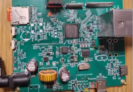

rv1106为主控的开发板
简介:rv1106为主控的开发板
复刻成本:50
创建时间:2024-11-18 17:17:47更新时间:2025-01-16 09:58:45

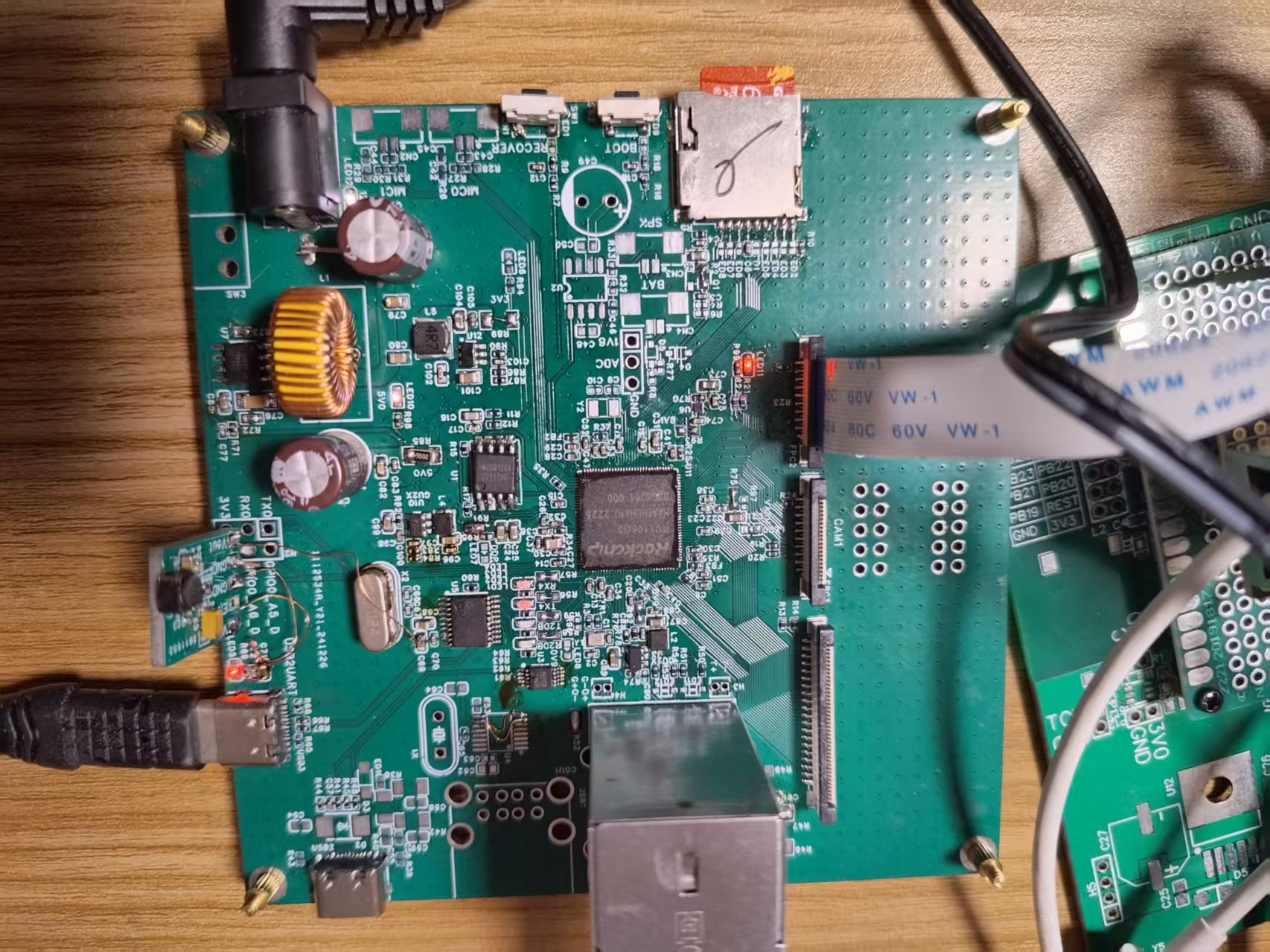

本板主控为rv1106,外设接口有mipi摄像头接口,tf卡接口,网络接口,USB烧录接口,USB接口,麦克风接口,喇叭接口,40pin io接口等,板子尺寸为10cm*10cm,目前已经调试好tf启动,mipi摄像头,网络,烧录,等功能。
摄像头模块为幸狐sc3336模块
整体

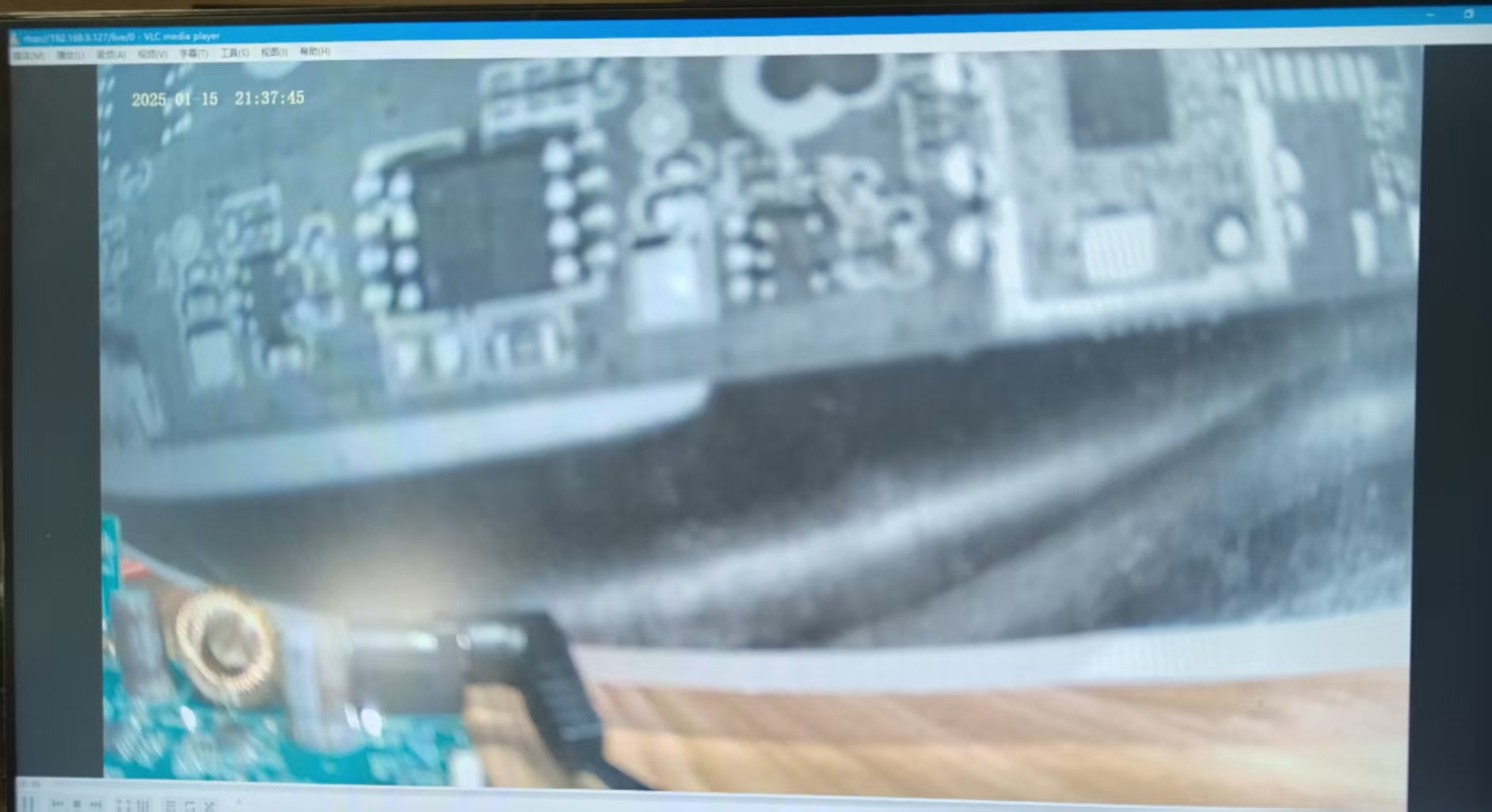

rkipc推流,vlc拉流正常出图
固件用幸狐picomax固件,替换掉boot.img
