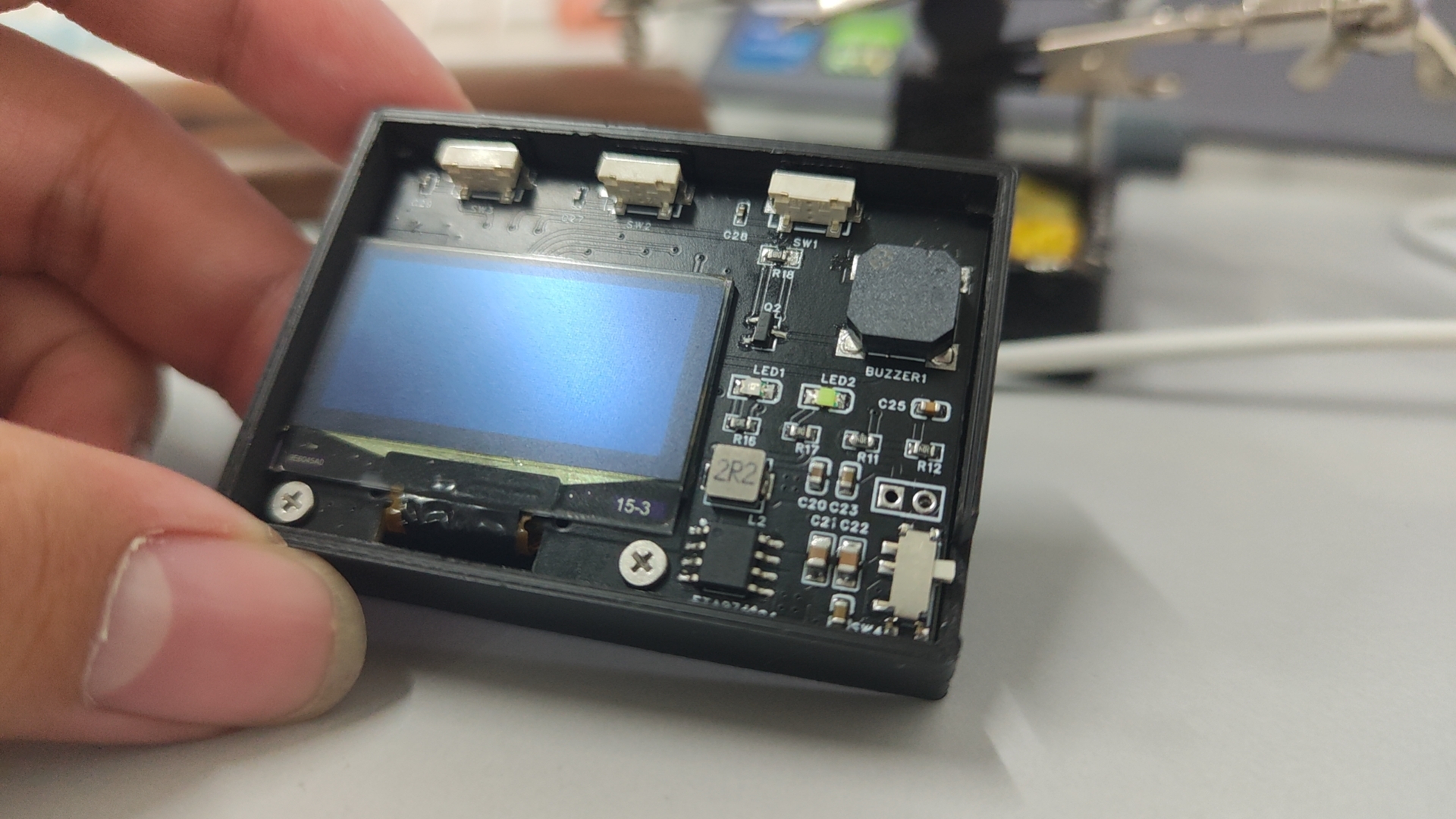

项目简介
此次项目是一个基于立创ESP32-S3开发板的小时钟,具有联网自动校准时间的功能,不过虽然说是一个小时钟,其实这个项目更像是一块ESP32的扩展板,各位大佬依然可以再次基础上对其进行进一步开发以实现其它功能
外设内容
此项目中包含了两个LED指示灯,一个ETA9741充放电模块,一个SH1106驱动1.3英寸OLED显示屏,一个无源蜂鸣器(可自行替换有源版本),三个物理按键(自带物理消抖)
注:
  1. 演示视频中的数字效果灵感来源于b站其他大佬的视频(找了半天没找到原视频了),但是代码完全由自己开发。
  2. 硬件设计上使用了软件SPI与OLED进行通讯,但是由于高估了ESP32-S3的软件SPI能力,所以项目中无法实现过于复杂的动画效果(刷新率不够)
  3. OLED模块的FPC排线与外围元件必须焊接稳固,若出现发热情况请去除C11与C12,由于OLED的方案并不完善(明明是照着手册画的显示屏QAQ)所有复刻造成的财产损失概不负责
  4. OLED的3.3V来自开发板的LDO稳压器,但实测后更为推荐使用独立的稳压(如662k)将5V稳压至3.3V供给OLED
  5. 附上U8g2库中OLED定义 U8G2_SH1106_128X64_NONAME_F_4W_SW_SPI u8g2(U8G2_R0, /* clock=*/7, /* data=*/11, /* cs=*/8, /* dc=*/9, /* reset=*/10);
  6. 按钮与外壳的配合需要各位根据自己的3D打印方式进行细调,两颗螺丝孔为M2尺寸 ,同时此外壳不包括电池的空间
