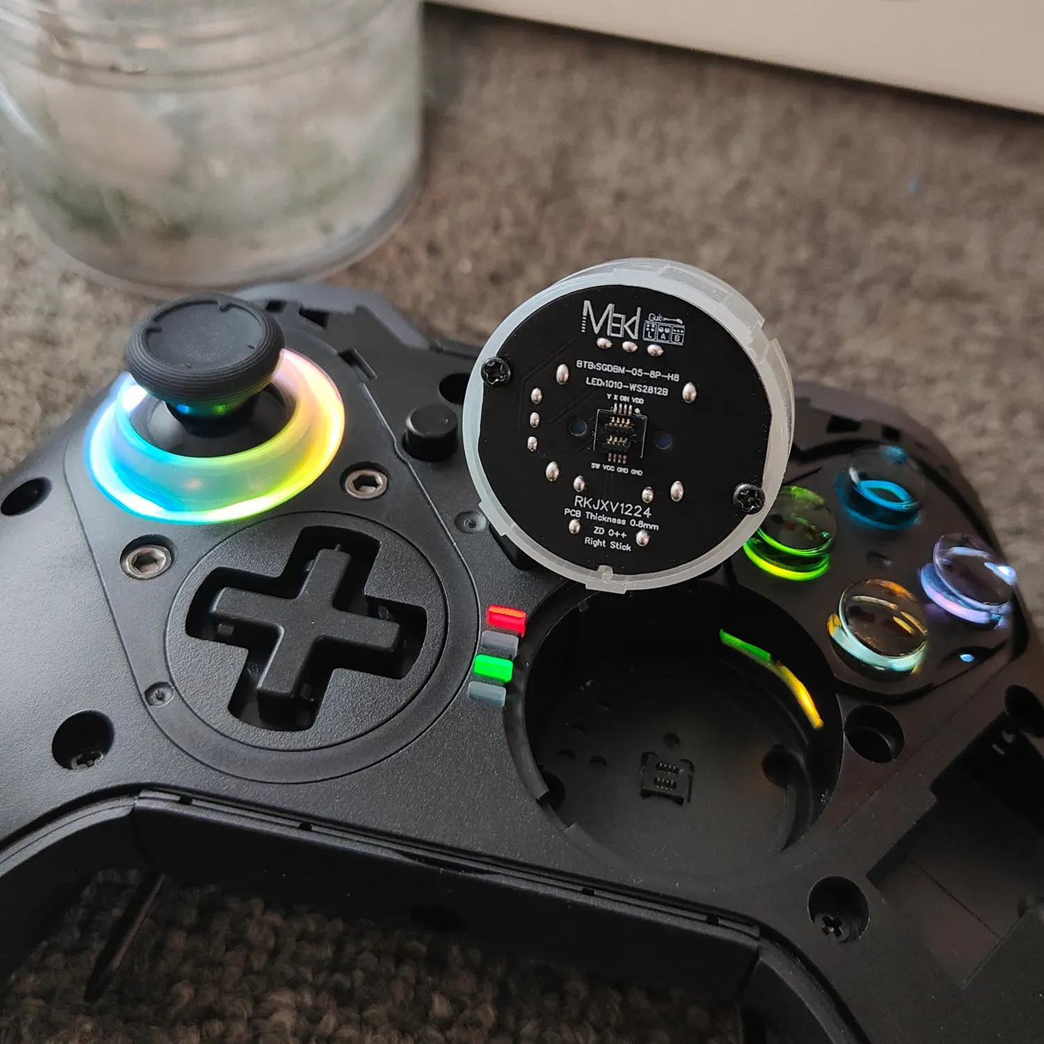

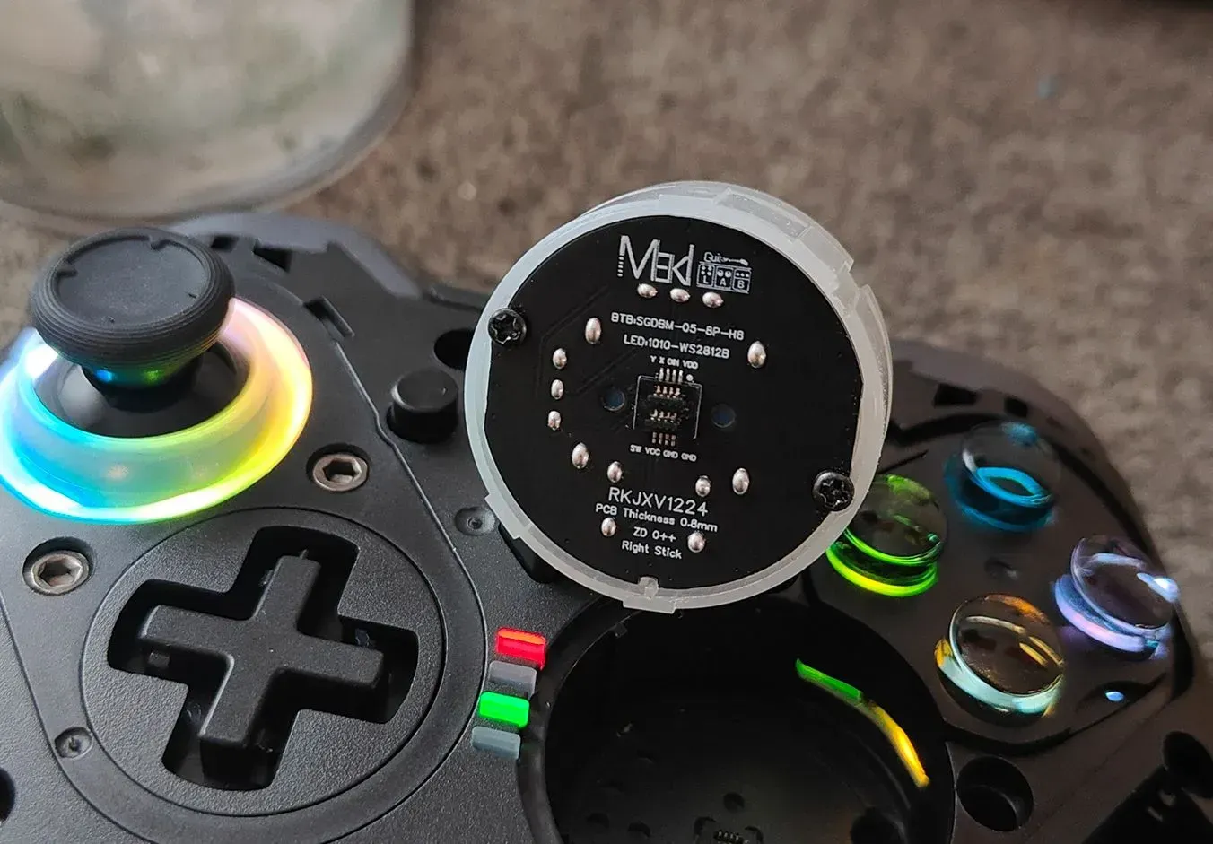

致动 O+ 卓越版模块 PCB 说明及使用指南
已验证可用的 PCB 模块列表
右摇杆模块
ALPS RKJXV1224 / 锦富 RJ13 右模块 PCB
ALPS RKJXV1224 / 锦富 RJ13 (90度旋转)右模块 PCB

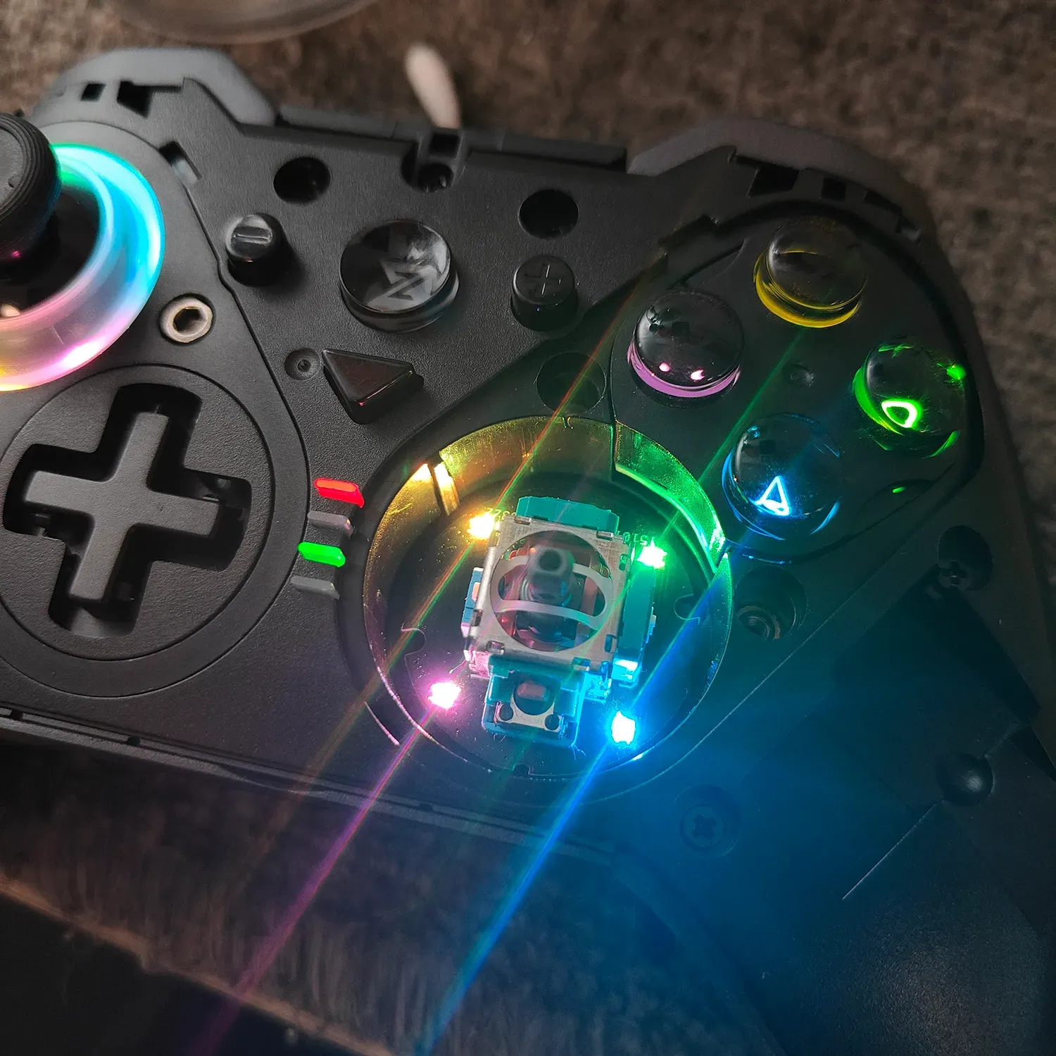

注意事项
PCB 厚度:1mm
如果您不确定焊接或模块状态,不建议直接将模块连接至手柄主机进行测试。
因为接口若存在连锡、短路或接反等问题,极有可能造成手柄内部 RGB 灯控电路损坏。
官方设计在此部分的保护措施,不能说是聊胜于无,只能说形同虚设。一旦损坏,就只能走售后了。
建议先通过模块测试板,或使用万用表测量接口是否存在短路或异常情况,确认无误后再连接至主机测试。

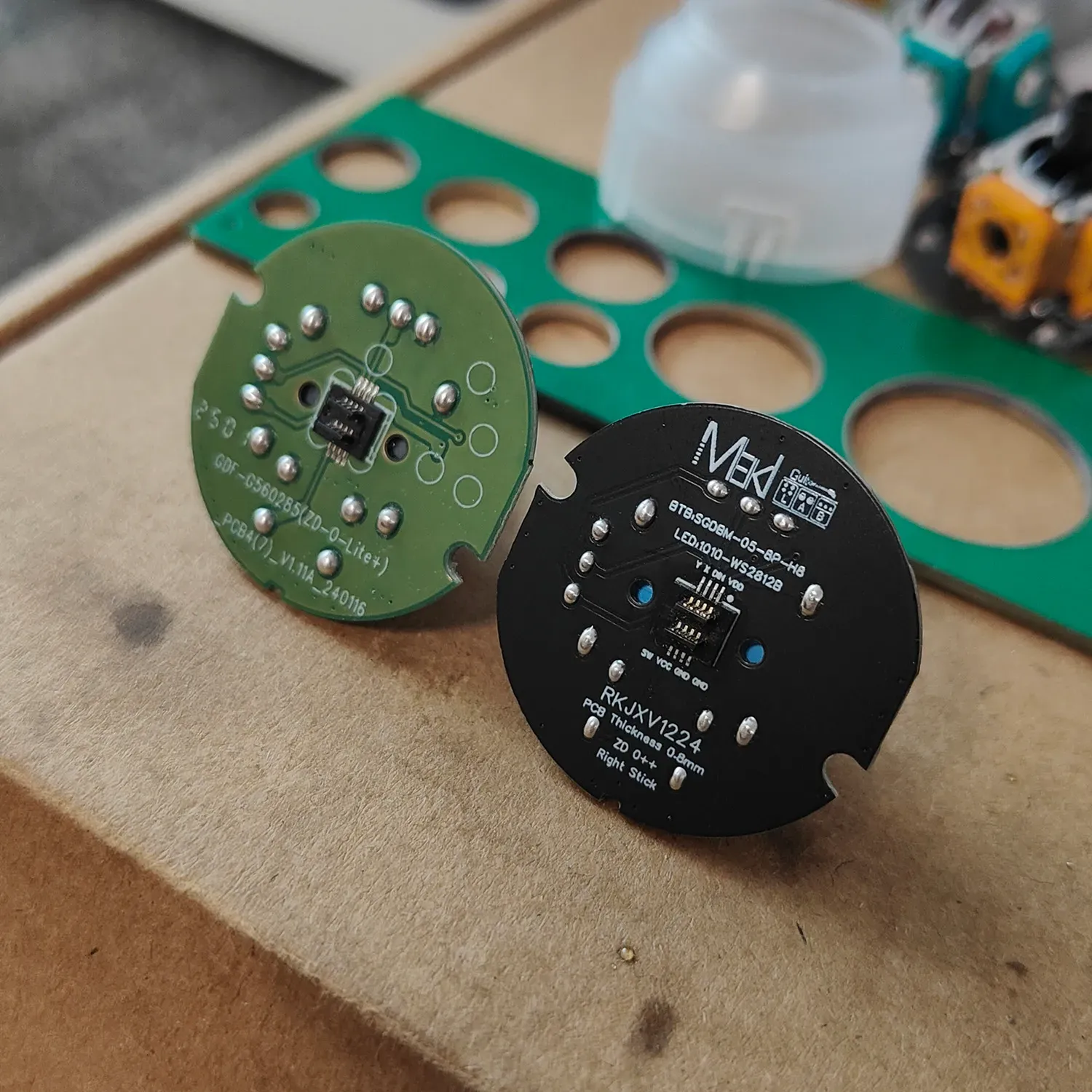

在本项目中,左模块十字键灯珠采用同步并联方式接入:即将左模块的 LED DIN 信号一分为二,分别连接至左摇杆灯珠与十字键灯珠各自的首颗 Data In 引脚。
这种接法形成了两条并行的灯链结构,它们同时接收主控发出的同一串控制数据,因而灯珠编号完全相同,信号完全同步。
因此,十字键与左摇杆灯珠将展现出一致的亮灭状态与颜色变化,两者在视觉上保持同步。
需要注意的是,由于这是同步并联结构,这两组灯珠无法进行独立控制,只能一同响应主控的输出指令。
另外,还需特别强调一个关键的信号链路要求:右摇杆模块的数据输入(LED-DIN)脚位,是通过左模块最后一颗灯珠的 DO(Data Out) 相连的。
因此,左摇杆灯珠必须完整焊接,并确保其末尾灯珠的 DO 正确连接至 PCB 的 10 号脚位,
否则会造成信号链中断,右摇杆灯珠将无法接收到控制信号,导致不亮或失效。
若用户不需要十字键灯光功能,可选择不焊接该部分灯珠,这不会影响灯珠信号链的完整性,也不影响右摇杆灯珠的正常工作。

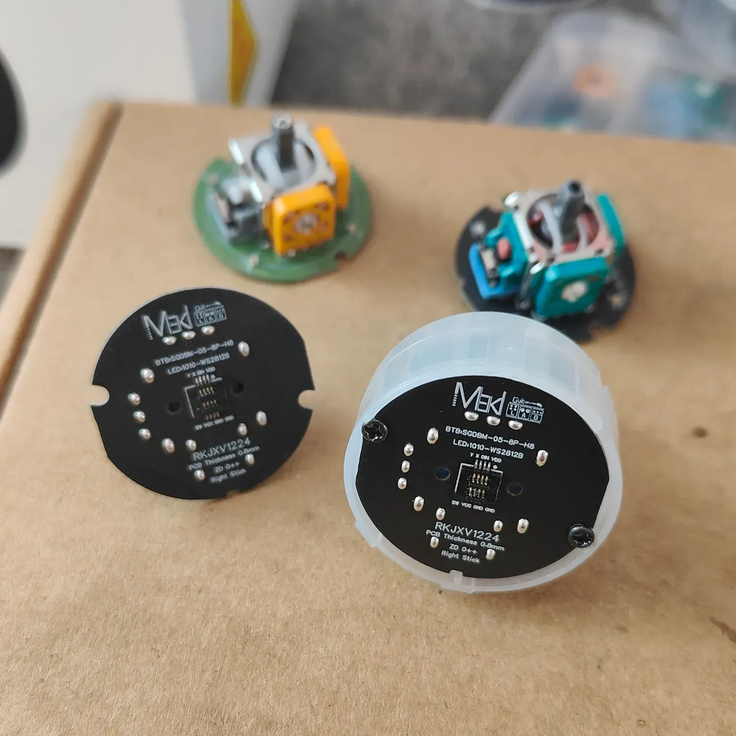

关于右摇杆 90° 旋转版本说明
以锦富 RJ13 结构为例,该型号摇杆在 X/Y 两轴的操作手感上存在一定差异:
X 轴(平行方向)滑动顺畅,而 Y 轴(垂直方向)在快速旋转或大幅位移时会出现轻微阻滞感,这是由其内部结构决定的。
在致动 O+ 中,摇杆为垂直安装方向,此时原本顺滑的轴向变为竖直方向,而可能存在阻力的轴向则变为横向操控。
对于一些对手感敏感的用户而言,这种轴向手感的反转可能带来操作异样感或不适应。
因此,为了满足对手感方向有特定偏好或高要求的用户,补充了 90° 旋转安装版本,
以便在不改变使用姿态的前提下,调整摇杆轴向与手感方向的一致性,提升使用体验。
