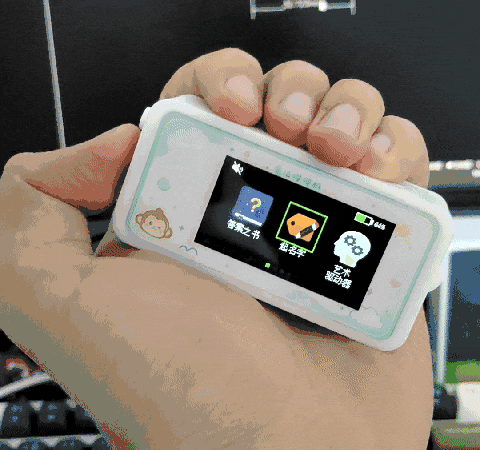

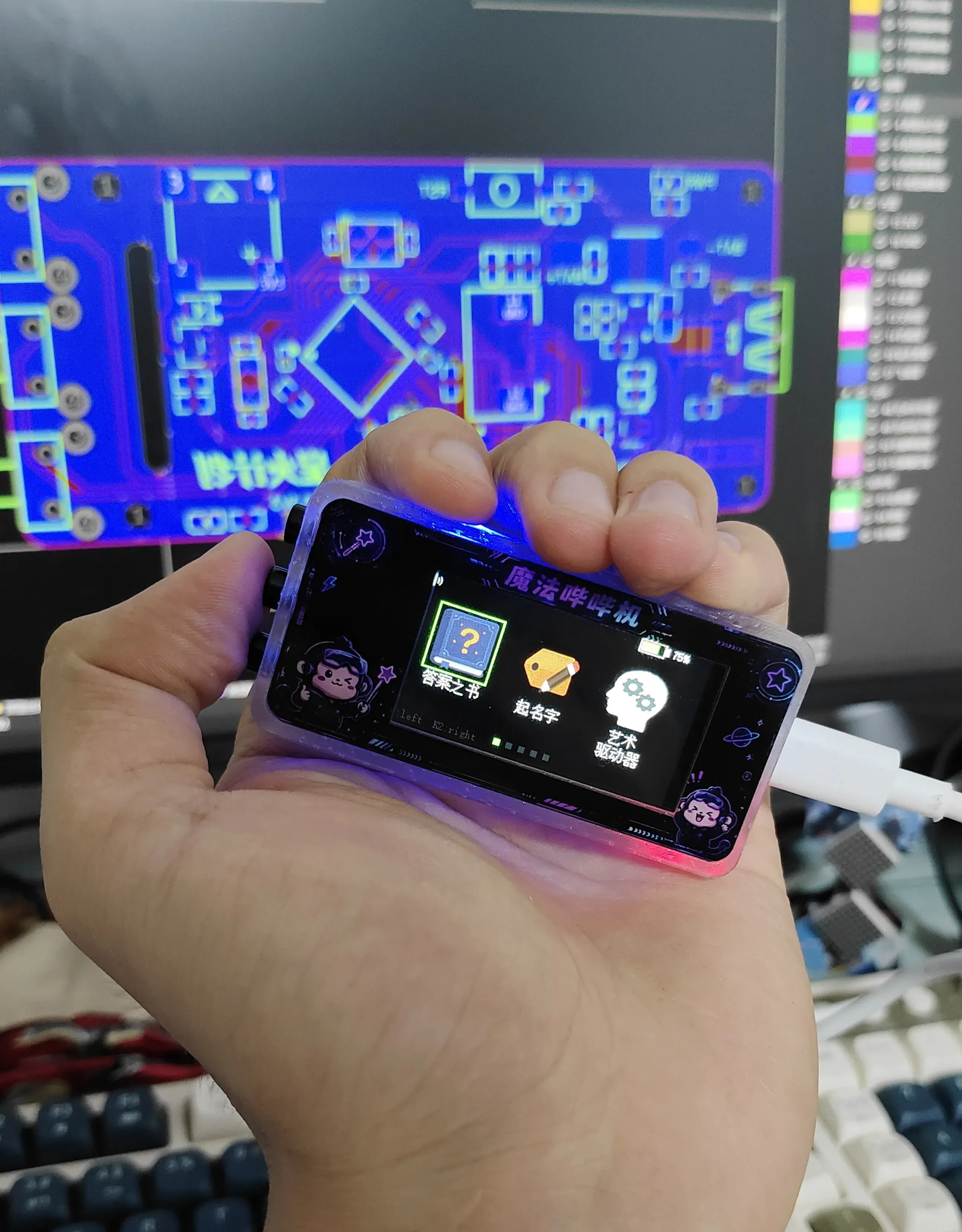

本项目魔法哔哔机(Art_Board)是基于STM32F103C8T6的趣味艺术交互小玩具✨,搭载ST7789彩色屏幕+8MB W25Q64外部Flash,搭配三按键交互、电池电量检测、硬件PWM无源蜂鸣器;内置13类创意趣味功能,整体采用Arduino+FreeRTOS多任务架构开发,可玩性丰富。
图1 系统架构图

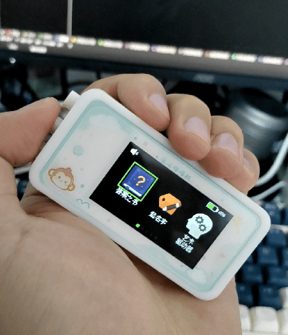

六、实物图🖼️
以下是每个功能的演示gif图,想看详细演示请跳转到B站演示视频链接
B站视频--功能演示及介绍 !!!点这里📺📺

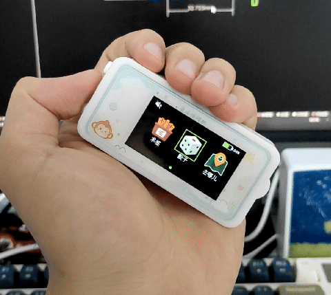

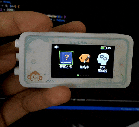

1.答案之书📖
支持长按和短按,一直按住,默想问题,松开得到答案,就是这么简单😁
图2 答案之书功能实物演示

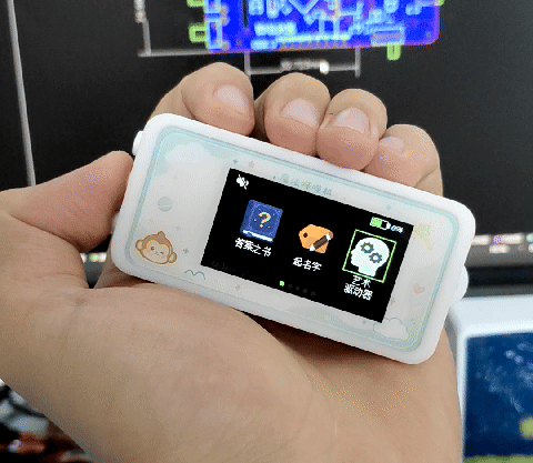

3.艺术驱动器⚙️
可以生成各种富有艺术气息的句子,让普通人也能感受艺术的魅力,也能彻底打开脑洞,非常适合写作类,也可以拿来作为微信QQ个性签名
图4 艺术驱动器功能实物演示

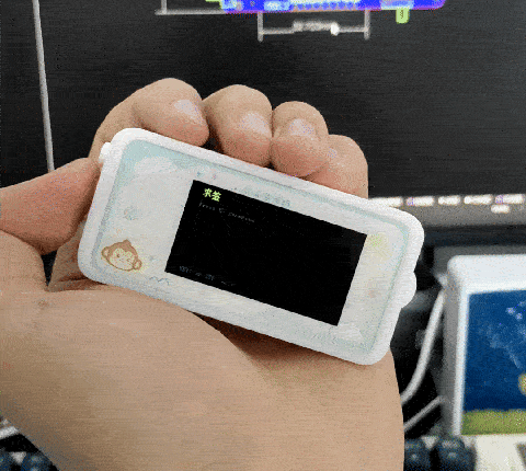

4.求签🥠
图5 求签功能实物演示

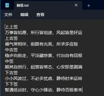

每天出门都可以求一求签,来个上吉签岂不美哉。 签文在上,运势在下,下面是所有可能抽到的签,这些都是可以自定义的,只需要改txt文本,然后用工具烧录到外部Flash就可以了。
图6 抽签素材文本文件
如果你像作者一样运气太背,一上来就抽到下吉签,也不用担心,不用充值什么VIP,看什么广告,求什么大师,只需要再按一下,直到抽到你喜欢的签即可,哈哈哈哈,是不是很任性,注意这用于娱乐,切莫迷信。

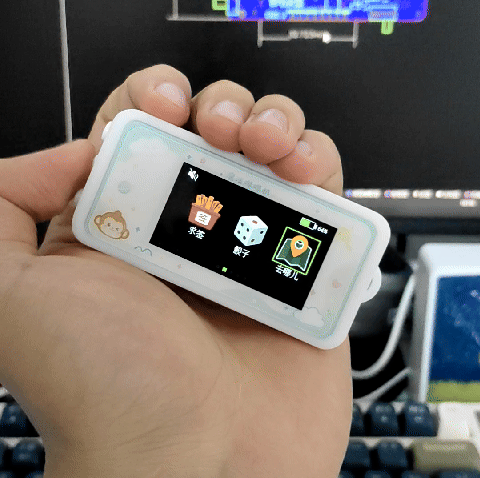

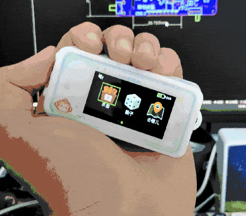

5.骰子🎲
还有摇骰子的功能,支持长按和短按,一直按就一直要,松开就停止。
作者温馨提示,仅供娱乐,不可赌博哟😊😊
图8 骰子功能实物演示

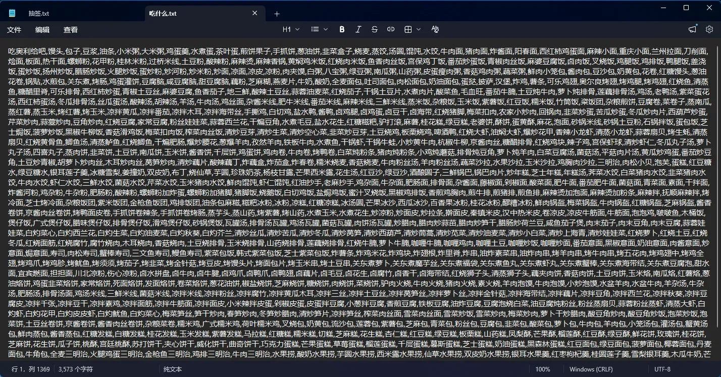

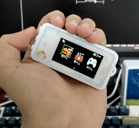

7.吃什么🍴
我个人觉得最实用的一个功能来了,作者每天到饭点就纠结吃什么,有了它,我从饭点前一个小时就可以按了,按到手抽筋,累了也就有胃口了,吃什么也想好了,一举两得,是不是很妙,作者最喜欢这个功能,就是为了这点醋才包这顿饺子哈哈哈。
图10 吃什么功能实物演示
而且不用担心它来来回回只会推荐那几个,下面是它的数据库的一部分,密密麻麻,我都不记得当时准备了多少,就算不够还可以继续添加,不过就是几个字符,占不了几个字节,我已经规划好了外部Flash的分配,留有余量。
图11 吃什么素材文本文件

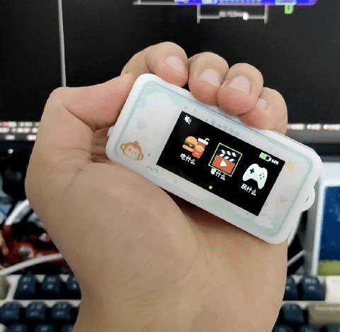

8.看什么📺
有时候遇到剧荒怎么办,用它来翻一下牌子,看看今天看什么电影或者电视剧吧,作者要AI推荐了几百部经典的电影和电视剧,然后把它们存起来,要全部看完,不知道要看到什么时候去了。
图12 看什么功能实物演示

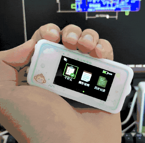

11.操作说明和历史记录📄
图15 操作说明和历史记录功能实物演示
在操作说明界面会播放《起风了》bgm,也算是作者留的小彩蛋了。

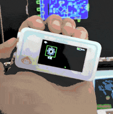

12.设置⚙️
还可以设置屏幕亮度、蜂鸣器静音开关、屏幕翻转。
图16 设置功能实物演示

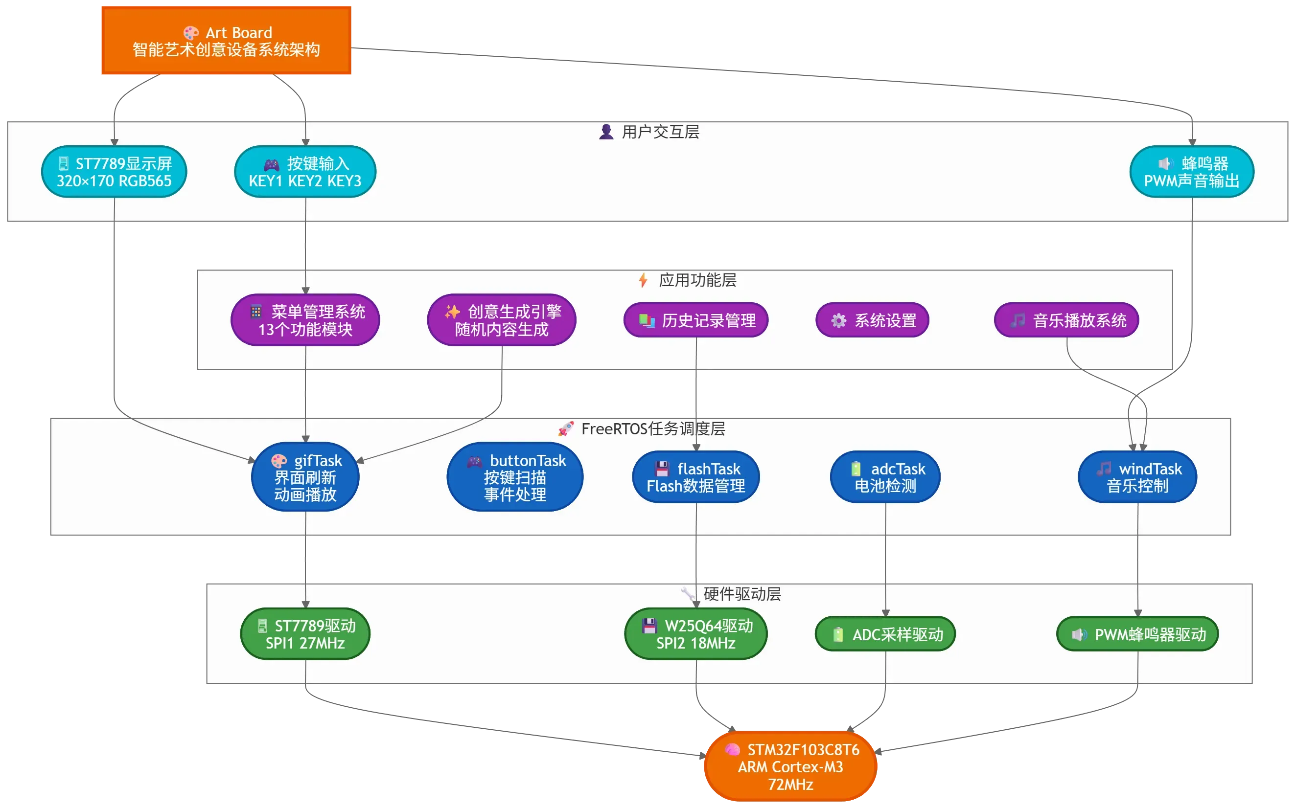

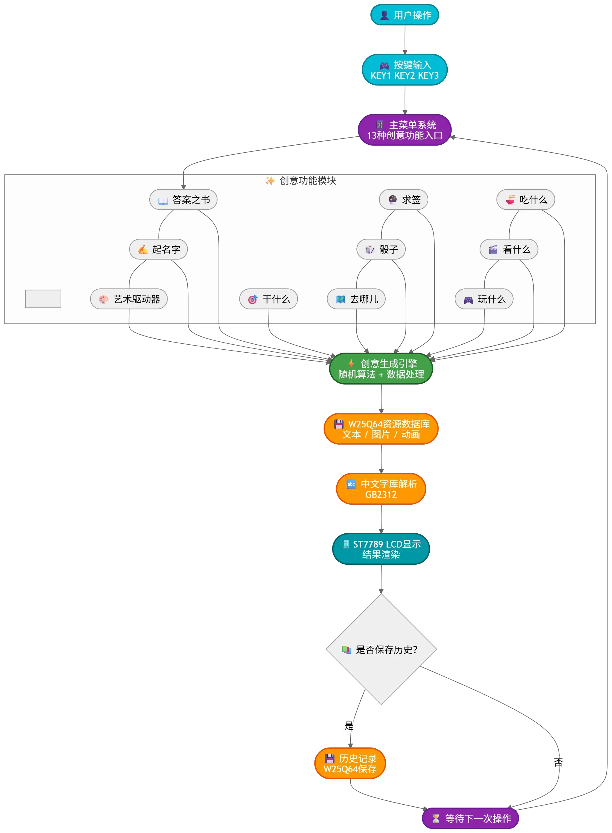

八、软件架构 💻

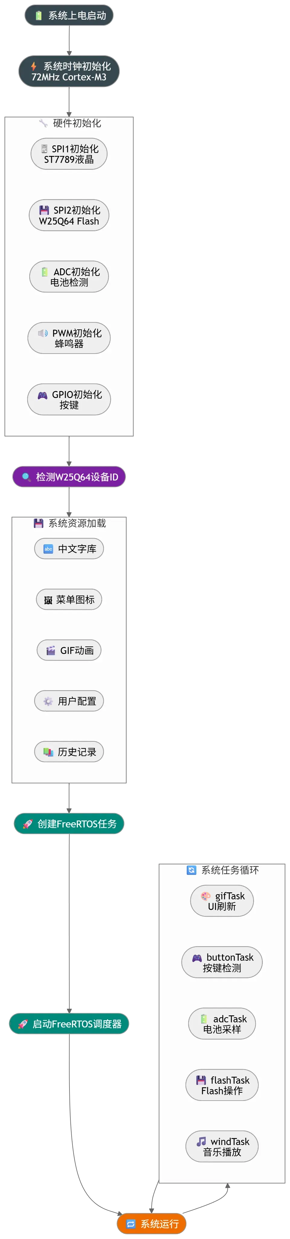

程序流程图 📊
上电初始化全部外设与存储资源→加载本地配置参数→播放开机GIF动画→创建多任务并启动调度器;
按键任务实时监听输入,跳转对应UI界面;
显示任务循环渲染菜单与功能画面;
音乐任务按需加载、暂停背景音乐;
ADC定时刷新电量数据;
串口任务接收指令,完成Flash资源擦写。
因为用的MCU硬件资源确实有限,所有没用LVGL,自己手搓了个UI,要是用ESP32的话,那就不用担心这个了,直接上LVGL,至于为什么没用ESP32,主要是成本问题。
图18 程序流程图
图19 用户功能交互流程图

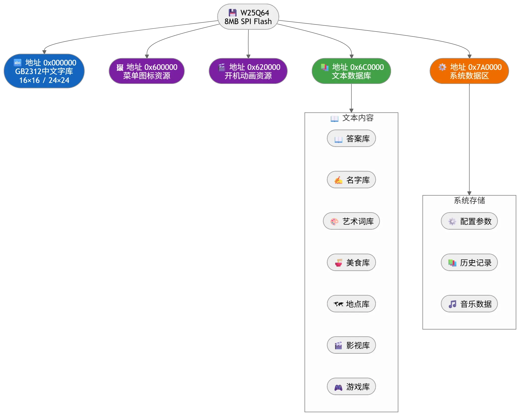

因为MCU的片上Flash存储有限,所有的图标和文本字库等都放到外部Flash芯片中,以下是外部8MBFlash芯片的布局
图20 Flash存储架构图
地址范围               大小      内容                         使用率
0x000000–0x0BAFFF     748 KB    GBK 16×16 点阵字库             100%
0x405000–0x5E0FFF    1683 KB    GBK 24×24 点阵字库              89%
0x600000–0x61EFFF     124 KB    菜单图标(13×66×66)+ 状态图标    87%
0x61F000–0x61F3FF       1 KB    speaker.bin(22×22 喇叭图标)    100%
0x61F400–0x61F7FF       1 KB    mute.bin(22×22 静音图标)       100%
0x620000–0x69FFFF     512 KB    开机 GIF 动画(100×100×28 帧)   85%
0x6B0000–0x6BFFFF      64 KB    二维码(170×170 RGB565)         89%
0x6C0000–0x6CFFFF      64 KB    answer_book.bin(答案之书)       14%
0x6D0000–0x6DFFFF      64 KB    art_driver.bin(艺术驱动器)      20%
0x6E0000–0x6EFFFF      64 KB    eat.bin(吃什么, 739 项)         14%
0x6F0000–0x6FFFFF      64 KB    do.bin(干什么, 1161 项)         56%
0x700000–0x70FFFF      64 KB    watch.bin(看什么, 700 项)       14%
0x710000–0x71FFFF      64 KB    play.bin(玩什么, 369 项)         8%
0x720000–0x72FFFF      64 KB    travel.bin(去哪儿, 342 项)       6%
0x730000–0x73FFFF      64 KB    lottery.bin(抽签, 12 签)         <1%
0x740000–0x743FFF      24 KB    dice1.bin(骰子 1, 100×100)      81%
0x746000–0x749FFF      24 KB    dice2.bin(骰子 2)               81%
0x74C000–0x74FFFF      24 KB    dice3.bin(骰子 3)               81%
0x752000–0x755FFF      24 KB    dice4.bin(骰子 4)               81%
0x758000–0x75BFFF      24 KB    dice5.bin(骰子 5)               81%
0x75E000–0x761FFF      24 KB    dice6.bin(骰子 6)               81%
0x764000–0x77DFFF     396 KB    dice_roll.bin(骰子动画, 8 帧)
0x7A0000–0x7A0FFF       4 KB    Config(屏幕翻转状态)              <1%
0x7A1000–0x7A1FFF       4 KB    History(最近 5 条记录)            9%
0x7A2000–0x7A23FF       1 KB    wind_rise.bin(《起风了》旋律)   100%
0x7A2400–0x7FFFFF     375 KB    (预留)                           —
总计: 8 MB (8192 KB), 已用约 55%, 剩余约 45% (~3.6 MB)

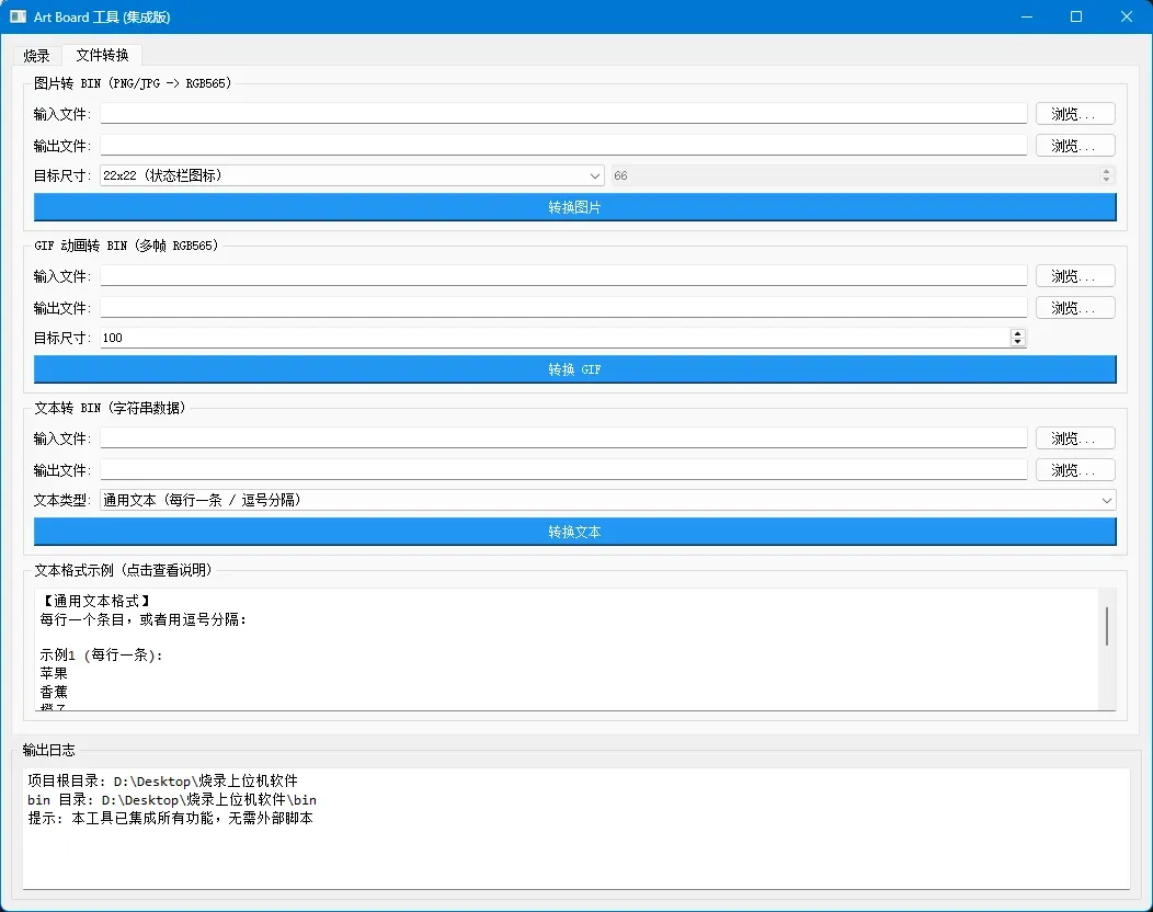

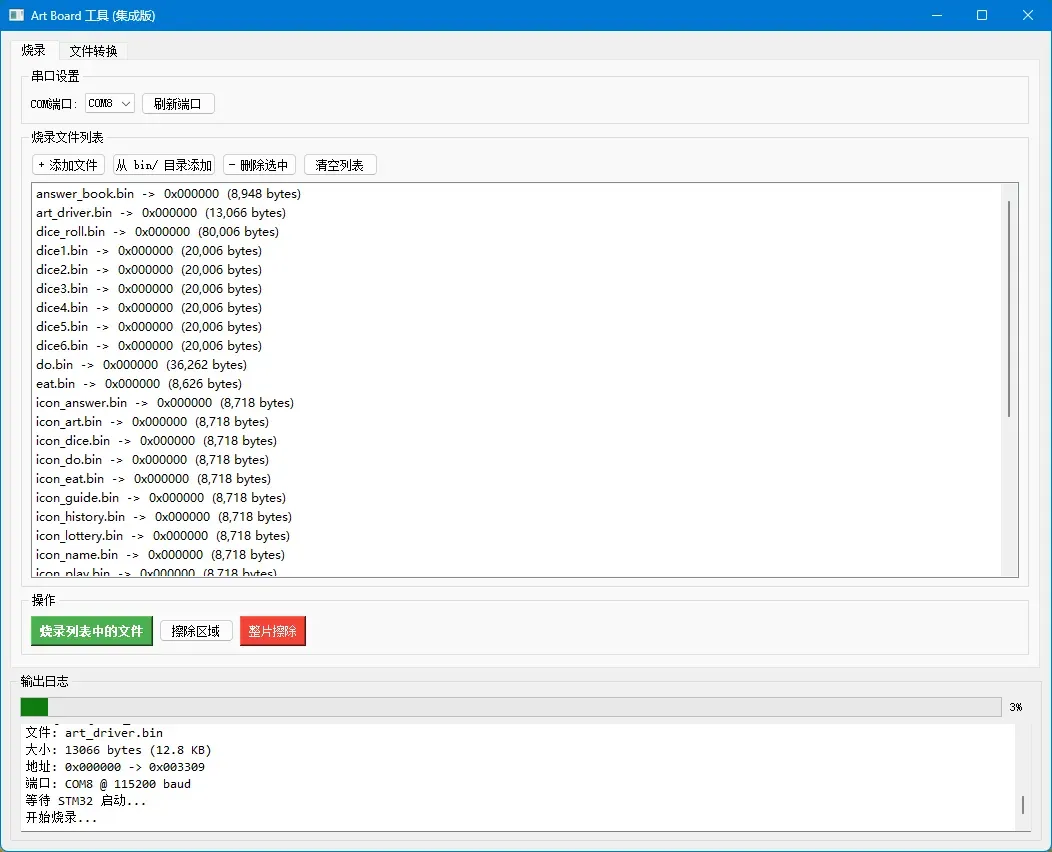

为了方便烧写图标字体文本等素材到外部Flash,我还做了一个专门用于外部Flash烧写的上位机软件工具(已经上传附录),通过串口配合STM32里面的程序,即可自动按上面Flash存储架构图中的位置自动烧写到对应的地址,方便之后程序去对应位置读取,不会出现乱码,操作简单,高效方便。
图21 图22 Flash烧录上位机界面

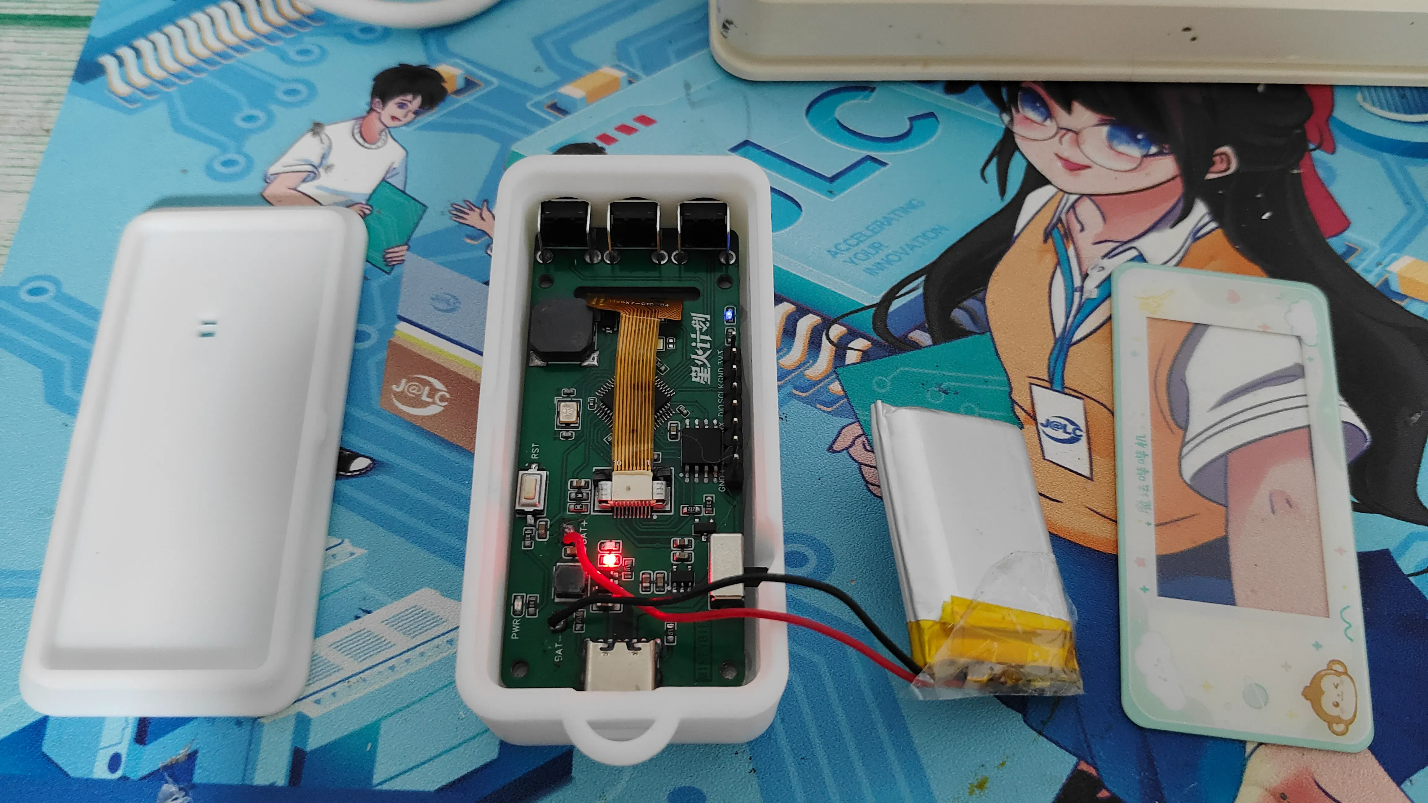

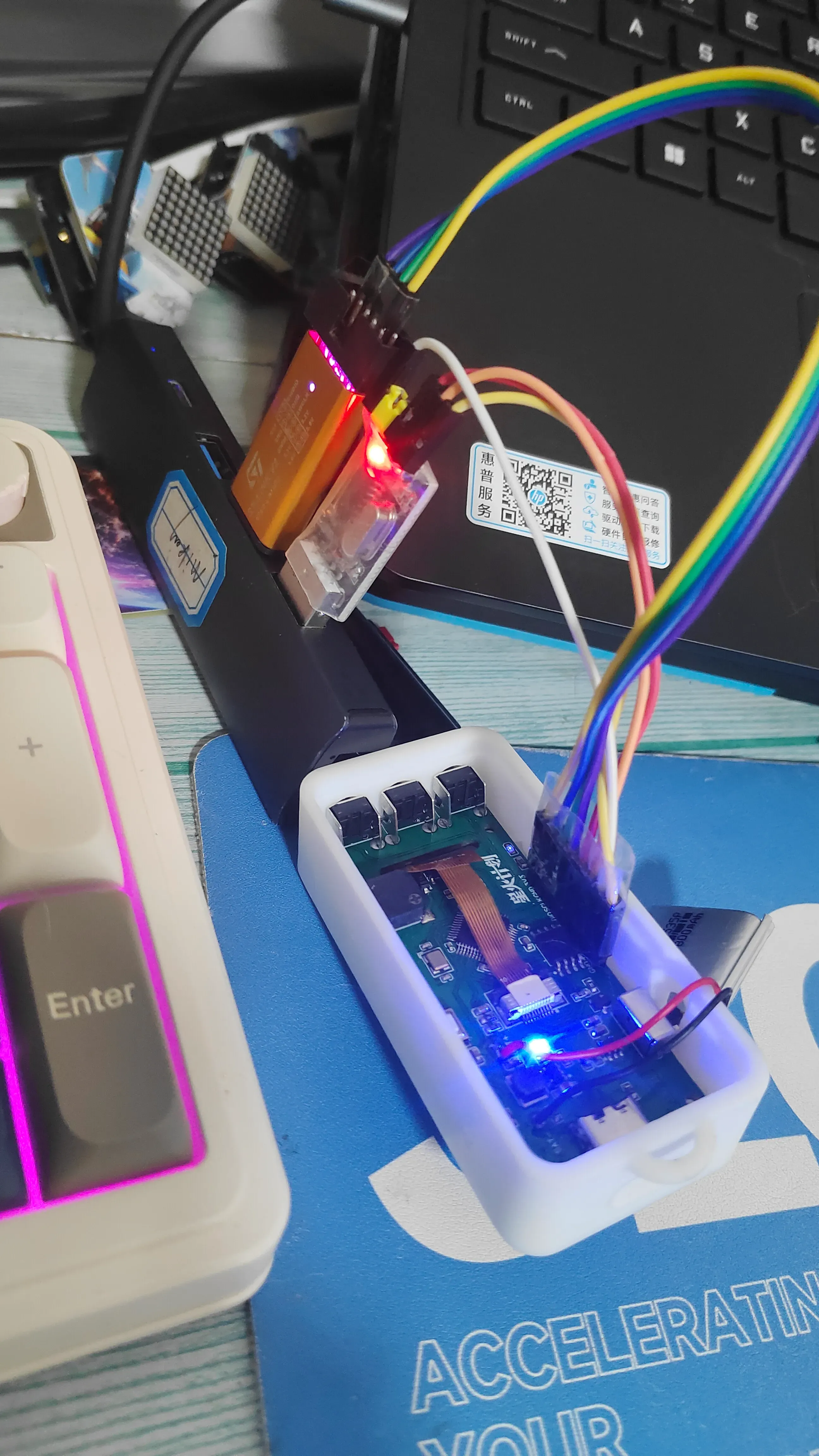

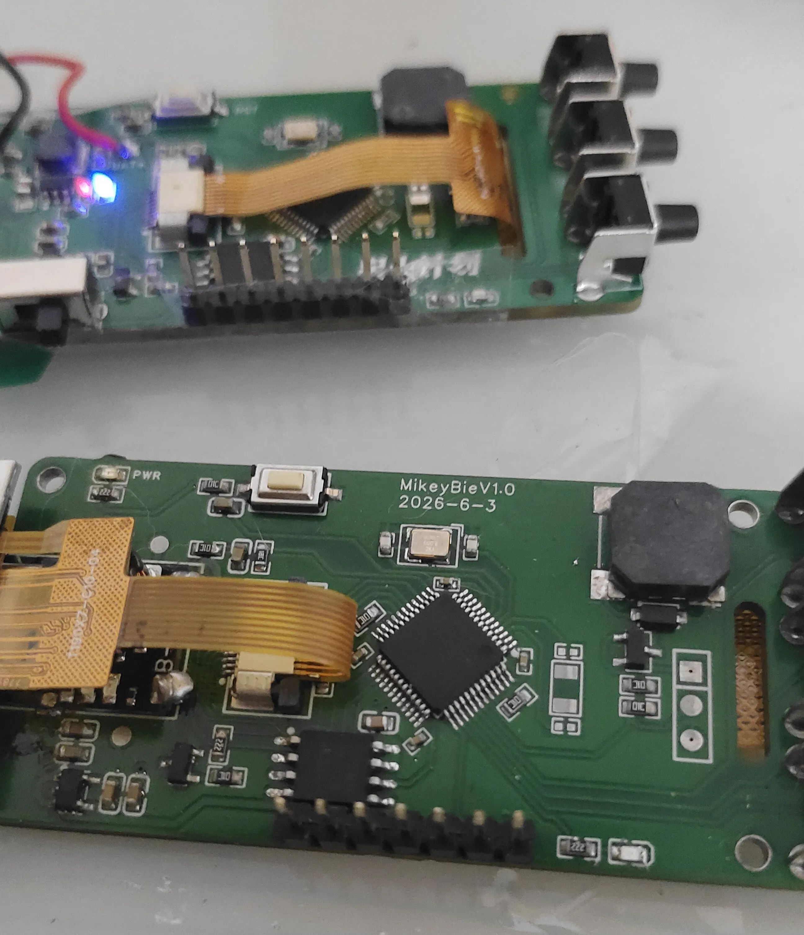

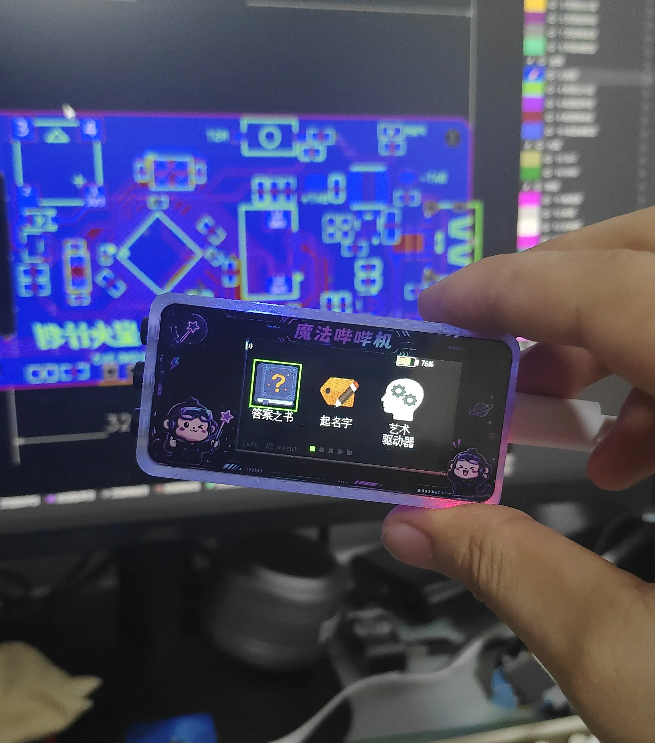

十、组装流程 🔨
下面那个是第一版,测试版最开始用来写代码测功能的,上面那个亮灯的是正式版,接了锂电池,还没装外壳👇
图23:焊接STM32主控、LCD屏幕、W25Q64存储芯片

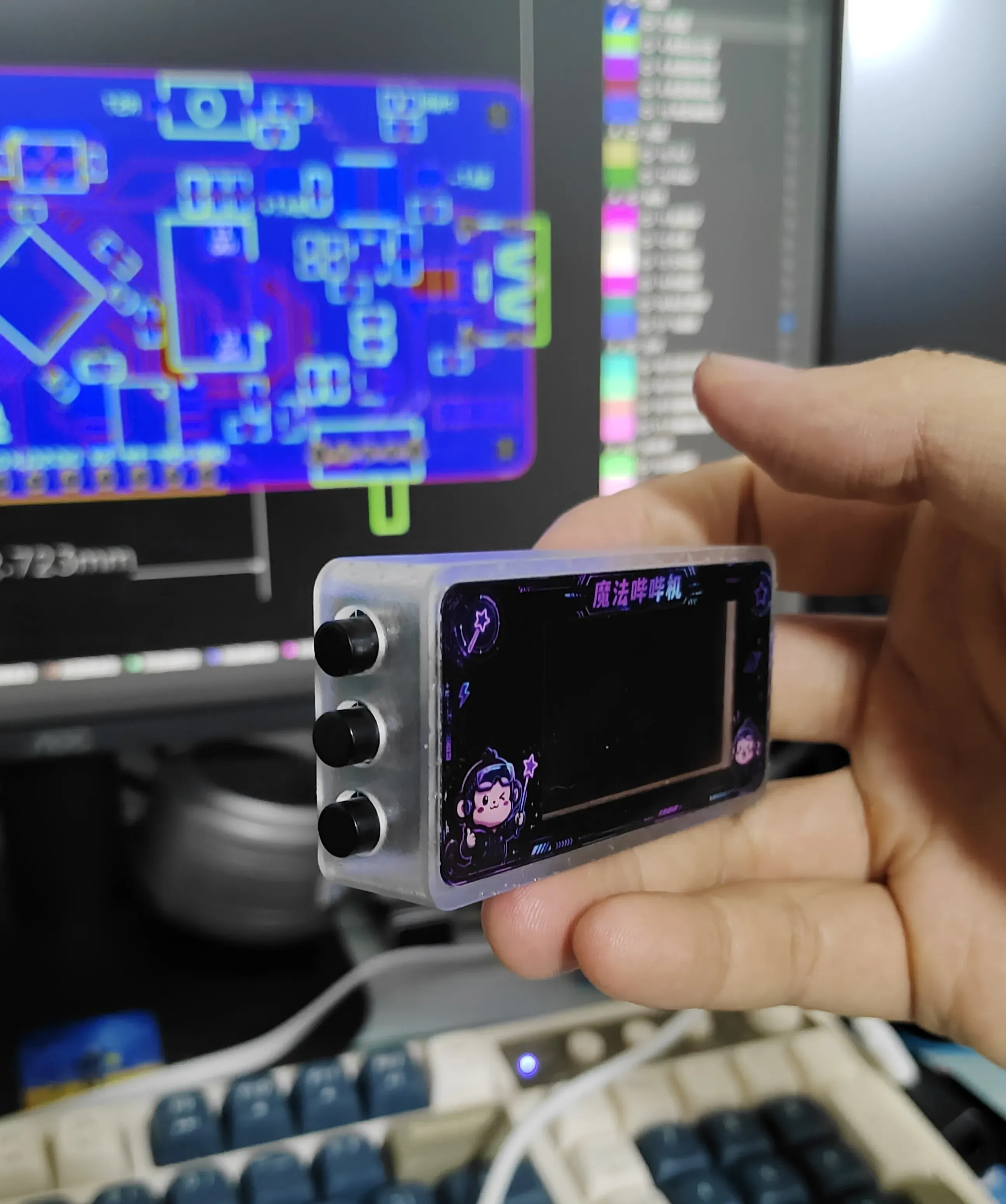

外壳设计采用卡扣的方式,不用螺丝就可以把盖子和外壳合上,外观很简洁美观
图24:整机装入外壳,接入锂电池完成最终组装

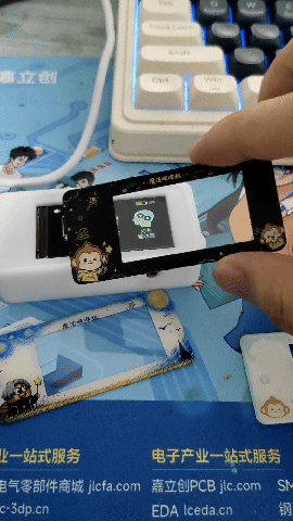

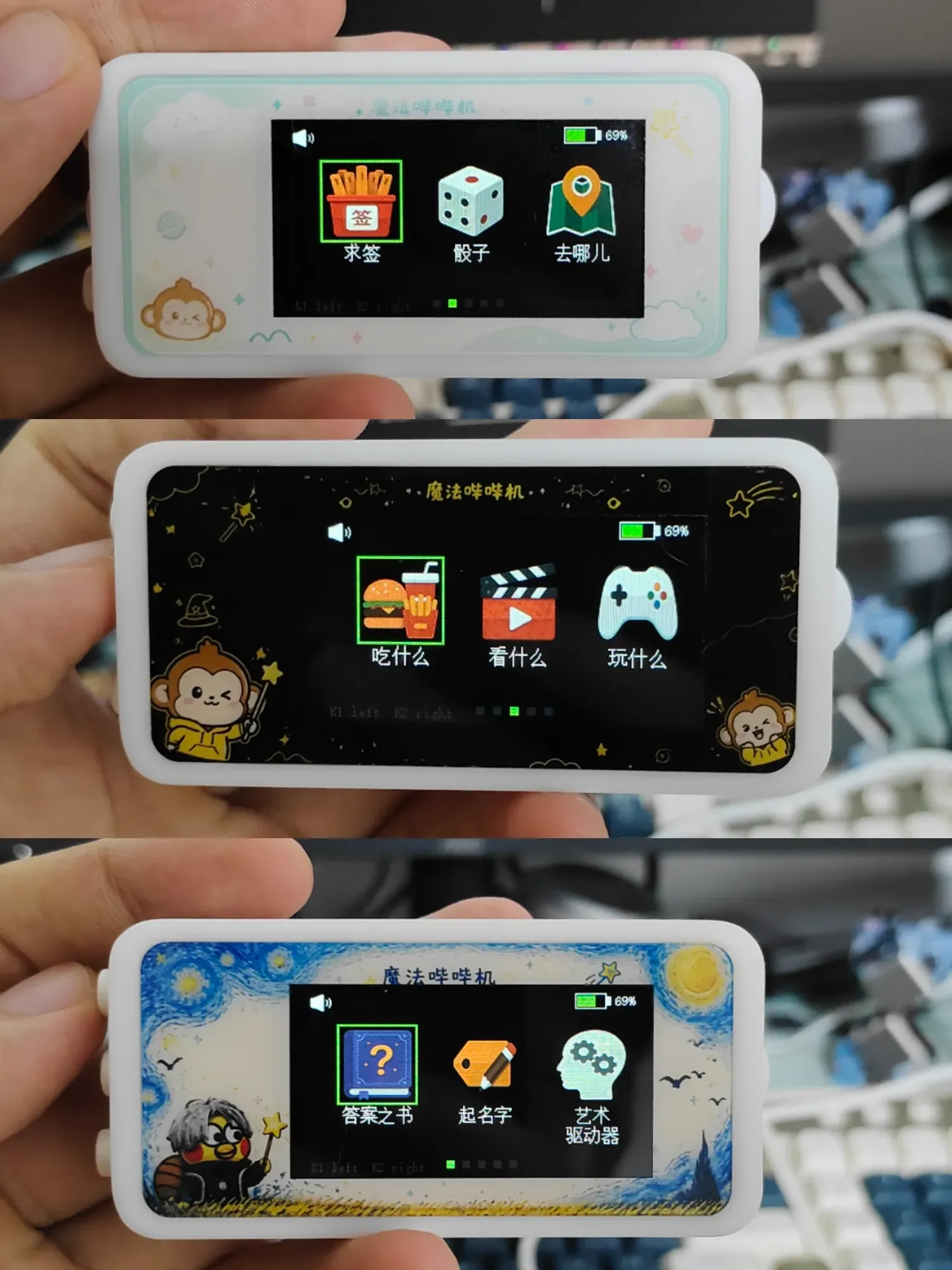

装好外壳之后,就可以把面板装上去,面板背后有背胶,这里我做演示就没有撕掉背胶,正常组装就撕掉背胶贴上去就行了,只是贴好了就不能换面板了,本来我说想设计成那种支持切换面板的,但是有点小复杂,如果后面有结构设计这方面的大佬,可以尝试一下。
图25:安装面板

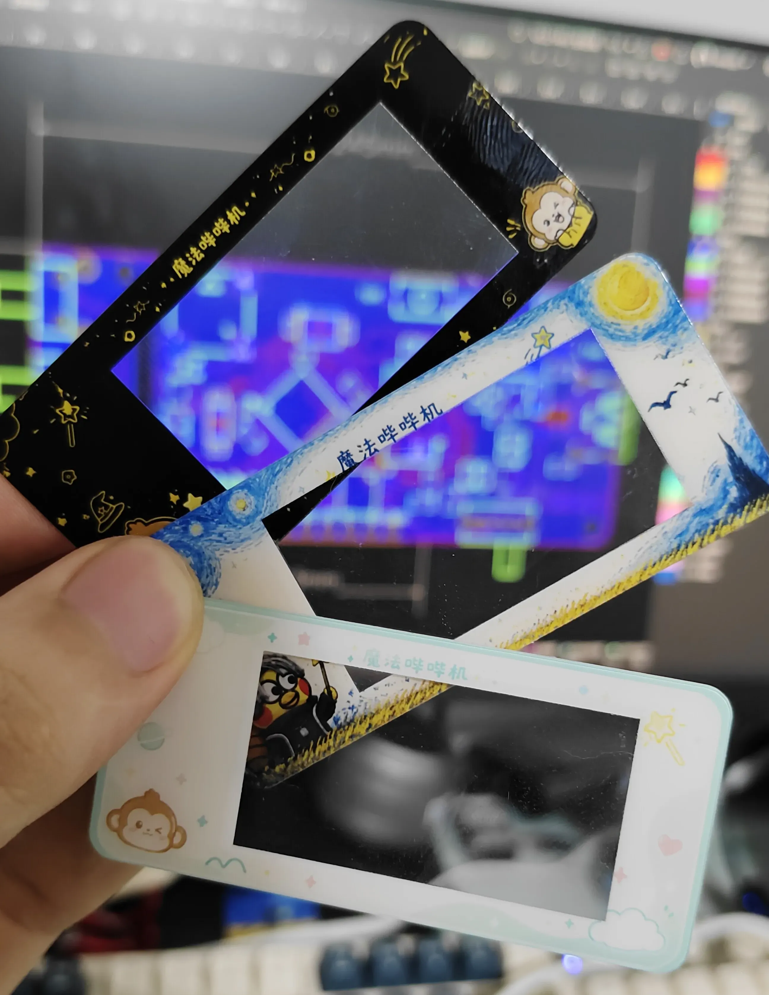

多亏了嘉立创面板打印,我一次性打了好几种不同风格的面板,好纠结最终用哪个面板哈哈哈😂😂😂
图26:各种风格的面板
图27:最终成品图

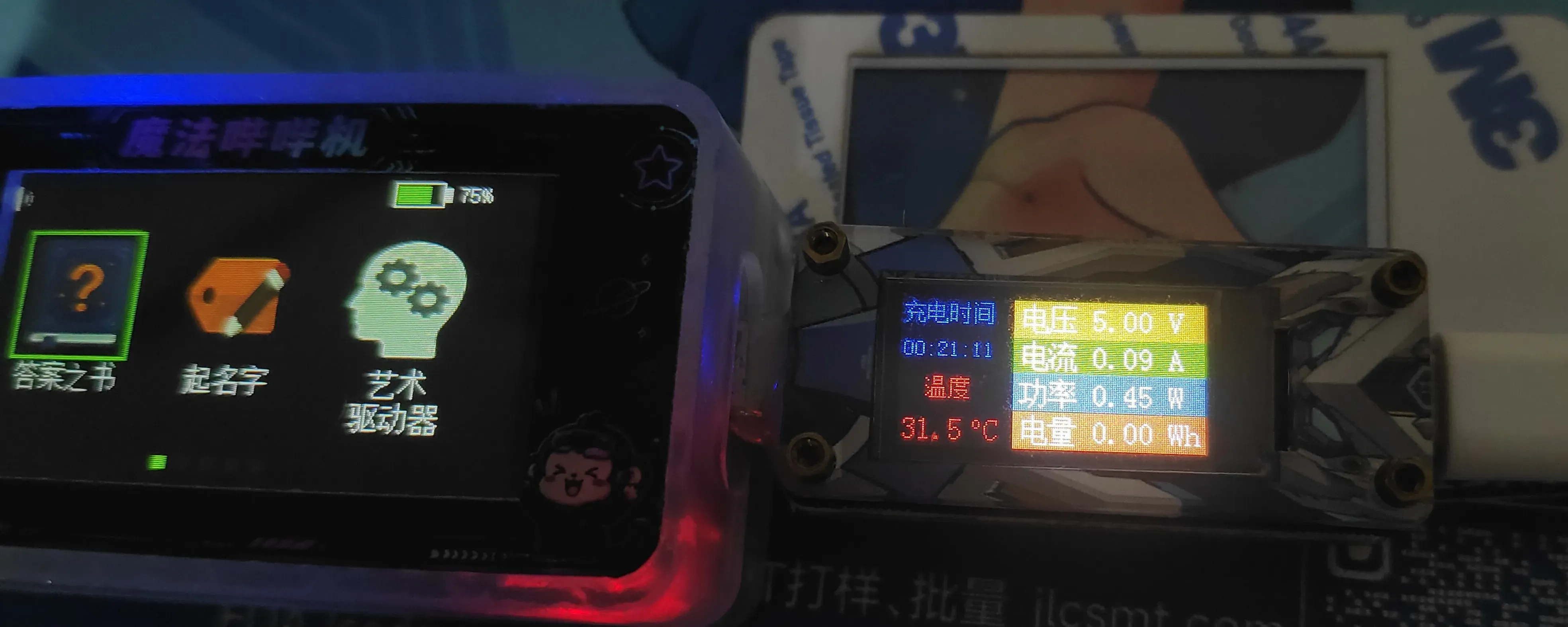

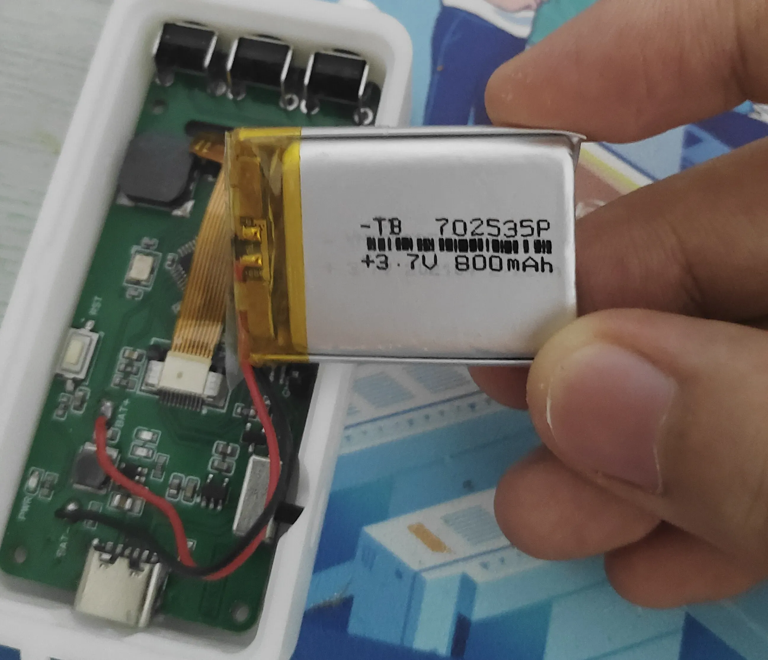

十一、设备续航
锂电池我用的是800mAh的,尺寸也合适,因为作者没有测功耗仪器,只有一个简陋的测试模块,大概知道整个设备正常工作的电流是100ma左右,所以理论上满电大概能够用8个小时,实际大概7个小时左右。
图31:锂电池实物图
图32:正常使用电流功耗

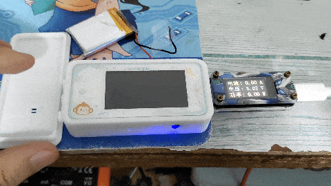

当设备5s没有任何操作的时候,进入省电模式,三个按键任意一个都可以唤醒它,按键已配置为 EXTI 中断(PB3/PB4/PB5),天然支持 Stop 唤醒,关闭LCD的显示,STM32进入STOP模式,功耗从 ~20mA 降到 ~30µA,差 600 倍,唤醒后能恢复上下文(不用重启)。
模式	功耗	唤醒源	唤醒后
Sleep	~3 mA	任何中断	继续下一条指令
Stop	~30 µA	EXTI / RTC	复位时钟,从 ISR 继续
Standby	~3 µA	PA0-WKUP / RTC	等价于复位
正常模式下是80ma,五秒左右没有操作,进入休眠模式,可以看到电流到了0ma了,
可以看到我的这个电流检测模块都检测不到了,不知道是电流真的太小了,还是我这个模块不行。然后唤醒又有80ma左右了。
图33:休眠模式演示

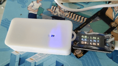

充电电流1A左右,理论上充满48分钟,实际60分钟左右,充电过程蓝灯闪烁,充满亮绿灯。
图34:充电电流

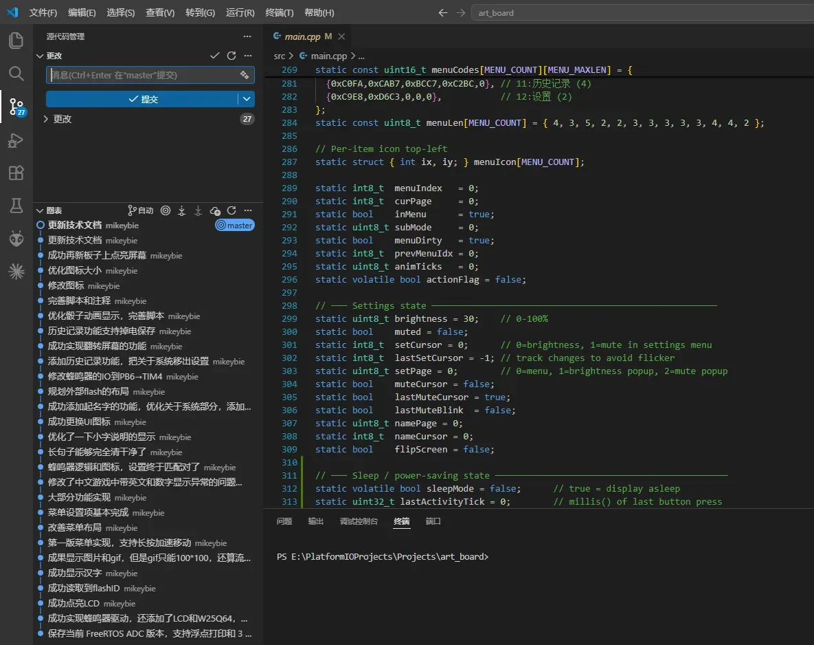

我采用的开发工具是vscode + platformio + git
图36:开发工具
