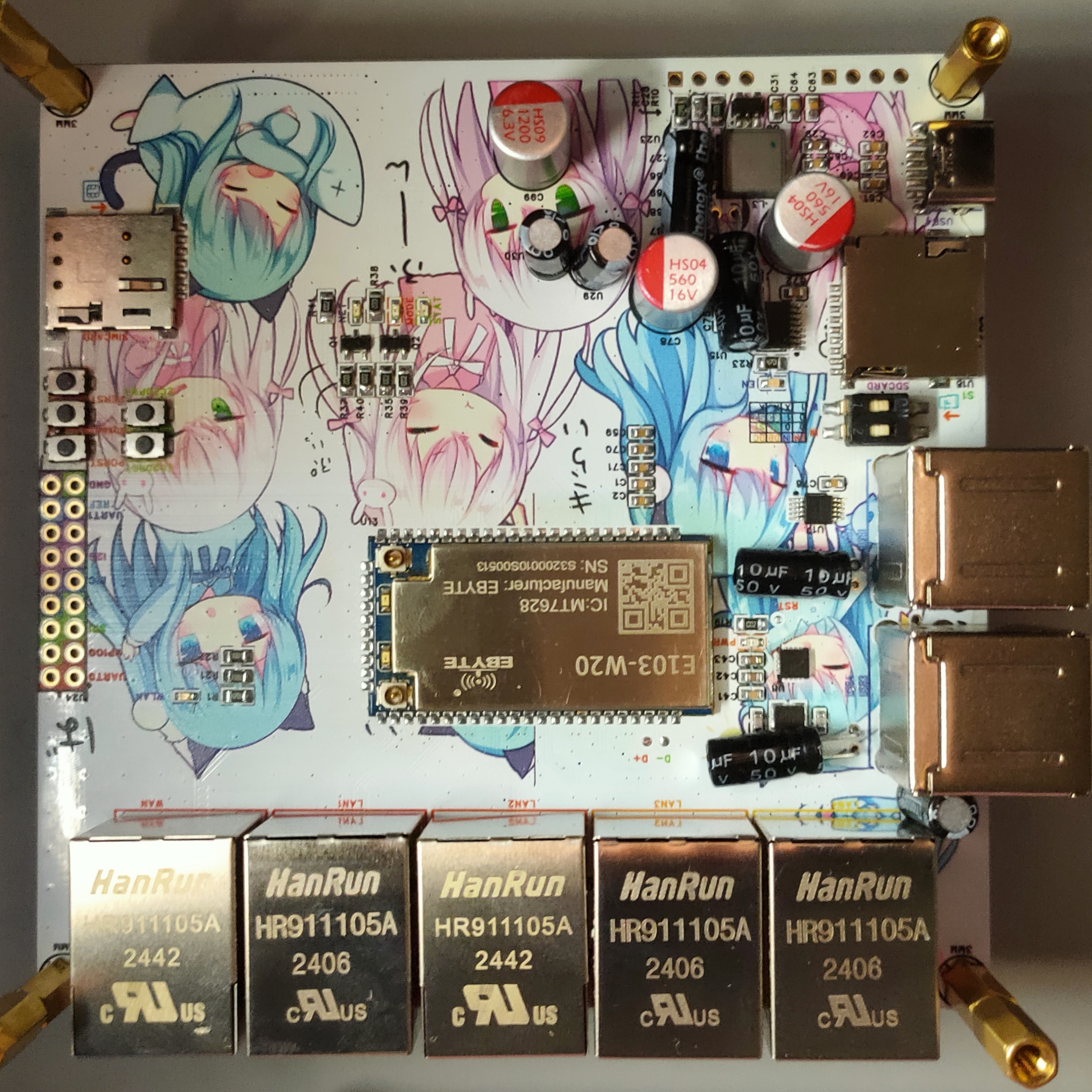

注意
固件登录密码(之前给忘发了):1231230
固件WiFi名称:M.K
后台地址:https://192.168.1.1
默认uboot升级地址:http://192.168.1.111
新固件一键关机功能使用PERST按键实现。
当前最新版本:v3.02。以下问题新版本已修复。
v3.01版本的PCB,EC20模块的USB_VBUS引脚需要拉高拉高至3V以上才可正常使用。新版本已经拉高。
如已经打板旧版本,可以在USB_VBUS和3v8之间串接一个电阻/短接即可正常使用。

功能状态 当前版本V3.02
功能状态备注
以太网口功能正常
CH334功能正常,LED正常工作当前版本已测试OK
SD卡功能正常,LED正常工作当前版本已正常工作
EC200TV3.01版本USB_VBUS需要上拉到3V以上才能正常工作
V3.02已经拉高
固件已更新,EC200T正常工作
RTC功能正常使用PCF8563驱动,目前正常工作

  • 焊接实物图:焊接实物

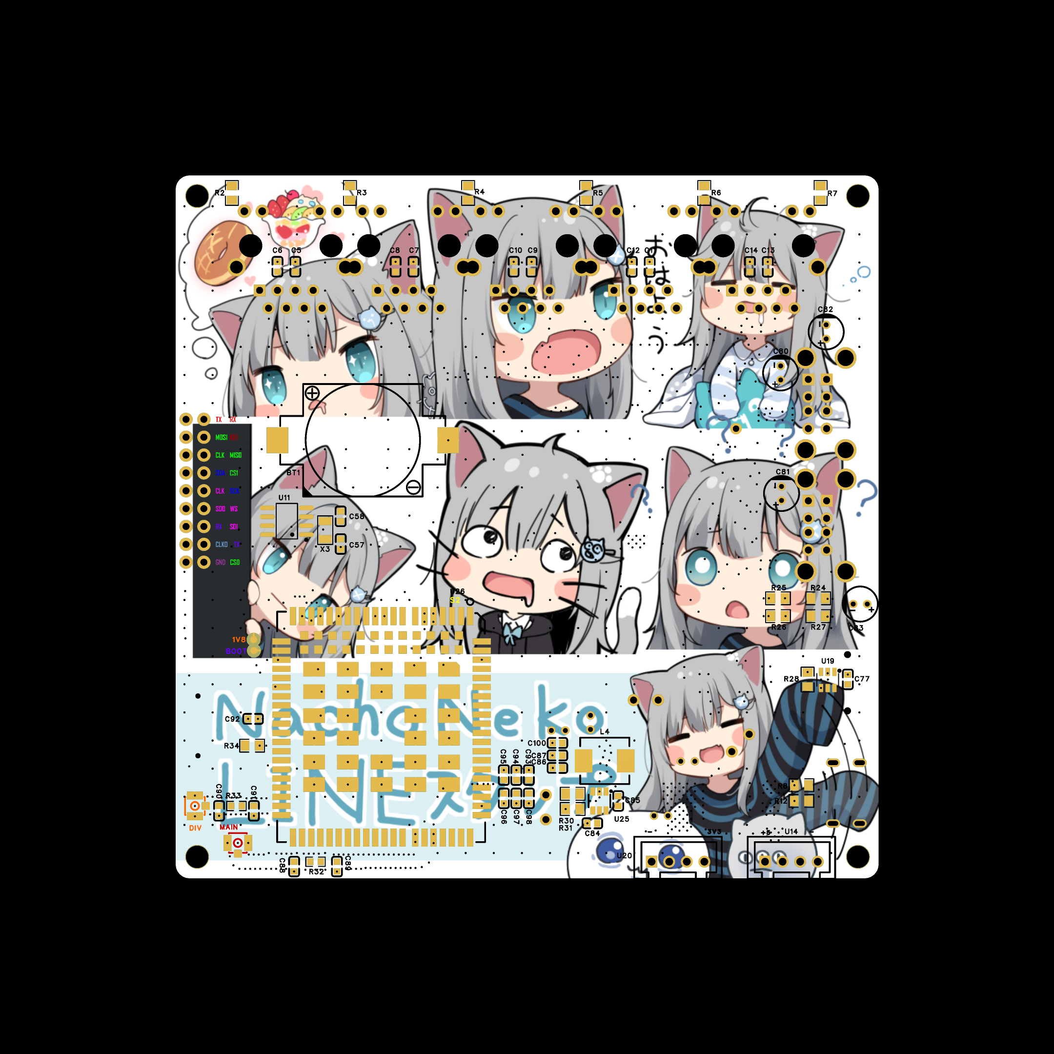

  • 2D渲染图-顶面:top.png

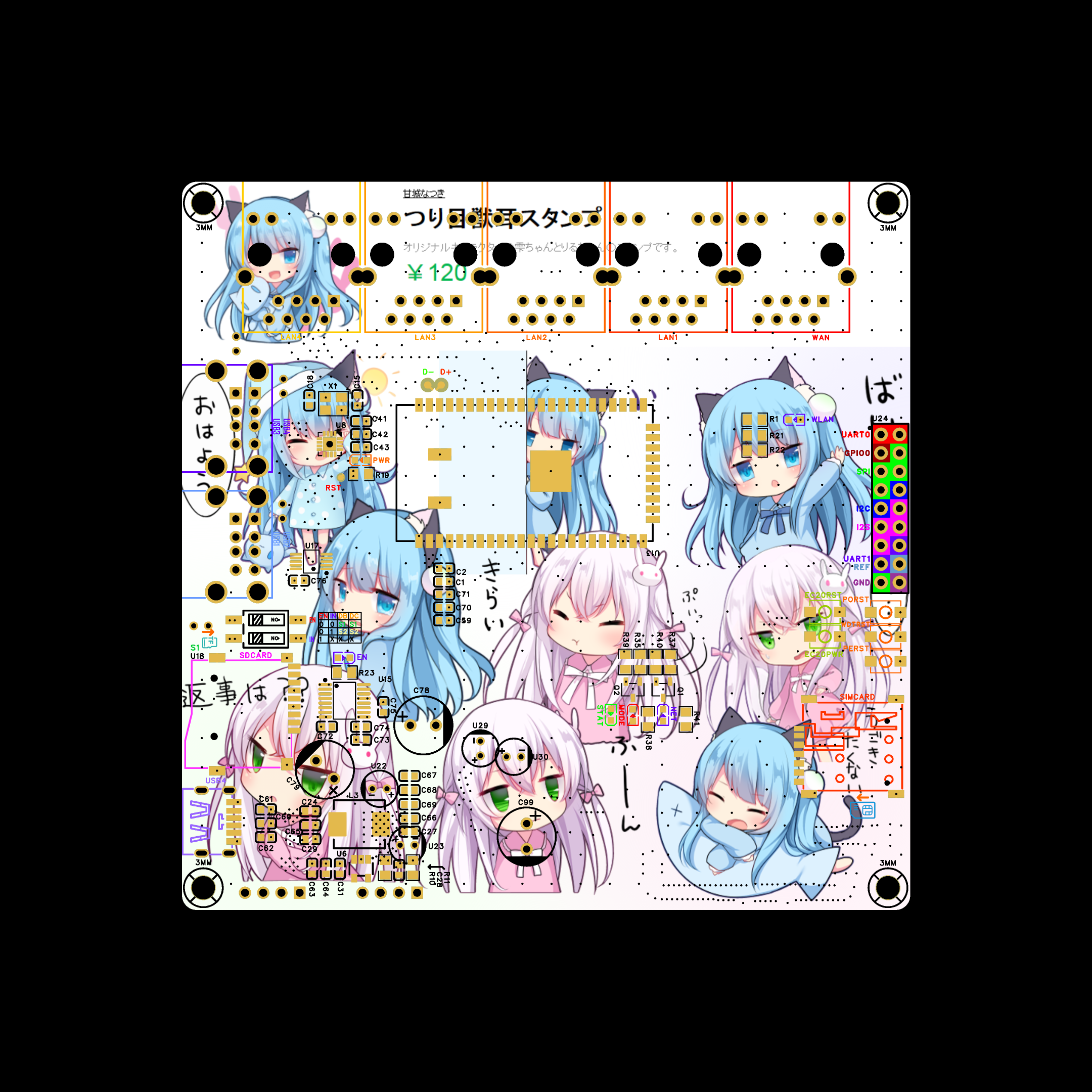

  • 2D渲染图-底面:buttom.png
注意事项
  • 建议焊接之前先测试模块功能是否正常。
    我这里把二手的EC200T焊上去,整板测试才发现是个坏的,VCC大短路。热风枪吹了很长时间才吹下来/(ㄒoㄒ)/~~
  • EC20系列封装兼容,可自行替换其他相同封装模块焊上去。
  • 此版本(V3.01)未引出4G模块串口,调试不便,自行调试时注意串口电平为1.8V,请自行解决电平转换问题。下版本添加电平转换处理。
  • 正在咕咕多电平串口模块以一劳永逸。
  • E103-W20模块的串口是3.3V的,使用5V串口模块有烧毁风险,请注意串口模块电平。
  • 直插电容(5x11mm)的容值尚未更新,这里我用的是库存的10uf电容,仅供参考。
  • 4G模块预留π型匹配电路,如果有佬们有能力,可以自行修订阻容值。这里我只焊接了0603电阻,两个电容不焊接。
  • 读卡器和4G模块二选一,上行端口已经引出。可以把路由器模块关掉,用USBA-to-USBA线连接到电脑单独使用读卡器/4G模块。
