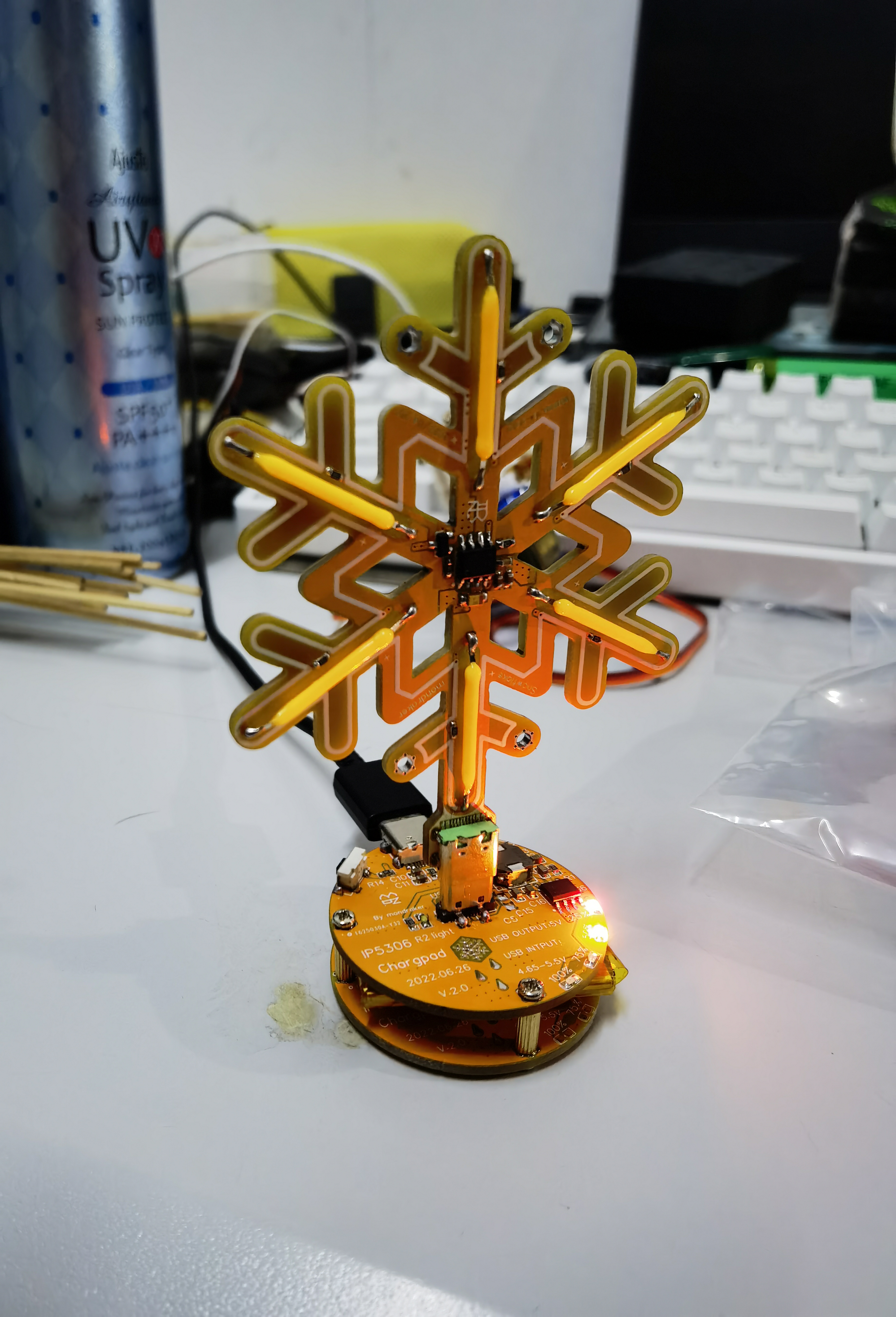

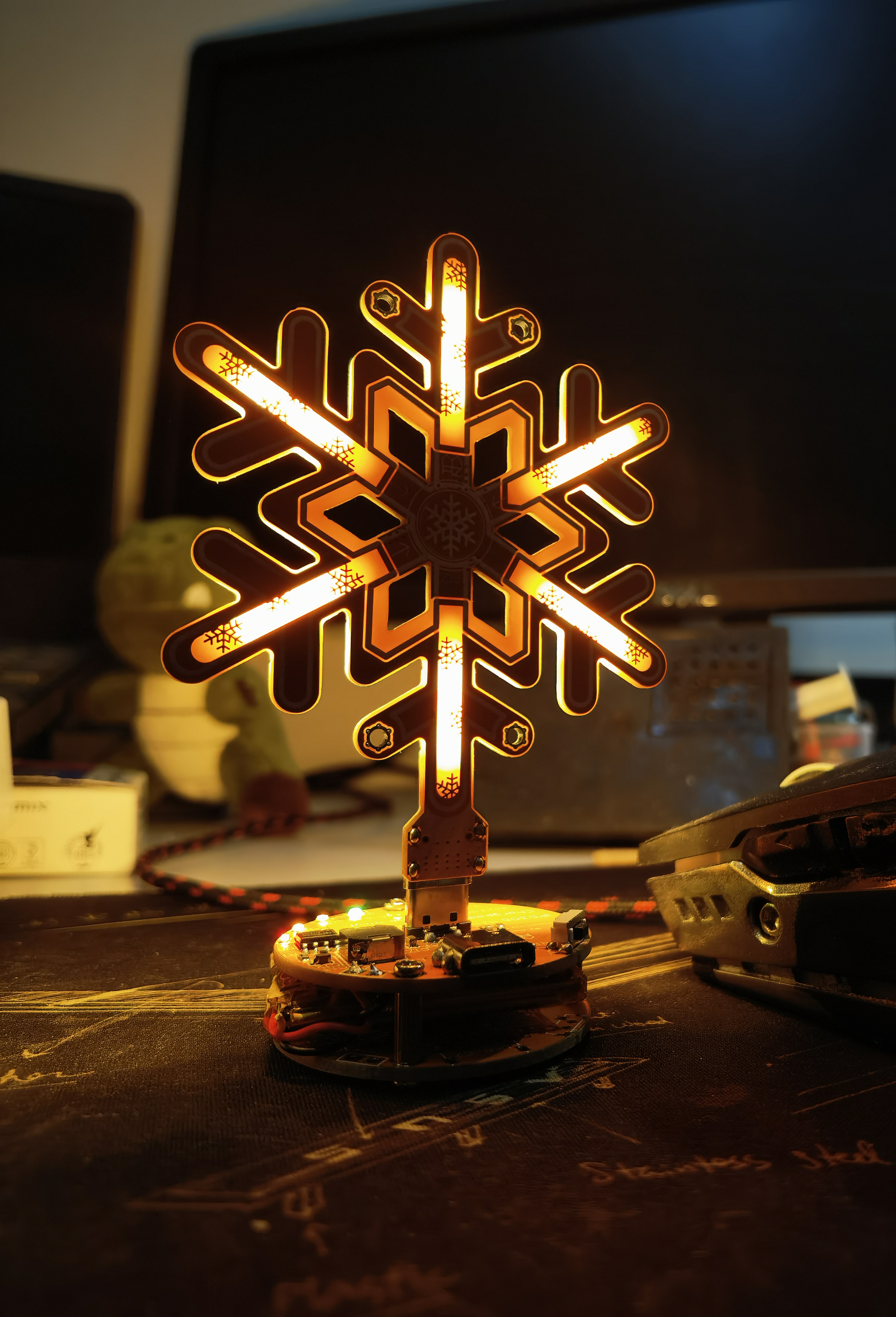

由于市面上没有找到type-c卧式母座转type-c立式公座的转换器,导致很多用小电视或者雪花灯当桌面摆件的朋友无法立在桌面上,于是用ip5306芯片做了一款充电底座供大家把玩。
简介:由于市面上没有找到type-c卧式母座转type-c立式公座的转换器,导致很多用小电视或者雪花灯当桌面摆件的朋友无法立在桌面上,于是用ip5306芯片做了一款充电底座供大家把玩。
创建时间:2022-06-26 15:02:08更新时间:2022-07-31 12:35:30
同样不需要烧录任何程序!
重要说明❗:

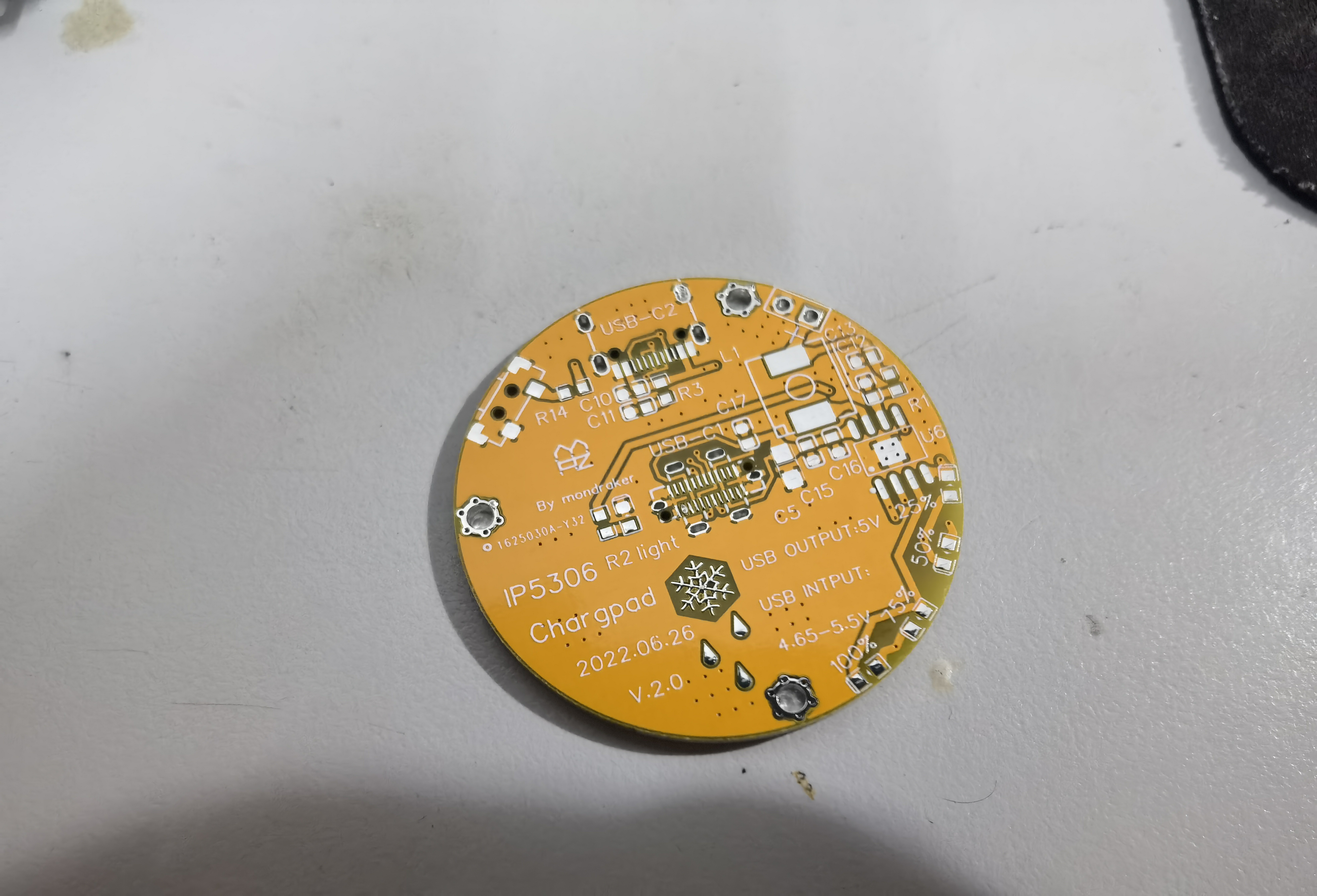

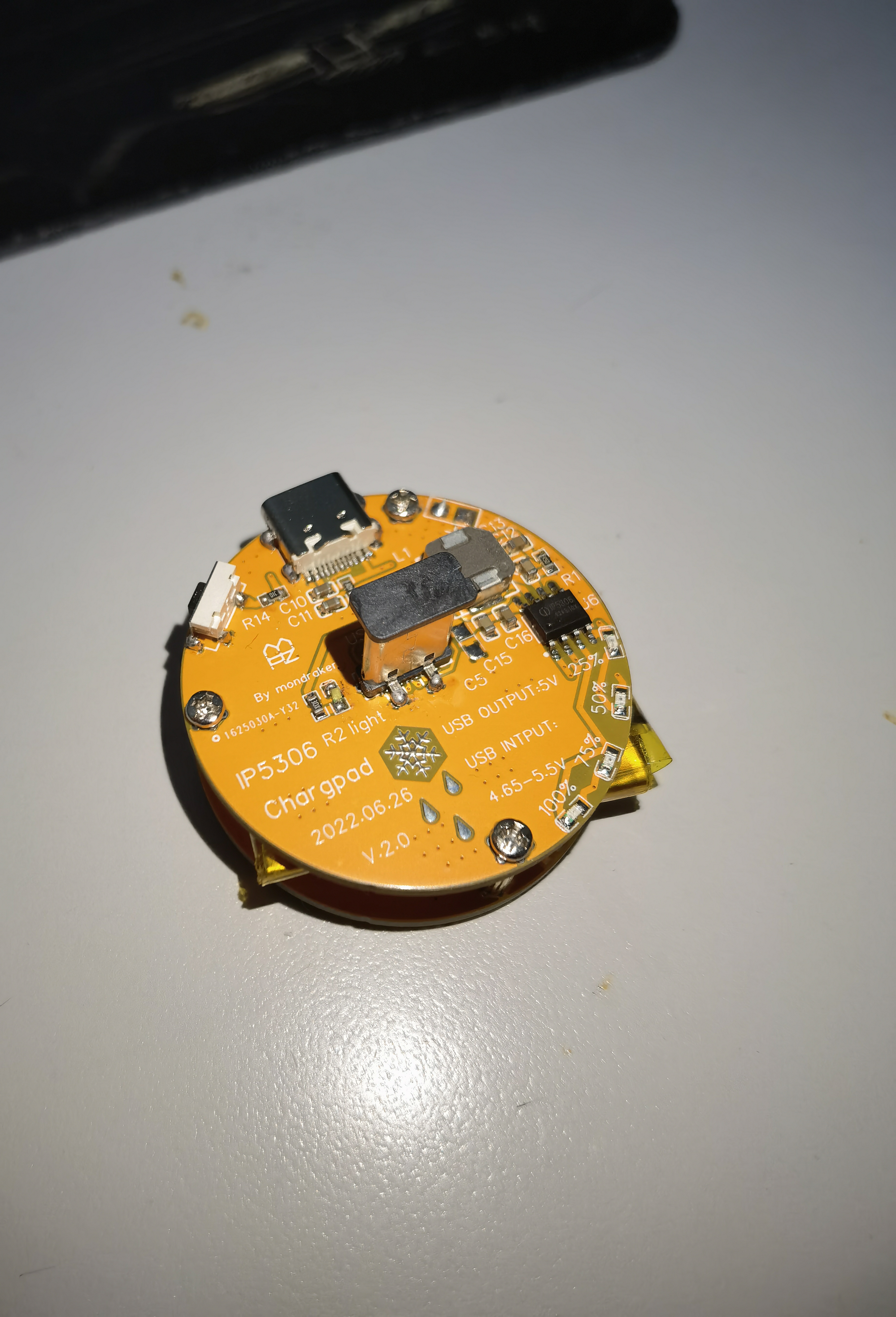

1.由于立式type-c公座为24p且只能用风枪或者加热台焊接,所以如果是小白焊接的话,建议购买加热台焊接,风枪比较贵,不适合入门,而且携带不方便。
2.支持边冲边放!可以传输数据!可以直接接带usb转ttl芯片的设备烧录(大白话:比如带ch340芯片的8266开发板),它也可以用来插手机充电、传数据,但是不支持太大电流充电(比如6AGaN充电器),因为ip5306芯片不支持,芯片手册最大支持2.1A电流,过流过压会自动保护。
3.焊接完成后一定一定要——检查!检查!检查!——,不想看到和我反馈供电设备烧毁的那种悲剧事件发生。
4.由于雪花灯在亮度较低时功率过低接近空载,ip5306会识别为无设备输出自动休眠,所以如果在电池模式下使用的话建议不要开的太暗,在接电源模式下不会出现该问题。

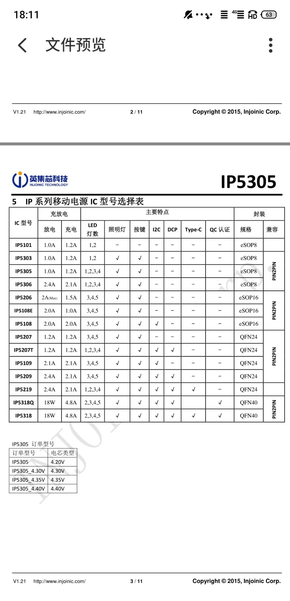

3.7v锂电池(千万不能用不能充电的干电池),电池推荐18650或者2000mah左右的锂电,因为芯片充电电流为2.1A,请自行根据充电电流选择合适的电池(不要用容量太小的锂电,比如我图片里那样的,用来摆拍,否则会鼓包)

具体芯片选型请参照下表:

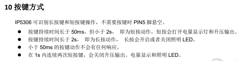

关于按键🪐:
官方文档解释如下:

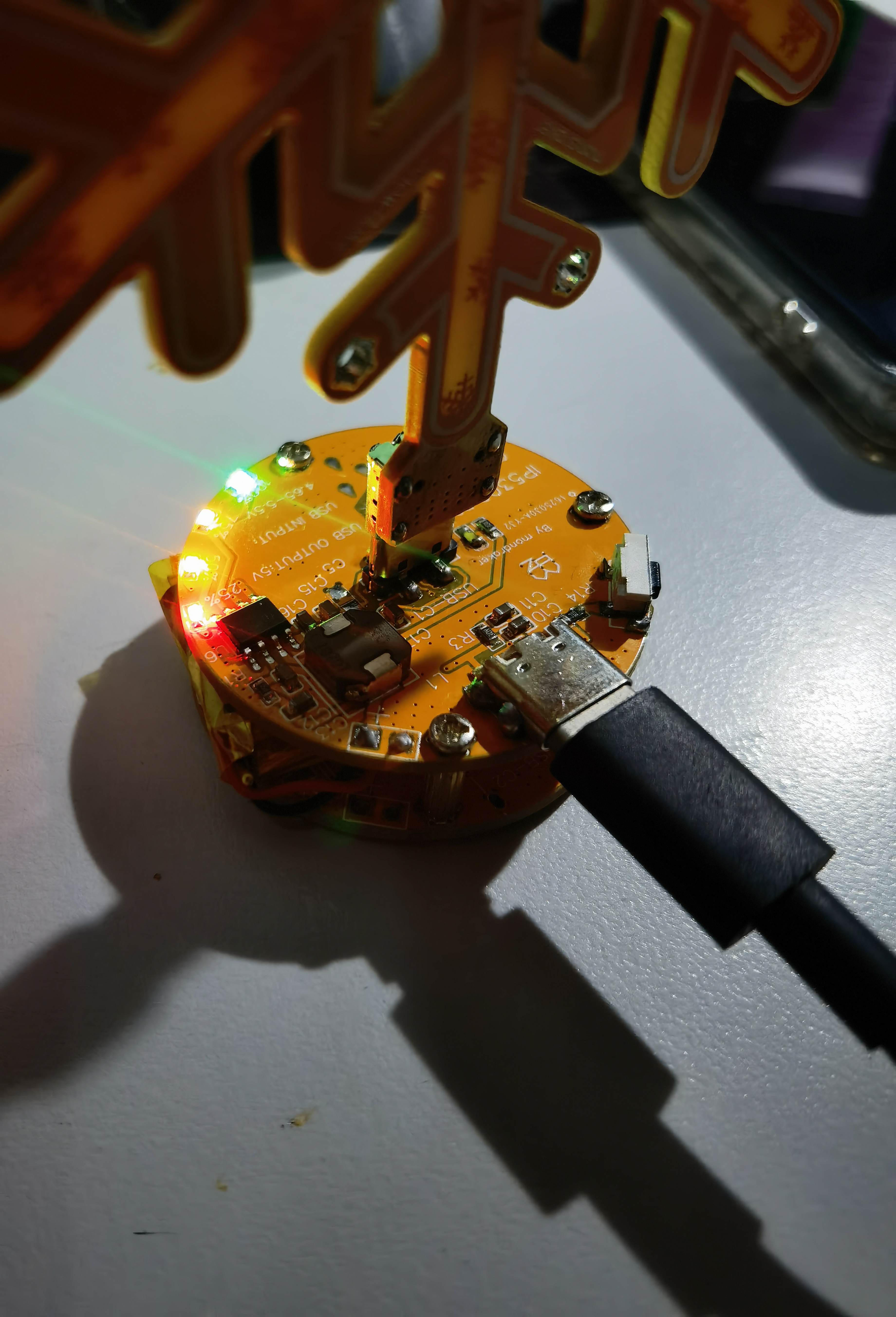

实物展示🩲:
其它🎁:
显示电量有四个灯,可以依次弄成红黄黄绿。
根据电路需求与官方文档可自行添加LED照明。
