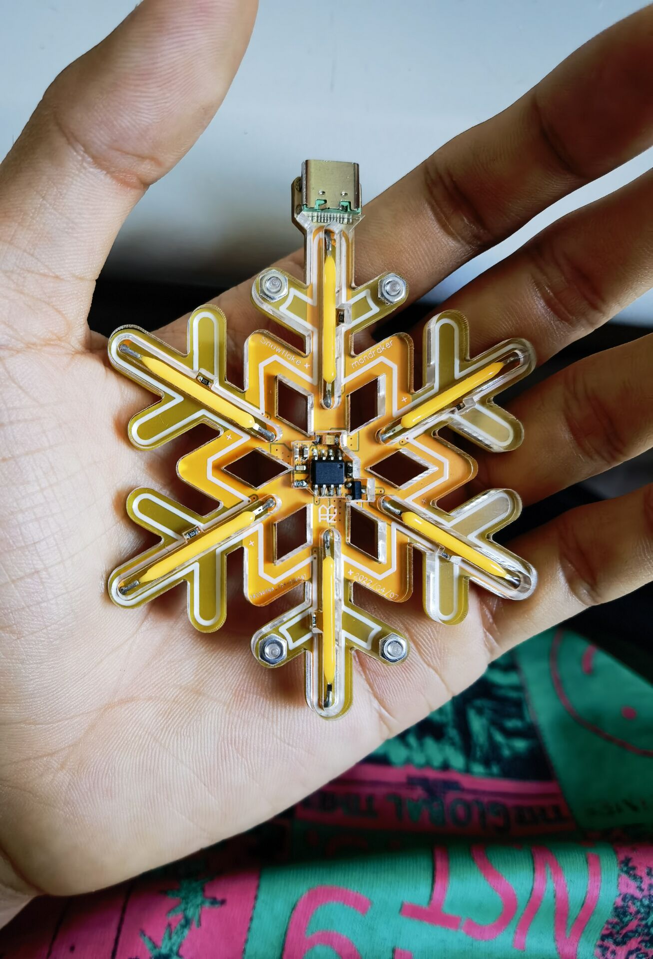

很多朋友在自己的项目中(陶瓷灯丝时钟等等)用到26mm陶瓷灯丝但是找不到对应的3D文件,浏览3D图时很不自在。我也提供在我的立创3d模型库里了,有需要可以关注我直接在3D模型库里取,如果要渲染实物图,也可以在我的附件里自取,我画了沉板直脚和贴片弯脚两种类型。。
外壳说明
  • 全开源,可以直接下单,全部文件在附件下载;
  • 可以只打顶层也可以打上下层(我觉得只要上层也非常好看而且会薄一些);
  • 可以自己修改花纹样式(加元子);
  • 定制亚克力切割会贵一点,我问了好多家都是四五十。
  • 上下层(螺母M2,厚度在1.35-1.6之间;螺丝M2*7or8);
  • 单上层(螺母M2,厚度在1.35-1.6之间;螺丝M2*5);
  • 这里的螺母放进去之后用烙铁(250-300℃)贴在螺母上慢慢烫,慢慢按压,让它完全沉进外壳并且和外壳紧密贴合防止松动(注意不要按压太过用力,不要长时间高温贴在螺母上):

  • 不管切割亚克力还是3D打印还是光固化等等,只需要将附件中的上下外壳文件(STEP格式)(或dwg格式)发给商家就行,每家需要的不一样,我都提供了。
  • 颜色不一定要透明,其他颜色也可以(我并没试过,但是应该不加钱)
  • 可以自己更改外观,磨砂等等(比如表面改成全密闭形式)
外壳链接🔗:
螺母螺丝
这个按我前面说的规格买就可以了。材质随意,尼龙的,钛合金的,钢的,不锈钢的,铁的,铝的,铜的。但是一定螺丝这里要是平的!!!
这里就不上链接了,螺丝这个东西不同的地方不一定包邮,选个包邮质量好的就行了。个人认为这种花头还有透明尼龙的非常好看

实物展示
渲染图太大了先放两张,有需要直接去附件自取(自己渲染也可以,需下载Keyshot9,渲染包附件也提供了):
实物图:
带后盖
亮灯!
微距随便拍拍
