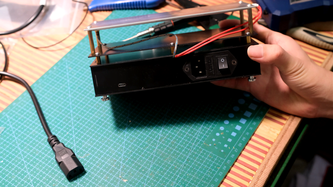

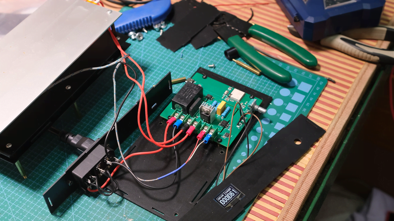

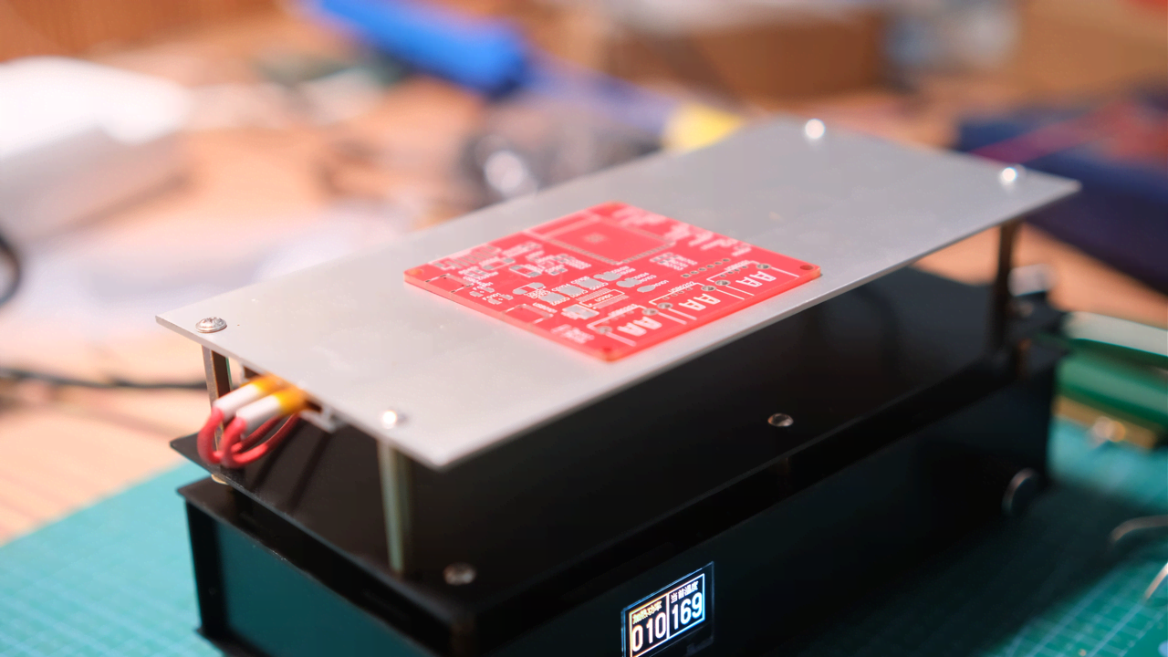

自制大功率PTC加热器,使用可控硅控制方案,尺寸 200 * 100。
加热板控制方案为使用可控硅控制强电。

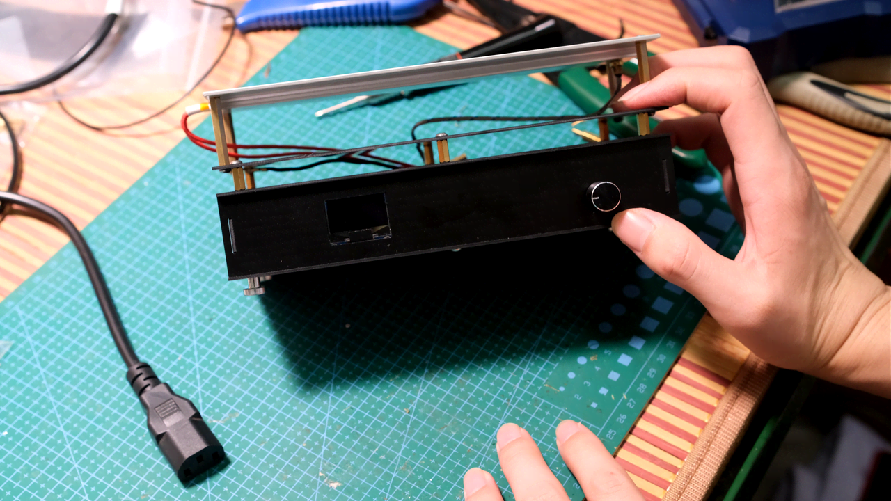

测温部分使用K型热电偶+MAX6675。
电路板

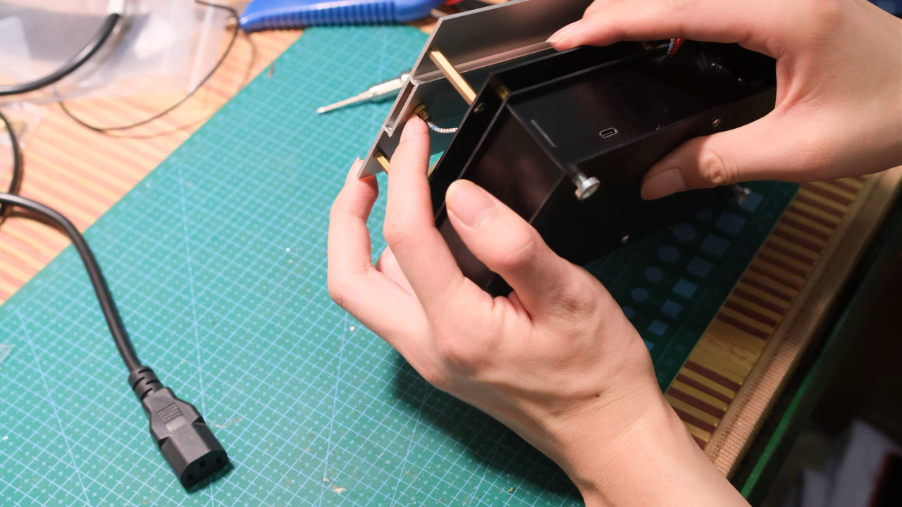

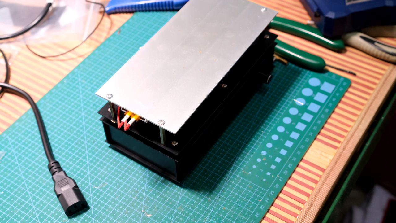

加热板为大功率PTC加热板,外壳材质为玻璃纤维布,和PCB是相同材质,图纸见附件。

  • 本工程涉及强电控制,一定要非常小心,调试时确保漏电保护器正常
  • 元件不要看BOM表,先看工程介绍,再看原理图
  • 目前过零检测+斩波电路控制方案有一些问题,加热板会嗡嗡响,过零检测电路部分不要焊
  • 目前控制方案是间隔加热,原理图中的光耦EL3053建议更换为EL3063
  • 可控硅型号使用的是 BTA16-600,可替换为 BTA12-600,一定要加散热
  • 工程中用的ESP32S2,太过浪费,自己DIY建议更换为ESP32C3
  • 除上述说明外,请勿随意替换工程中元件,一定要注意元件的功率和耐压值
  • 测温部分,热电偶是打孔攻丝固定在加热板上的,请勿使用胶带粘贴固定,胶带粘上去的测温不准。
  • 软件部分还没完成,暂时只有功率调节功能,后续会完善温控相关功能的
