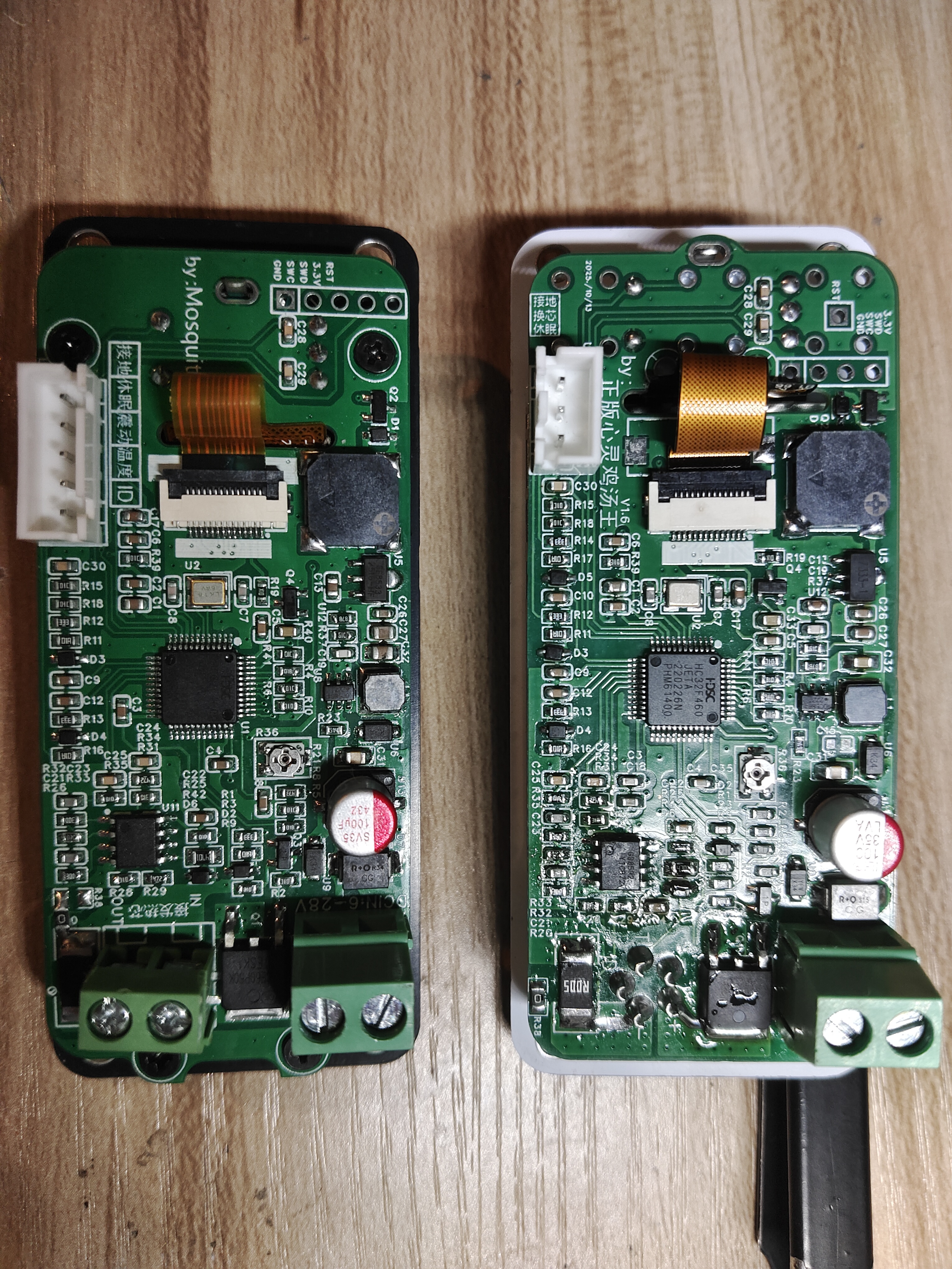

基于MINISTM32大佬的原理图使用立创eda专业版重新绘制PCB,现在可以嘉立创免费打板了!
2026/6/7
新增:
1.新增前出线控制板V1.7低压版(24v)
2.新增前出线控制板V1.7高压版(48v)
3.新增前出线后板专用诱骗模块小板
4.新增后出线5针接口小板
5.新增后出线6针接口小板
更新:
1.ss34二极管更换为B16W
2.MMBT2222A三极管更换为MMBT5551,运放为了画图方便更换为GS8552,实际上GS8552与GS8592在控制板上用起来基本没有区别,可以自行选择。
3.1.7高压板更换dcdc输入点电容为4.7uf c1210,47UF SMD。更换MOS为XRS80P06G 60v 80A,更换SMBJ26CA为SMBJ48CA.
4.新增BZT52C15稳压二极管
5.新增1M与100nf接地
看到群友[↑]木[↓]大佬,开发了兼容九号技师焊台的固件,所以更新了一版。目前该固件还处于测试版,可以用,功能易用性也比原版多,加热稳定性方面还有一些提升的空间,有兴趣的朋友可以试试。
低压版也可以刷新固件,但输入电压不能超过28V,
高压板刷入新固件后使用245烙铁芯输入24v为245状态,使用470烙铁芯输入48v为470状态,除此外状态会报错。
此外控制板接地优化现在可以安全接地了,地重新划分,layout优化,增强运行稳定性。

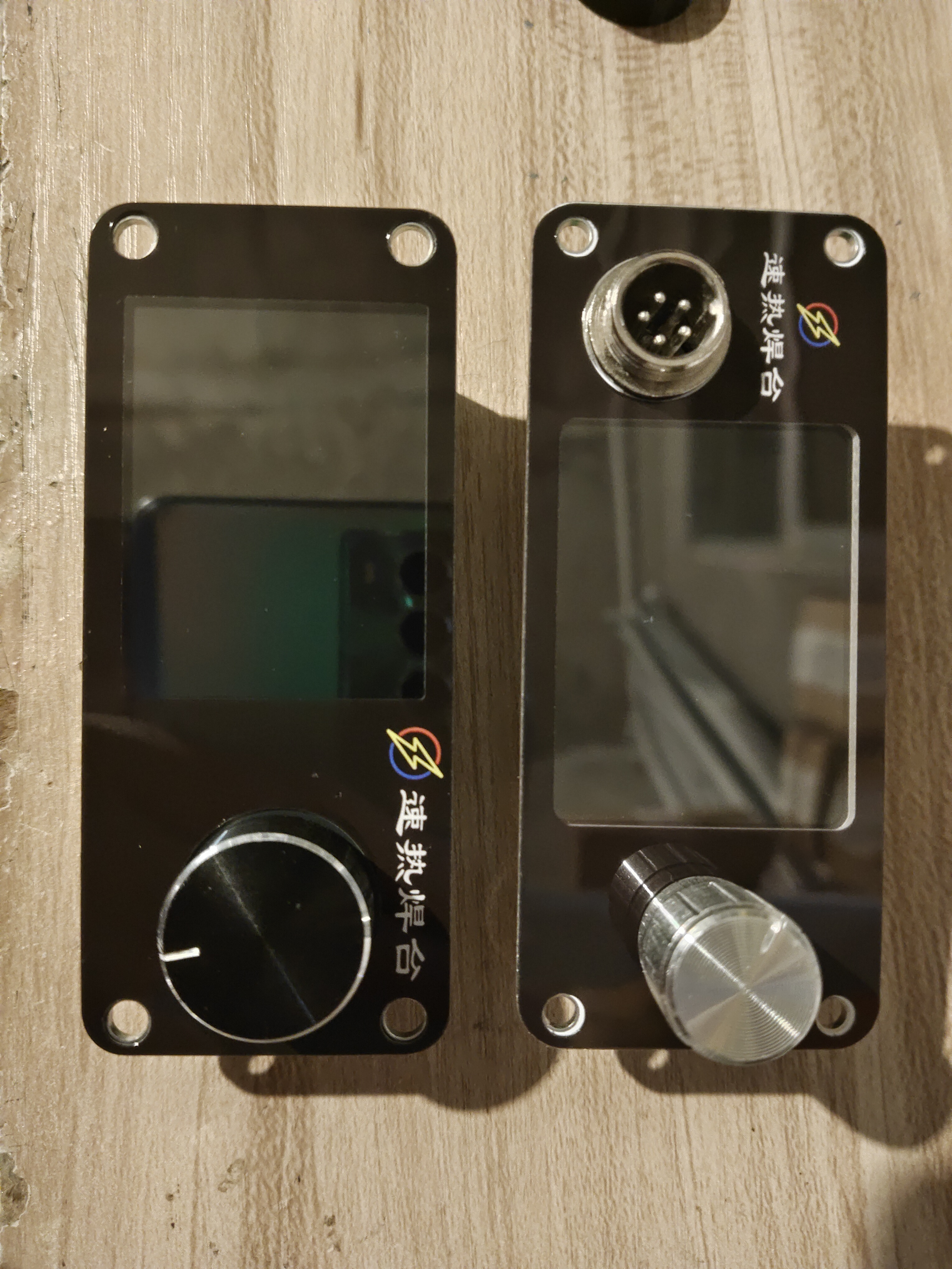

1.新增后出线控制板及其配套5芯6芯前后面板文件
2.新增前出线及后出线pet/亚克力前面板文件(白/黑可选)

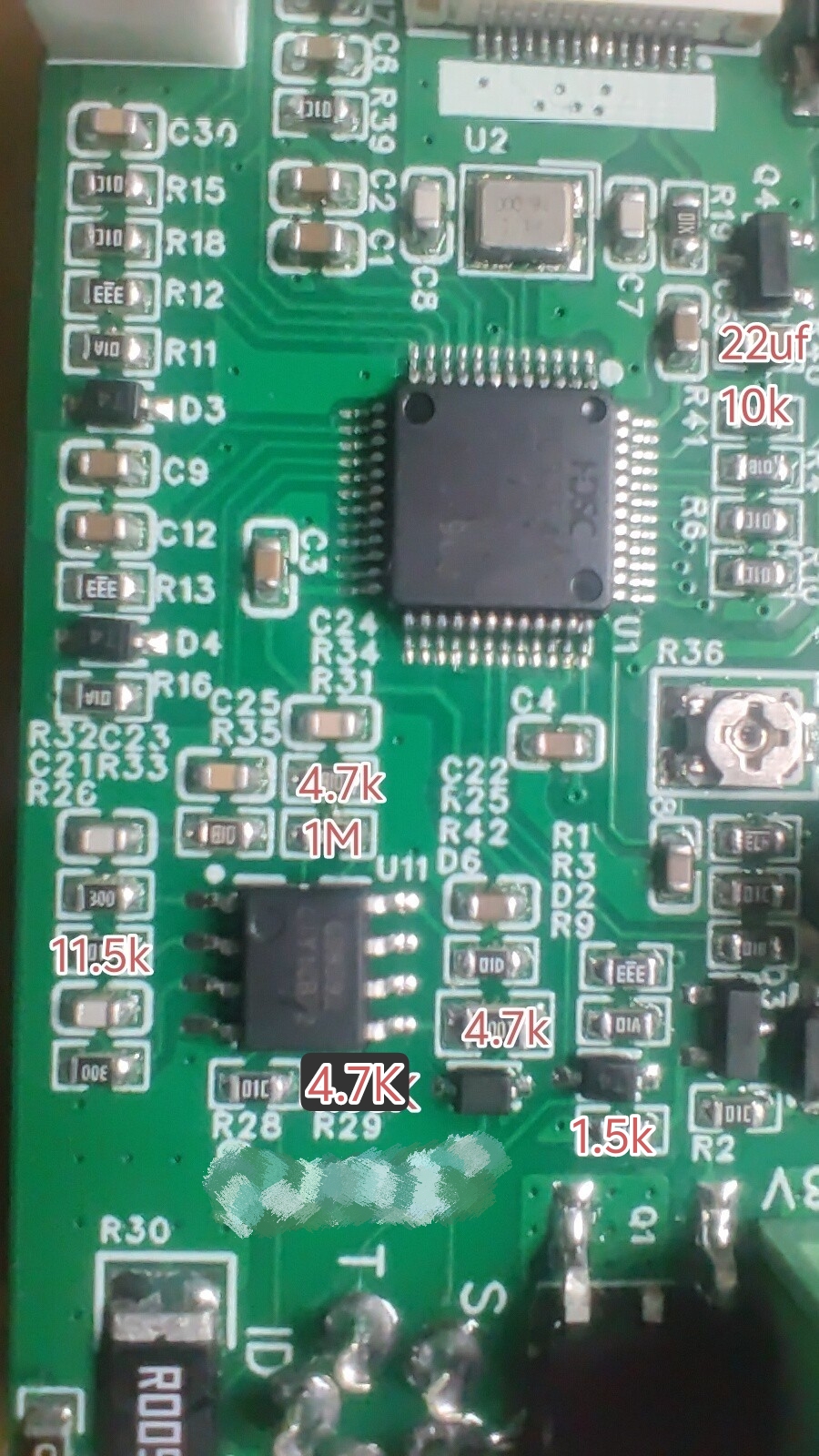

6.修改加热三级管发射极电阻为1.5k,避免mos管vgs电压过高惹得问题

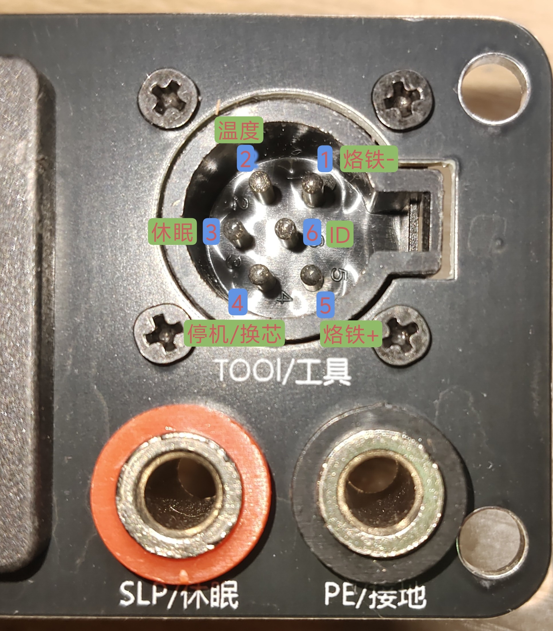

后出线接线定义推荐,手柄接线参考前出线的定义图:

1.屏幕背光驱动三极管基极电阻更换为1k。(R20,20k→R41,1k)
2.删除屏幕背光驱动三极管基极与发射极的22Uf电容改为10K的偏置电阻。(C33,22UF→R40,10K)
3.屏幕背光驱动三极管集电极限流电阻更换为10Ω。(R19,20Ω→R19,10Ω)
4.运放5脚(同相输入端)1K电阻改为0805封装(R27→R41)。
5.增加了对st7789v 0.5mm 18pin 2.0寸屏幕的支持。注意引脚顺序!(FPC2)
另外再说两句,18pin的屏幕外壳比14pin的要长一点,放不下去,需要剪一点才能放下,个人建议能买到14pin的情况下优先选购14pin的屏幕。
提示拆单嫌疑不能打板是因为同一个pcb打板的人较多,可以修改一下pcb加个丝印什么的就能使用优惠券了,或者过一段时间再打也行。
此外,打板请保留署名丝印,谢谢!

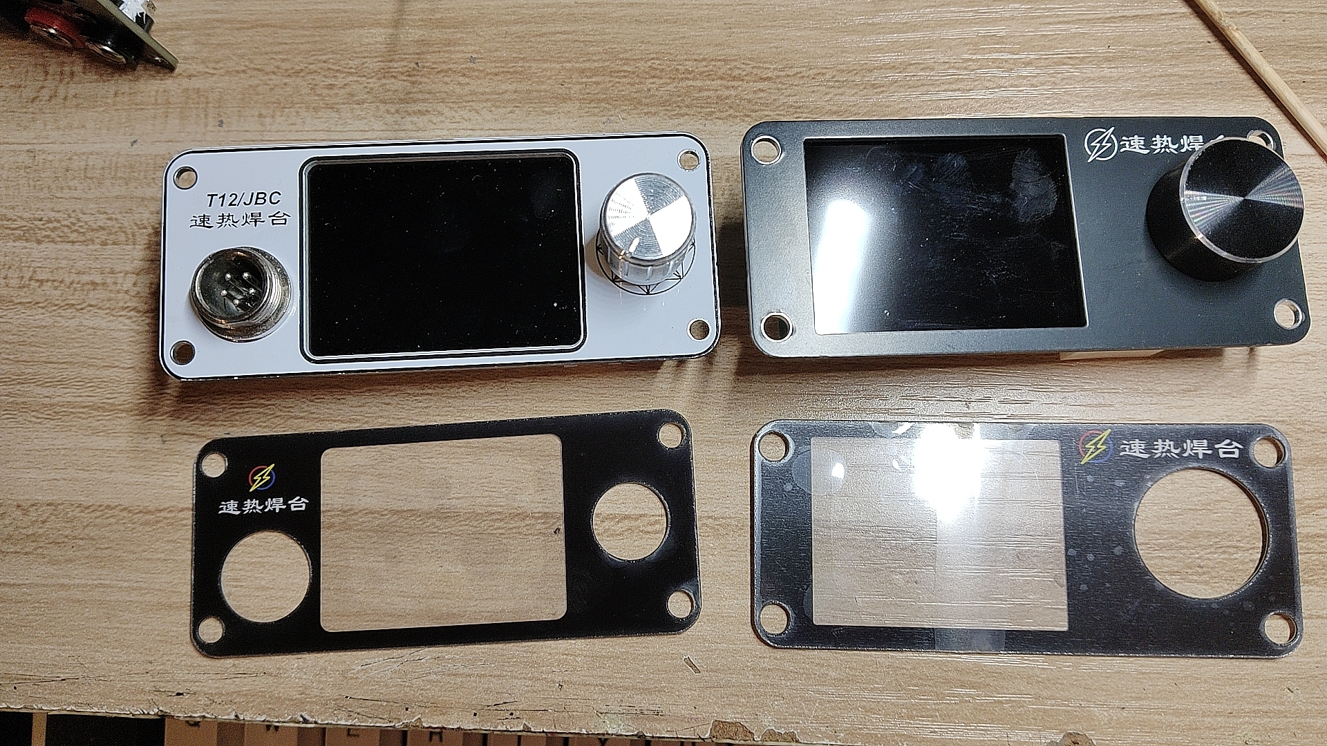

1.调整按键位置,新增一个按键专用的前面板。

运放部分有用到几个高精度电阻,原版默认需要至少1%精度,这会直接影响焊台的稳定性,有条件的可以考虑更好得精密电阻。
(BOM里面未区分精密电阻和普通精度电阻,安装的时候注意一下)

关于按键版和编码器版
1.主板同时兼容按键与编码器,输入不同的固件既可以。
2.按键版和编码器版有不同的前面板文件搭配使用即可。
3.若用编码器则可省略3个轻触开关与m2螺丝。
4.若用按键则可省略1个编码器,另外还需要加一个m27的六角双通铜柱,,以及4颗平头m23螺丝。

1.电源连接线推荐16-17左右的awg硅胶线。
2.接地换芯休眠使用xh2.54mm-3p单头端子线公座 线长200mm 24awg(立创买的,淘宝也有)。
前面板
1.屏幕塑料挡板(普通高透塑料片即可,可不安装)。
2.固定双面胶,t5000透明胶水(也有用白色硅橡胶的,看个人选择)。

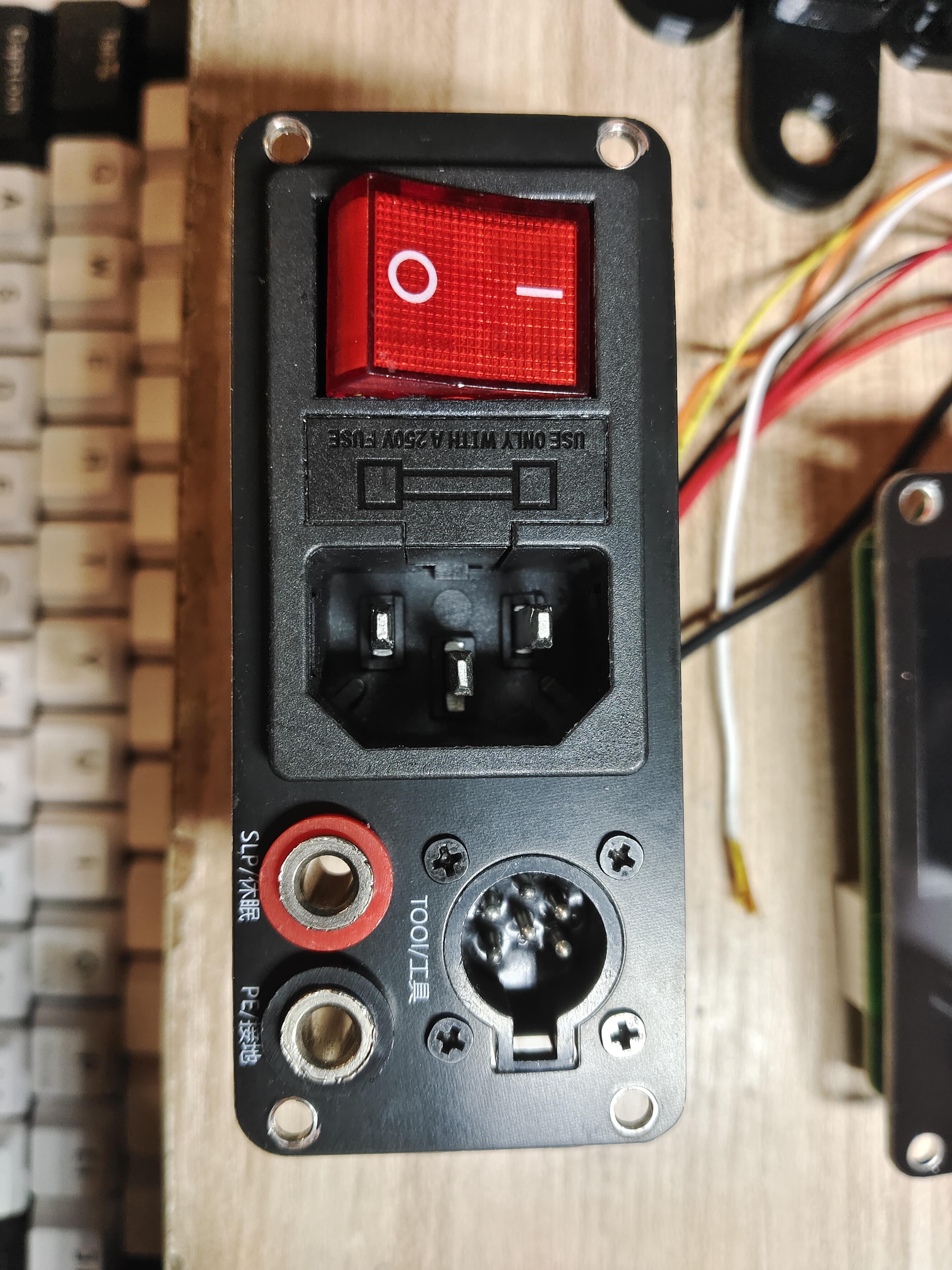

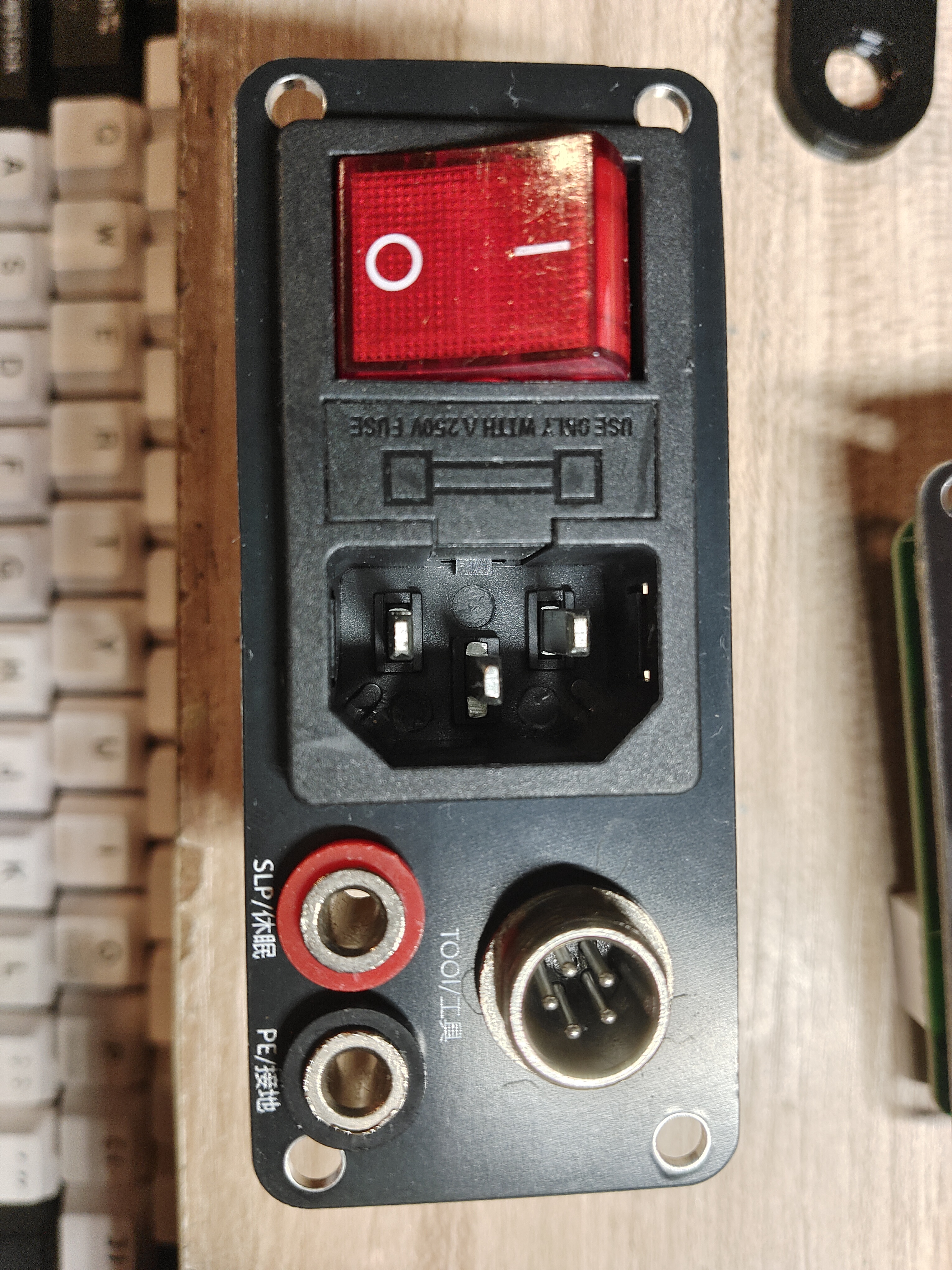

1.dc口使用5521插座,(有些休眠座使用的也是dc口所以自行选购插座即可)。
2.休眠和换芯这里设计使用的是4mm休眠插座,搭配4mm香蕉头使用。
3.typec口使用的是typec诱骗器模块,淘宝有售。
4.ac插座优信采购选项全铜AC-14-F16(一体式)安装完有点间隙有更好的型号可以推荐一下。
5.ac链接端子可以用4.8插簧+护套,我买了一下没找到所以采用烙铁焊接方式+热缩管直径4mm。推荐还是插簧这样比较方便一些。
6.电源输入线使用品字口电源线。

5.首次使用校准显示电压值,用螺丝刀旋转R36可调电位器同时观测当前输入电压与显示电压基本相同即可(小技巧:使用万用表表笔插入焊台电源输入端,可得输入电压,然后插上焊台手柄把温度调到350左右等到达350度时把温度调低到100左右,此时焊台停止加热,对电源的冲击较小。这时再把实时的输入电压值调整到与焊台屏幕电压值显示基本一致即可完成校准)。
