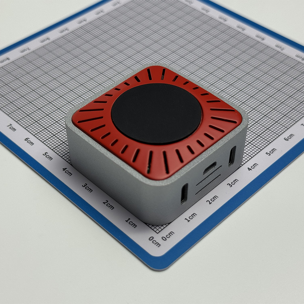

MoCM0 是一款由独立开发者 Movecall 设计的、旨在挑战极致空间集成的微型电脑主机。它不仅仅是一次个人技术的探索,更是为了 庆祝立创开源硬件平台成立六周年 而特别打造的纪念版作品。

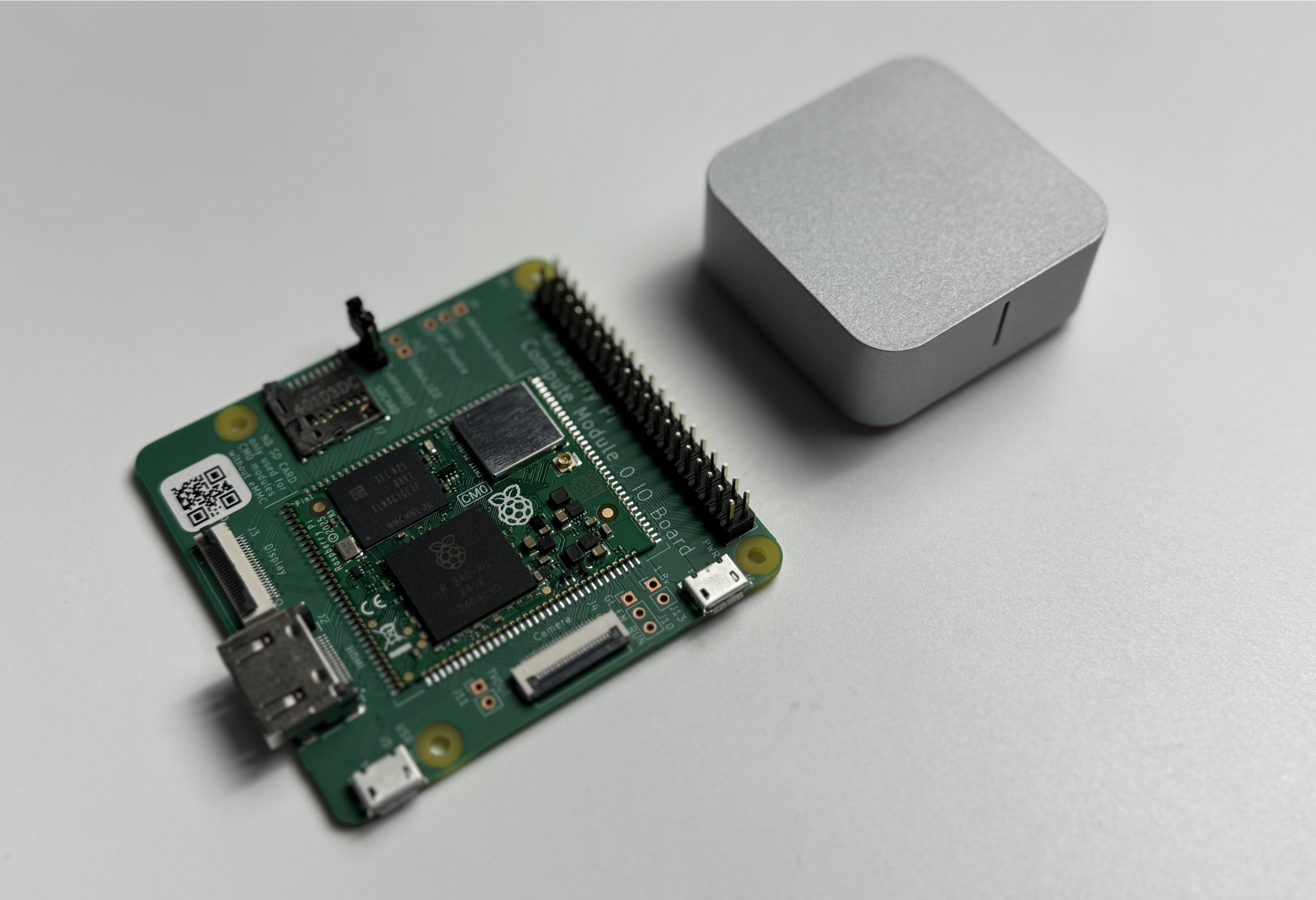

本项目选用了来自 上海晶珩电子 (EDATEC) 发布的 Raspberry Pi Compute Module 0 核心模组,并借助 嘉立创 的高精度制造服务,将一个庞大的开发板平台 CM0 Dev Kit 浓缩于约 45 x 45 x 20mm 的精致机身内。它通过精巧的 PCB 设计和灵动的代码,将硬件、软件与工业设计美学融为一体,向开源社区的创造精神致敬。
2. 核心理念
借鉴苹果 Mac Mini 的极简主义工业设计,MoCM0 追求从一个想法到成品的完整创造体验。它旨在打造一台外观极致简洁、功能高度集成、性能稳定可靠的“口袋电脑”,将 内置Wi-Fi、主动散热风扇、扬声器 等复杂功能,巧妙地容纳于掌心之间。

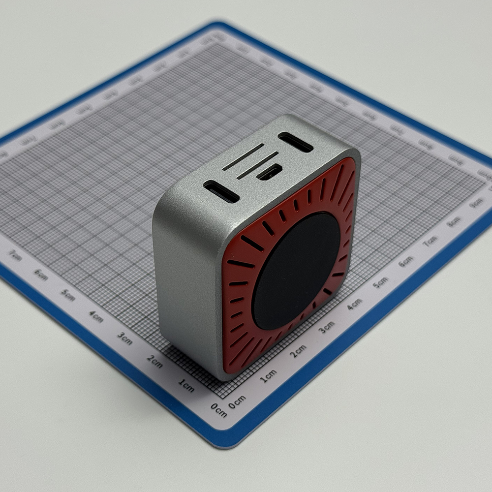

  • 极致紧凑:约 45x45x20mm 的三维尺寸,是您桌面上一道小巧而强大的风景线。
  • 核心强大:搭载树莓派 Compute Module 0 (RP3A0-AU 核心),性能与 Raspberry Pi Zero 2 W 相当。
  • 接口完备:集成 Micro HDMI、MIPI DSI、MIPI CSI 及双 USB-C 接口(供电与OTG),满足多样化需求。
  • 极简设计:致敬 Mac Mini,正面仅有一条垂直的条形LED状态指示灯,通过精密设计的导光柱实现均匀发光。
  • 全方位开源:包括电子设计 (EDA)、结构设计 (3D 模型) 和软件配置等将完全开放。

USB 接口1x USB-C (5V Power), 1x USB-C (USB 2.0 OTG)
音频功能内置 1317 1W 8Ω 的单声道扬声器,可实现系统音效播放

散热系统集成式主动散热方案,包含铝制散热片与 20x20x6mm 风扇

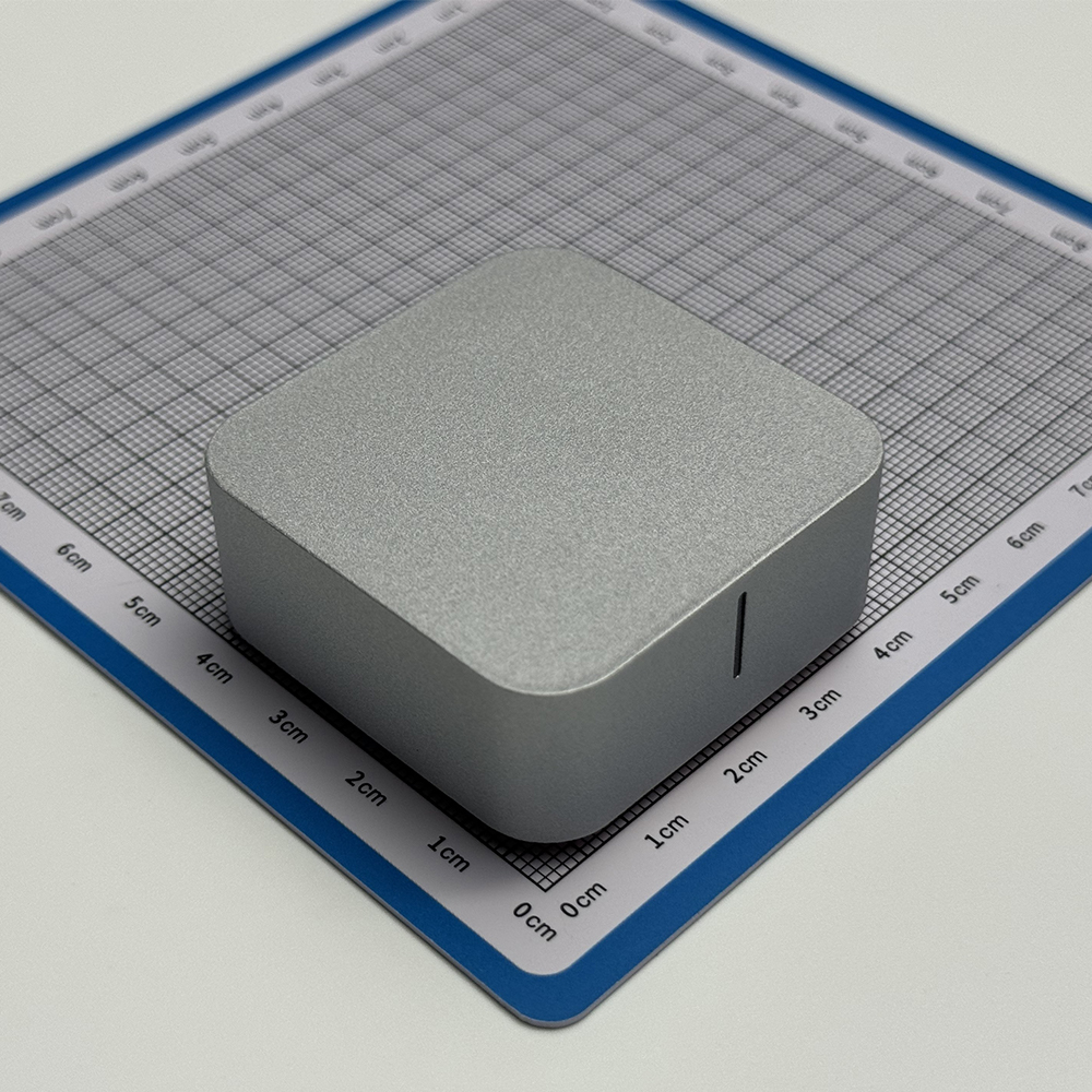

外壳材质3D 打印 (推荐树脂+喷漆,或者哑光 PLA)
外形尺寸45mm x 45mm x 20mm
设备重量37g
4. “创六”庆生专属设计

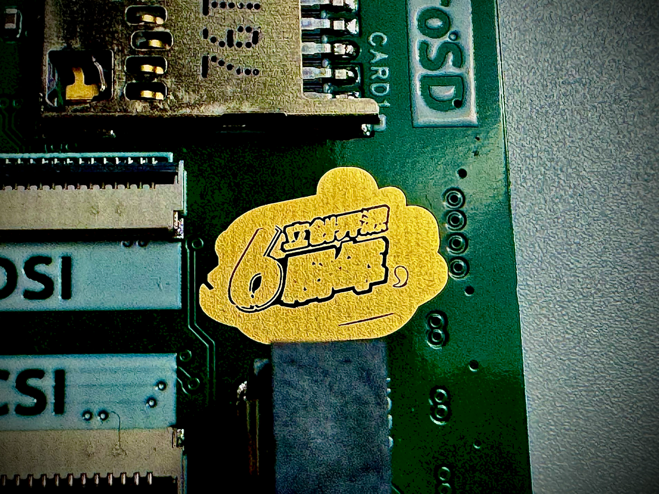

  • 硬件印记: 自主设计的PCB载板上,通过丝印和铜层艺术的形式,蚀刻了 “立创六周年”专属Logo和生日祝福,让每一块电路板都成为独一无二的“硬件贺卡”。
  • 软件灵魂:
    开机仪式: 定制的开机画面,LED指示灯会首先 闪烁六次,向“六周年”致敬。

本项目的核心是克服将 EDATEC CM0 Dev Kit 开发板功能完全复刻并大幅增强后,塞入一个极限紧凑空间内的巨大挑战。这涉及:
  • 高密度PCB设计: 在极小面积上规划高速信号线(HDMI/MIPI)、RF射频电路、音频功放和多路电源,对布线技巧要求极高。
  • 三维空间极致利用: 精确设计风扇、散热片、喇叭、天线和接口的立体布局,确保无一干涉。

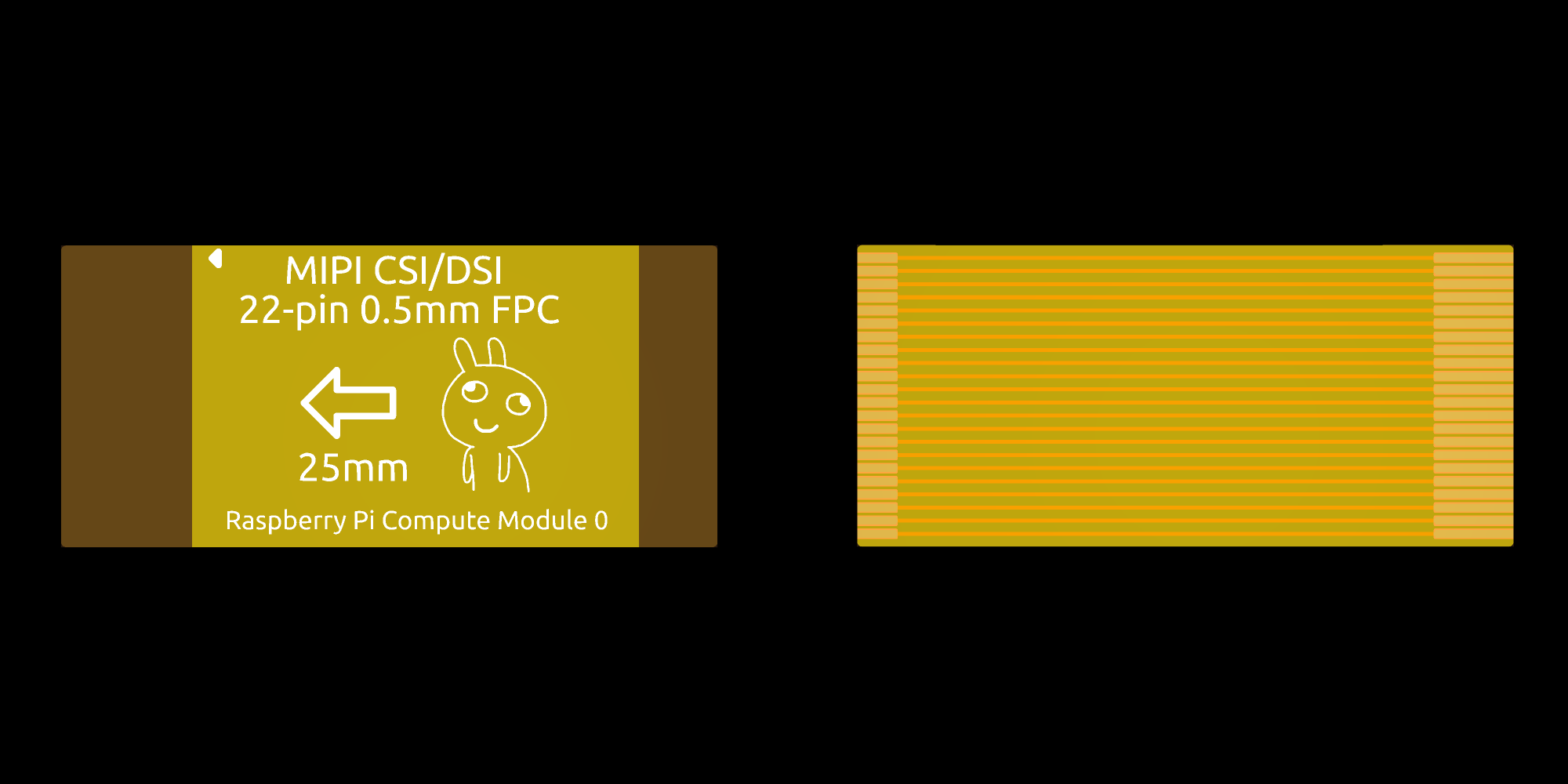

7.2 FPC 转接板
  • 成品板厚:1.6 mm
  • 板子层数:双面板
  • 特性阻抗:无
  • 板子尺寸:25 x 11.5 mm
7.3 FPC 柔性板
  • 成品板厚:0.11 mm
  • 板子层数:双面板
  • 特性阻抗:无
  • 板子尺寸:25 x 11.5 mm
