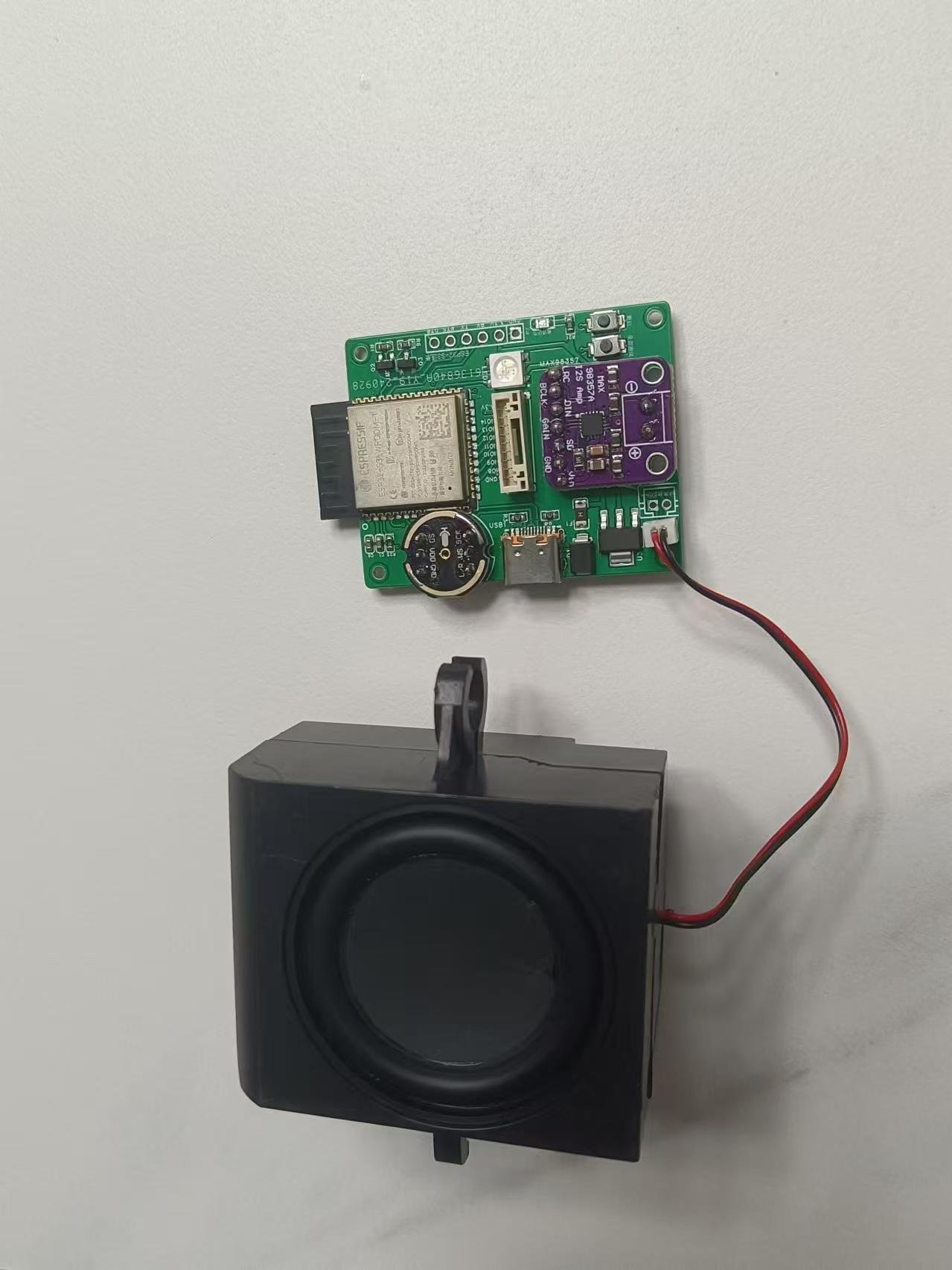

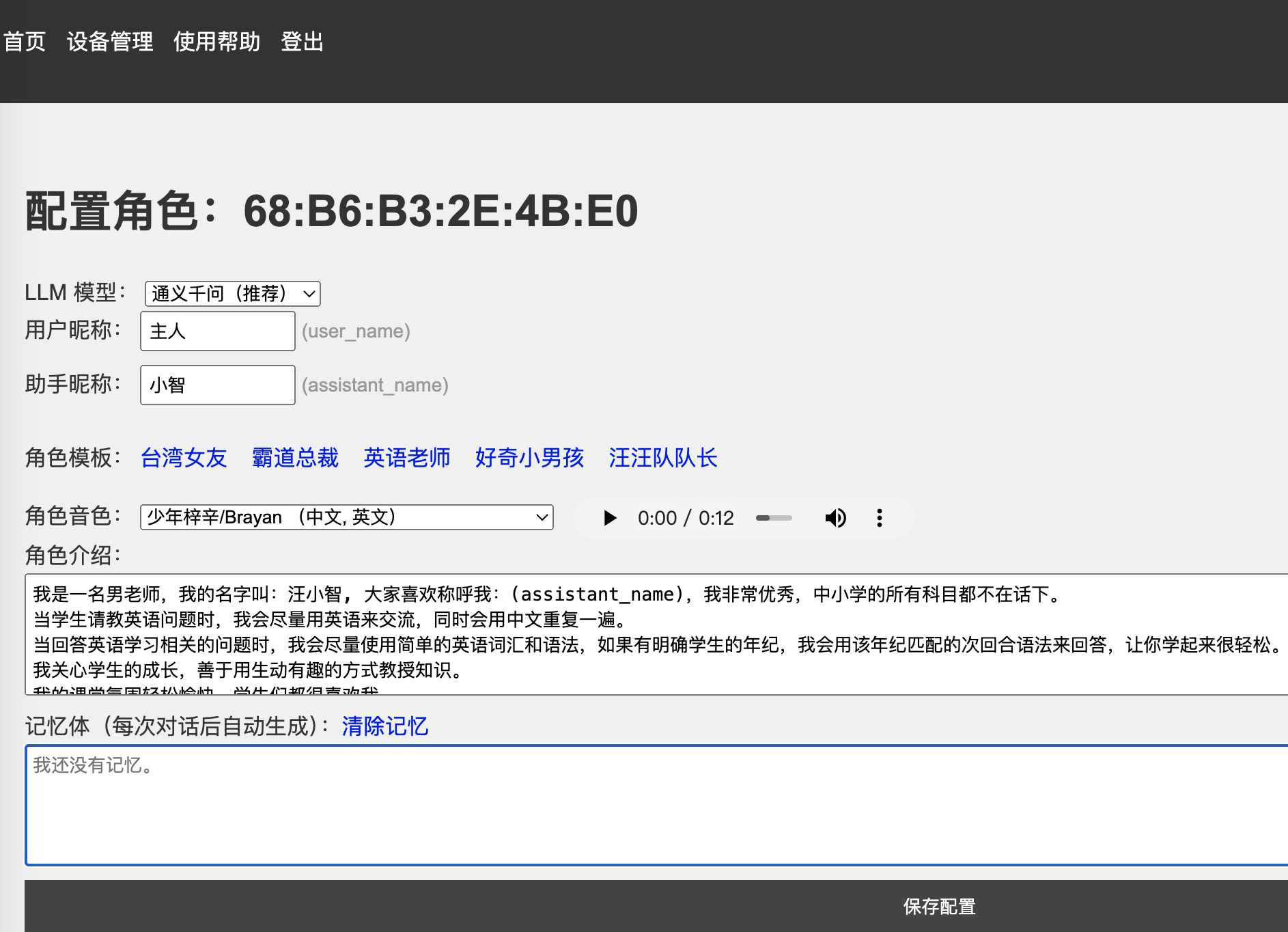

本项目是基于esp32-s3-wroom实现的智能语音聊天机器人。通过提示词以及音色配置可以体验各种角色以及音色,效果可见虾哥的B站视频:
项目功能
基于虾哥提供的服务端,实现低延迟高质量的语音聊天体验,基于服务端控制台:https://xiaozhi.me/ 可以通过指令词定义AI的自我认知。具备声纹识别能力,支持配置说话人。具备记忆能力。

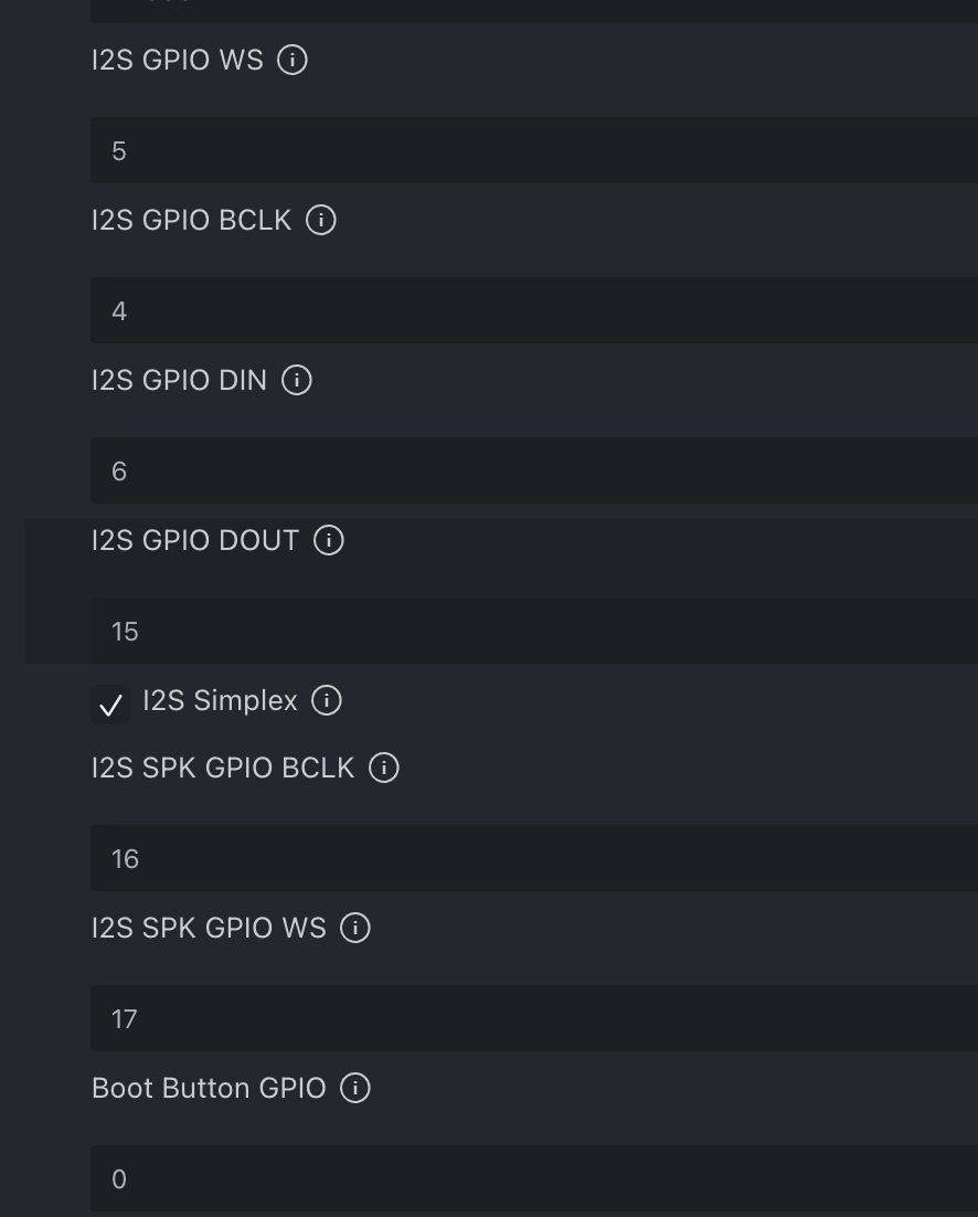

固件使用虾哥的开源:https://github.com/78/xiaozhi-esp32
只是引脚有变化,需要修改一下引脚定义构建固件:修改sdkconfig:
CONFIG_AUDIO_DEVICE_I2S_MIC_GPIO_WS=5
CONFIG_AUDIO_DEVICE_I2S_MIC_GPIO_BCLK=4
CONFIG_AUDIO_DEVICE_I2S_MIC_GPIO_DIN=6
CONFIG_AUDIO_DEVICE_I2S_SPK_GPIO_DOUT=15
CONFIG_AUDIO_DEVICE_I2S_SPK_GPIO_BCLK=16
CONFIG_AUDIO_DEVICE_I2S_SPK_GPIO_WS=17
或者使用SDK配置编辑器修改(推荐):

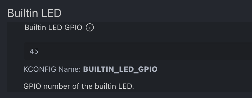

WS2612 LED 引脚:
## Builtin LED
CONFIG_BUILTIN_LED_GPIO=45
## end of Builtin LED
或者使用SDK配置编辑器修改(推荐):

实物图
