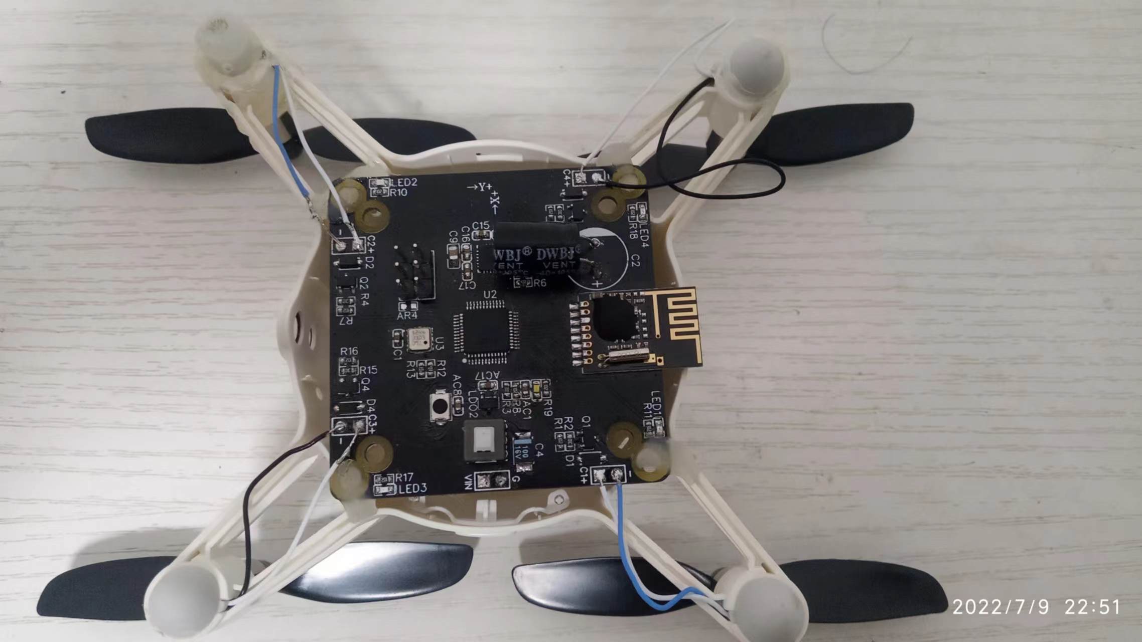

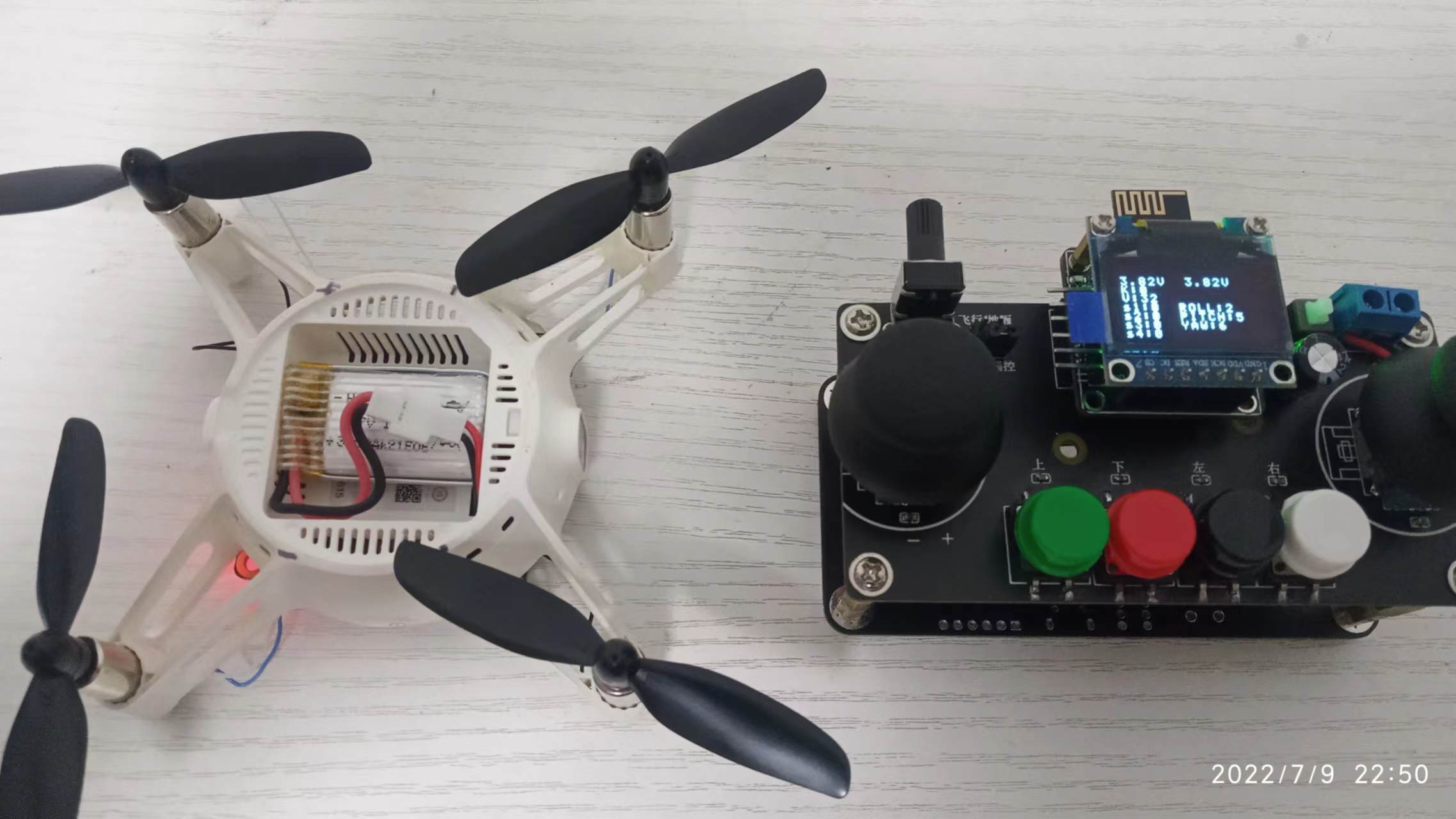

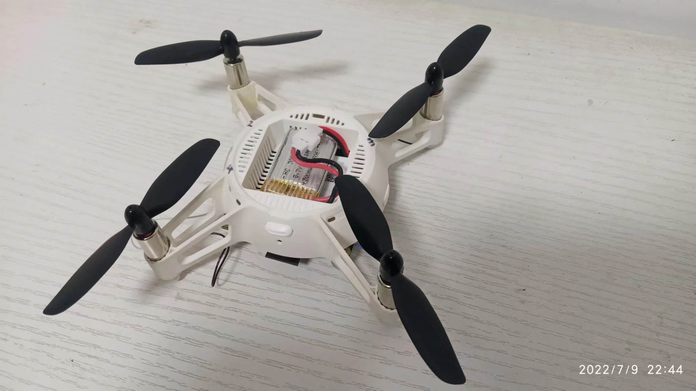

1准备材料:正反桨叶,空心杯电机,机架(使用了某宝的机架+电机),电池,焊接好的电路板,遥控器在<遥控玩具套件>项目开源,2.4g也可以遥控其他控制板。
2姿态获取使用了MPU6050DMP库数据,横滚角和俯仰角调整使用了单级PD(复杂的搞不来,水太深)勉强能起飞,航向角调整有点问题,飞机一直自旋,大家看看就行。
3飞控实时回传当前姿态角到遥控。支持气压高度传感器,飞控没有使用到。
成品展示
正面
反面
成品+遥控
