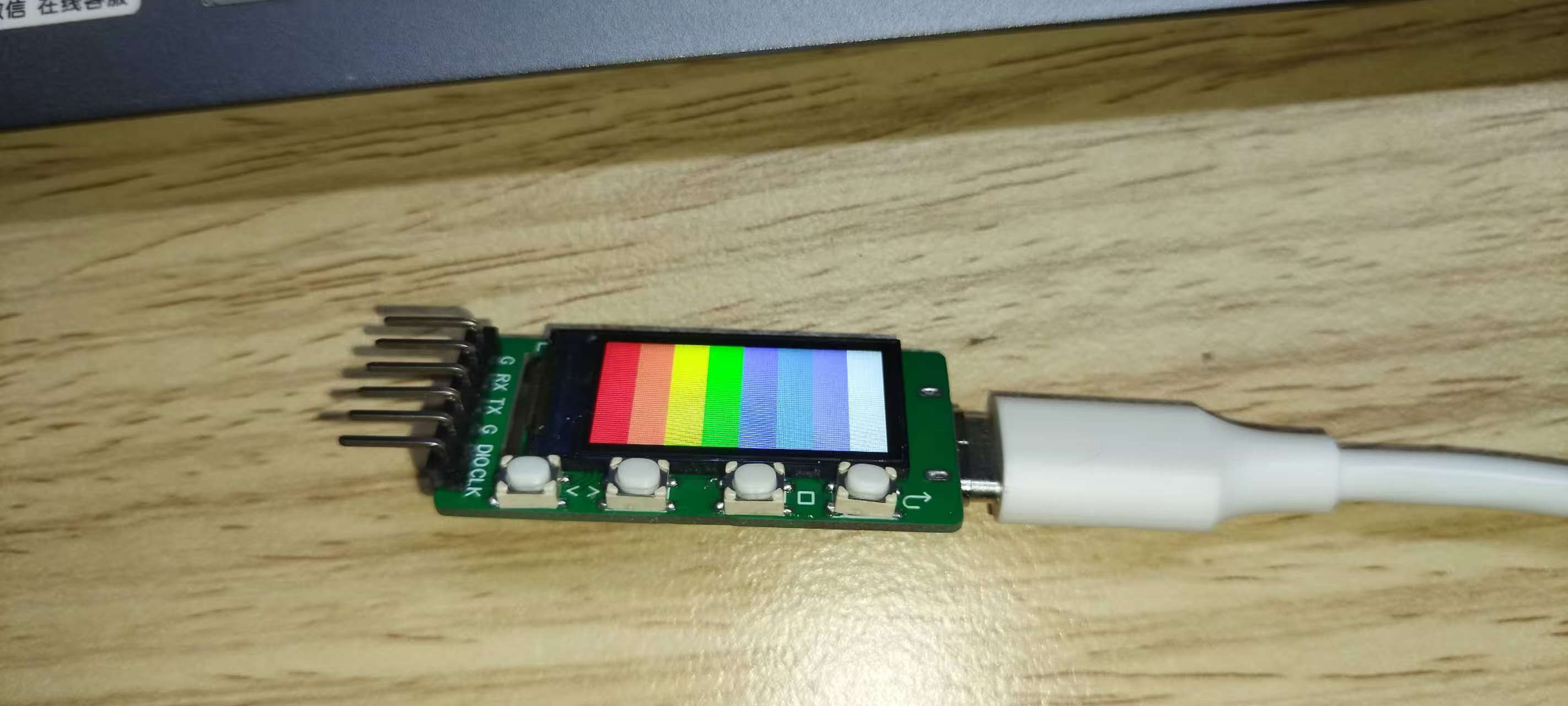

MCU使用STM32G030F6P6,板载了4个按键和1个0.96寸OLED显示屏,CH340N USB TYPEC转调试串口,引出SWD下载口与串口2,附件提供STM32 CUBE MX的配置方案,在此作为记录。

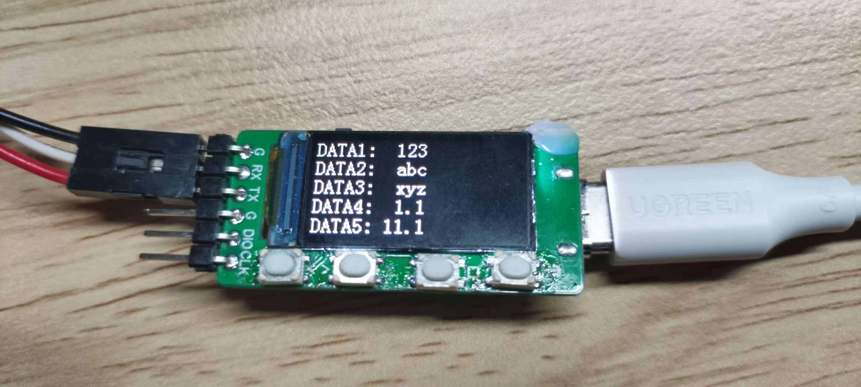

向串口2发送字符串:DATA1:  123\r\nDATA2:  abc\r\nDATA3:  xyz\r\nDATA4:  1.1\r\nDATA5: 11.1,可对应显示数据,作为简易数据串口屏。
