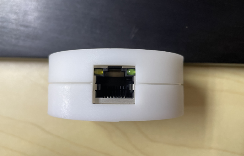

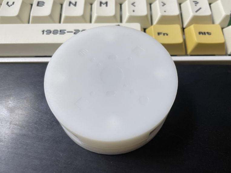

外壳
使用EDA自带外壳设计弄得外壳,圆滚滚能好看点.上面点点圆点指向直通,方口为监测.可以用彩笔凸点颜色比较好.
EDA画外壳不是很会,有一些问题:
  • 如上图,下壳距离网口下面边缘距离没弄好.不影响使用,懒得改了
  • 上下壳存在一点点缝隙,用久了存点油腻做深色腰线也不错(bushi)
  • 下壳内部支撑螺丝孔位的柱子短了,碰不到PCB,网口的定位柱支撑在下壳上面(其实上面两点也因为这个,不想剪支撑柱,万一弄得不平更丑)
    不知道EDA怎么增加卡扣,因此使用了上下螺柱压住PCB固定(尽管设计短了)的方式.然后在接口处通过胶水固定上下壳
