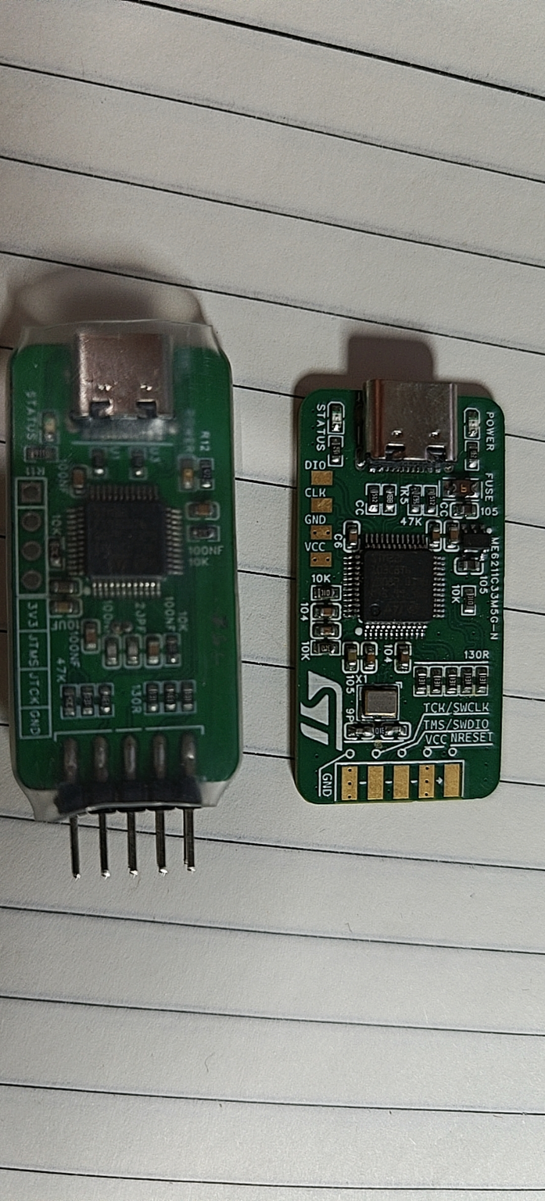

感谢 LSanor 的开源项目 J-Link OB-32f103_V1.3,软硬件全面升级 (最开始参考的应该不是这一版,不过大差不差)
奇淫巧计:如果识别不到设备可以在晶振的两个电容之间加1MΩ的电阻,帮助起振,这样就能用了。
成品展示:
(迭代了两版)
