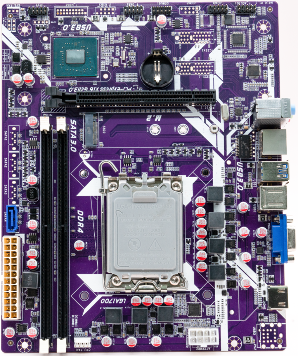

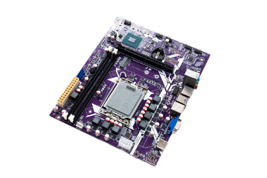

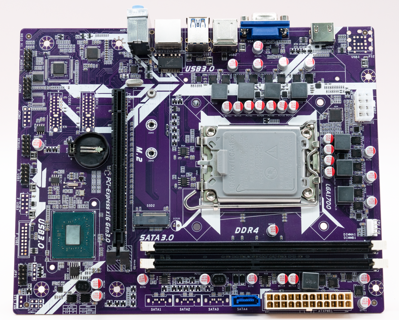

该开源项目在匿名顾问的协助下完成,原理图没有做太多的修改,开源版本移除了不需要使用的接口和焊接的器件,参考了提供的PCB进行了重构设计,此主板核心目的是为了验证EDA专业版的的PCB渲染能力与设计能力,不建议复刻,太烧钱)
PS:虽然有大佬复刻完成了,但还是不建议去做,个人去DIY成本是很高的,且没有对应基础的情况下去复刻该项目,出现问题是比较难排查的,这个项目本质的初衷为了验证EDA专业版的的PCB渲染能力与设计能力和给大家进行学习,请大家量力而行。
使用嘉立创EDA专业版设计的X86电脑主板,支持Intel_LGA-1700座子系列的CPU。

实物图
image.png~~~~
外设
硬件支持
  • CPU: 用LGA-1700座,最高支持12、13、14代英特尔的CPU;
  • 内存条: 双通道DDR4内存,最高支持32GB 3200MT的内存条。**PS:**从官网看南桥数据,理论上支持DDR5,32GB内存;

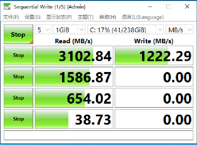

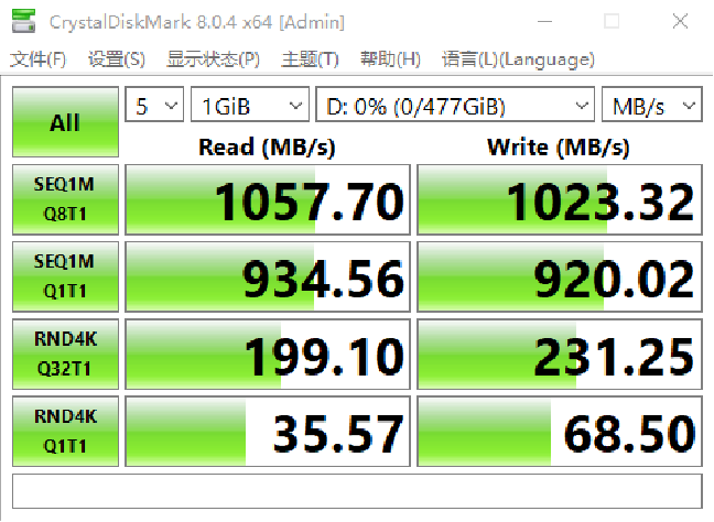

  • M.2接口: 板载1个M.2 3.0x4的的固态内存,理论传输速度可达到3500MB,实际测试达到3100Mb传输速度;
  • 显卡: PCIe 4.0 x16,电源足够的情况下,可支持4090级别显卡使用;
  • miniPCIEX1: 拓展MINIpcie
  • 后置USB3.0X2: 10Gbps USB 3.2 GEN2;
  • USB2.0X2
  • 千兆USB网口X1
  • HDMI2.0x1
  • 3.5mm音频座

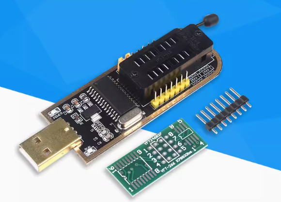

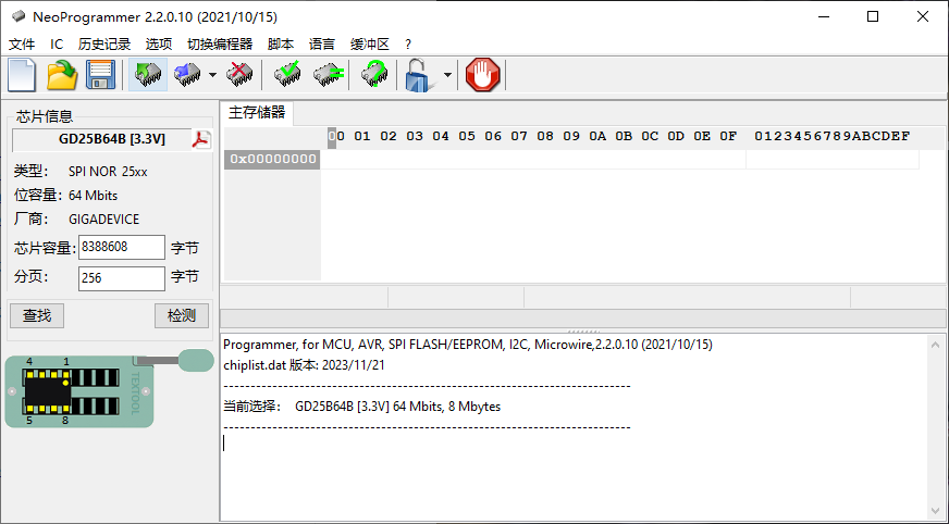

BOIS文件烧录
制作完成后,主板需要对EEPROM进行烧录BIOS镜像才能使用,
烧录器
烧录器使用的是CH341A系列的烧录器,需要能够支持W25Q128系列芯片的。
烧录软件
烧录软件使用的是:NeoProgrammer(烧录器对应的软件不同,需要自行确认),烧录BIOS镜像前需要先擦除芯片,后进行烧录。

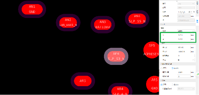

该主板阻抗较多,下单时建议把附件中的阻抗说明文档一起打包上传,避免阻抗不满足导致无法启动。

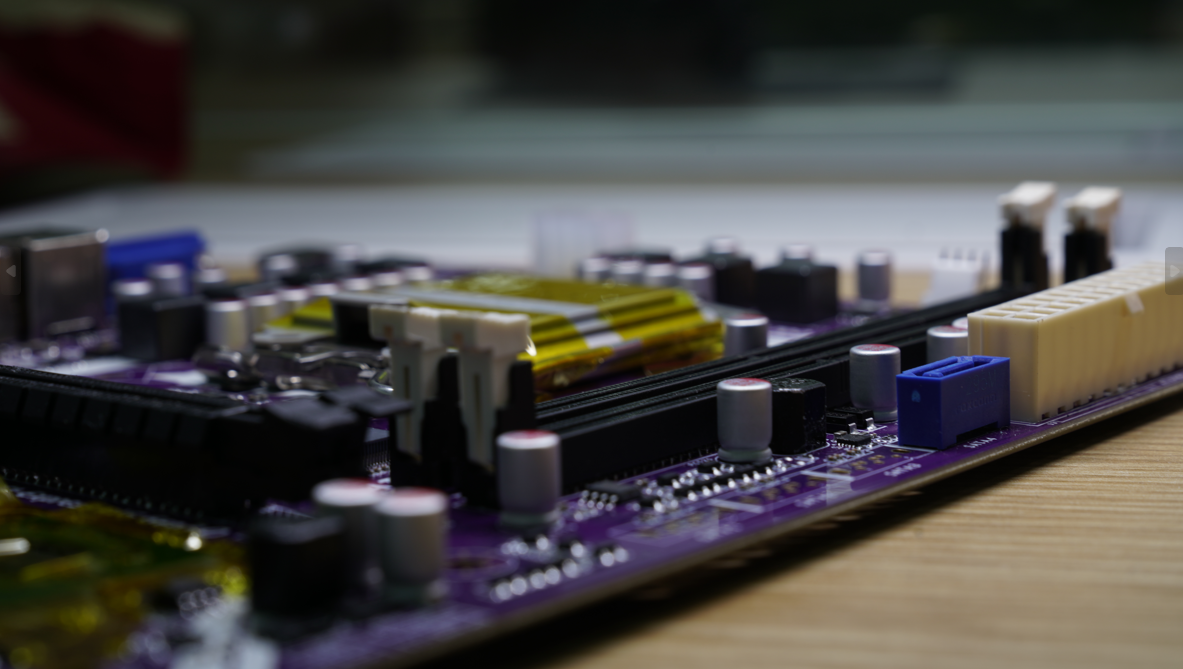

1、主板南桥合CPU座属于BGA基本,且体积较大,不适合使用常规风枪进行焊接,建议直接嘉立创SMT或使用返修台进行焊接。

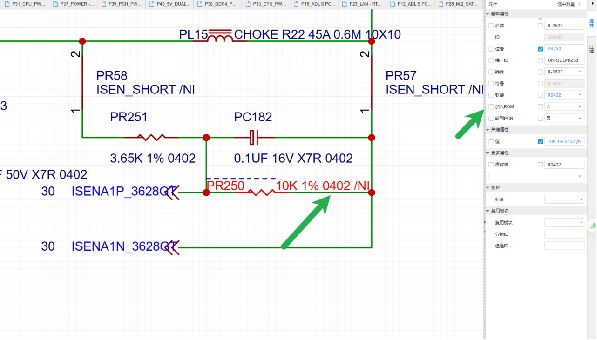

2、原理图中标记NI属性的阻容是不需要焊接的,如焊接后请勿上电(会冒烟!)。

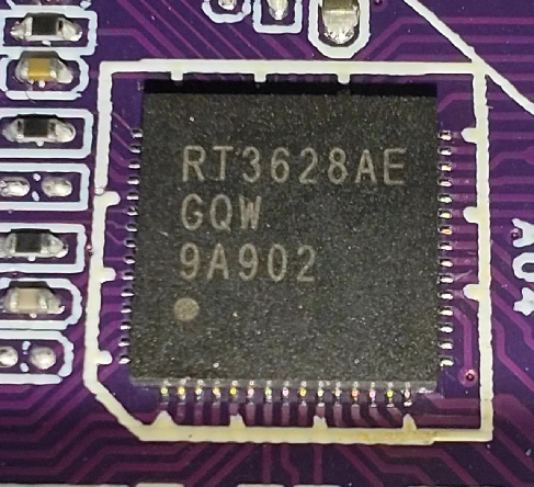

1、电源芯片使用的是RT3628AEGQW,购买该芯片时注意甄别真假,假芯片焊接温度达到150° - 220°这样会损坏。

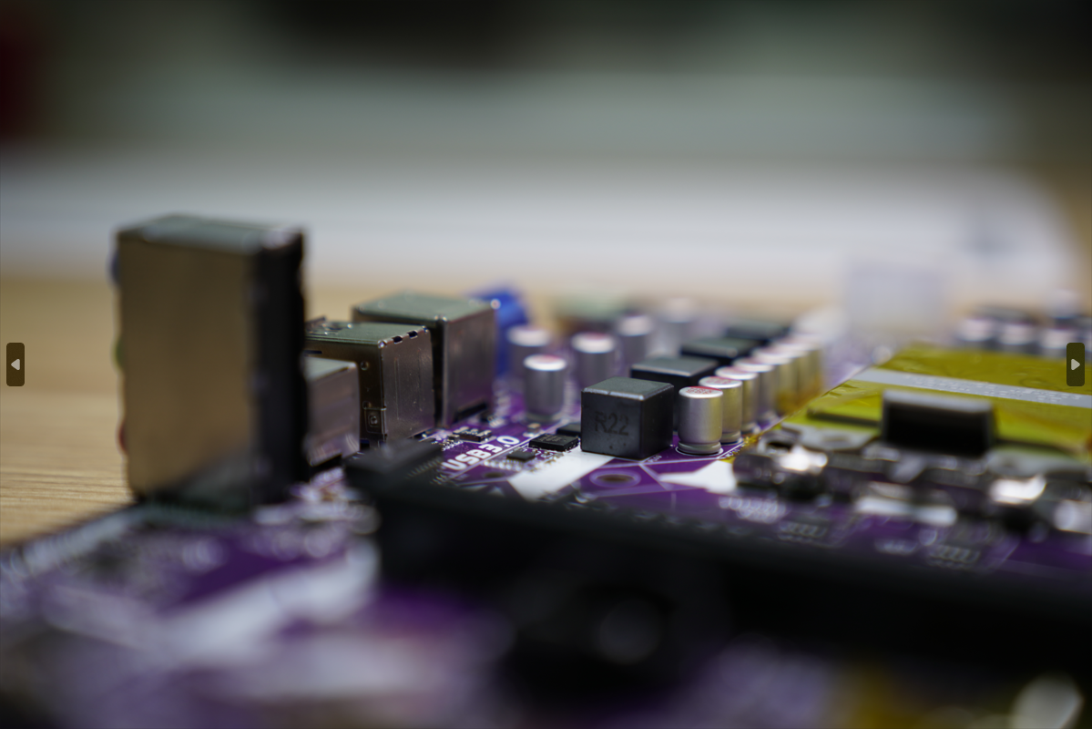

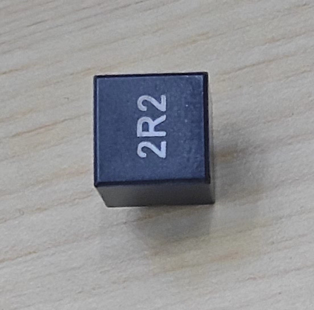

2、CPU使用的电感比较特殊,属于直插一体成型大电流电感,功率较大。

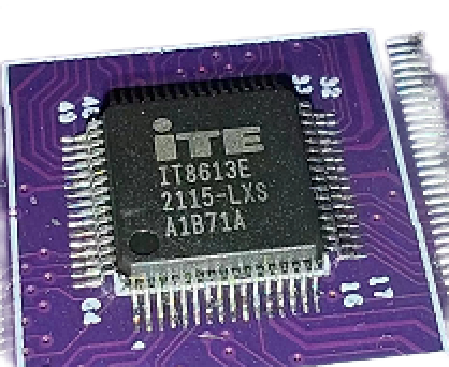

3、IO芯片使用的是IT8613E2115-LX,注意该芯片后缀,只有“LX”的才能使用,“RX”的是无法使用开机的。

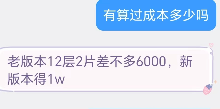

制作成本
