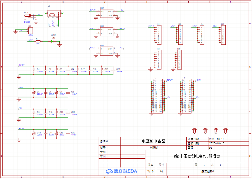

一、 电源板硬件设计
设计目标:提供大电流、多电压输出的稳定电源,满足主控板、多个电机及外设的供电需求。
1.核心组件与功能分析:
主电源输入接口:
XT60接口 (U1):作为主电源输入,该接口以其高电流承载能力著称,可接入大功率直流电源(如锂电池组或大功率适配器),为驱动多个电机提供可能。
DC005接口 (DC1):提供一种标准的直流电源插座输入,增加了电源接入的灵活性。
2.电源开关:
船形开关 (U6):作为系统的总电源开关,便于用户进行物理通断操作,符合安全设计规范。
3.核心稳压电路:
三路XL4015降压模块 (U12, U13, U14):这是本设计的核心。XL4015是一款高效、大电流(最大5A)的开关降压型DC-DC转换器。使用三路独立的模块,可以实现:
多路电压独立输出:例如,一路为单片机系统提供5V电压,另外两路分别为不同的电机驱动模块提供所需的电压(如12V或24V),避免了共地干扰和功率瓶颈。
高效率与散热:开关电源方案相比线性稳压器效率更高,减少了热量的产生,适合长时间运行。
4.电源滤波:
多组220uF电解电容与100nF瓷片电容:在每路电源的输入和输出端,均设计了“大容量电解电容 + 小容量瓷片电容”的经典滤波组合。这种设计能有效滤除电源中的低频纹波和高频噪声,确保后续电路供电的纯净度。
5.输出与扩展:
多个排针接口 (H1-H6, H7, H8):通过丰富的排针,将转换后的稳定电压、地线等系统地引出,方便与主控板及其他外设模块连接。

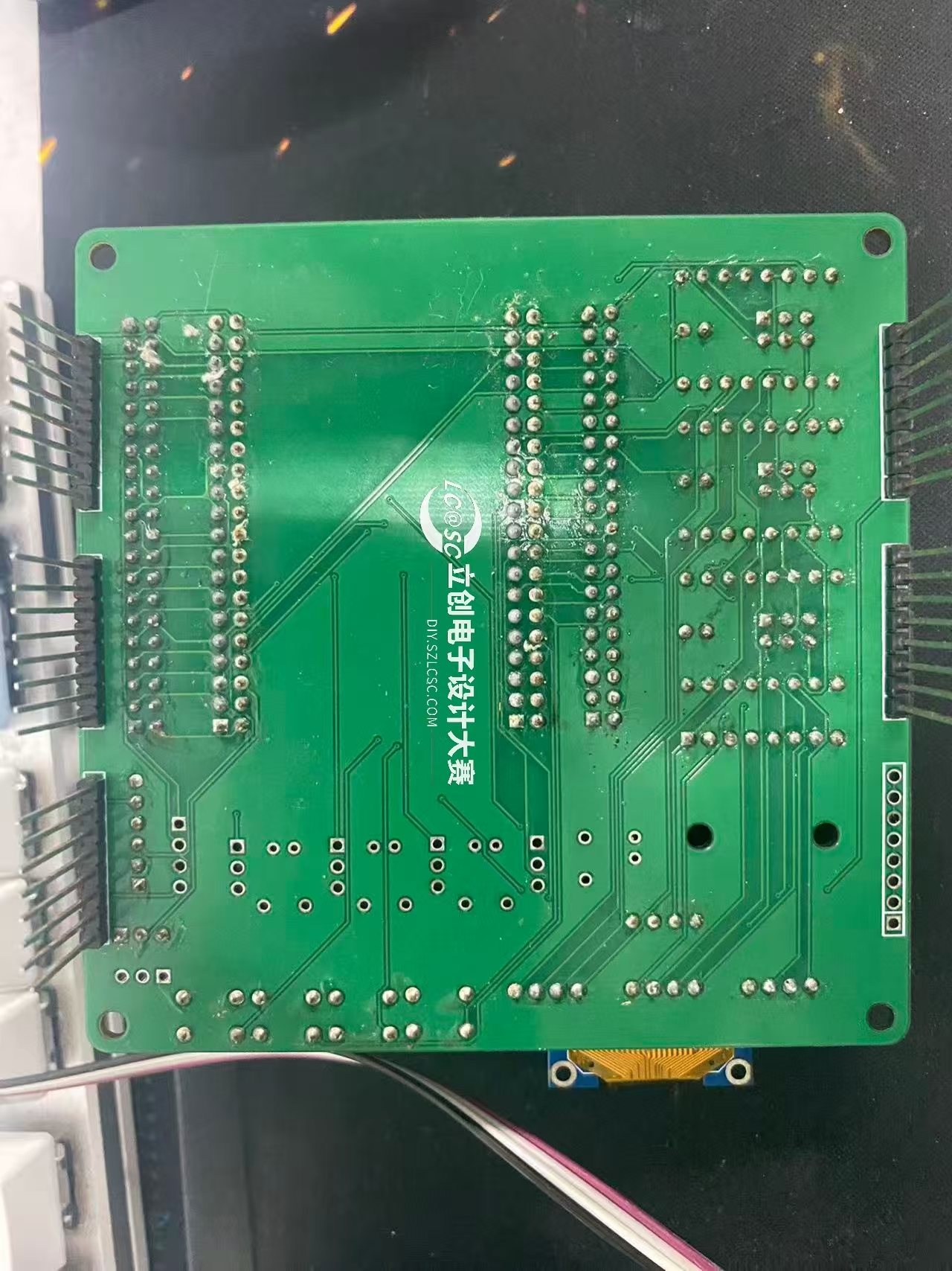

二、 主控与电机驱动板(CNC板)硬件设计
设计目标:实现多轴电机的精确定位控制、系统状态监控以及友好的人机交互。
核心组件与功能分析:

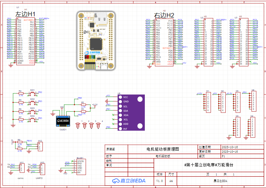

1.主控制器:
立创·梁山派-天空星开发板 (U1):该开发板的核心MCU是STM32F407VET6。这是一款基于高性能ARM Cortex-M4内核的32位单片机,具有168MHz主频、硬件FPU(浮点单元)和丰富的片上外设。它为本项目提供了:
强大的算力:足以运行复杂的多轴轨迹规划算法(如S型加减速)。
丰富的定时器:可生成多路高精度、高频率的PWM脉冲信号,用于控制步进电机。
多种通信接口:便于连接后续的各类外设。

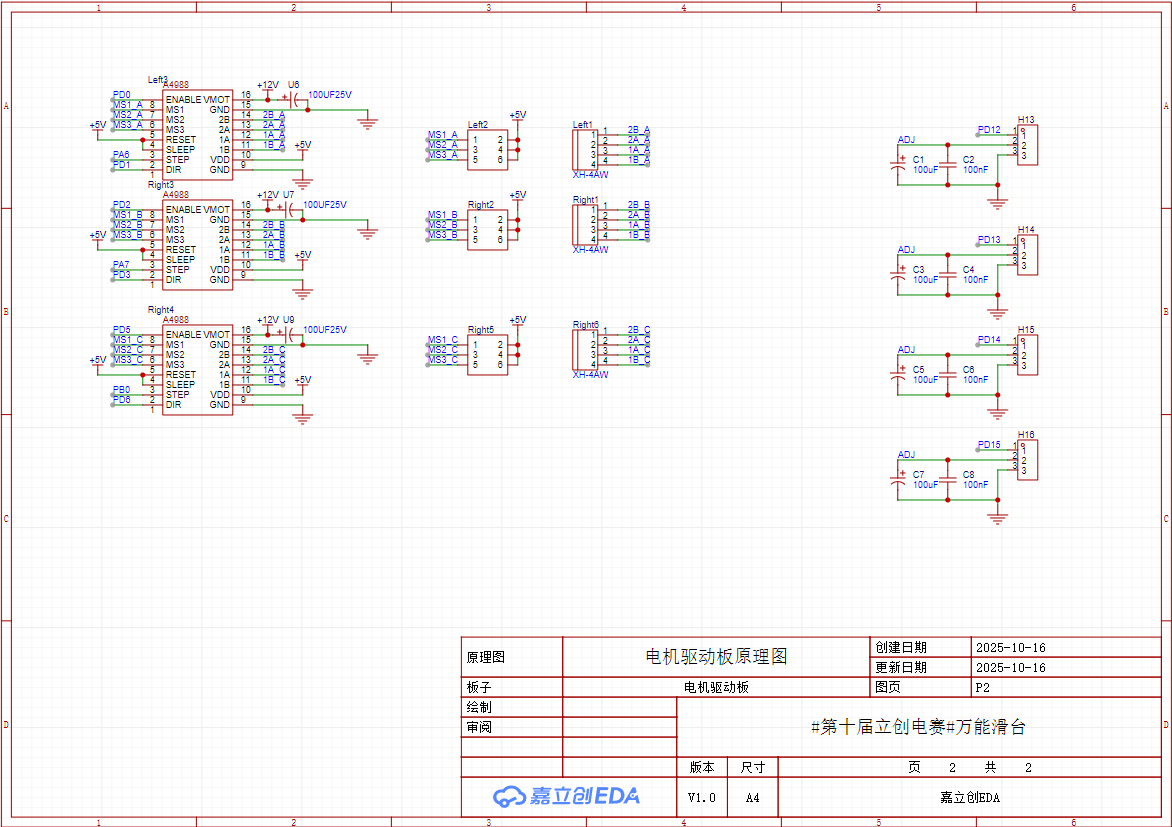

2.电机驱动模块:
三路A4988步进电机驱动器 (Left3, Right3, Right4):
这是最核心的执行部件。每个A4988模块可驱动一个两相步进电机,支持最高16细分,内置译码器和过流保护功能。
设计三路驱动器,表明本控制器至少支持三轴联动控制,具备实现复杂协同运动的基础。
主控MCU通过向A4988发送“PUL脉冲”和“DIR方向”信号,即可精确控制电机的步进数和旋转方向。
3.人机交互界面:
0.96英寸OLED显示屏 (OLED1):用于实时显示系统状态,如当前位置、运动速度、错误信息等,为用户提供直观的视觉反馈。
四个物理按键 (SW1-SW4):提供基本的用户输入功能,可用于启停、参数设置、菜单选择等操作。
4.通信与扩展接口:
HC-05蓝牙模块 (BLUE1):实现了无线串行通信功能,允许用户通过手机APP或上位机软件无线控制滑台和传输数据。
GY-521模块 (U8):这是一个集成了MPU6050的六轴运动处理传感器(三轴加速度计+三轴陀螺仪)。它可以用于:
姿态检测:如果滑台安装在一个可倾斜的平台上,可用于补偿。
振动监测:感知系统运行时的异常振动。
大量排针与连接器 (H1-H6, H10-H16, U2, U3等):提供了极大的扩展灵活性,用于连接电源板、电机、限位开关、编码器等外部设备,并将主控MCU的I/O口几乎全部引出,便于未来功能升级。
5.板级电源管理与信号调理:
100uF与100nF去耦电容:遍布在主板各关键IC的电源引脚附近,用于滤除本地电源噪声,确保数字电路的稳定工作。
4.7K上拉电阻:可能用于I2C总线(连接OLED和GY-521)或其他需要上拉的数字信号线,保证信号完整性。

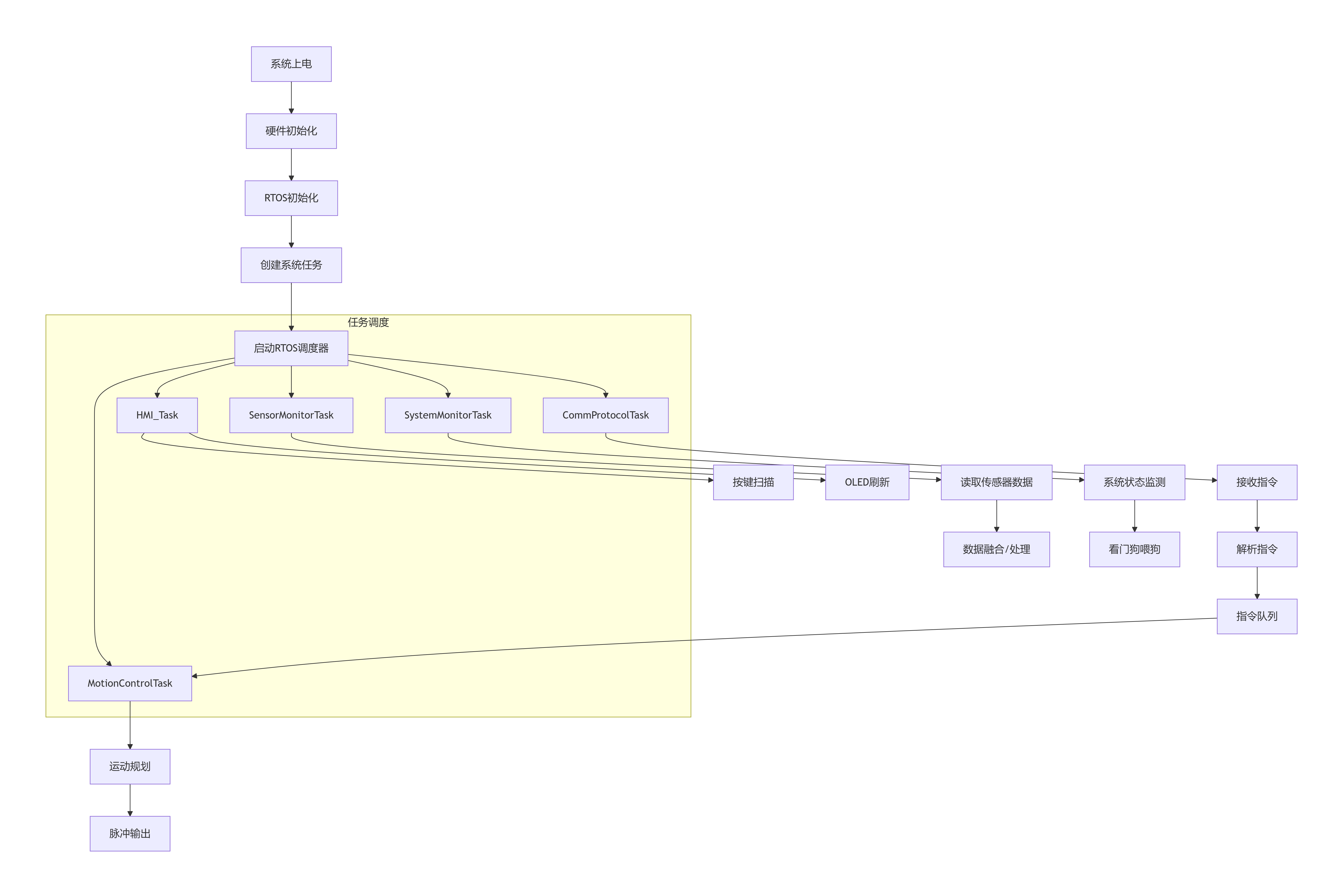

一、系统流程框图
二、 软件总体架构
本软件系统采用分层与模块化的架构,并依托实时操作系统(RTOS) 进行任务调度与管理,以确保系统的实时性、可靠性和可维护性。整体架构自底向上分为以下四层:
硬件抽象层(HAL / BSP):负责直接操作STM32硬件外设,提供统一的驱动接口。
功能模块层:实现具体的业务逻辑,如电机控制、通信解析等,是系统的核心。
实时操作系统(RTOS)层:负责任务调度、同步通信和资源管理。
应用层:协调各功能模块,实现最终的用户业务流程。
核心设计理念:高内聚,低耦合。每个模块职责单一,通过清晰的接口进行通信,便于独立开发、测试和维护。

四、 软件工作流程
上电初始化:
初始化MCU时钟、GPIO、定时器、串口、I2C等外设。
初始化FreeRTOS,创建任务、消息队列、信号量等。
从Flash加载系统参数。
启动所有任务。
主循环(由RTOS调度):
CommProtocolTask:等待并解析上位机指令。解析成功后,将运动指令放入一个命令队列。
MotionControlTask:从命令队列中取出指令,进行轨迹规划,并实时控制定时器发出脉冲。
其他任务并行运行,更新显示、监测传感器、检查系统健康状态。

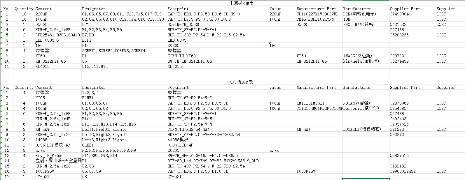

*6、BOM清单
请输入内容…
