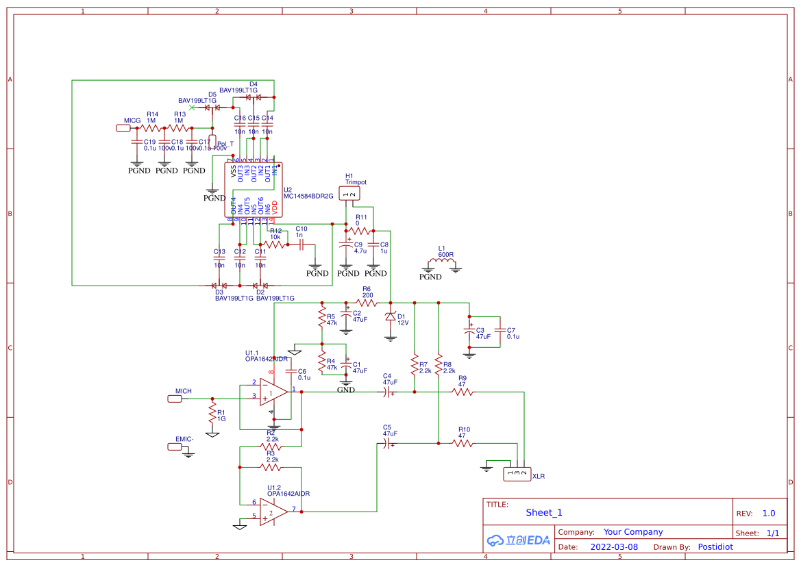

前置放大部分和上一个工程一样,集成了极化电路,所以支持纯电容的电容音头,实测最高极化电压80V
简介:前置放大部分和上一个工程一样,集成了极化电路,所以支持纯电容的电容音头,实测最高极化电压80V
创建时间:2022-05-30 21:17:16更新时间:2022-08-01 11:38:33
原理图来源于:https://www.instructables.com/True-Condenser-OPA-Mics/

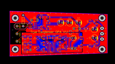

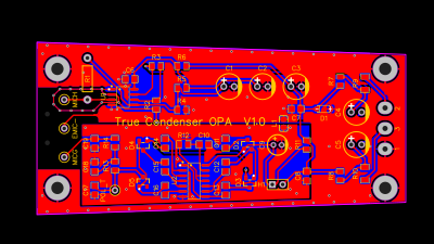

前置放大部分和大振膜纯运放麦克风(48V)一样,我把极化板集成到一块板子上。
这块板子我是用来验证自制电容音头的,所以直接用了最大的极化电压,当R11=0时极化电压为最高的80V。最常见的仿K67/87,CK12等音头,一般是60V的极化电压,用更高的极化电压会提高灵敏度,但是频响曲线也会改变。如果需要降低极化电压,先不焊R11,H1上接电位器,上电测试Pol_T焊盘到地电压,调至目标电压后再和电位器阻值近似的电阻到R11上即可。U2是施密特触发器,4584/40106等都可以。
验证结果:
外部极化的纯电容麦灵敏度确实高很多,比同样大振膜的驻极体效果好。但是我DIY的无论纯电容还是驻极体,在80%湿度的广东室内都十分容易受潮,没放进盒子的话,一个晚上就会变得底噪巨大,但是放到抽湿机上吹几分钟又完全好了,而商品电容麦克风不会有如此大的变化。我还不确定是咪头问题还是电路板问题,昨天买了PCB绝缘漆准备给电路板上漆看看能不能改善这个问题。
改进方向:
1.R9R10用1206只是因为我没有0805的这个阻值,强迫症可以换掉。
2.群友提醒过我,前置板部分的C6C7不建议用普通的MLCC,用C0G或者CBB电容可以降低噪声。
3.运放输入脚部分的屏蔽孔我打得有问题,建议加密屏蔽孔加粗走线
我是业余爱好者,很多电路基础知识学习得不够全面,如果工程还有别的问题或者改进意见欢迎提出。
