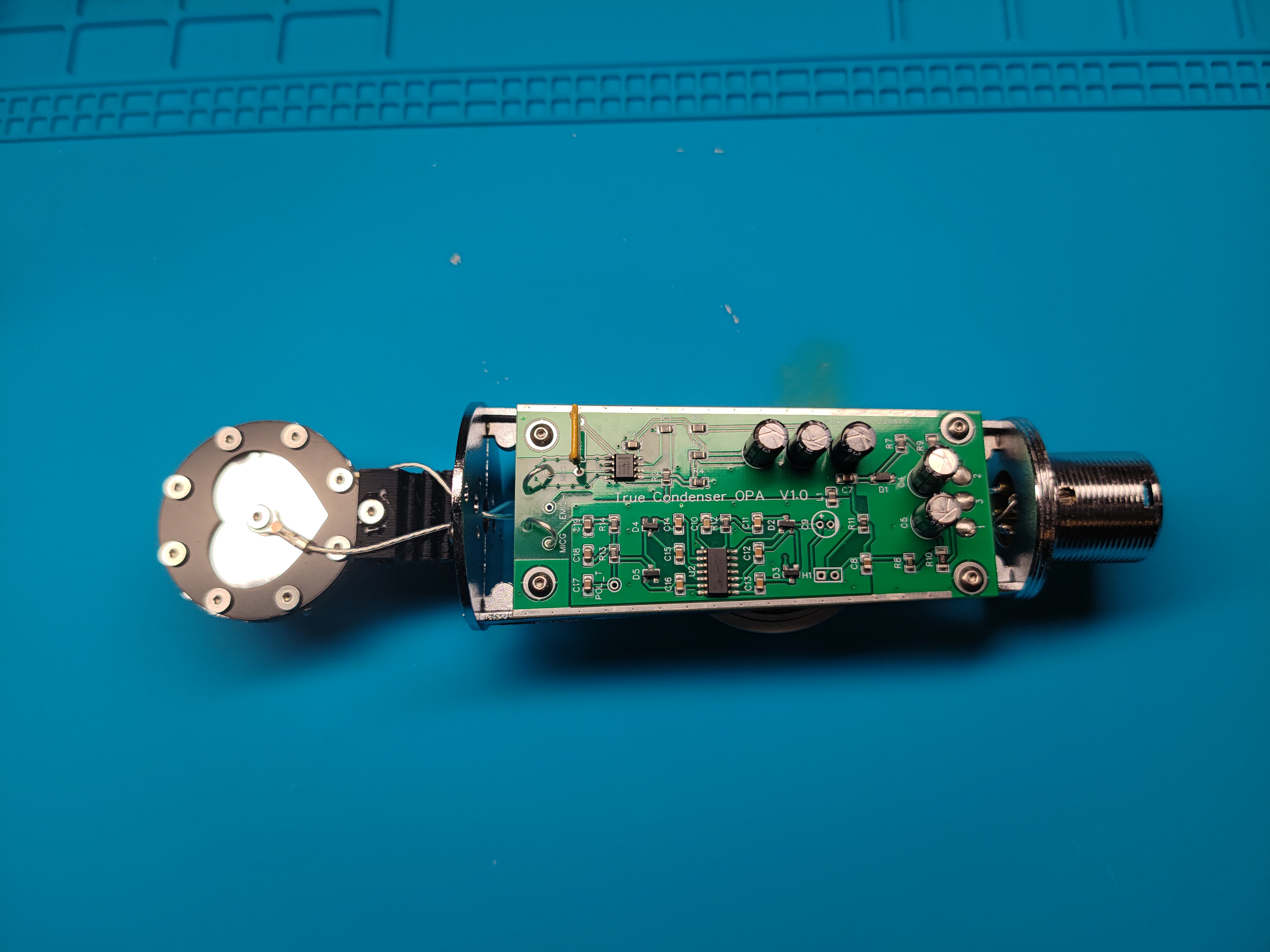

用不到10元的成本制作一个音质不错,造型独特的电容麦克风音头
简介:用不到10元的成本制作一个音质不错,造型独特的电容麦克风音头
创建时间:2022-06-09 23:49:36更新时间:2022-10-09 16:45:43
音头是电容麦克风的核心元件,市售的纯电容音头价格普遍昂贵,前段时间在一个DIY网站上看到有人分享了自制音头的教程,用的材料十分常见且廉价,而且还很有意思,所以自己也尝试做了一个。
  • 教程
原教程链接:DIY Large Diaphragm True Condenser Microphone Capsule - From Scratch!
制作过程和音质对比视频: 【开源】电容麦很高端?教你从核心元件开始DIY‘真心’电容麦克风
麦克风电路板链接:https://oshwhub.com/postidiot/opa-microphones
写文案太痛苦了,大家看一下视频应该也能理解制作,视频最后还有和成品音头的录音对比,觉得有意思别忘了点个赞投个币😁
  • 材料
振膜建议买最便宜的急救太空毯,本质上是一种6μm镀铝聚酯薄膜。
背板上贴一层高温胶带作为振膜间隙,高温胶带一般厚度是55μm。
螺丝建议用m2.5*12,除了不锈钢螺母之外还需要买尼龙绝缘螺母,还需要买点垫圈垫在振膜和引线端子上。
振膜中心引线端子用的是最小号的冷压端子。
其余所需材料:炼乳的铁皮罐头,热熔胶,e700胶水等。
  • 有待完善的地方
这个音头相对容易受潮,南方80%湿度的环境放置一晚声音就会变化,用抽湿机吹几分钟能恢复,但是还是建议在有干燥机的箱子里存放。和大佬谈论,得出的结论可能是音头背板是开放结构,潮气和灰尘容易从阻尼孔进去,被80v的极化电压吸引。可以考虑在背板后面增加一个密封的塑料膜,甚至直接做成双面振膜多指向性的结构。
只用螺丝固定的振膜可能稳定性不够,使用下来的几个月声音出现了变化,可能是振膜松弛了,也可能是别的原因,可以尝试固定振膜的时候用螺丝加胶水。
