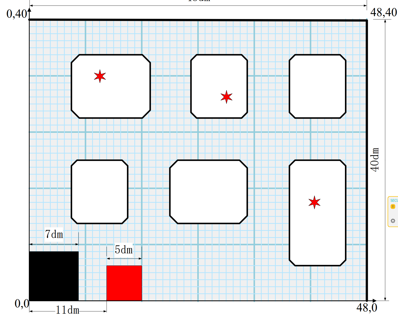

场地图如下:
比赛场地图

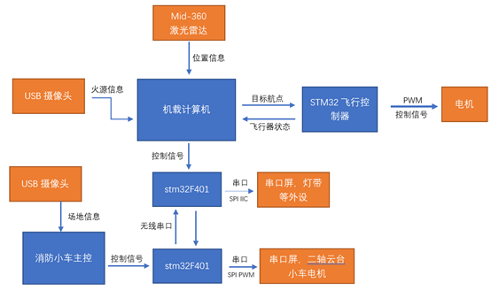

本赛题要求基于多旋翼飞行器和四轮小车,制作一套地空协同系统。
飞行器利用Livox Mid-360激光雷达进行SLAM定位以及路径规划,可以根据设定的航点完成巡逻。同时,飞行器上安装了向下的摄像头模块,可以识别并且定位模拟火源的位置。
消防小车搭载ROS系统核心板,可自主规划路线,避开街区到达起火点附近,通过摄像头和云台完成对起火点的瞄准以及熄灭操作。通过无线串口模块,消防小车可以实时获取飞机的坐标信息,并且显示在自带的屏幕上。
模拟火源使用3D打印制作成灯罩外壳,使用STM32F401单片机作为处理器,通过光敏传感器,检测激光笔产生的激光。在激光照射达到一定的时长之后,开启或关闭LED灯,从而达到题目的要求。
四、题目分析
本题的无人机和小车均需要十分精确的定位方案,故都选择了激光雷达。
小车和无人机之间采用无线通信,因此选择无线串口作为无线通信方案。
五、总体设计框图
系统框图

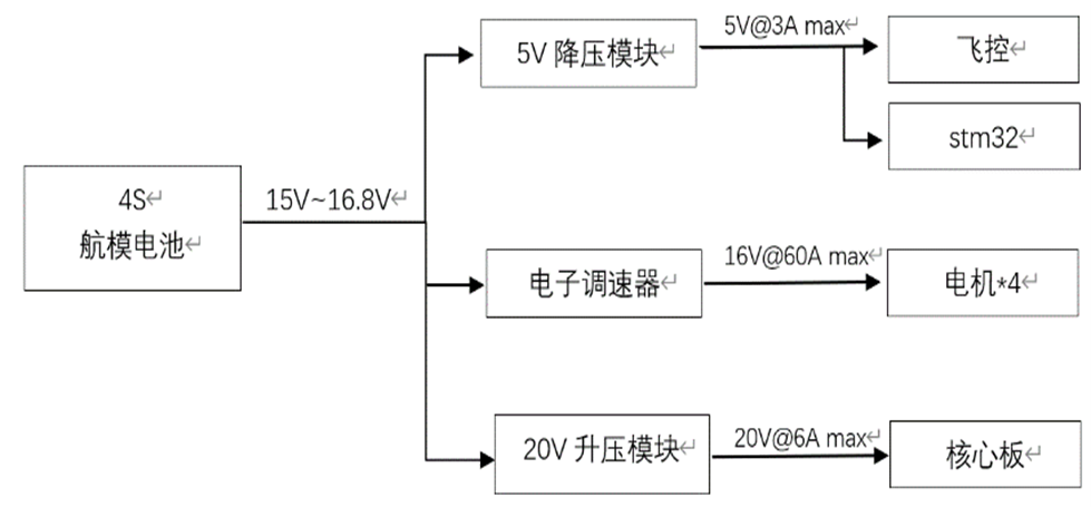

六、硬件电路组成
本题使用Pixhawk6c作为飞行控制板,上位机为Intel nuc。使用好盈的电调以及银燕电机。
小车上使用stm32作为主控,Intel nuc作为上位机,配合激光雷达进行定位以及路径规划。
以下为电源框图电源框图

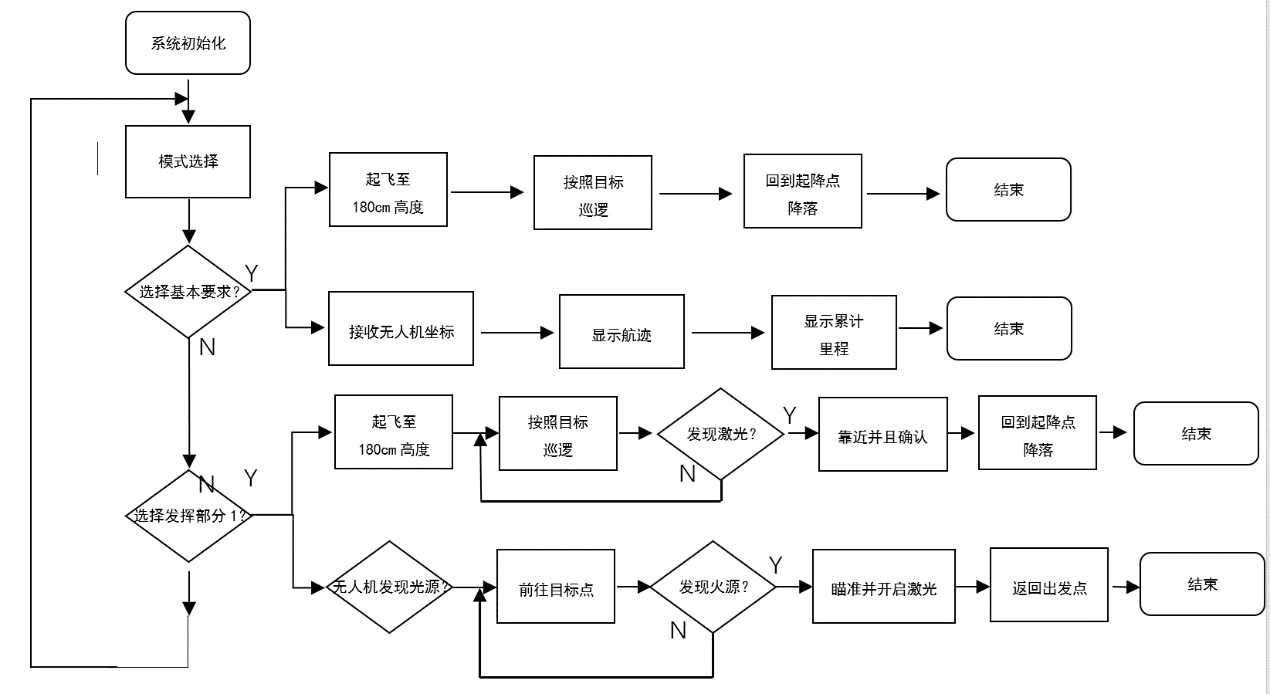

七、程序流程图
程序框图

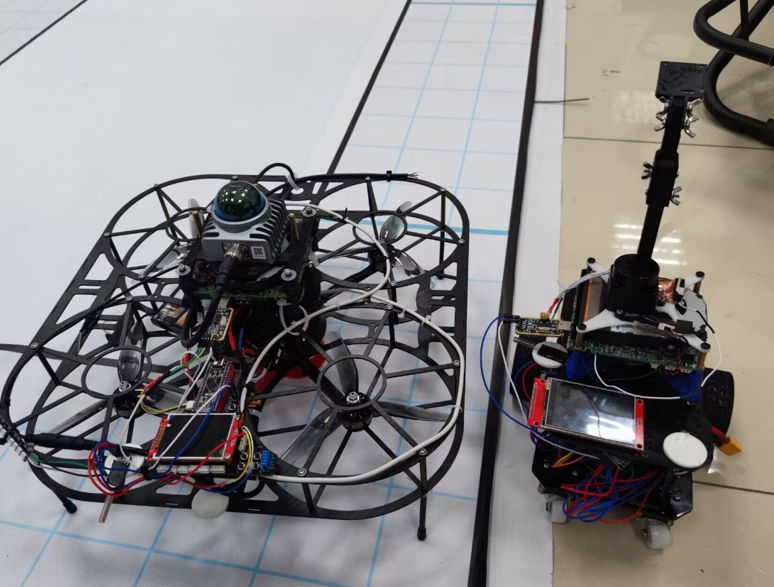

八、实物展示
实物图片
