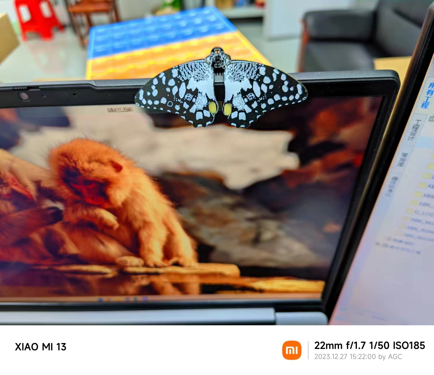

使用PCB制作的达摩凤蝶
简介:使用PCB制作的达摩凤蝶开源协议
:GPL 3.0
创建时间:2023-12-13 21:51:03更新时间:2023-12-27 18:38:20

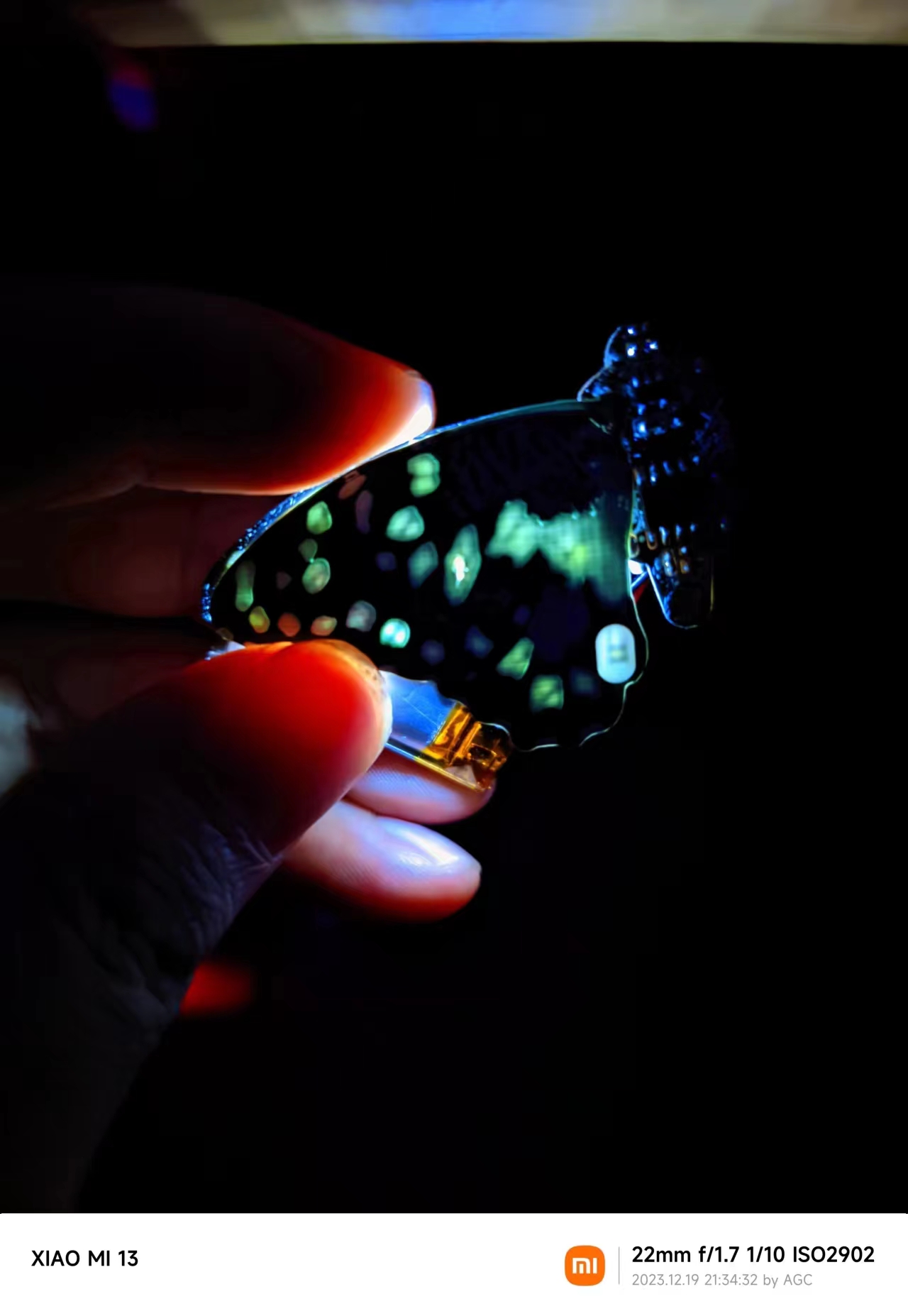

该项目完成度不高,有时间继续完善
存在缺陷:
1.LED太小,亮度不够
2。电池供电不理想,小电池电不够,大电池隐藏不了,后续改成插电形式
3.TYPE-C口太靠里,不好插进去充电
4.触摸焊盘位置不合理,太小,调的灵敏度过高
5.灯光效果不好,没有动态呼吸灯
发光效果如图:
视频看附件
