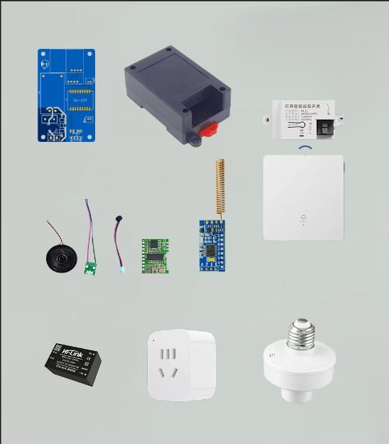

清单

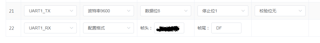

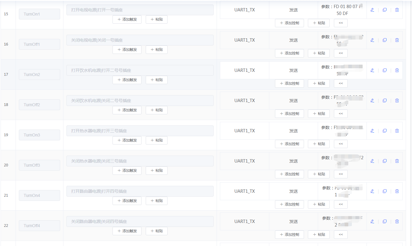

固件生成软件
语音控制芯片需要串口烧写固件,固件生成地址是http://www.smartpi.cn/
和433|315射频芯片串口通讯的设置,帧头帧尾是门铃的串口输入的,需要使用发射接收一体的模块
可以参照以上内容设置,马赛克的地方可以使用串口工具复制串口打印的字符串一定要按照芯片说明书的发射定义来输入
生成固件的时间很慢,注意耐心等待

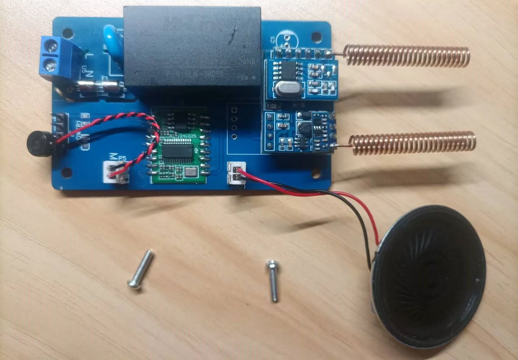

验证板已经遇到的问题
上传自己生成固件的过程中,可能需要增加一个二极管来隔离,否则可能无法刷写固件
无意收获
搭配433开关贴,配合433射频接收串口模块,正确配置固件后可以实现门铃功能
