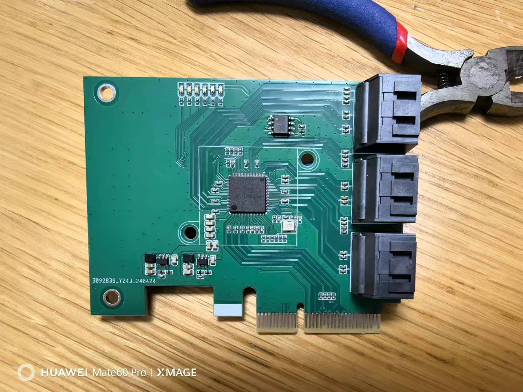

本设计为pcie gen3 x2转6口sata3的扩展卡,采用ASM1166芯片,支持win、linux、mac、群晖等系统的设备中使用。
由于芯片价格较高,复刻成本相对不低。。

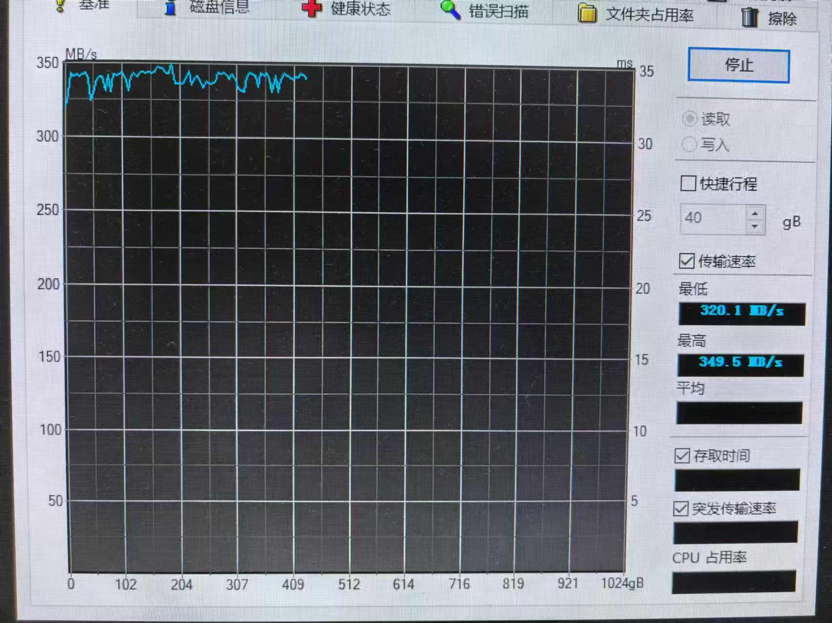

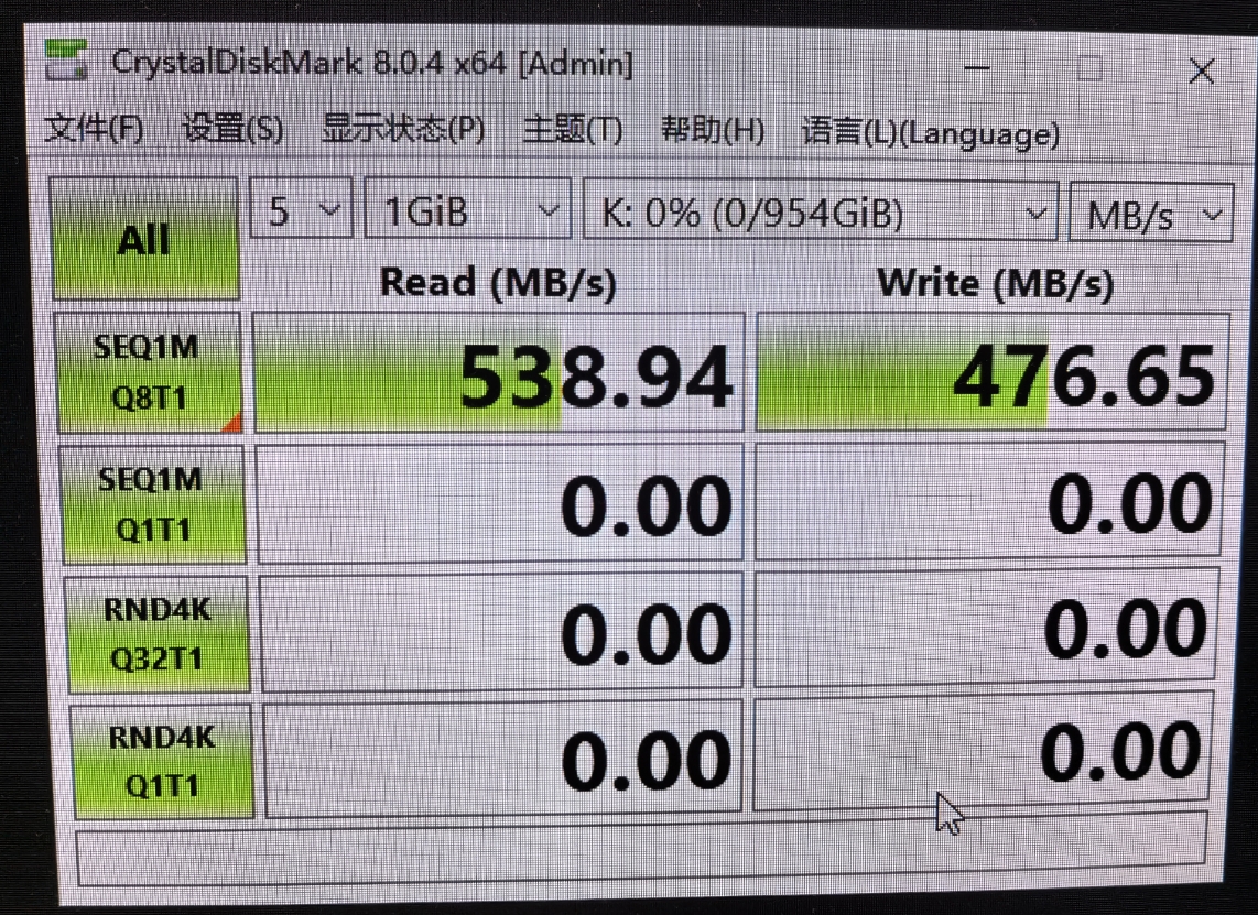

测试读写速度在500M左右,基本达到测试垃圾盘的极限速度。

1、芯片为pcie gen3 x2接口,板卡采用x4接口。
2、SPI Flash需要烧录固件。

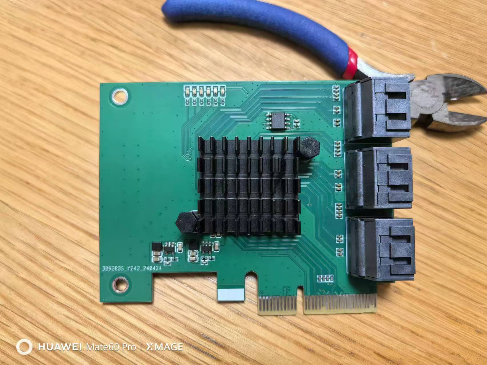

3、散热片对角孔距为37mm
4、板厚1.6,阻抗选JLC04161H-3313
5、sata耦合电容为10nf,原理图没有改。
