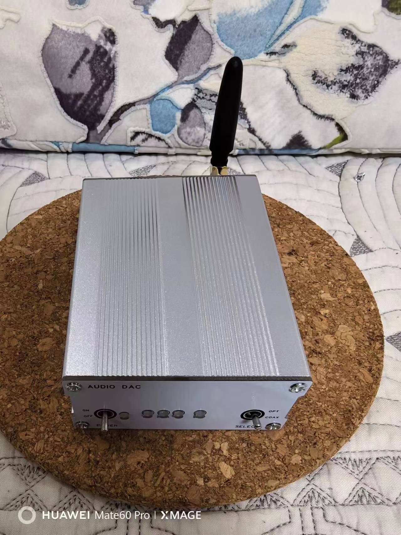

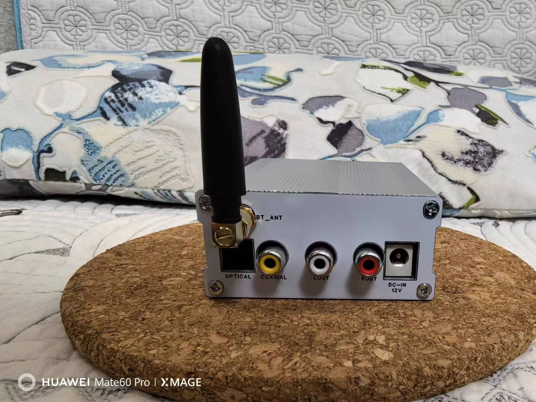

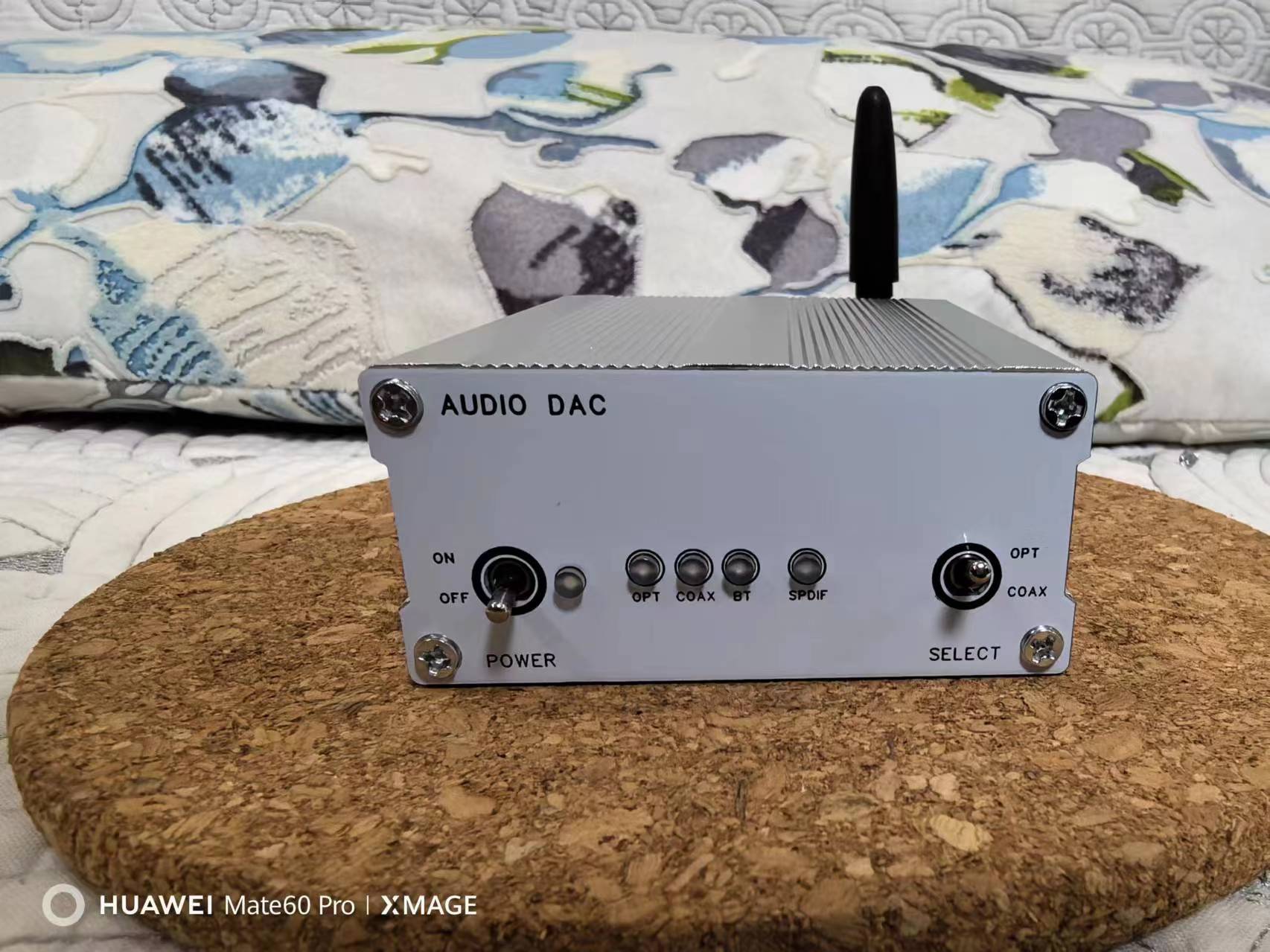

算不上hifi的光纤同轴蓝牙音频解码器,使用AK4490 dac芯片+AK4118收发器。
简介:算不上hifi的光纤同轴蓝牙音频解码器,使用AK4490 dac芯片+AK4118收发器。

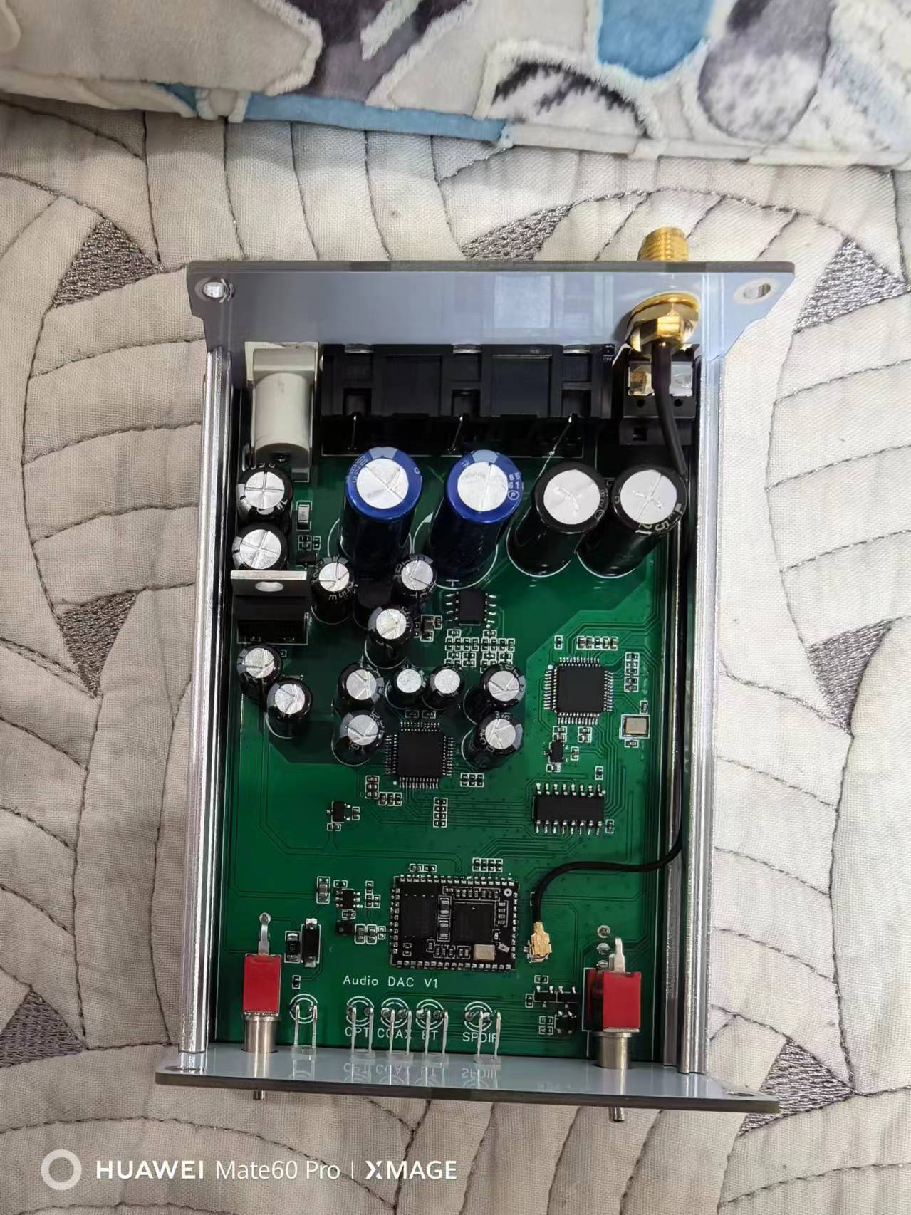

dac芯片我思来想去,决定用AK4490。曾经一代传奇,参数当年高的离谱。
这玩意支持PCM 768kHz, DSD256,这你受得了么! 不过个人认为听感也确实不错。
数字音频收发器就用同一家的AK4118,完美支持192K 24bit音源。
本次设计预留了蓝牙模块,同样适用qcc3034。i2s切换采用了SN74HC157DR。

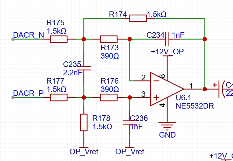

低通LPF部分,运放使用非常普通的ti NE5532,单电源供电主要为了方便。
本设计中大部分电容均使用普通的铝电解,只有输出电容采用了elna的音频无极电容。 运放供电部分用了两颗elna的铝电解(主要是手头有不少,用用掉)。
另外,吐槽下chengxing的电容,洗板水一擦表面丝印就掉了,晕。。。

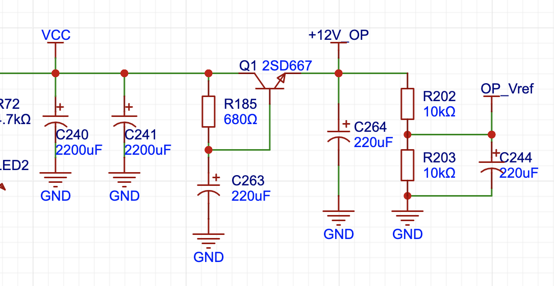

对于音频解码器来说,小信号运放lpf的供电是非常非常关键的,噪声一定要非常小,本次设计对于运放供电增加了电容倍增器。
LPF部分,Fc=99kHz,Q=0.7,1kHz增益0db。

电路比较简单,根据手册配置好就可以。LPF部分可以参照官方手册。
