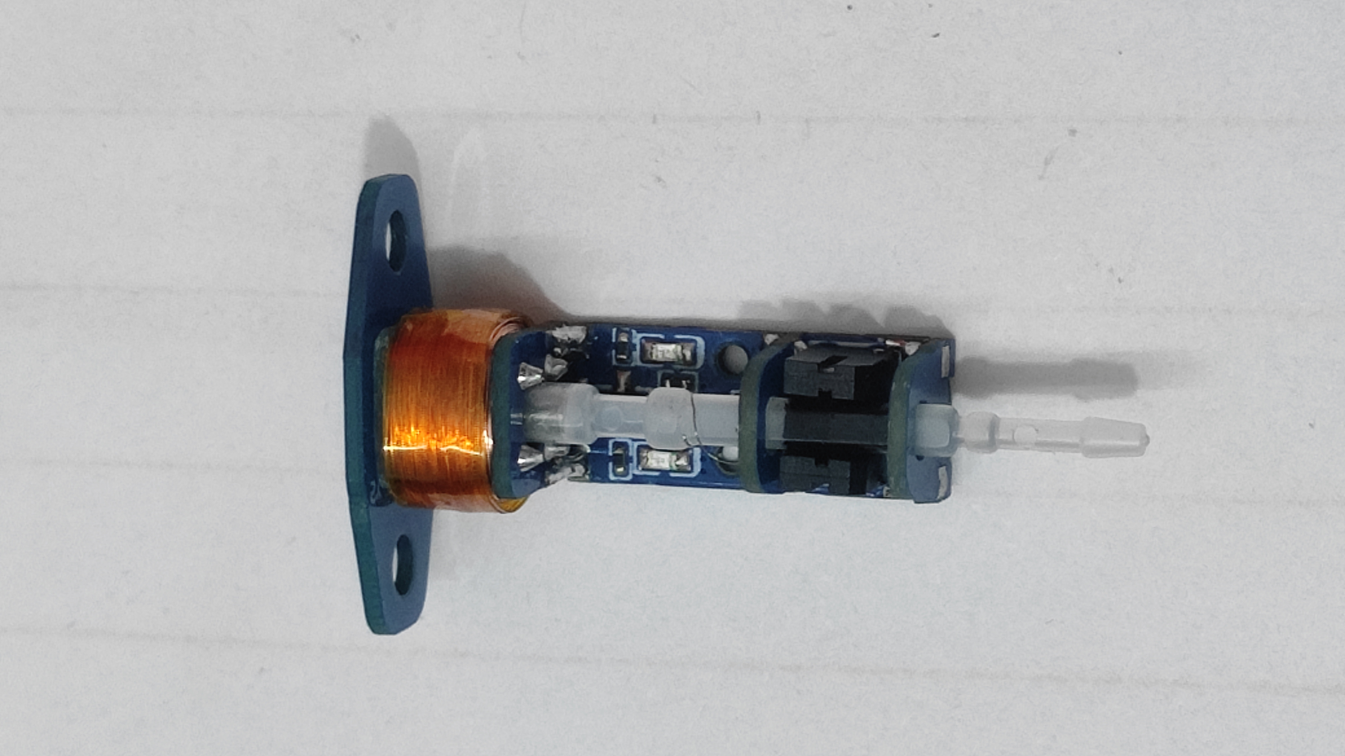

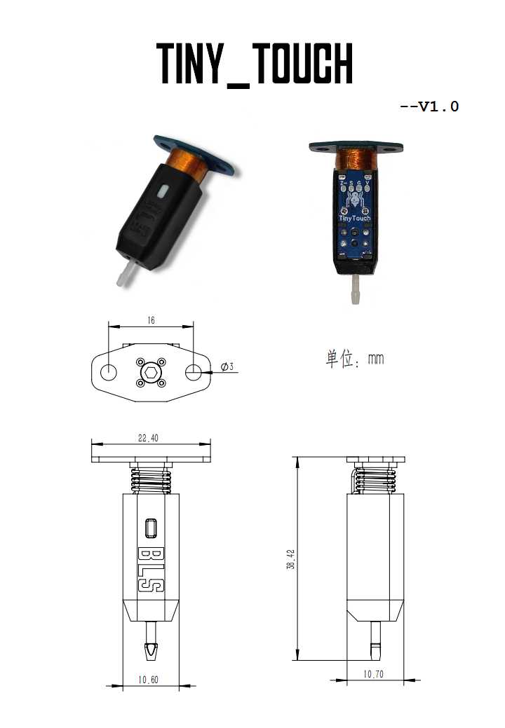

使用光电开关的3D打印机调平探针。相对于电磁感应的探针具有更好的抗干扰能力。采用微型电磁推动探针,并在探针上添加弹簧,实现无动力回收探针。相对于Bltouch具有更小的体积和重量。
简介:使用光电开关的3D打印机调平探针。相对于电磁感应的探针具有更好的抗干扰能力。采用微型电磁推动探针,并在探针上添加弹簧,实现无动力回收探针。相对于Bltouch具有更小的体积和重量。

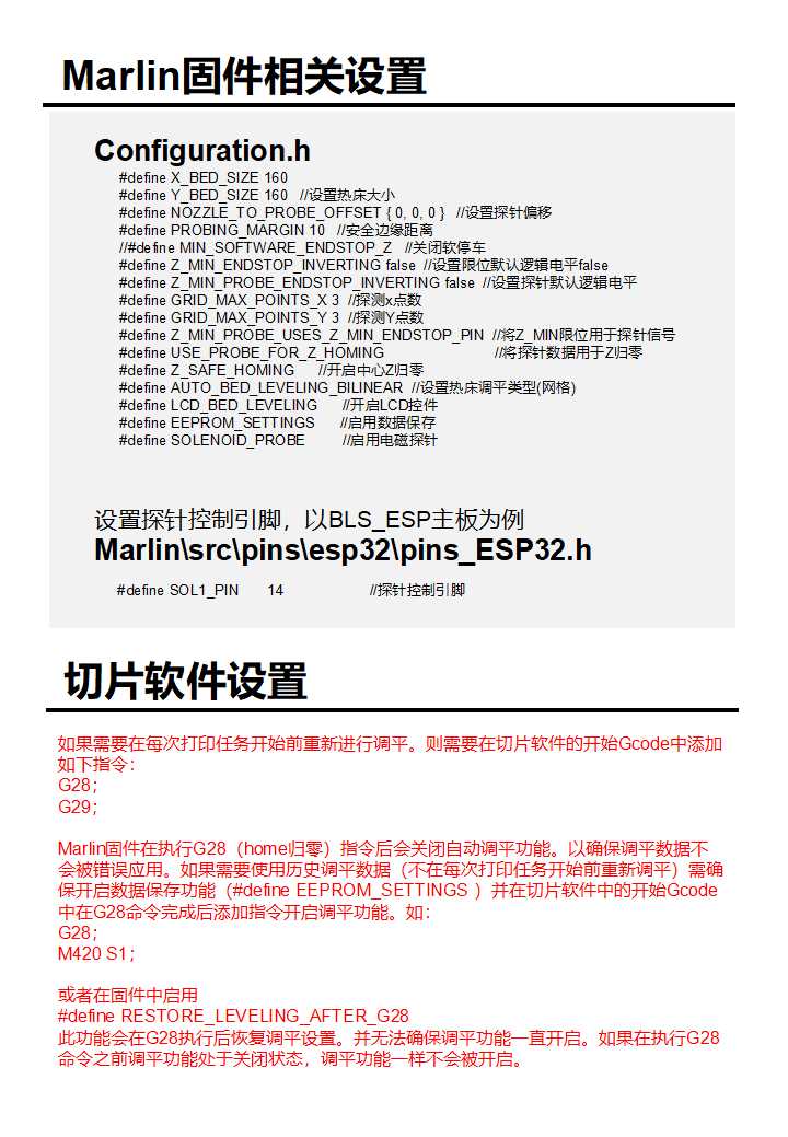

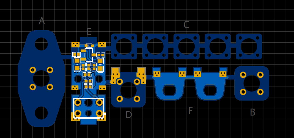

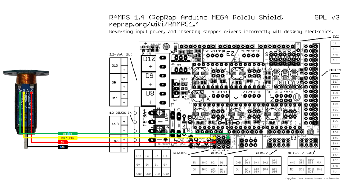

注:电阻R8在实际使用中无需焊接。最新测试中发现焊接R8会导致部分5V逻辑电平的主控(如mega2560)探针信号无法被检测到。移除R8即可。其他无需任何改动。更新对Klipper固件参考设置

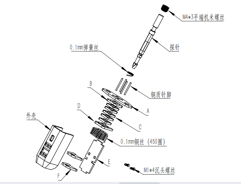

全部材料(pcb元器件请参考bom表)
pcb*1(制版厚度1mm);
M1*4mm沉头自攻螺丝;
M4*3mm平端内六角机米螺丝(碳钢材质);
塑料调平探针*1;
0.1mm弹簧丝;

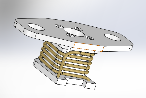

0.1mm漆包线(约15m长,需绕制450匝);
铜制排针*4。
5mm金手指高温胶带
相关建议:漆包线可在继电器SRD-05VDC-SL-C中取得。单个继电器可绕制2*450匝有余。线圈内部和外部可以使用金手指高温胶带进行保护。防止刮损漆包层。排针使用的是间距2.54mm的铜质排针。

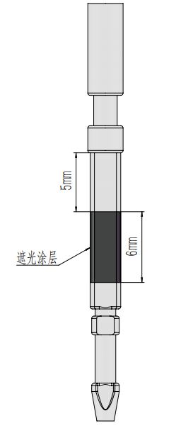

探针处理;
使用黑色油漆笔(或其他可遮挡红外线的材料均可)涂抹在遮光涂层的区域。涂层应尽量均匀。达到遮光效果即可。
线圈绕制方向(450匝)。
错误的方向无法推动探针。可通过调换引线位置解决。

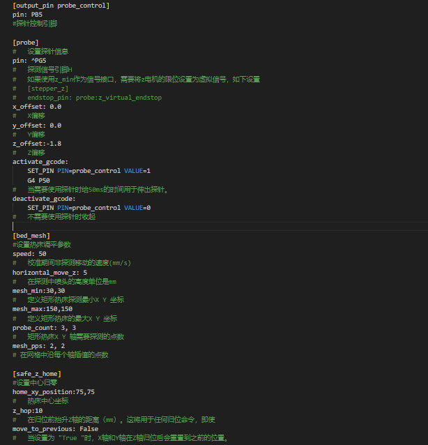

Klipper设置

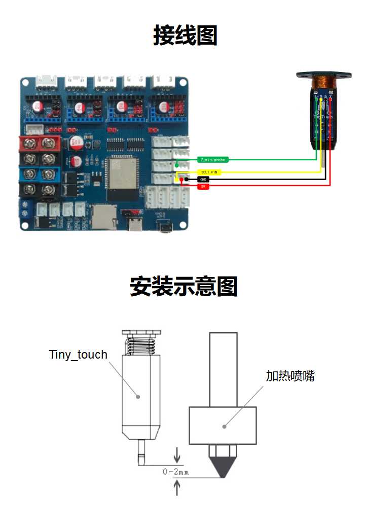

接线示例(rmaps1.4)
配置示例
附klipper配置文件:tiny-touch.cfg
