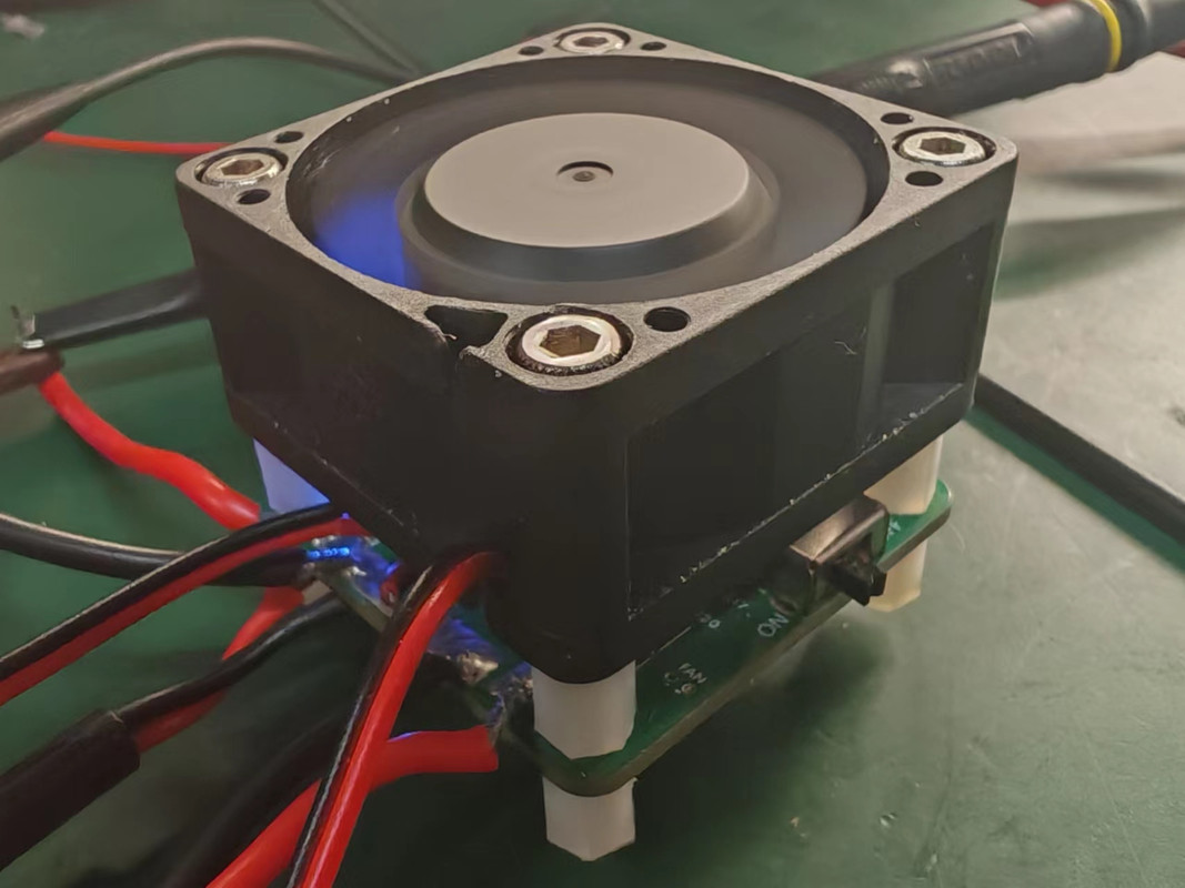

本模块基于MPS的MP2980同步、4开关、升降压控制器芯片,适用于机器人上的小电脑供电,连续电流可达12.5A。体积小巧、结构简单、方便复刻。
本工程已在ROBOCON2025的比赛中得到了可靠性的验证,帮助战队的足式机器人获得了越野赛项的全国一等奖!

本模块是24转19V电源供电,输出电流可达12.5A以上。使用buck-boost四开关拓扑,可以防止同一条母线上电流突增导致的供电电压下降引发的电脑掉电。此模块配有高侧开关,可以避免对模块进行热插拔引发问题。
三.模块参数
  • 建议输入电压22-26V,实测输入电压16V时也可通过boost模式维持19V供电;
  • 连续电流12.5A,极限电流可到15A;
  • 空载纹波40mV(FCCM);满载纹波60mV
  • 实测满载效率91%,由于线损影响,实际效率不会低于91%;
  • 模块大小为40mm*40mm,四周有M3螺丝孔可用于固定与安装风扇散热器;
  • 满载下MOS温度可以控制在50°C,芯片温度可以控制在40°C。

板上的四个螺丝孔间距为32mm,适配网上4cm*4cm大小的风扇,测试时使用的风扇规格为24V,4cm4cm2cm4cm*4cm*2cm,若电脑需要电流不超过6A可以不加散热风扇或换成高度更低的风扇来减小体积。
