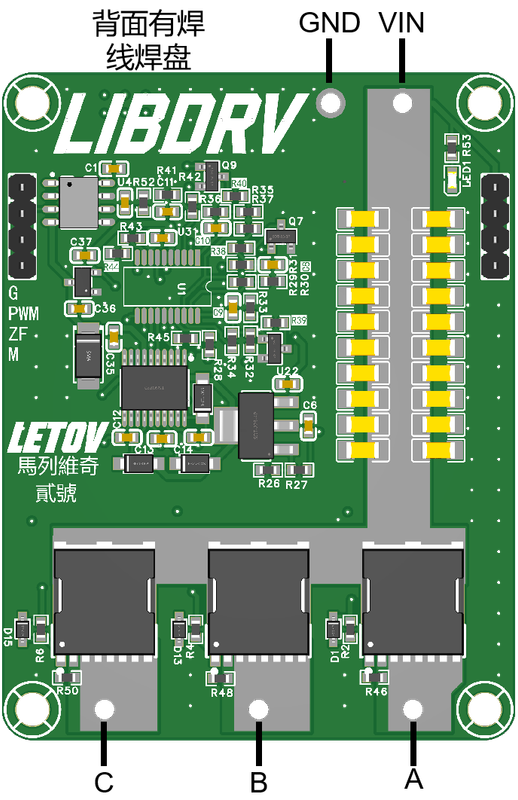

近日发现该驱动器会在某些特殊条件(目前判断是电源母线上有很大的电容,且PWM信号先于电源给到驱动)的时候出现上电烧JY02芯片的情况。经过测试,该问题可以通过在5V电源上增加TVS解决。如果您未打板,建议手动修改原理图增加TVS;如果您已打板,可以在C37上叠加焊接一个5V的TVS。

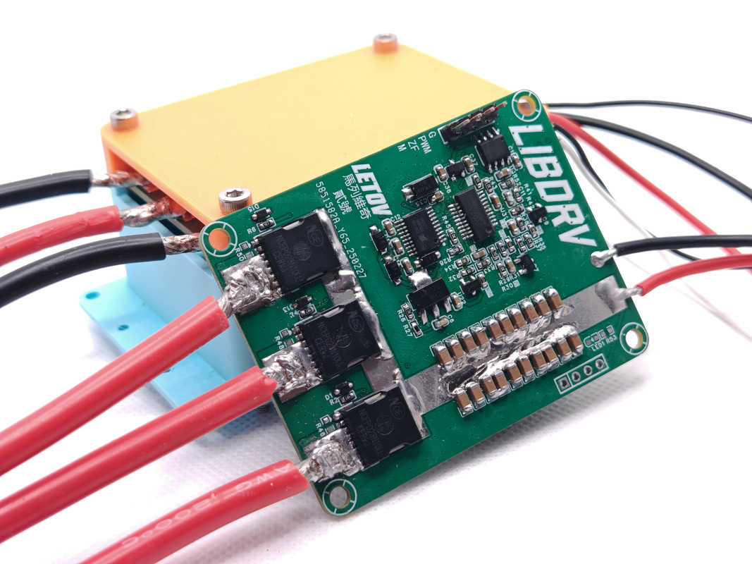

LIBDRV项目针对全国大学生机器人大赛的场景开发,旨在为众多新生的队伍提供性价比高、使用简单的无刷电机驱动,帮助队伍完成基本参赛任务,降低参与比赛的资金以及技术门槛。本项目中的驱动板适用于摩擦带、摩擦轮、涵道等载荷上的电机驱动,可以在某些应用中取代大疆的C620/C610驱动器,降低整车的成本。
实物合照

LIBDRV采用全硬件架构,需要调整板上部分容阻值来对不同的电机及应用场景进行适配,适配方法如下。
启动力矩设置
启动力矩由板上的R43、R44分压决定,建议通过改动R44来进行调节。启动力矩电压范围0-2V,电压越大,启动时力矩越大。如果输入信号电机难以转动说明启动力矩太小,如果启动时电机出现明显反转则说明启动力矩过大。建议力矩从小往大进行调节。
反电动势电容调节
板上C8、C9、C10为反电动势电容。电机的KV值越低容量越大,KV值越高电容量越小。对于3058、5065等电机,使用1uF电容较佳。一般在选择时会选择偏大的电容,但一般大小不超过1uF。电容太大或者太小可能会导致电机启动困难甚至失败。
角度电阻调节
板上R38、R39、R40为角度电阻。如果出现电机加速过程中突然停止或者重启,说明角度电阻太小。如果出现PWM输入占空比升高,但电机转速提高与电流增大呈严重的非正比关系,说明角度电阻太大。建议角度电阻从小往大进行调节。
