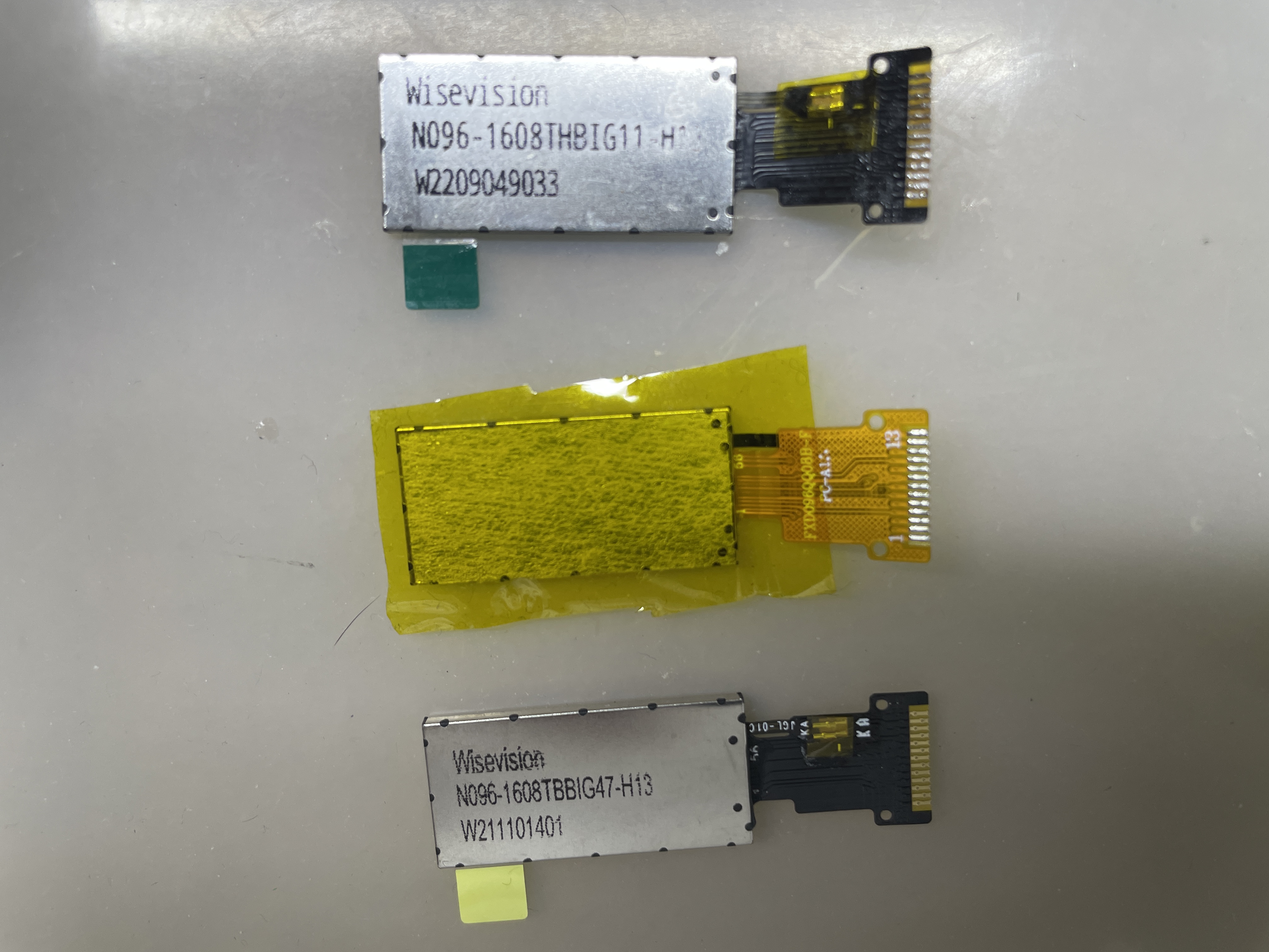

2.2 0.96寸TFT显示屏
屏幕可以选用ST7735S或者GC9107驱动IC的,软件已对这2款芯片做了兼容,我自己实际测试的屏幕型号是N096-1608TBBIG47-H13 和 N096-1608TBBIG11-H13。

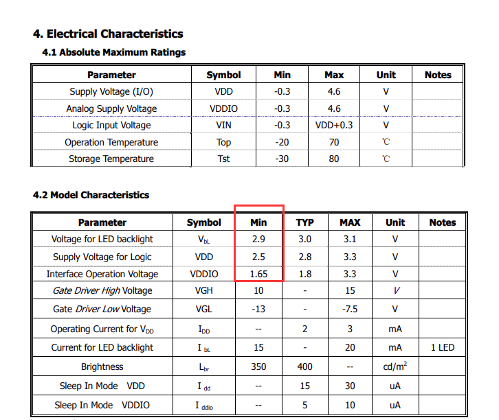

当然这个代码只是很粗糙的展示一下电量等级情况,也仅在理想情况下而已,因为本项目用的IPS屏幕,可能电池电压低于2.5V就不显示了。
据屏幕数据手册可知,这块屏幕最低供电需要2.5V以上且背光供电需要2.9V以上,实际情况如何还需要时间检验。

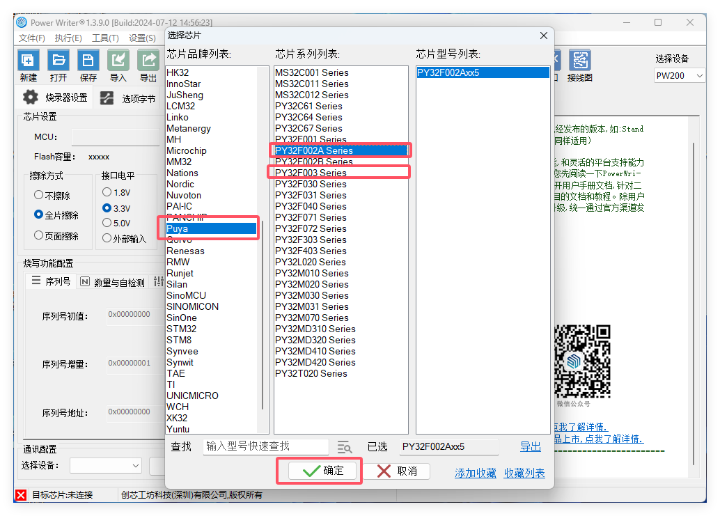

4.1 PWLink2 Lite烧录
如果大家手头有PWLink2 Lite烧录器的话,烧录就非常简单,也推荐大家使用这种方式,烧录器也很便宜,9.9顺丰包邮。
如还有不明白大家可以自行参考PWLink2 Lite的官方文档:
https://docs.powerwriter.com/docs/next/faq/powerwriter/base/firmwareload
4.2 其他DAPLink烧录
如果手头只有JLink或者其他DAPLink,都可以通过这种方式进行烧录,只是步骤稍微麻烦一些,思路就是建立一个空白工程,然后配置DAPLink信息,把固件复制到这个新建工程的目录中,然后进行烧录,可以参考下图:
