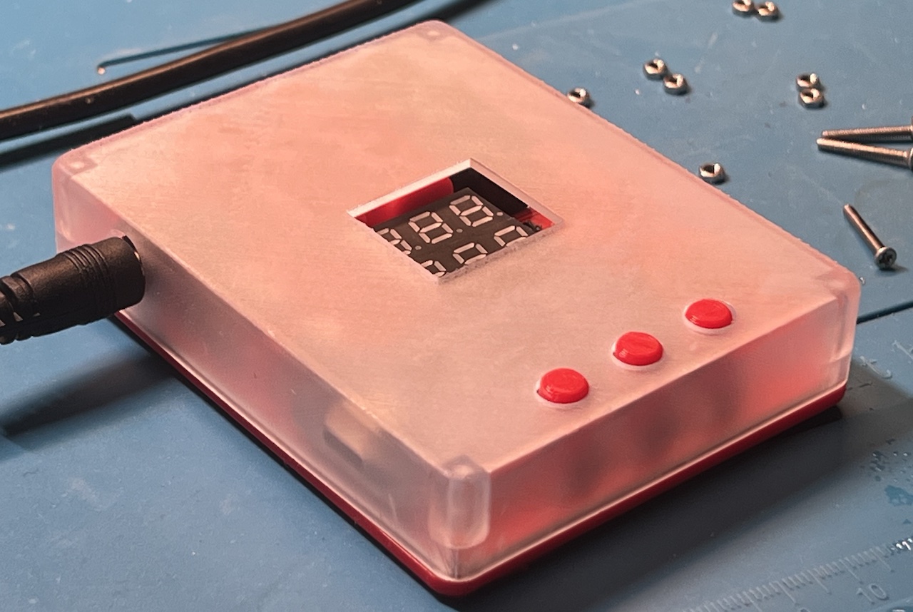

完成品照片如下

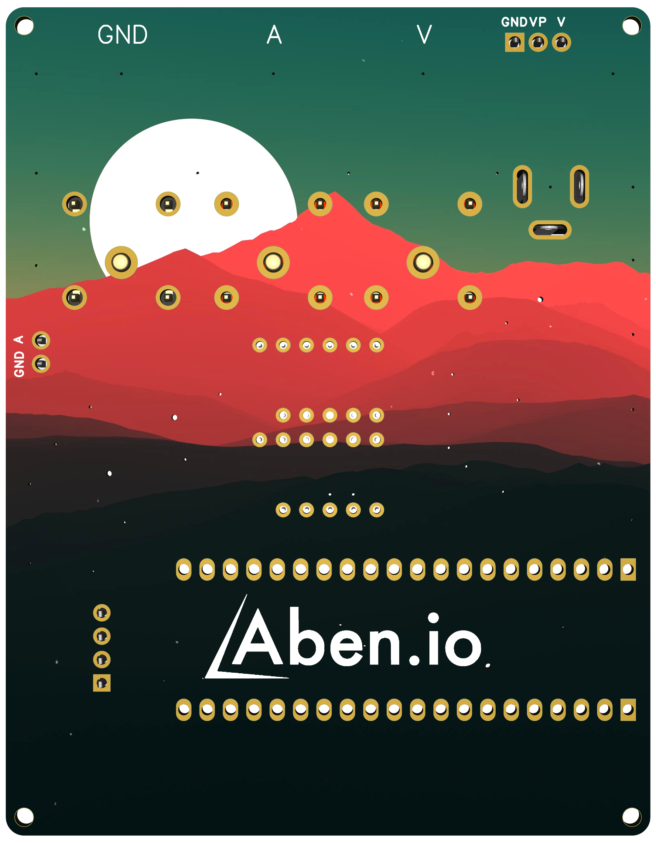

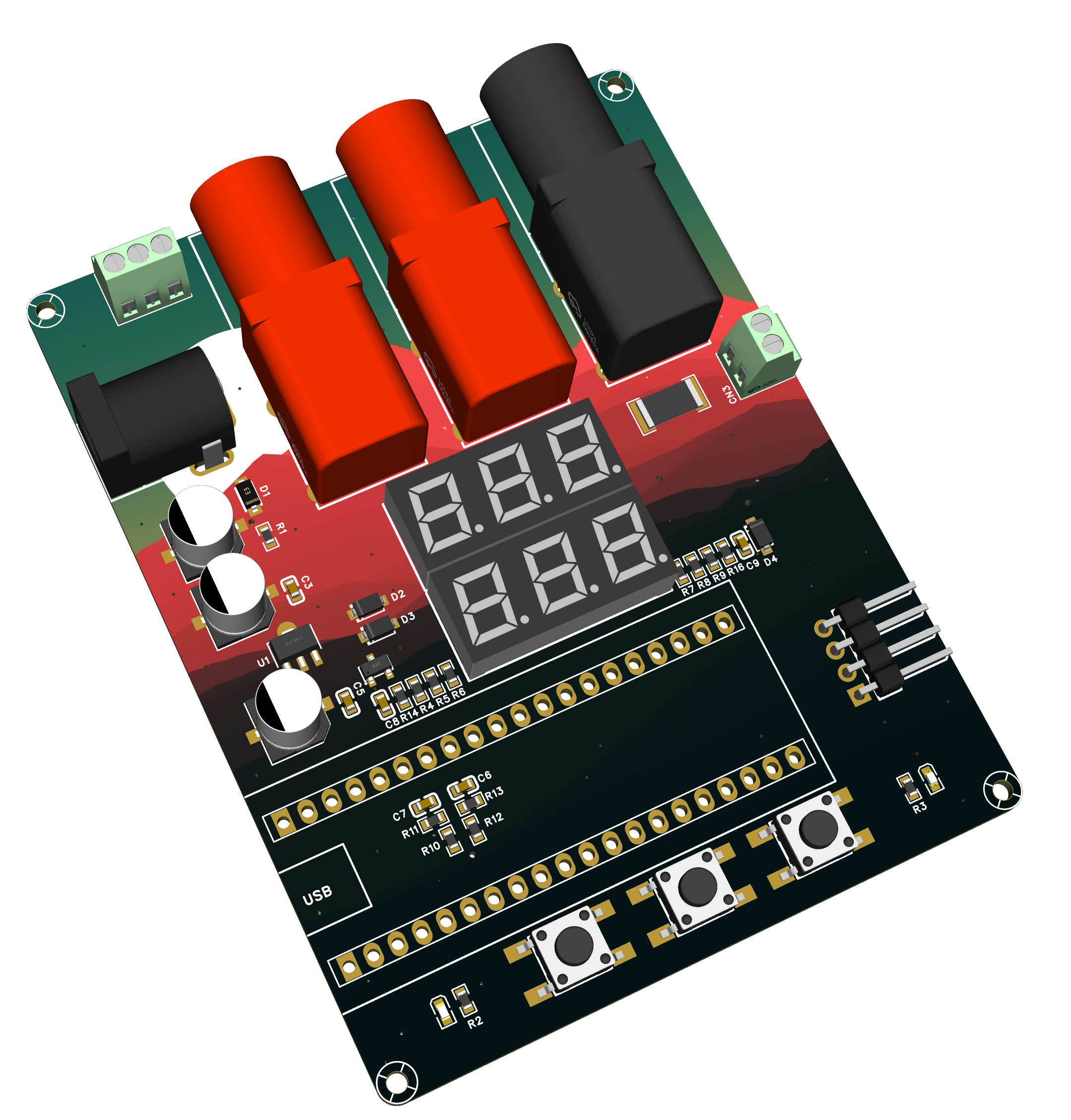

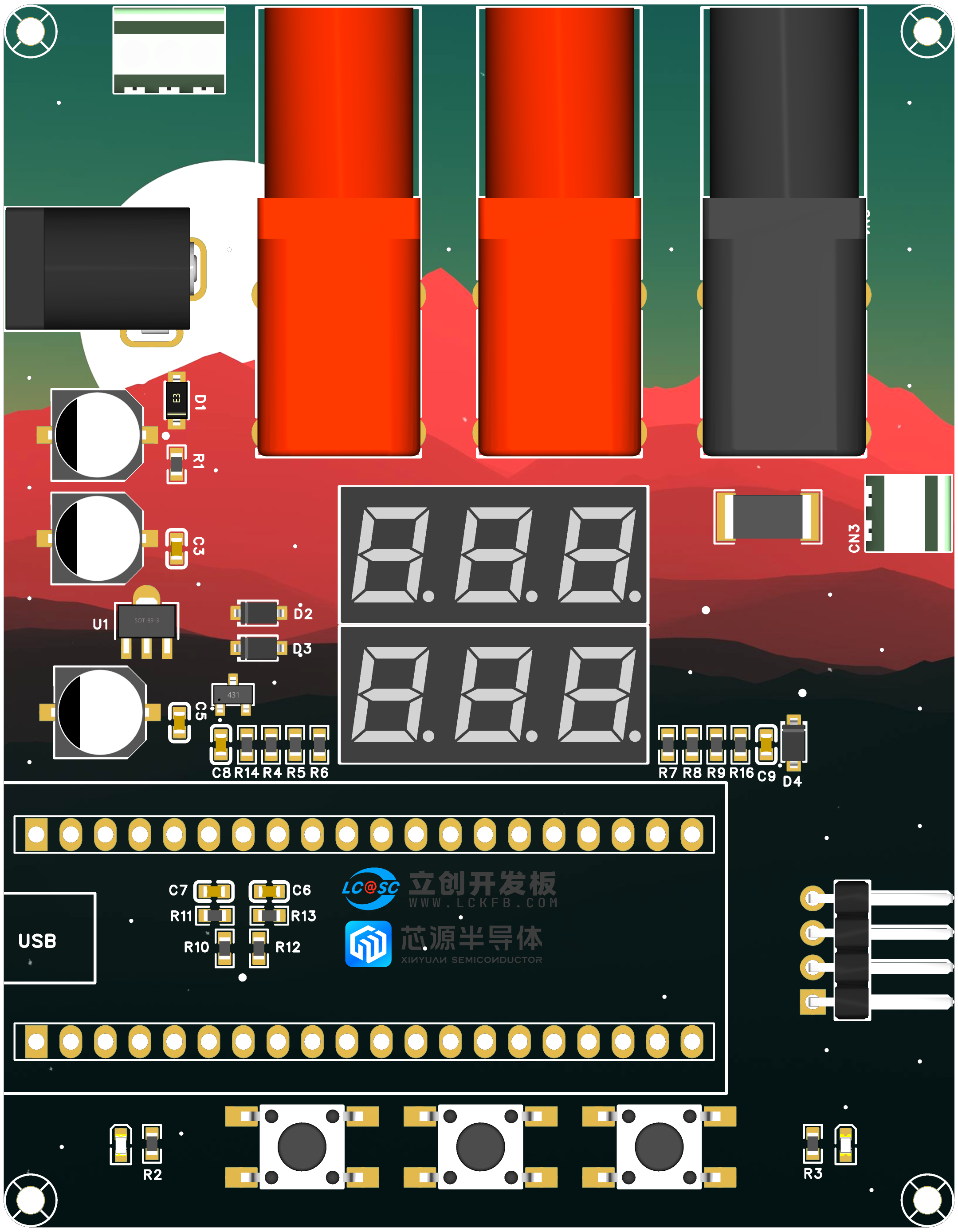

都是一个师傅教的,我就不讲细节了。这次是我第一次体验嘉立创的3D打印和面板服务。一开始面板做的亚克力的,客服小姐姐打电话告诉我亚克力的不能做鼓包,于是改成了薄膜面板,按钮处有起鼓,非常nice。
一开始想做个半透明的外壳,我的打印机做不了透明效果。于是使用嘉立创3D打印服务,做了一个半透明树脂外壳。效果如图:

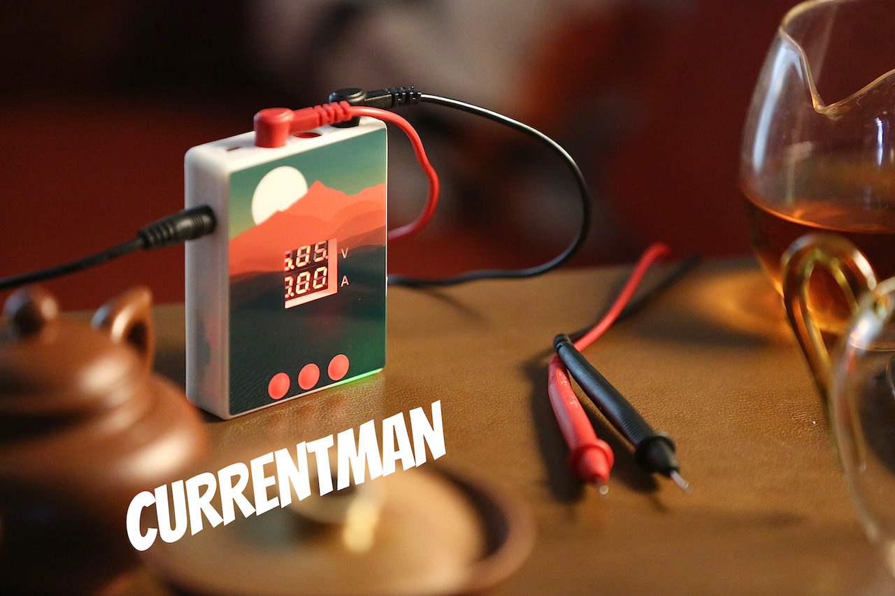

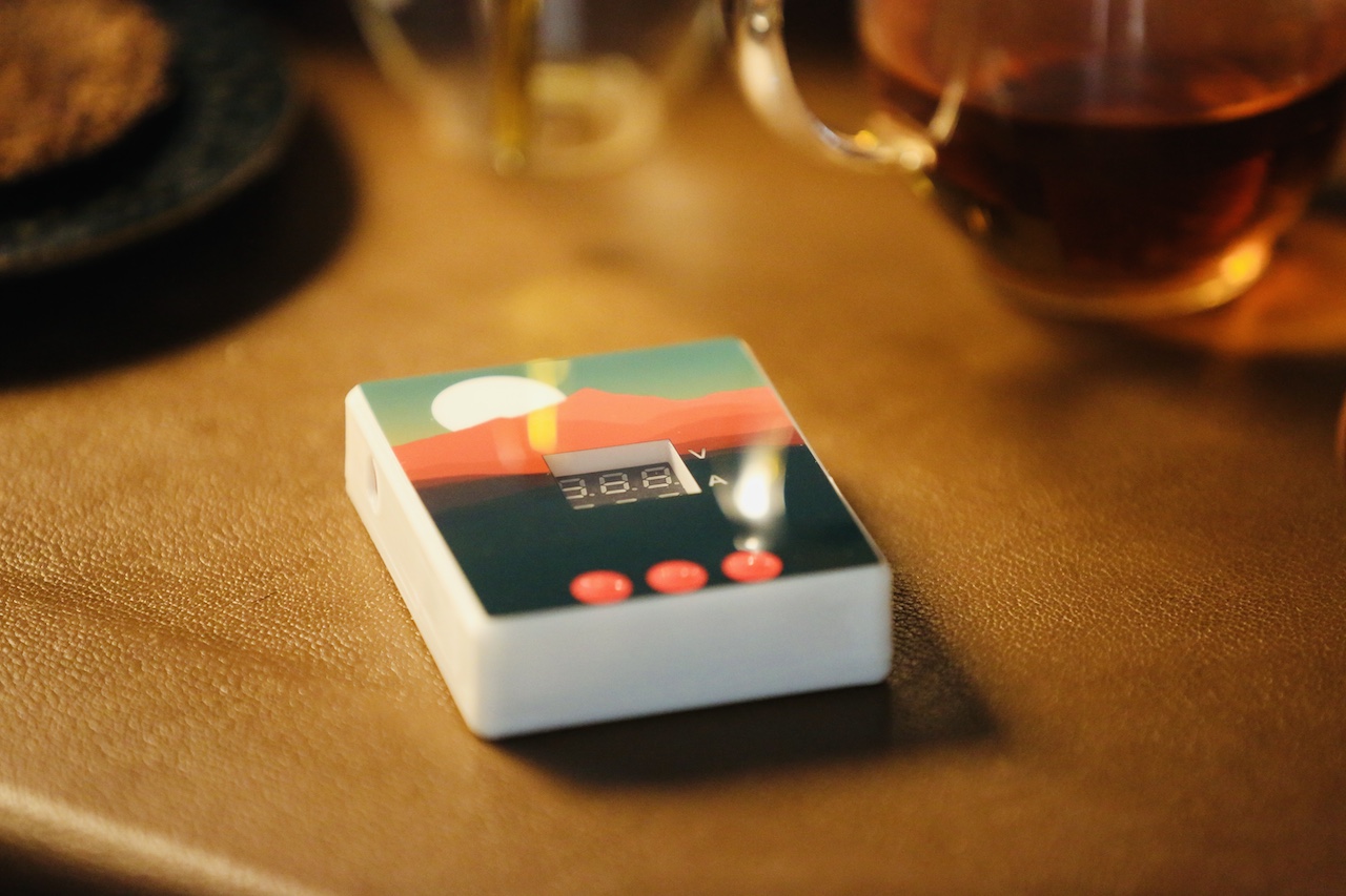

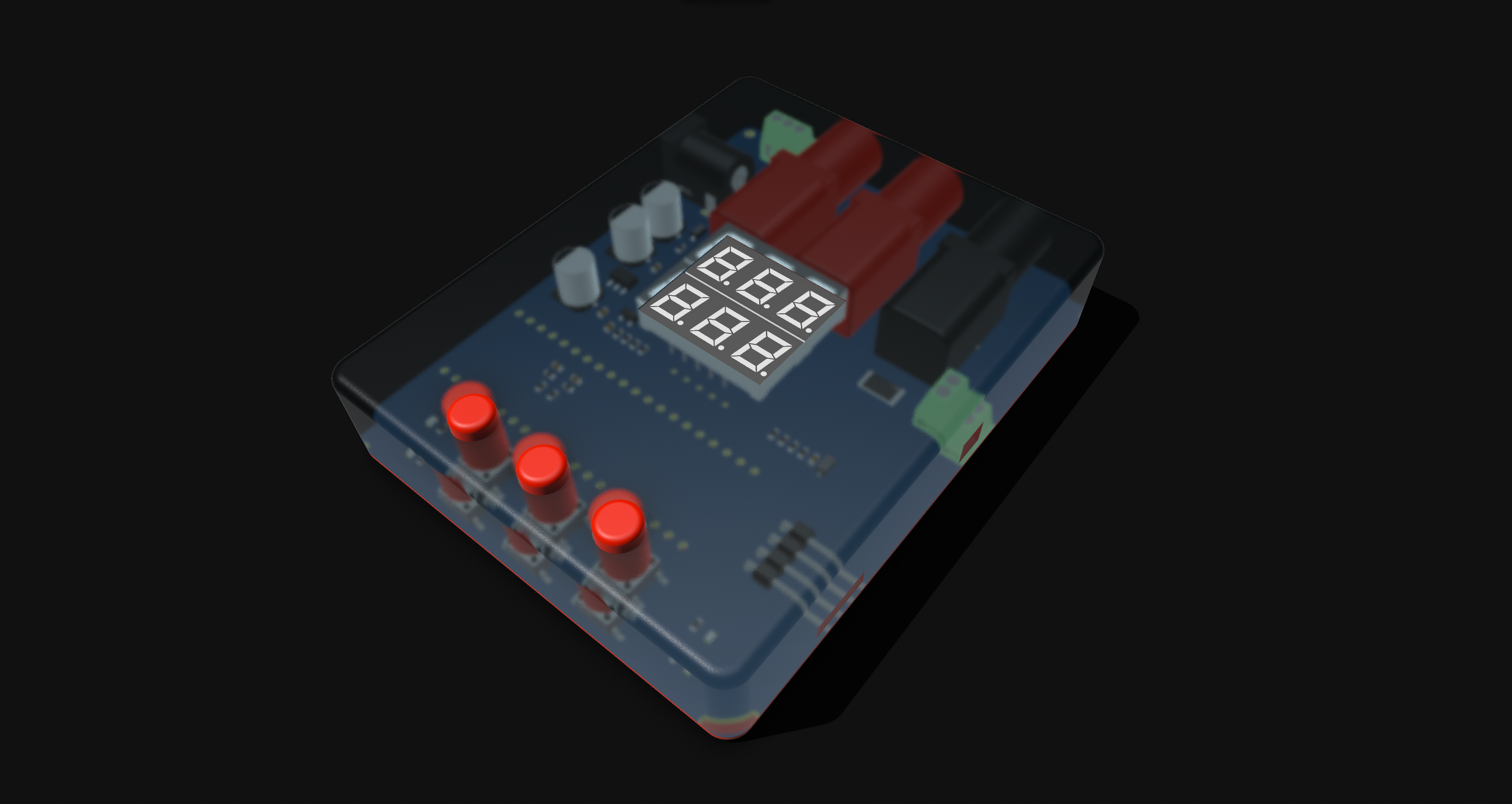

当时面板还没到,组装看了下效果。发现设计还是有疏漏,LCD屏幕边缘没有加格挡,四角固定螺丝位太短了,没有抵住主板,导致组装的时候主板不平。于是重新修改模型,最终用自己的打印机打印了一个白色的。
外壳模型文件在附件里。
以下是效果图
