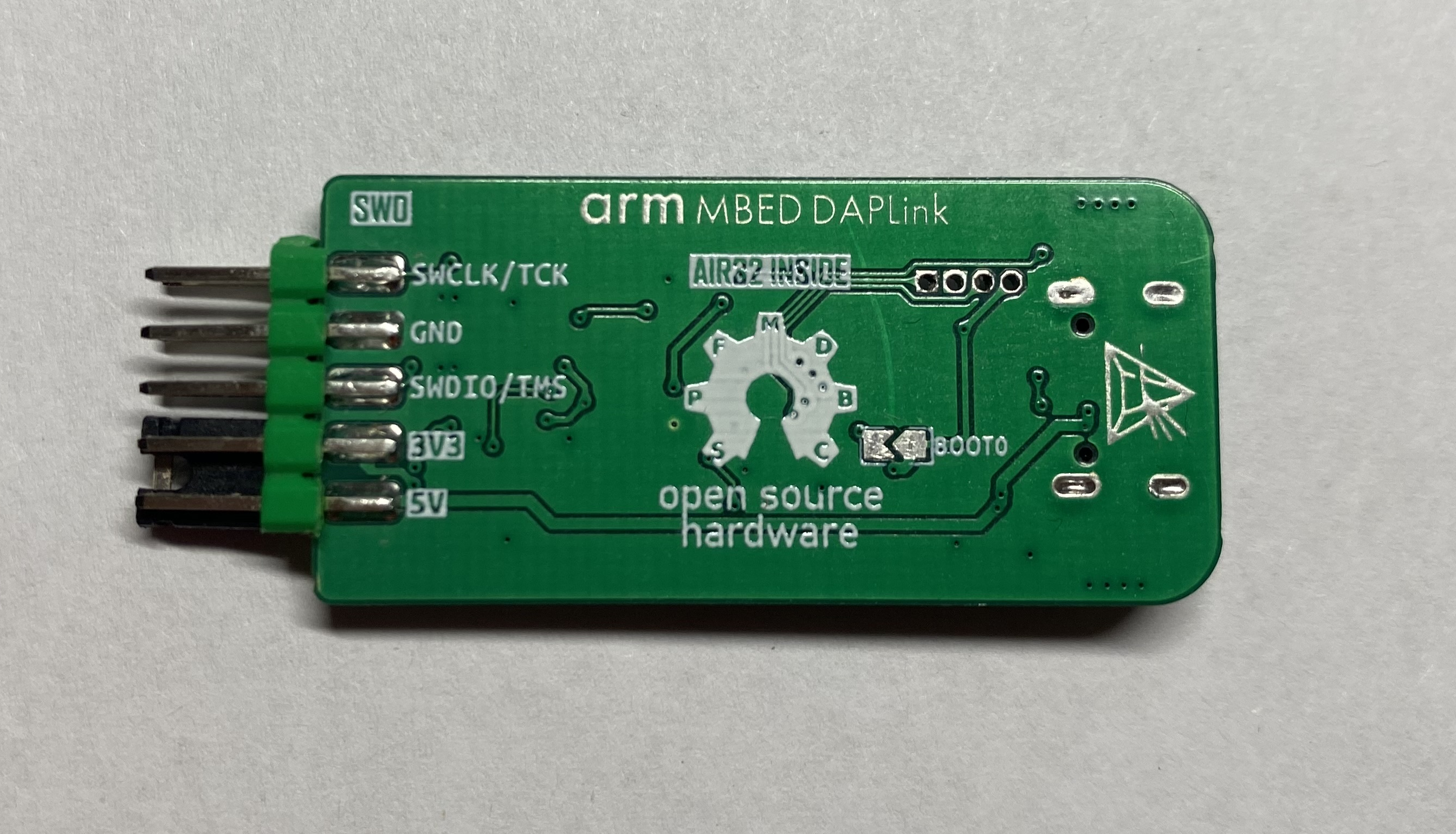

一个简单的使用AIR32F103CBT6的DAPLink,但是重新编译了官方固件,支持SWD, JTAG, USB CDC, ITM Trace/SWO 主频216MHz。
简介:一个简单的使用AIR32F103CBT6的DAPLink,但是重新编译了官方固件,支持SWD, JTAG, USB CDC, ITM Trace/SWO 主频216MHz。

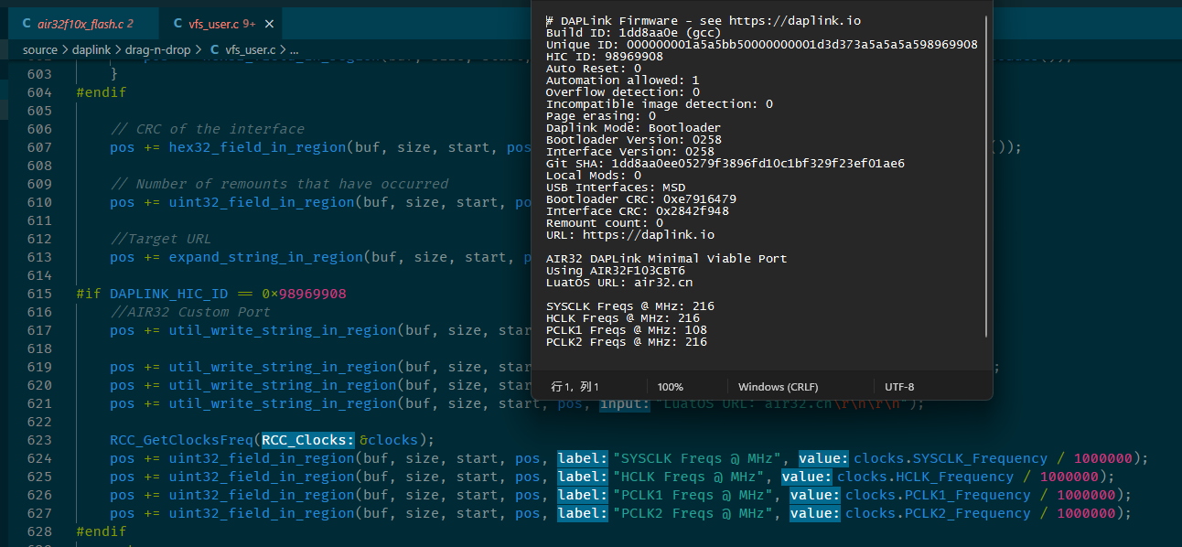

  • 因为编译的是仅air32f103xb_if固件,在正常工作模式下没有U盘DAPLink出现,但是可以正常Debug/Flash

😺这是什么
又是一个使用合宙LuatOS AIR32F103CBT6 制作的DAPLink
输入Type-c 输出2.54 5x2P 排针。
通过自己适配编译DAPLink(2023年的)固件,让我们可以用SWD, JTAG, USB CDC串口, ITM Trace/SWO功能。

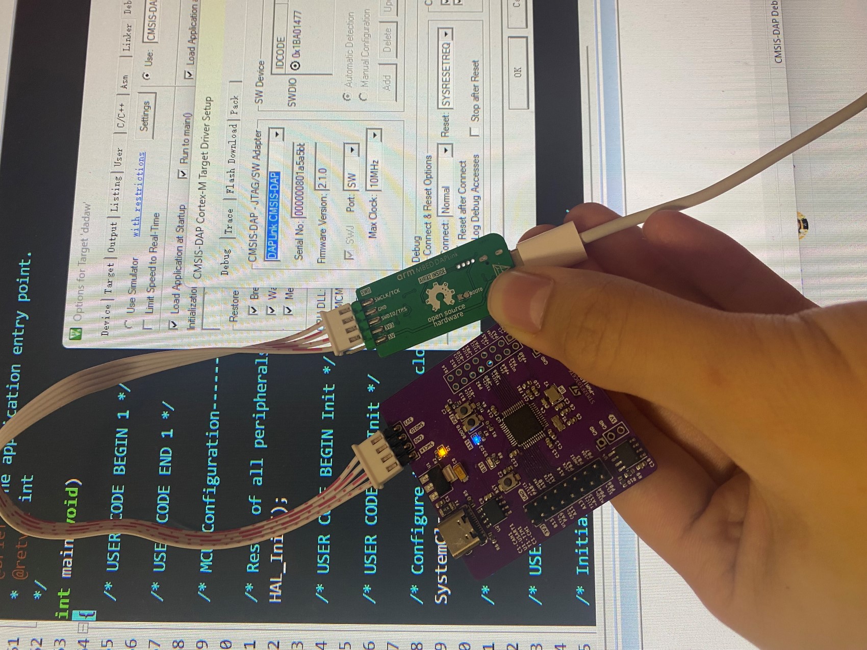

  5. 烧录进去了以后,你就可以在Keil/设备管理器里面看到DAPLink了
  6. 调试你自己的设备

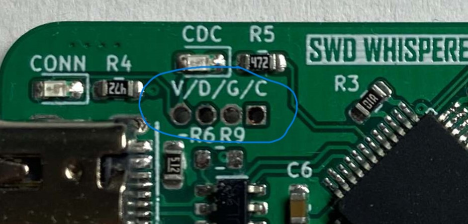

  3. 烧录排针在这个位置 字母缩写: V:VCC(3.3V) D:SWDIO G:GND C:SWCLK
    烧录指南
    你可以使用1.27间距的4P钻石头烧录排针,或者是板子焊好,插上USB以后直接向上面插两根杜邦线来烧录。
  4. 如果你不小心锁死了芯片,背面有一个BOOT0短接焊盘,短接以后就可以重新烧录了。

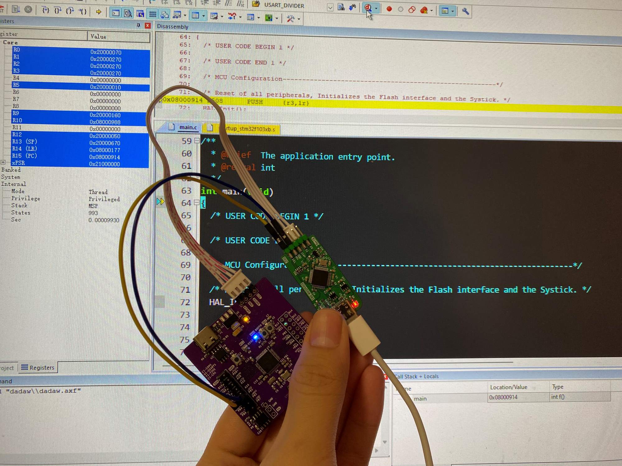

👀说了那么多,让我们看点演示吧!

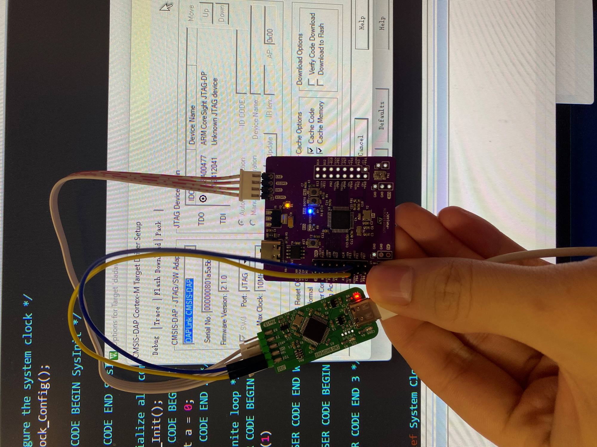

1.首先是无聊的SWD调试

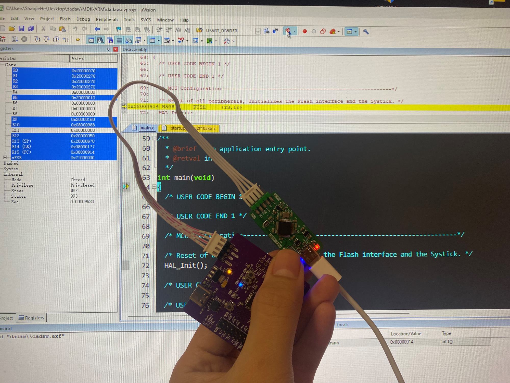

2.JTAG时间

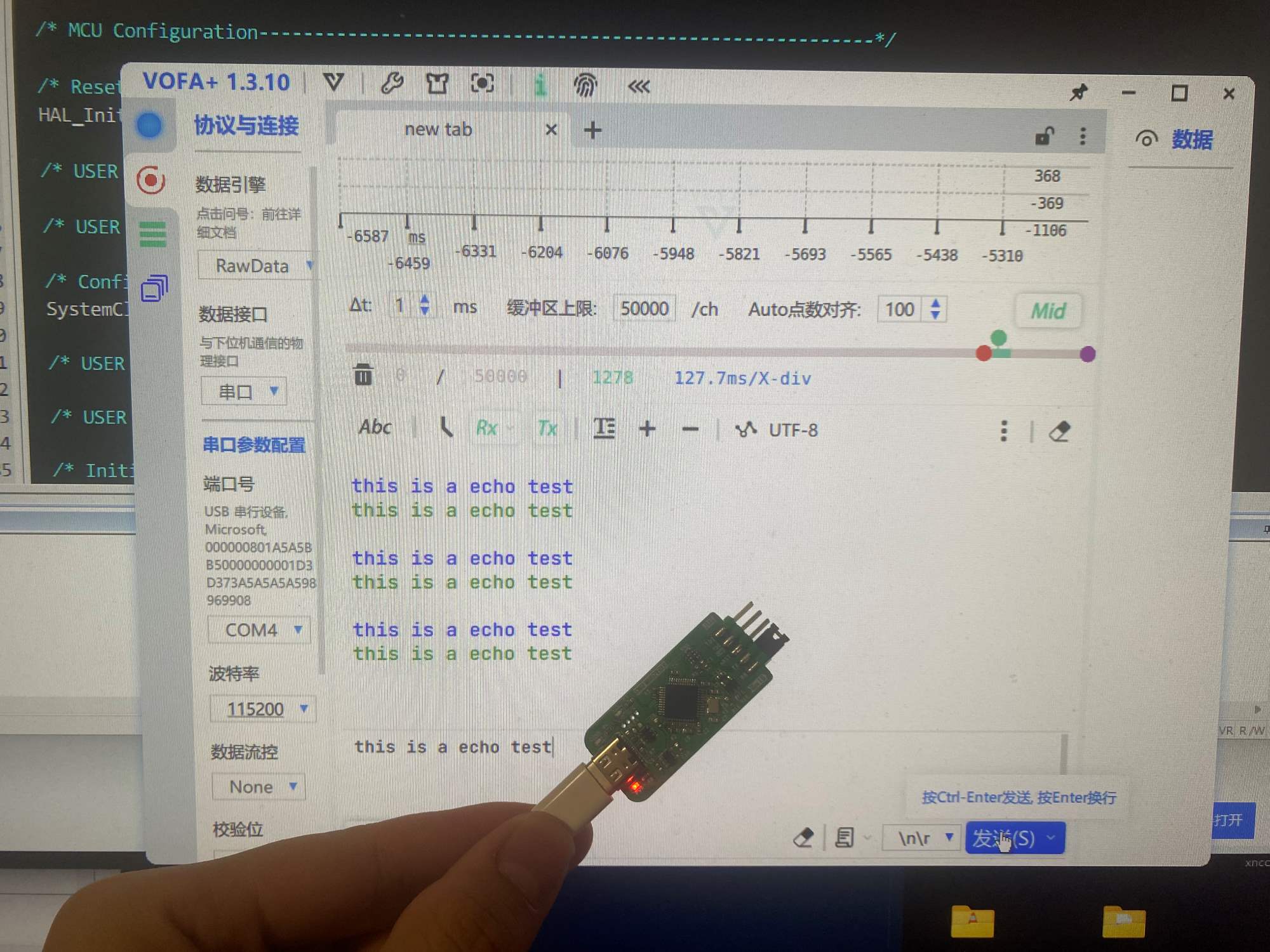

3.还算好用的USB CDC串口

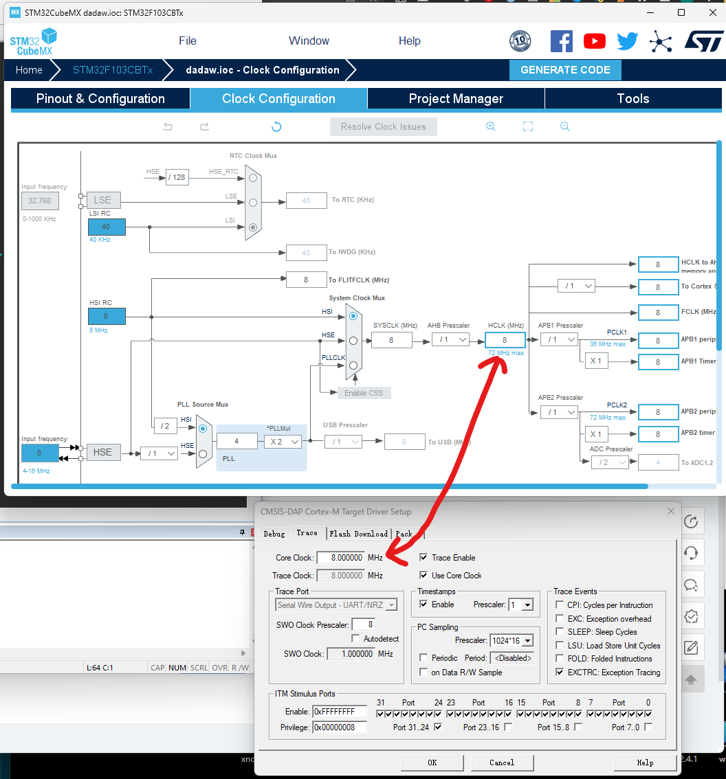

4.ITM Trace/SWO
在使用SWO功能之前 需要在Keil里面设置正确的核心频率

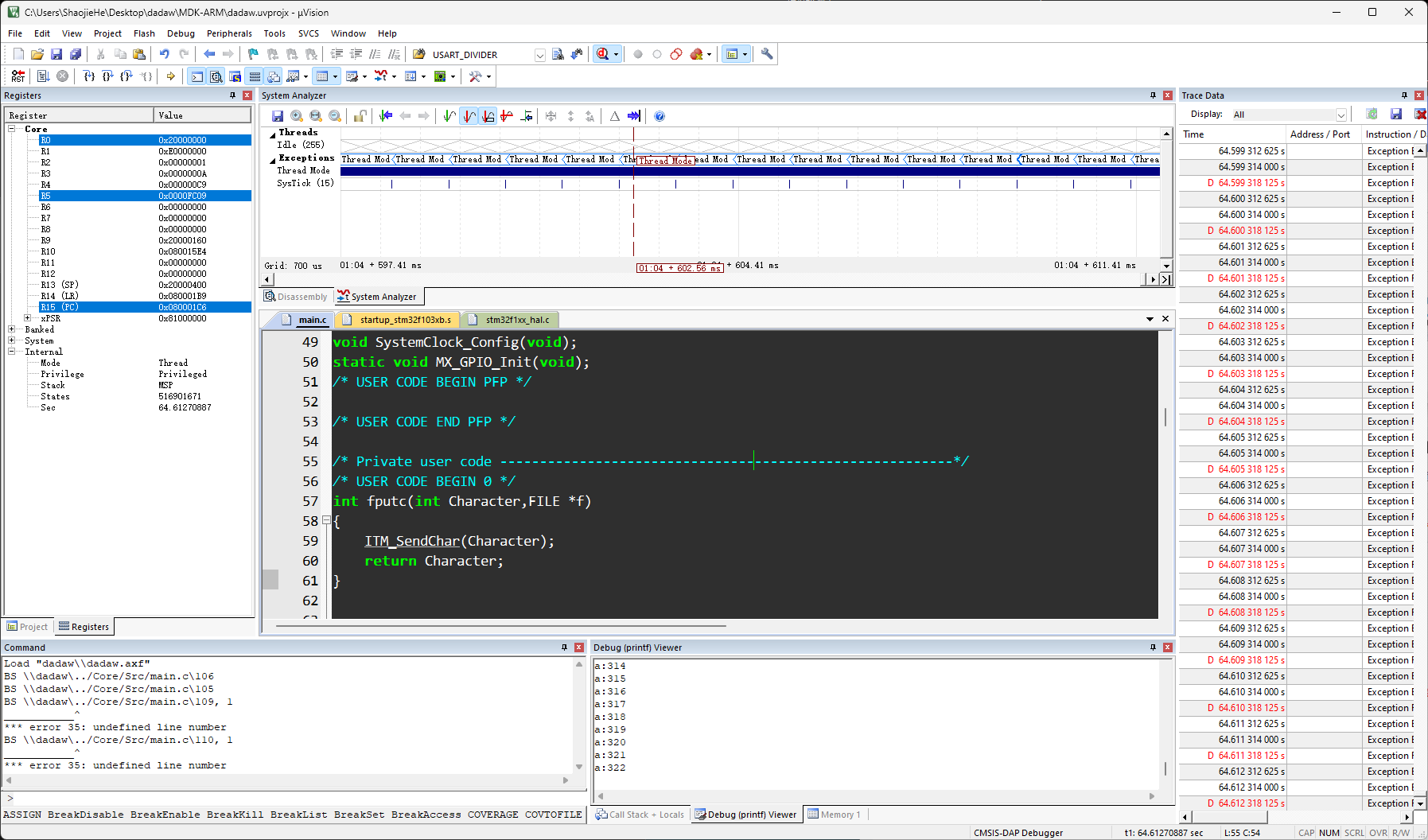

然后还得增加一些肮脏的测试代码(我这里就图快了)
然后你就可以不仅仅看到轻松的printf 同时可以看到中断切换 还可以看到进出中断的具体时间点 :D
太棒了家人们 这不串口printf吗 几天不见这么拉了(滑稽)
5. 216MHz 主频
这不是随便打印出来的 这是真的频率 你可以自己验证(小声)

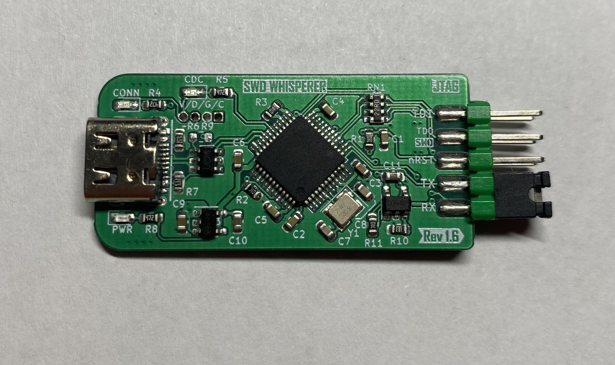

PCB实拍图片

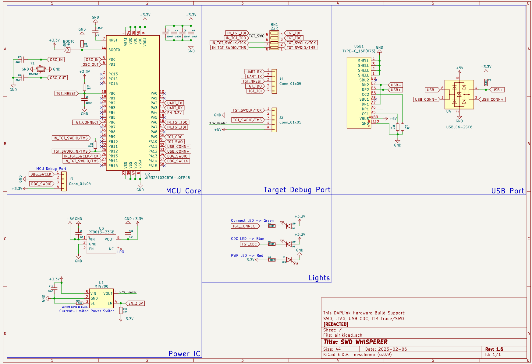

🪄原理图预览
其实你可以在下面下载的:(
