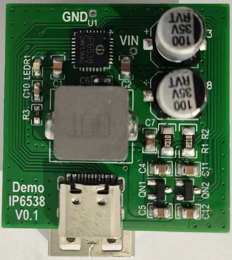

功能说明
8~32V输入,车充放电芯片,USB A+C或C+C或A+A,5V/9V/12V 3A (最高可定制15V 3A 45W)
输入电压
8~32V。40V Max。
输出端口
USB-A、USB-C (A+C、A+A、C+C均可)
输出功率
开关频率
150KHz
静态功耗
3mA

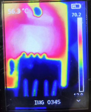

芯片过温
内置过温保护,150℃
