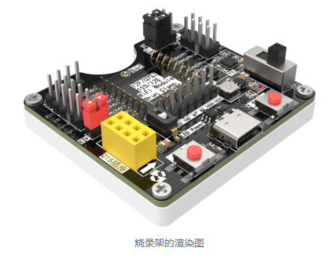

这是一款专门为 WiFi 模组提供免焊接烧录的烧录架,可以把模组安装在烧录架上,然后使用串口进行固件烧录。
简介:这是一款专门为 WiFi 模组提供免焊接烧录的烧录架,可以把模组安装在烧录架上,然后使用串口进行固件烧录。

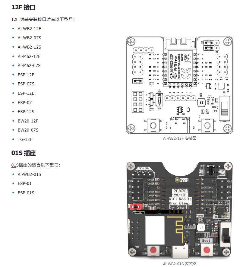

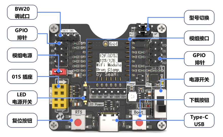

这是一款专门为 WiFi 模组提供免焊接烧录的烧录架,可以把模组安装在烧录架上,然后使用串口进行固件烧录。烧录架还把模组相关的 GPIO 口引到排针,除此之外,每个 GPIO 都有引出 LED,你可以使用这些 LED 来测试 GPIO 的功能。当然,如果不想用这些 LED 的话,也可以使用开关来关闭它们。

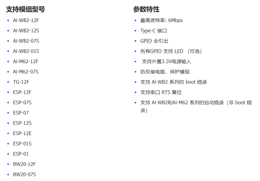

最重要的是,它同时支持安信可 Ai-WB2 系列、Ai-M62 系列模组 和乐鑫 8266 系列模组的烧录。而且还支持BW20 系列的SWD 调试和 烧录。

模组安装
使用说明
使用说明和测试方法参考:WiFi 模组烧录架使用指南
附件中提供了 Ai-WB2 系列 、Ai-M62系列和ESP8266 系列的LED 测试固件。自行下载。

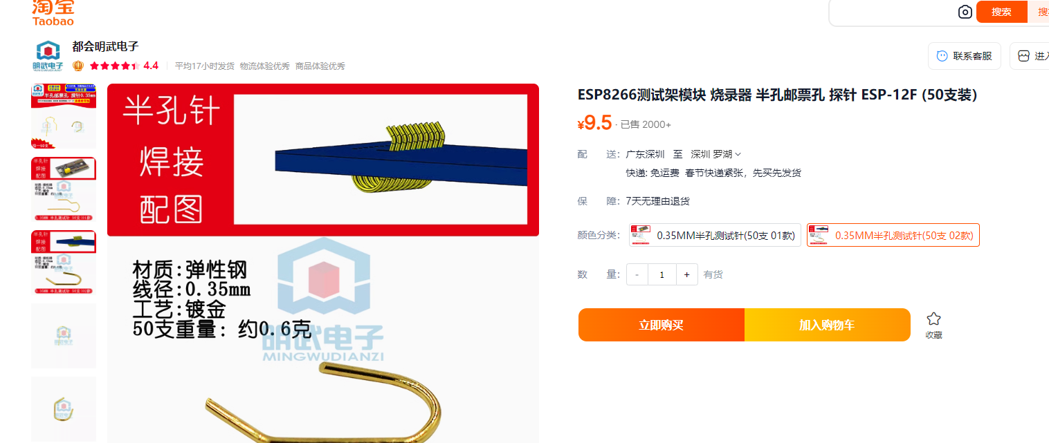

半孔测试针
淘宝 ¥9.5 50pcs 直接拿下:点击跳转
焊接的时候需要花点功夫。

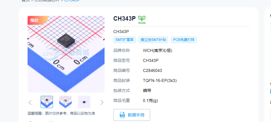

TTL 转 USB
选用 CH343P 这一款,最高支持 6M 波特率:点击购买:C2846043

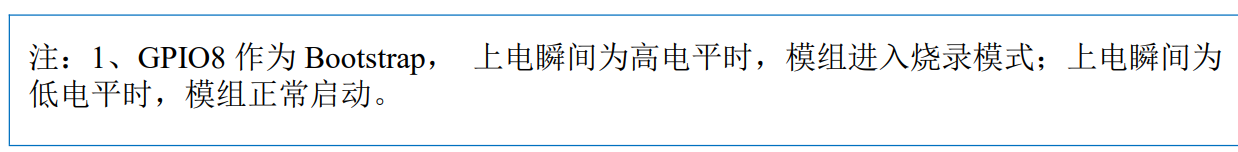

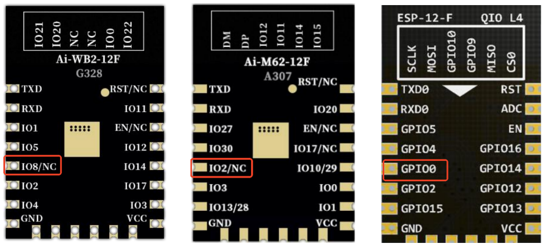

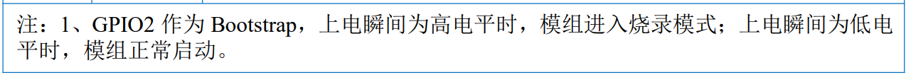

为什么要切换电路?因为安信可 Ai-WB2 系列、Ai-M62系列模组和 ESP8266 模组进入烧录模式是不同的。
Ai-WB2 进入烧录模式的 Bootstrap IO配置:
Ai-M62 进入烧录模式的 Boot IO配置:

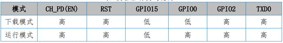

ESP8266 进入烧录模式的 Boot IO 配置:
总结
  • Ai-WB2 决定下载模式的IO 为:GPIO8
  • Ai-M62 决定下载模式的IO 为:GPIO2
  • ESP8266 决定下载模式的IO 为:GPIO0
安信可在设计时,这三个 GPIO 在同一个PIN。
所以需要配置ESP8266 的上电瞬间Boot引脚为高电平,Ai-WB2 和 Ai-M62 的Boot 引脚为低电平。因此,Boot 按键按下的状态也要进行切换,模拟开关就是个不错的选择,而且也便宜:
但是因为 ESP8266 的下载模式还和 GPIO15 有关,因此在设计时使用 GPIO15 作为切换信号:
  • GPIO15 为高时:配置支持 Ai-WB2/Ai-M62 下载
  • GPIO15 为低时:配置支持 ESP8266 下载

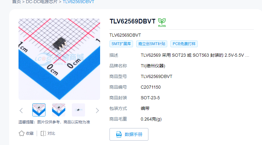

稳压电路
因为整个稳压电源会同时给模组、LED、进行供电,为了确保供电充足,使用了dcdc 芯片:TLV62569DBVT,封装 SOT23-5,最大电流可到 2A:点击购买

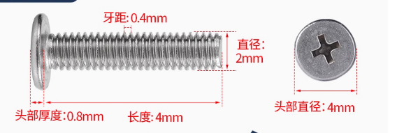

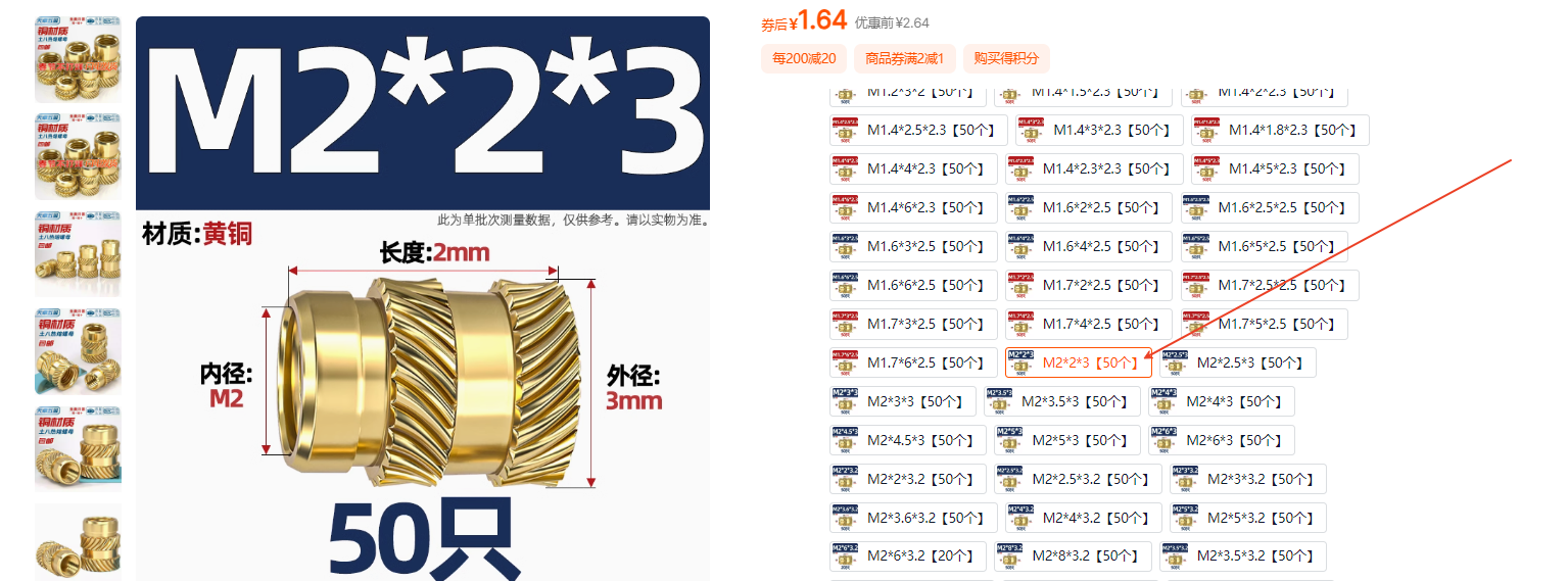

在底座的四周的安装孔上先热印滚花螺母:点击购买
然后用 M2 螺丝固定,螺丝尺寸如下:
