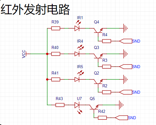

红外发射电路

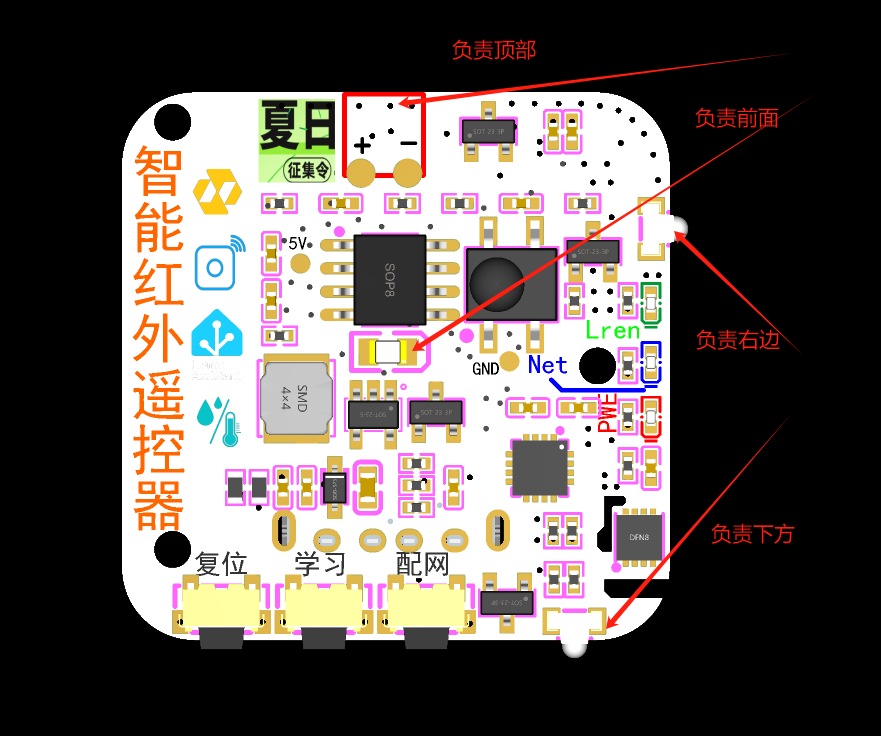

买的芯片是店家已经烧录好程序的芯片,跟着提供的模块原理图绘制红外原理图就行,考虑到需要使用立创商城的器件,所以尽可能在商城上选择元件了。因为考虑到遥控器需要各个方向都能做到控制,所以就使用4颗940波段的红外发射管分别负责四个方向的控制。

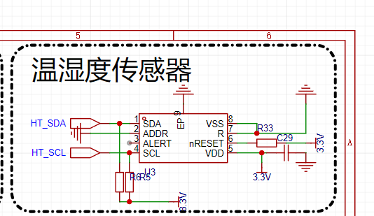

温湿度传感器(丐版没焊)
因为考虑到以后要实现自动控制场景,所以加入了SHT30温湿度传感器(但是模组会发热,影响了温湿度数据,所以没加进去)。

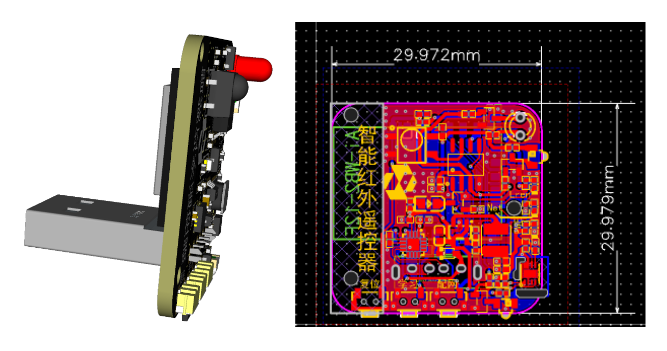

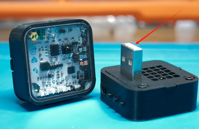

因为想到使用USB电源适配器进行供电,所以采用USB-A 公头作为接口。让我想起了水果早前设计的充电器,小小的,圆圆的,我就直接把PCBA设计成了30*30mm的大小。
外壳

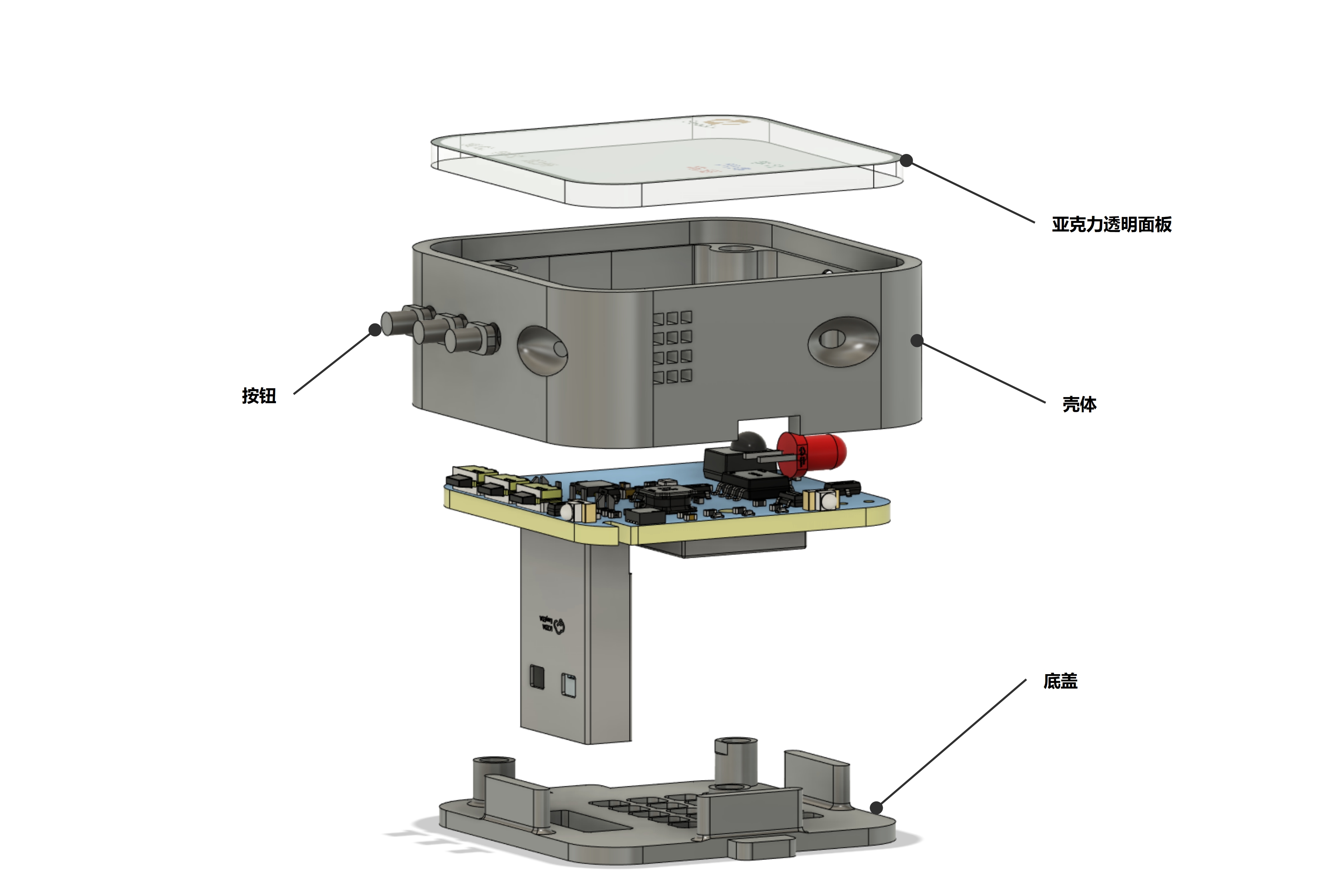

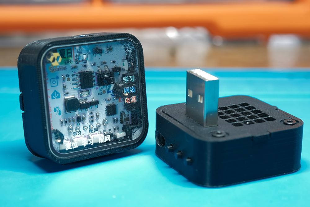

整个外壳结构主要由三个部分组成,壳体+顶部面板+底部+盖板:
面板就用502胶水粘牢就行了

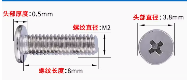

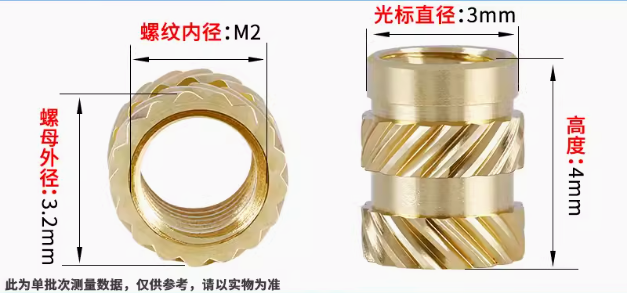

螺丝

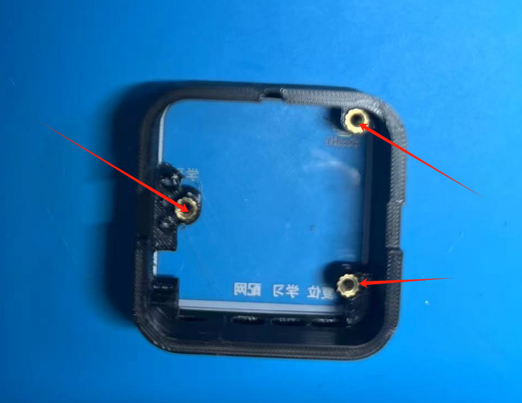

底壳和壳体的连接使用M2的螺丝,壳体装上滚花螺母。
螺丝就用这种8mm的:
