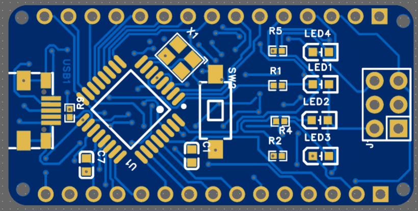

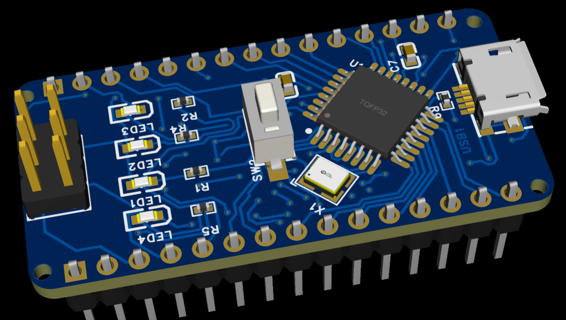

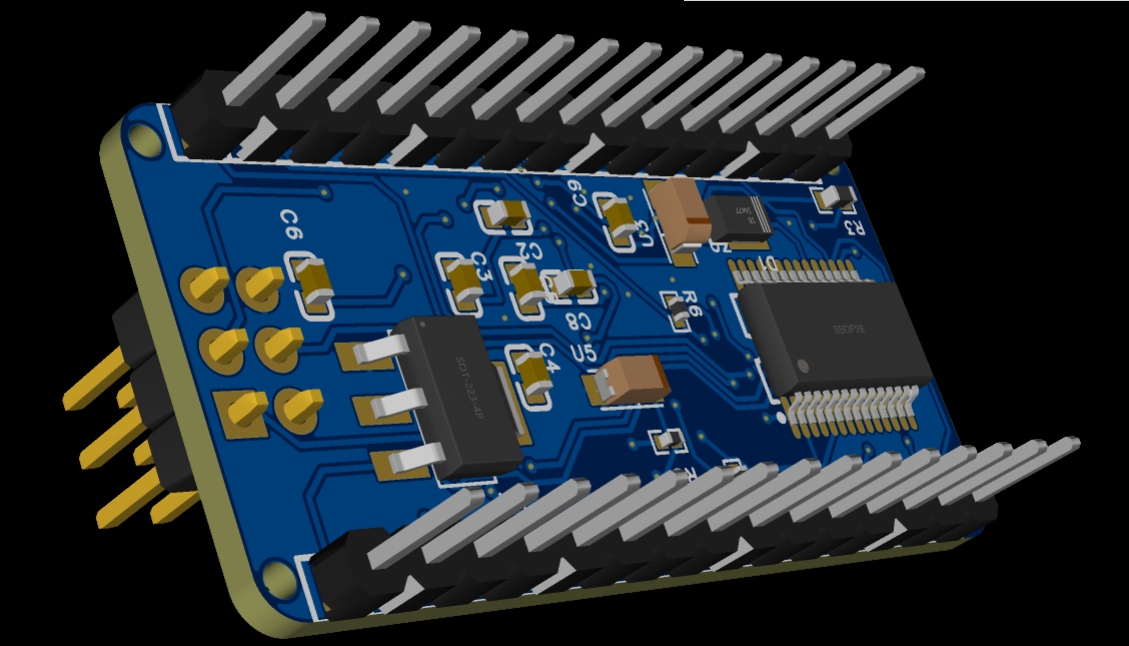

官方板子四个角太讨厌很尖锐,因此我做了圆化处理,官方接口是miniusb,那个接口都成
老古董了,你家里估计都没那种数据线,太古老了。我看有些创客用的是typec,确实够高级,
但是typec要贵一点点,因此我选择了microusb,我手里绝大多数的数据线也是microusb,

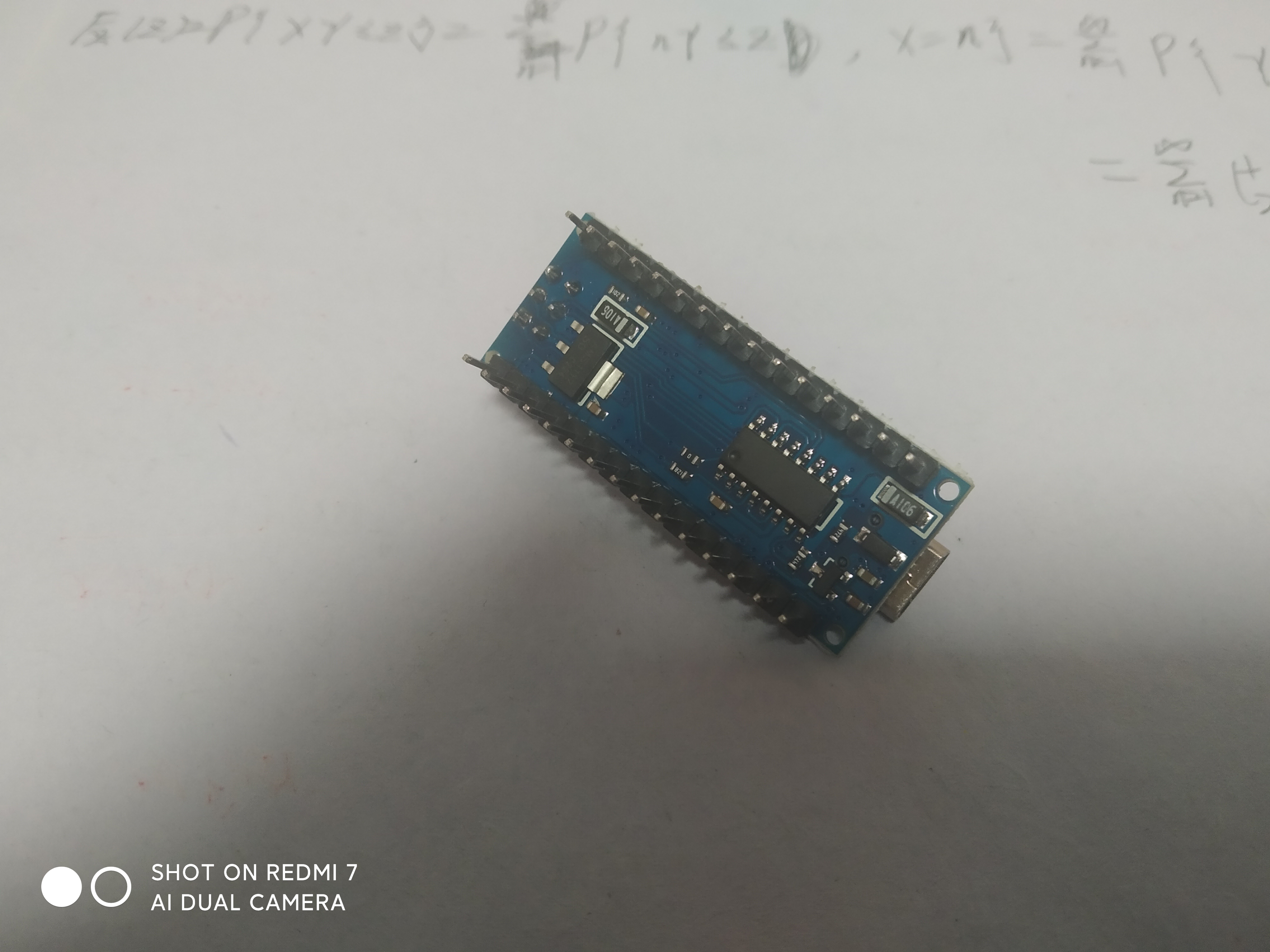

这种接口也经济不少。其他的就和官方完全一样。我一个做小车的朋友用我这个板子一切正常。
所以可以放心使用。我还把很多通孔都隐藏在芯片下部,可以让你的板子更加干爽美观关于板子
的信息我都在pcb中呈现了,需要啥就看啥。另外为了大家能能方便的打印,我没有添加任何mark,
文本,你们放心打印就好。
