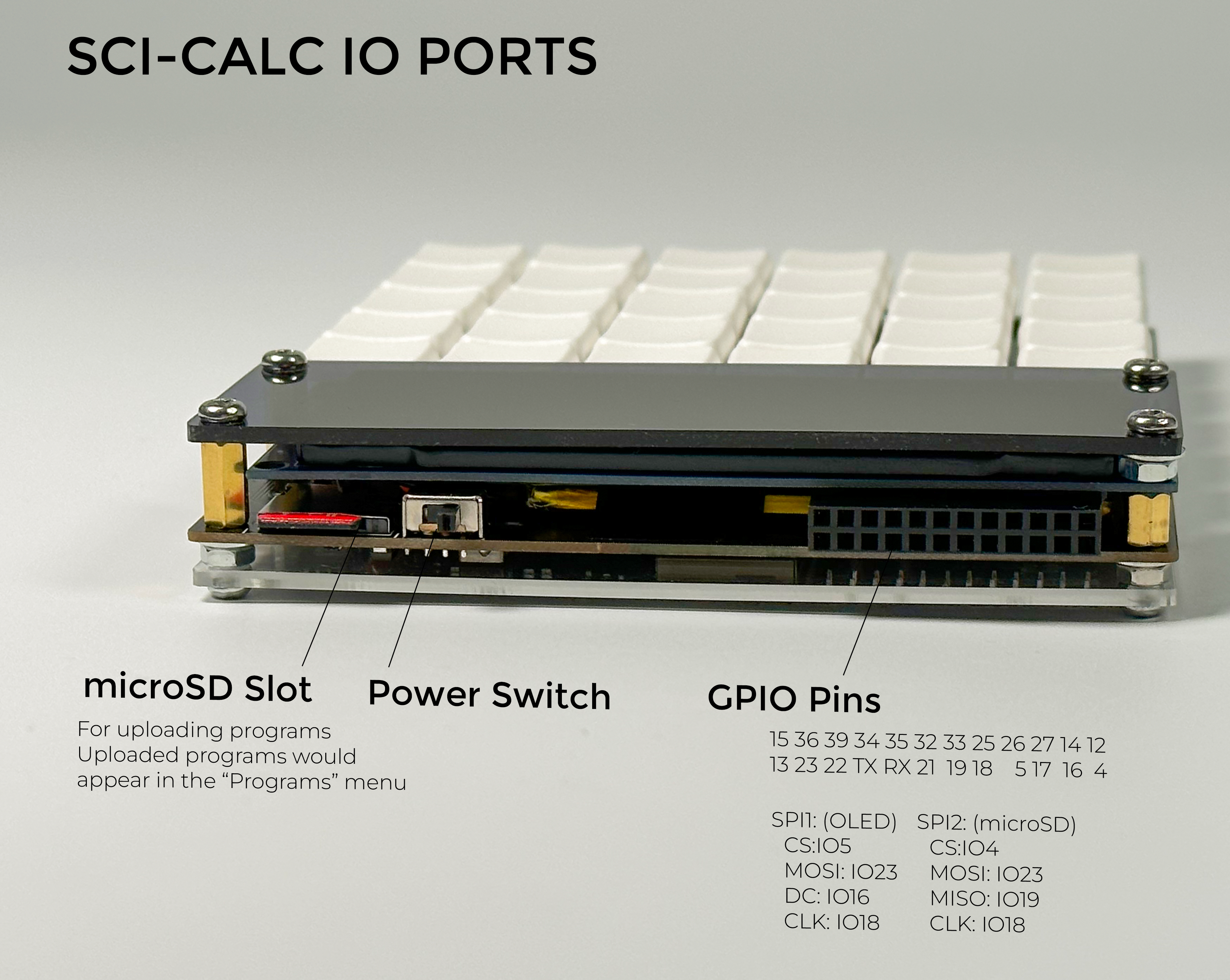

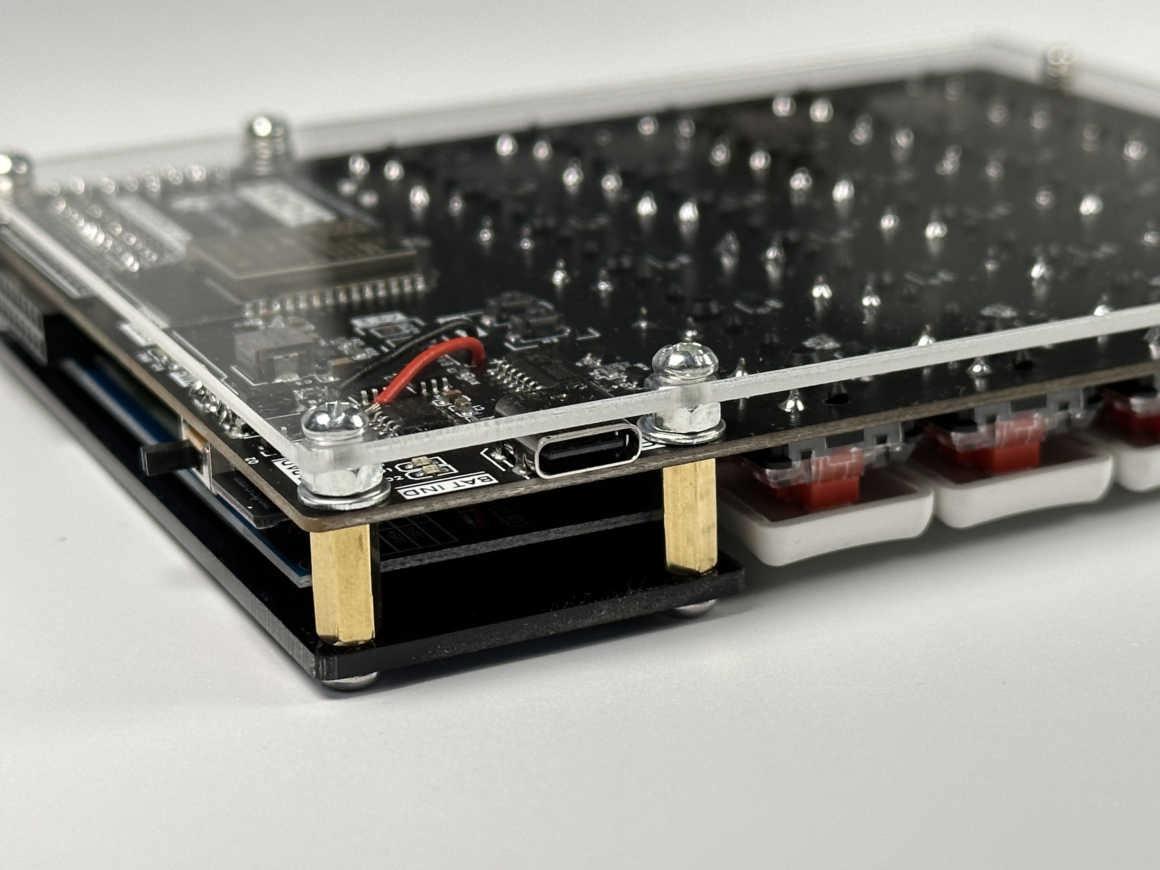

配置
  • ESP32 WROOM32 E驱动
  • 轴体: 凯华v1 choc 矮轴
  • 屏幕: 256x64 oled (SSD1322)
  • 串口芯片CH340C
  • 1000mAh电池+tp4056+dw01电池保护, 支持边充电边使用
  • 支持microSD卡存储程序

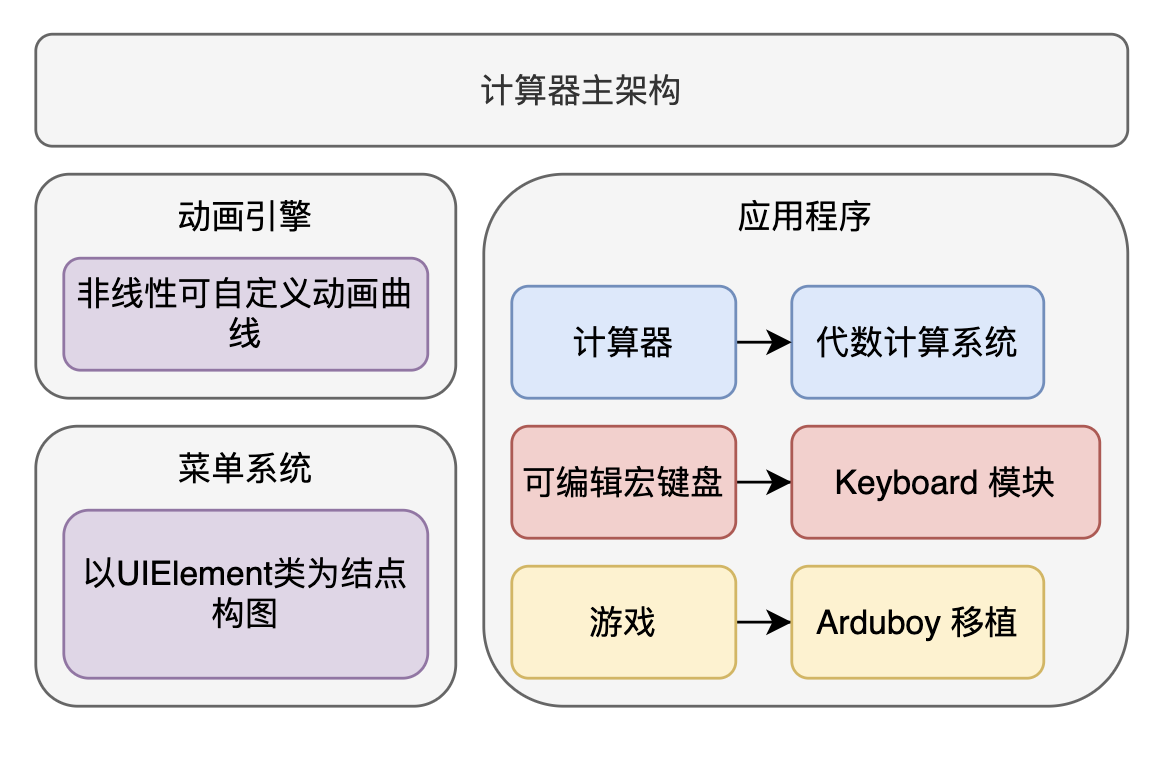

固件
概况

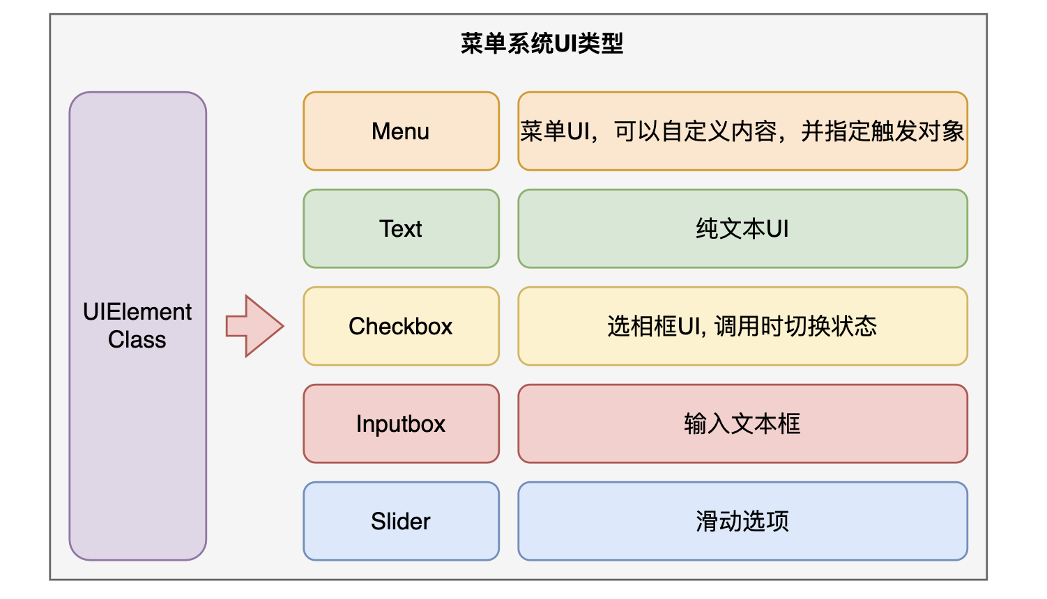

菜单系统及UI构件
UIElement结构

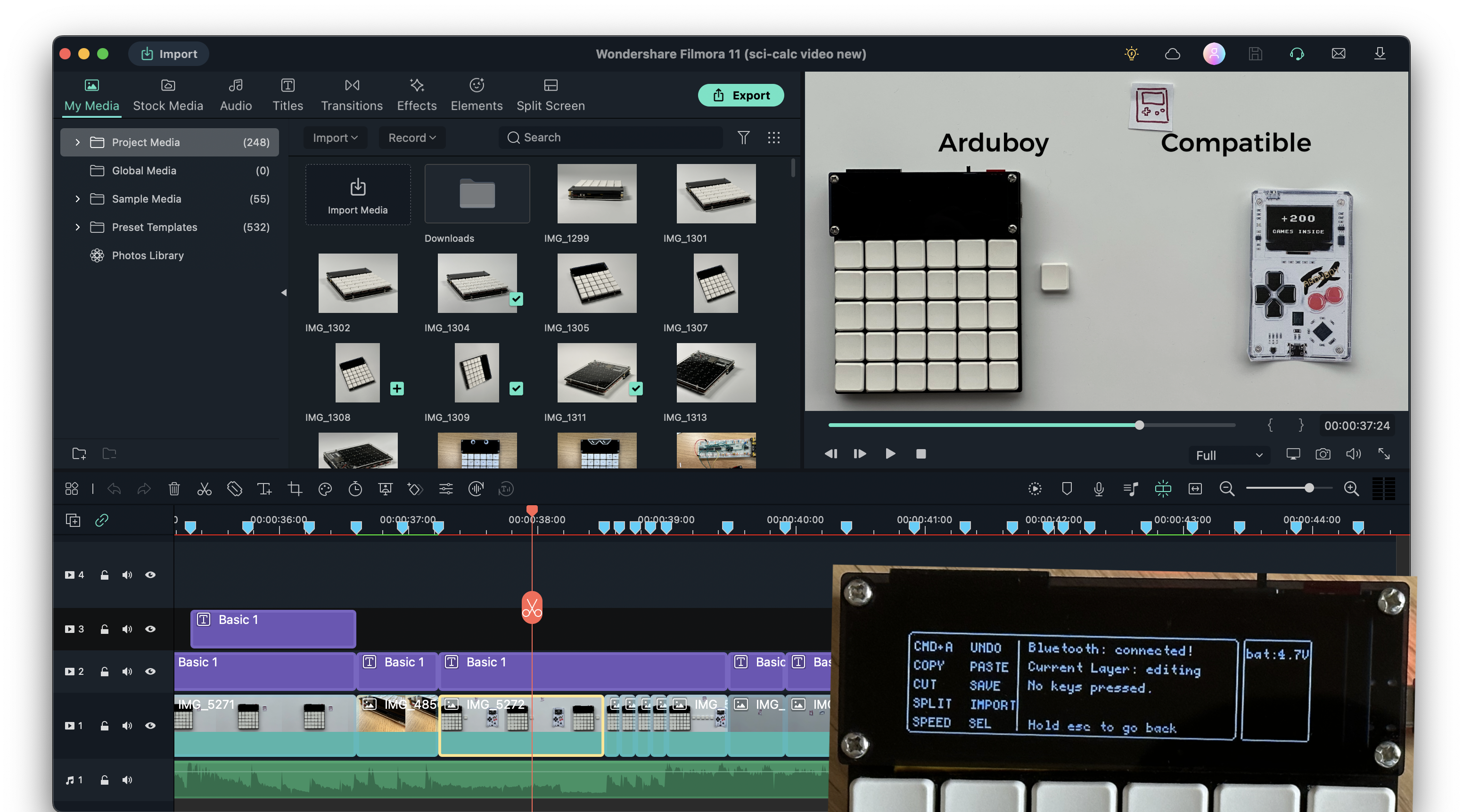

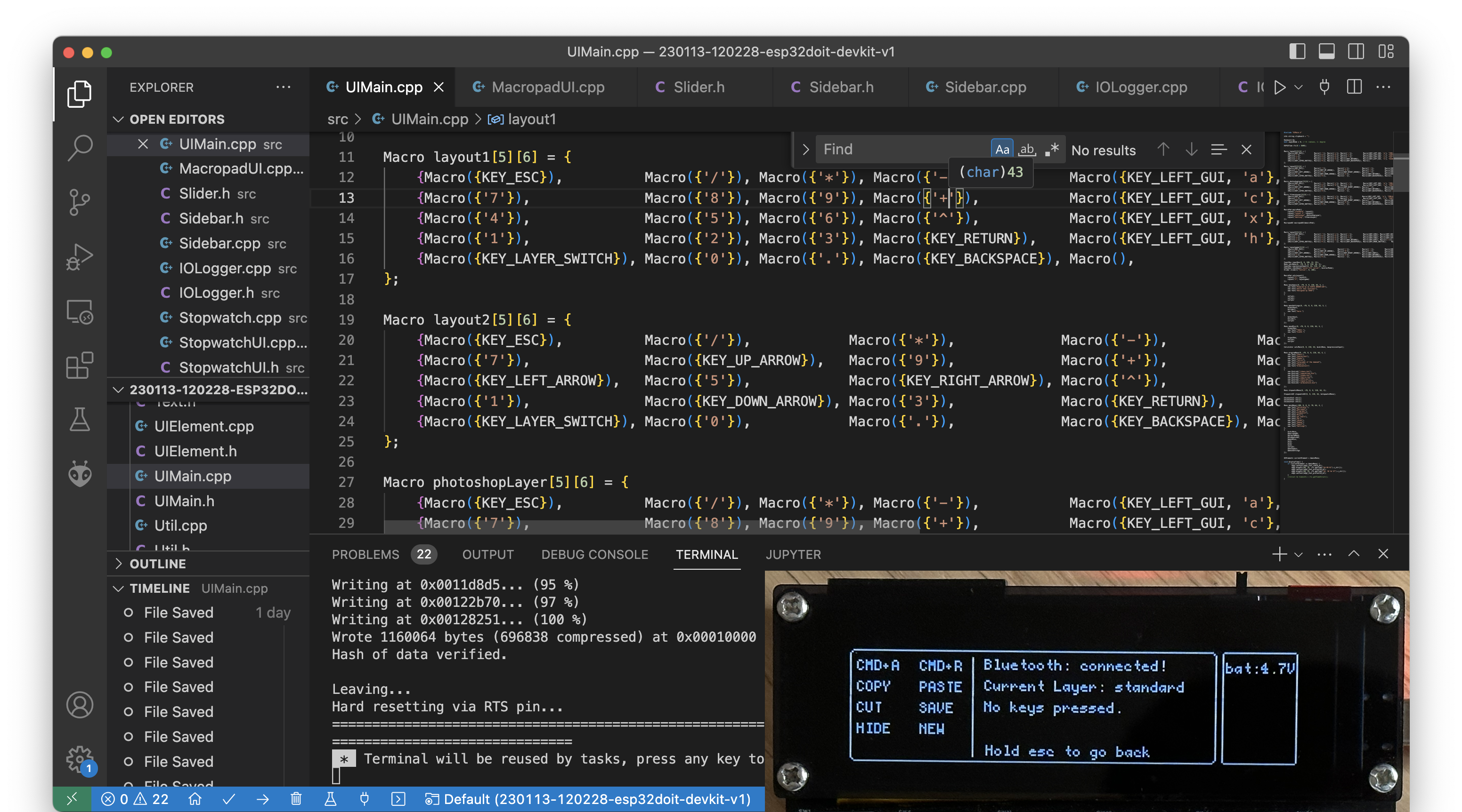

宏键盘程序
宏键盘的程序使用部分也比较直观,通过以下方式可以构建自定义的宏按键。右边两列10个按键作为主要宏按键会自动显示在屏幕上。
自定义一层按键:
Macro layout1[5][6] = {
{Macro({'7'}), Macro({'8'}), Macro({'9'}), Macro({'+'}), Macro({KEY_LEFT_GUI, 'c'}, "COPY"), Macro({KEY_LEFT_GUI, 'v'}, "PASTE")},
{Macro({KEY_ESC}), Macro({'/'}), Macro({'*'}), Macro({'-'}), Macro({KEY_LEFT_ALT, KEY_LEFT_GUI, 'c'}, "C_PATH"), Macro({KEY_LEFT_GUI, 'r'}, "CMD+R")},
{Macro({'4'}), Macro({'5'}), Macro({'6'}), Macro({'^'}), Macro({KEY_LEFT_GUI, 'x'}, "CUT"), Macro({KEY_LEFT_GUI, 's'}, "SAVE")},
{Macro({'1'}), Macro({'2'}), Macro({'3'}), Macro({KEY_RETURN}), Macro({KEY_LEFT_GUI, 'h'}, "HIDE"), Macro({KEY_LEFT_GUI, 'n'}, "NEW")},
{Macro({KEY_LAYER_SWITCH}), Macro({'0'}), Macro({'.'}), Macro({KEY_BACKSPACE}), Macro({KEY_F12}, "G_DEC"), Macro()}

计算器的固件使用vscode+PlatformIO开发的,所有程序和配置文件都在github里:github
将程序往esp32里刷一遍后开机不会立刻运行。需要将sd卡里拷上底下的.bin文件才可以。

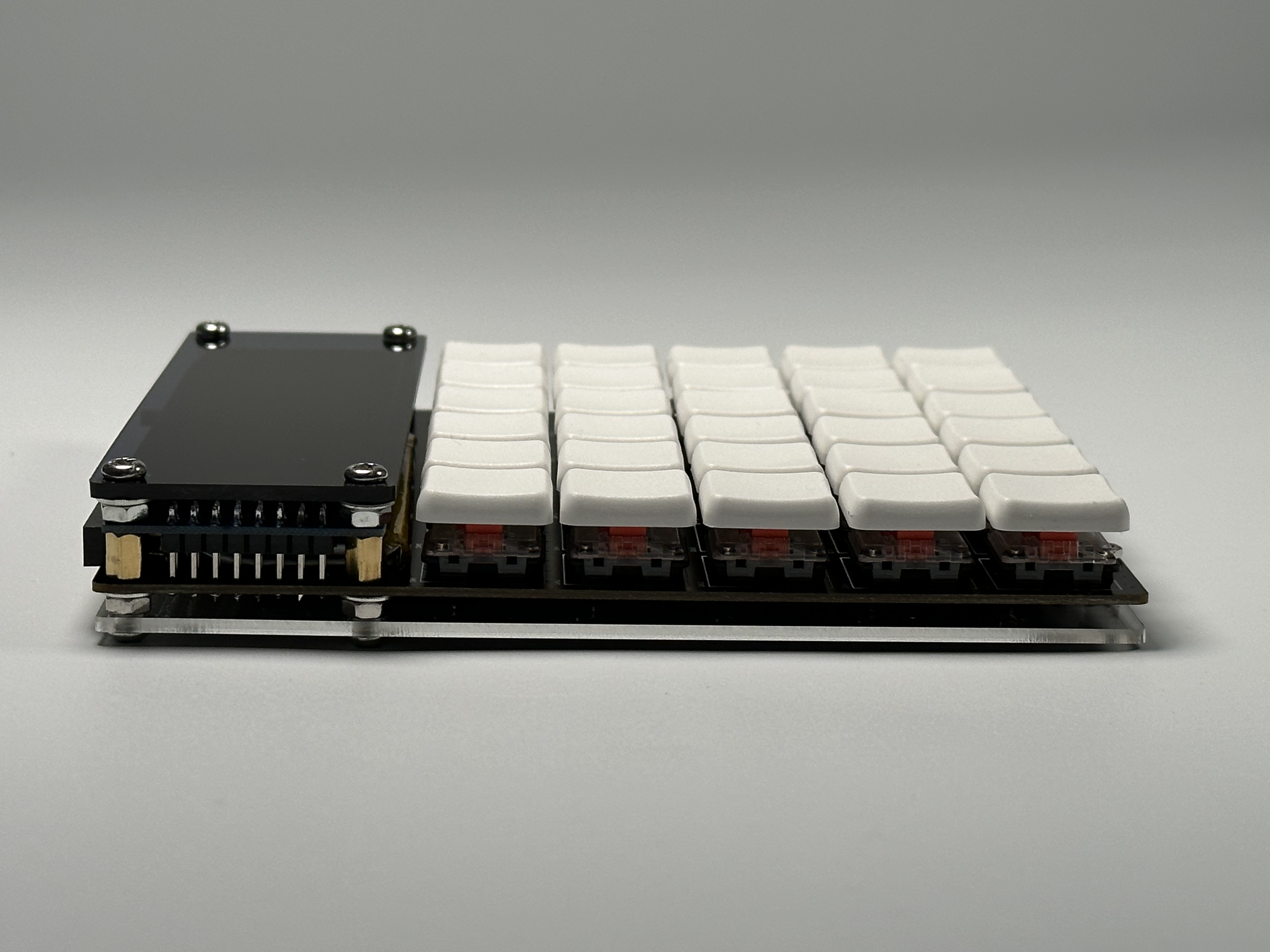

外观
计算器的外观采用了亚克力板堆叠而成,主要由一块黑色半透明亚克力板+pcb+底部透明亚克力板组成。十分结实,造价不高,也非常容易组装,用过的人都说好。

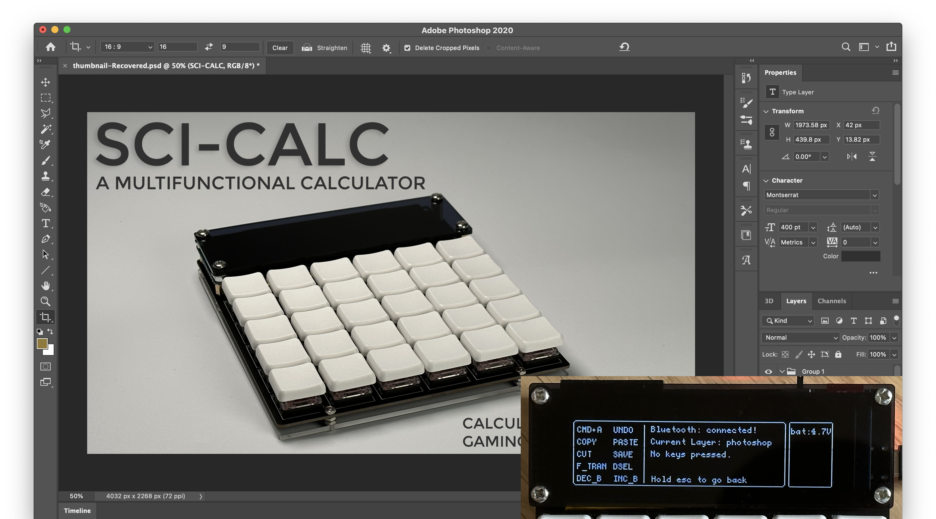

数字小键盘
这个计算器还可以充当数字小键盘外加10个可自定义宏按键。定义的按键会显示在屏幕左边。还能设置多层宏按键,这样可以针对当前用的软件切换层数
比如:
编程:
Ps:
还有剪辑:

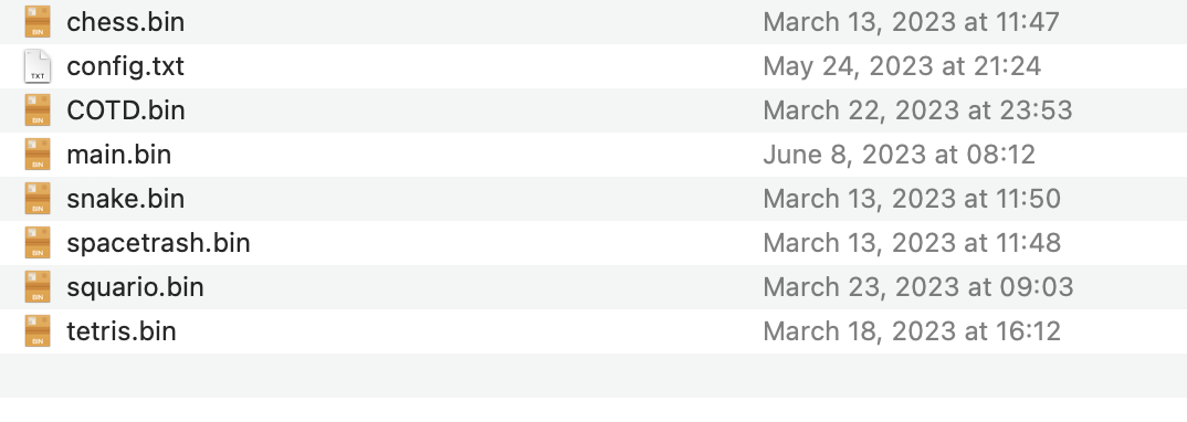

上传程序

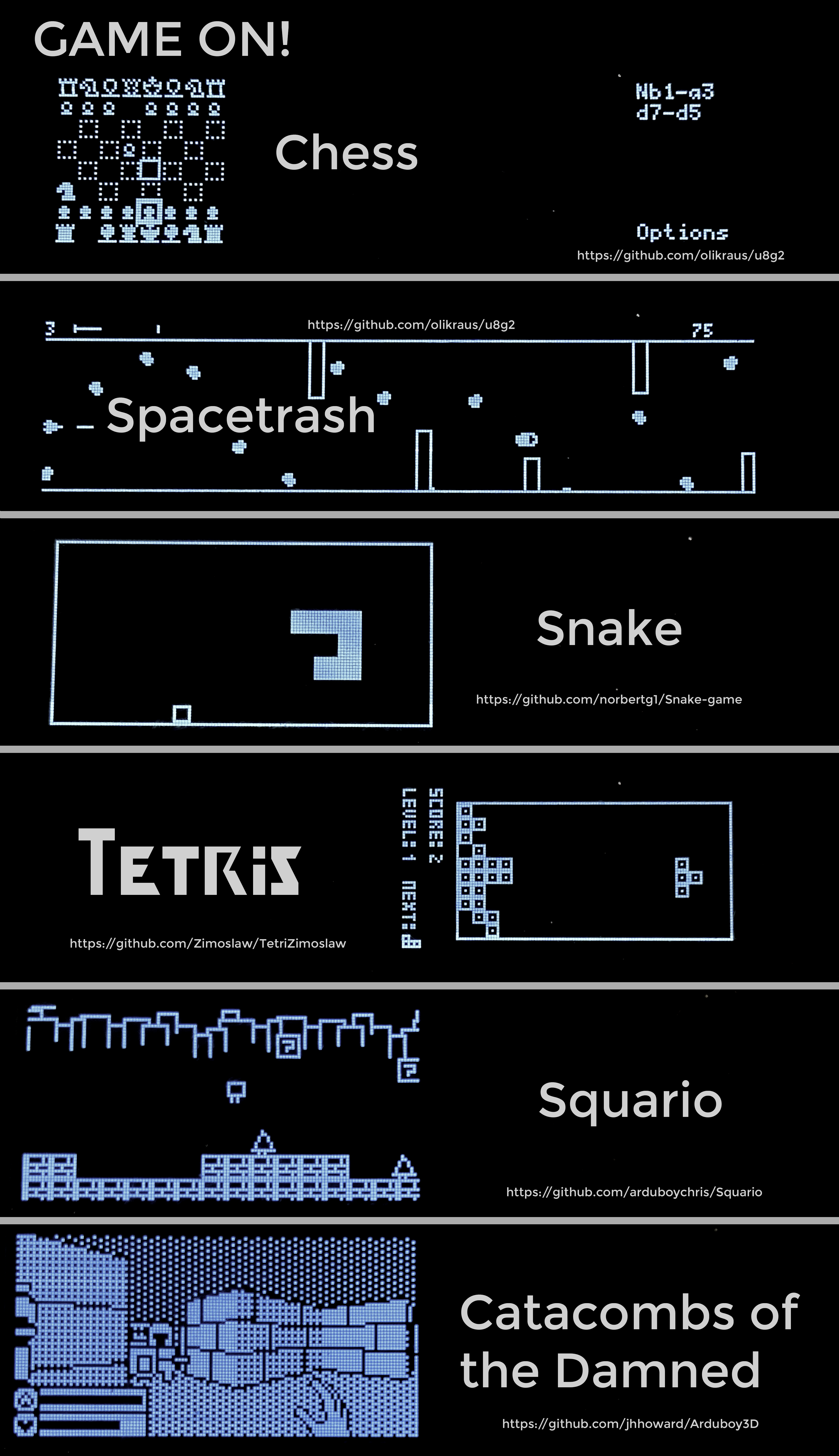

通过把编译好的的程序的.bin文件存到microSD卡上,计算器会读取卡上文件并运行。为了提升学习效率,增强学习动力,我移植了几位大佬的“学习软件”:

本计算器将esp32的引脚引出,可以结合arduinoIDE当成开发板使用。上面引出的引脚还可以接拓展模块(我很懒,还没设计)。
