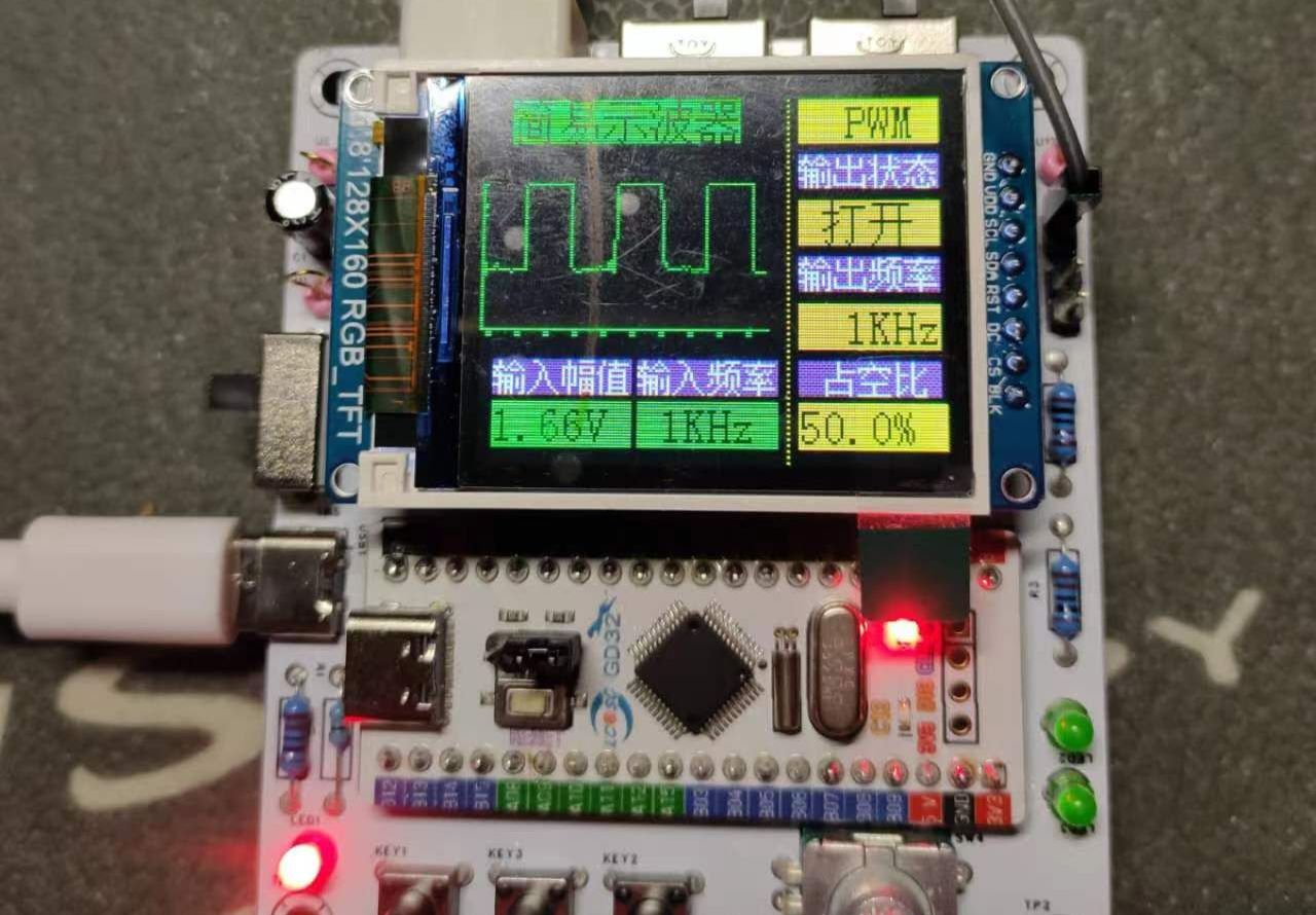

该项目使用了由立创开发板团队推出的GD32最小系统板为主控
这款开发板是由立创开发板团队联合兆易创新推出的一款全国产的开发板,板载了5V转3.3V降压电路。
板载CH340下载芯片只需要一根数据线就可以对板子进行烧录与串口调试,同时兼容STM32最小系统板的尺寸与引脚配置,可以直接进行替换。
为保障运算放大器对于负电压的测量性能,使用了XD7660负压产生电路得到一个 负电压。
本项目采用1.8寸TFT屏幕,最终在屏幕上显示波形。可以实现信号输入输出与自检。
