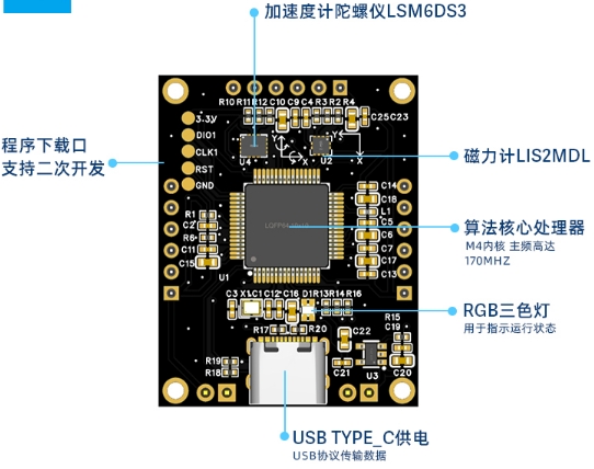

硬件介绍
以STM32G431为主控MCU,三轴加速度计和三轴陀螺仪使用LSM6DS3TR,三轴磁力计使用LIS2MDLTR

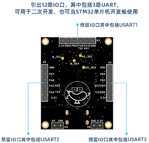

使用USB_TypeC供电,引出12路IO口,其中包括3路UART,可用于二次开发

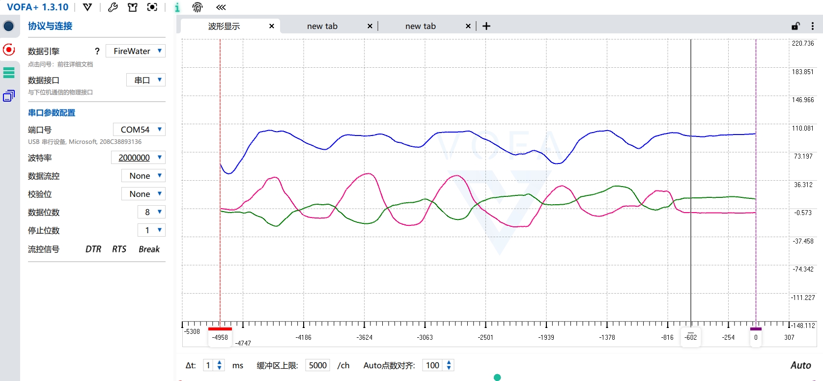

USB输出数据,使用USB CDC(VCP)虚拟串口连接VOFA+上位机软件查看相关数据波形,无需外接U转串模块,也不需要安装驱动,只需一根手机充电线即可连接电脑查看数据

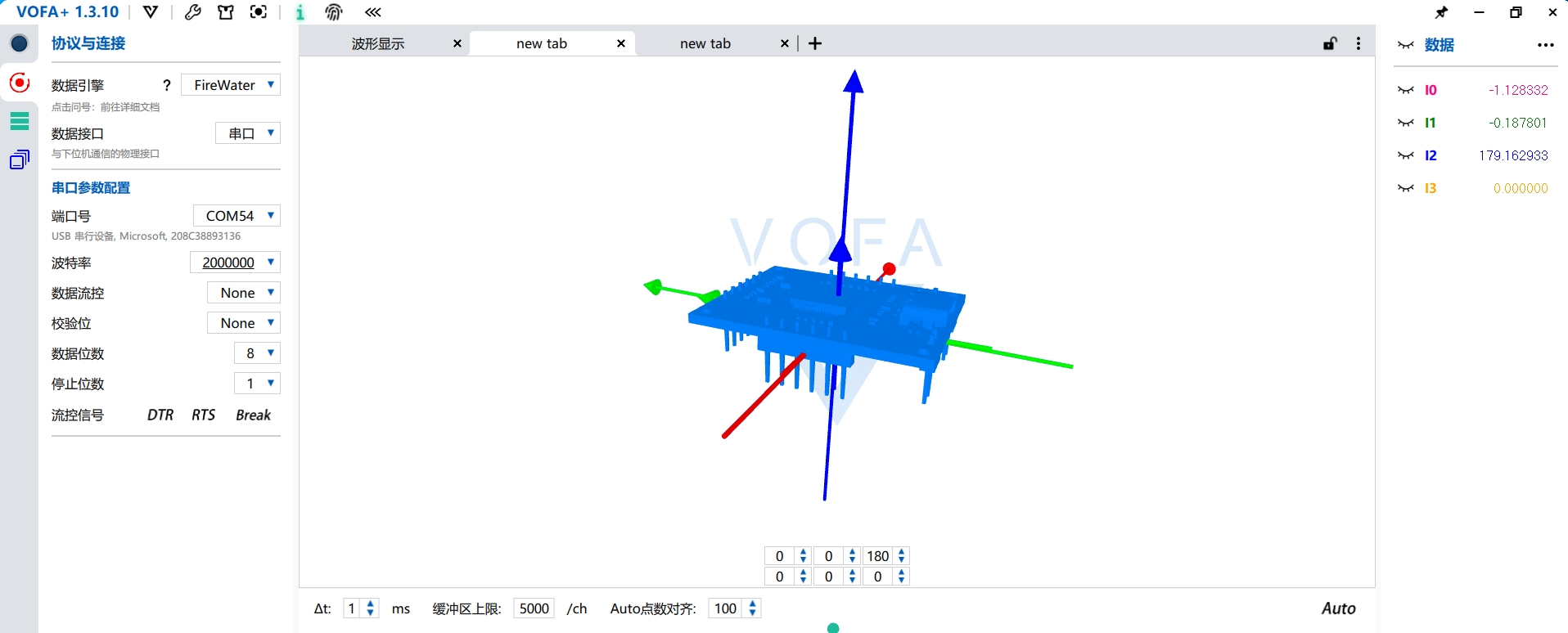

USB使用CDC虚拟出串口,与上位机vofa+通信
硬件定时器TIM2定时1ms中断采集九轴数据,进行数据融合并输出数据,故数据融合算法的运行频率是1000Hz

USB_Type线(手机充电线)连接电脑,电脑端会出现一个COM口,使用串口工具既可以看到相关数据输出,默认欧拉角输出,可以输出欧拉角,四元数,去掉重力之后的三轴加速度,三轴加速度原始数据,三轴陀螺仪原始数据,三轴地磁原始数据

    欧拉角     cmd output euler
    四元数    cmd output quaternion
