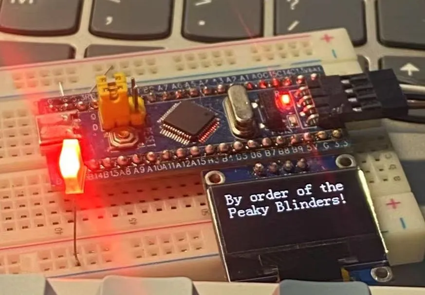

STM32F103C8T6最小系统板TypeC版,用立创EDA绘制,可直接下单打样。 详情请看工程,若有发现不足请各位及时指出。
简介:STM32F103C8T6最小系统板TypeC版,用立创EDA绘制,可直接下单打样。 详情请看工程,若有发现不足请各位及时指出。
创建时间:2025-02-12 17:10:27更新时间:2025-02-17 09:56:20
稳压芯片采用的是RT9013芯片SOT23-5封装,EN引脚接了一颗10K电阻上拉到5V,保证上电就立即工作。
电容和电阻均采用0603封装,晶振采用经典的HC-49S直插8MHz晶振,以及8032黑色四角封装的晶振
RESET按钮采用SW-4的四角铜头按键(本人觉得这个看起来好看,而且按起来也舒服些)
TypeC使用16P的
