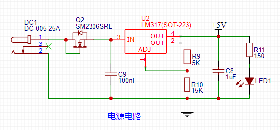

4.2.1 电源电路
我选的是LM317,商城上选的。我是想用12V的适配器,用LM317变压到5V,给芯片供电。
因为有些适配器的电源极性有的1脚是正极,有的是负极,为了防反接,我这里用了一个NMOS管,效果还不错。
此电路输出电压大概在5.6V,电压比我预想的高了,在芯片的工作电压范围,就这样吧。我是按LM317的数据手册上的电路搭的,怎么会高出0.6V呢?是不是我的R9(5K)和R10(15K)选择有问题,有知道的吗,指点我一下,谢谢。

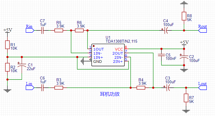

4.2.2 耳机功放
我选的是TDA1308,电路也是完全按数据手册上的电路搭的,声音还可以。因为没有大阻抗的耳机,不知道推力有没有提升。PS:R5和R6这两个电阻是不是可以调节放大倍数?
这个电路一次成功,没有改动。

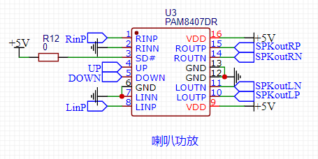

PAM8407的引脚比较少,接线也简单,比较适合我这种第一次画PCB的初学者。

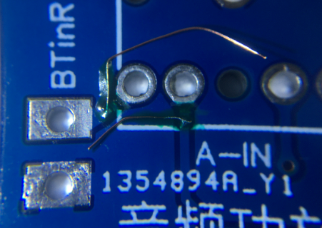

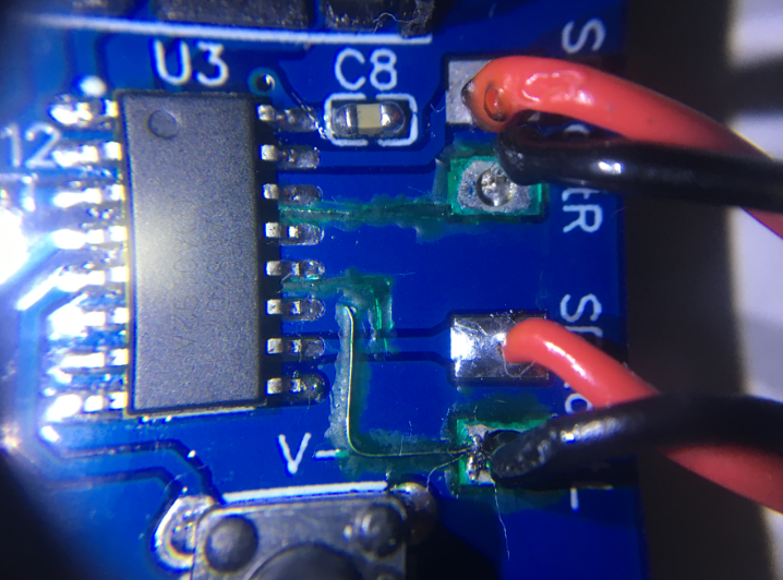

这张图是我改过的,打样的PCB和这个是不一样的,14脚和11脚被我直接接地了,结果喇叭没有声音。
线路画错,没办法,只好飞线。飞好线,声音出来了。
PS:我的音频输入插座的线也被我画反了,左右声道反接了。因为凭记忆画的,没认为这个也会画错,就没检查。
强迫症犯了,必须飞线解决。飞好的照片忘记拍了,这张照片是半成品。

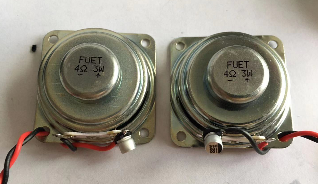

还有,本来我是想接一个音频插座,用来输出给耳机的,一开始失败了。因为只要已插入耳机,电源输出电流就陡增,接近短路,怎么会这样?插入耳机仅仅是断开了从TDA1308出来的信号而已,为什么电流会陡增,没搞清楚。
后来发现喇叭在刚接通电源时,振膜鼓起来,这时电流表指针跳变不正常,大电流。估计就是喇叭线路的问题。我的电路是按莫工直播时教的电路做的,按道理不应该错啊,但看电流确实是不正常。既然是喇叭这里问题,振膜鼓起,估计是有直流电过来,莫工的电路里没有电容串到喇叭上,于是我在喇叭的接线柱上焊了100uF的电容(见下图),奇迹出现了,电流不大了,插入耳机电流也不陡增了。到此,我想实现的功能都做到了,激动。
(PS:已将PAM8407第二脚和第七脚串联0.1uF的电容,电路图已改正)

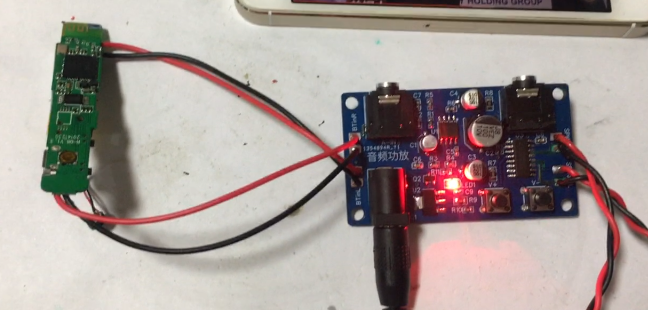

4.2.4 蓝牙输入
输入这块我预留了蓝牙耳机输入的焊盘,这样就不用单独设计蓝牙模块,直接把旧的蓝牙耳机拆下电路板,接接线就能实现蓝牙无线播放了。

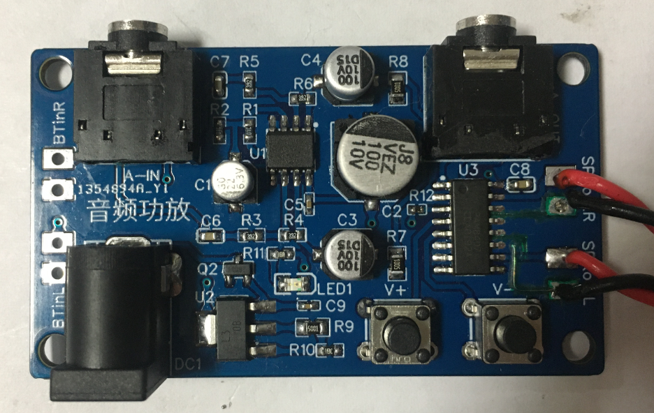

4.3 最后成品展示:
飞线有点丑,图纸已经改了
