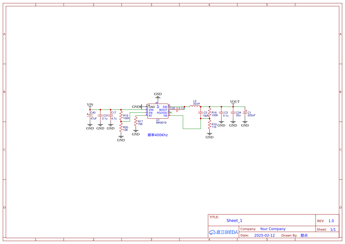

基于MK9019芯片搭建的小功率DCDC降压模块
支持宽电压输入4.5-100V
二、应用场景
  • 实验调试供电使用
  • 其他负载调试使用
三、模块概述
  • 此模块为buck拓扑电源,仅能降压,不能升压,最大输出电压始终小于输入电压
  • 无输出接口(需要焊接线材)
  • 此模块只有恒压输出功能
四、模块参数
  • 最小输入电压:4.5V
  • 最大输入电压:100V
  • 最大输出电压:35V
  • 额定输出电流:1A
  • 峰值输出电流:3A
  • 最大输出功率:20W
  • 开关频率最大:1M
  • 内置MOS管,同步整流架构
  • 模块PCB尺寸66*43mm
  • 最高效率可以达到90%(实测数据)
五、使用说明
  • 将4.5-100V的电源接入左边的输入接线端子,右边接线端子为输出接线端子,可以接入电子负载或其他负载
  • 上电之后应使用万用表测试输出电压是否达到设计值,如果没有达到设计值,请勿接入负载
  • 输入正负极不能接反,接反可能会损坏模块
  • 固定输出电压,如需改变输出电压,需调整FB上下电阻的配比
六、注意事项及备注
  • 注意事项:长时间工作建议在1A内的电流使用
  • 由于是buck降压拓扑,为能够正常工作,需保持一定的电压差(建议大于2V)
