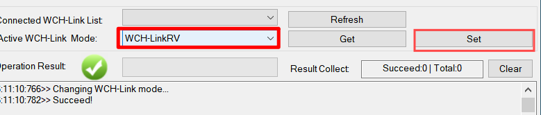

2.插上WCH-LinkE下载器,此时指示灯红灯蓝灯一起亮,且在设备管理器中显示如下界面证明驱动安装成功,但需要切换下载器下载模式,此时打开WCH-LinkUtility.exe,找到Active WCH-Link Mode,下拉选择WCH-LinkRC,最后选择Set,等待WCH-linkE蓝灯熄灭即可配置

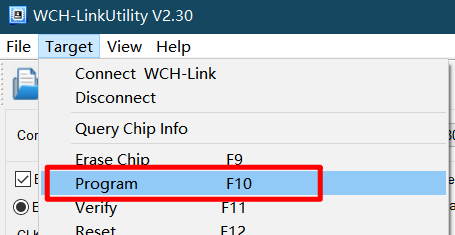

3.连接好3V3,GND,SWDIO三根线,选择WCH-LinkUtility.exe状态栏的File->Open firmware->选择Bin文件->找到需要下载的BIN文件,点击确定,最后点击Target->program等待下载完成
注意有两个芯片对应两个bin文件,下载时正确选择对应文件,原理图编号U5下载Music,原理图编号U4下载Track
