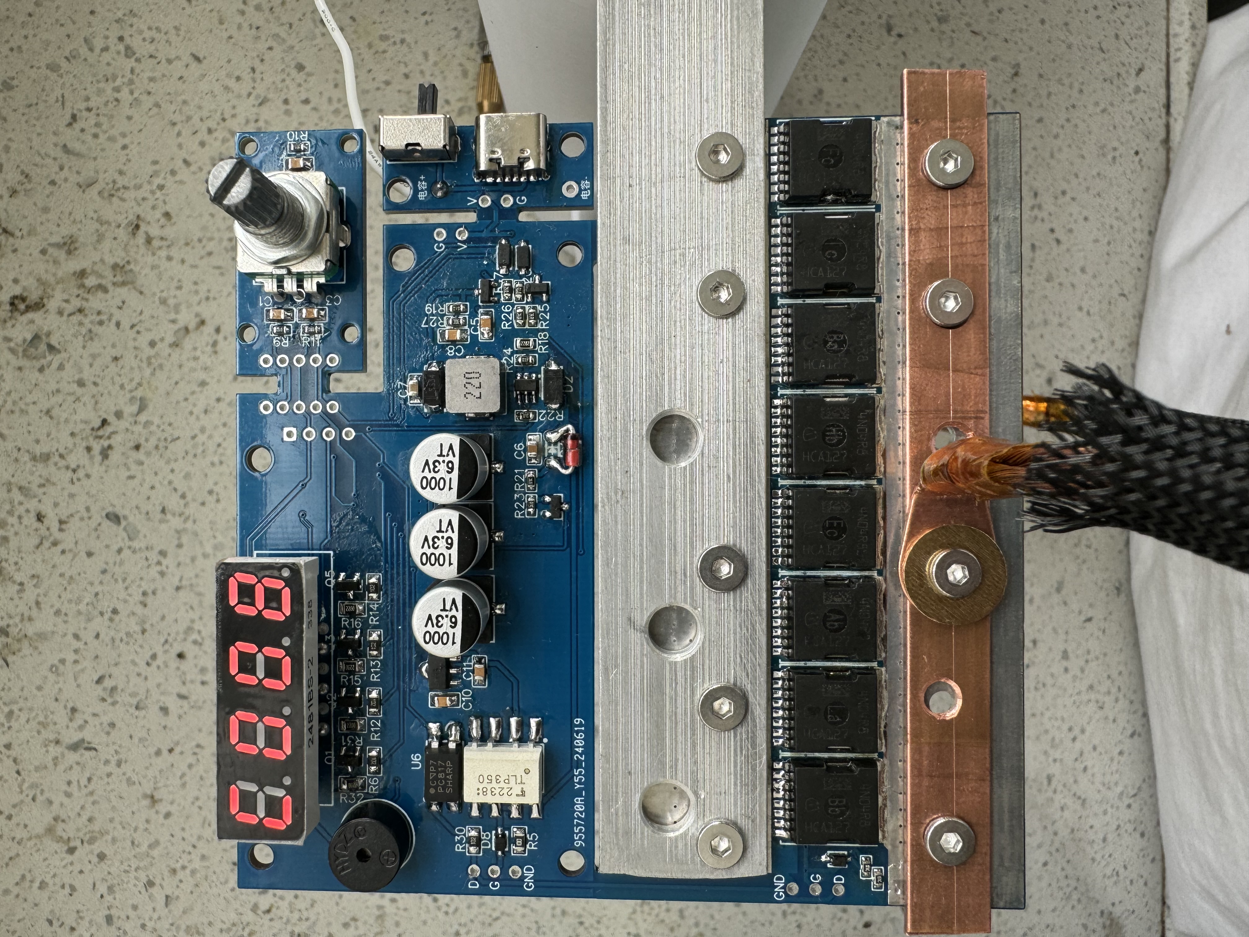

基于开心果方案与社区大佬方案,CV来的一款点焊机,编码器,开关板,控制板与MOS板分离,可以自行安排位置。 欢迎大家优化改进
简介:基于开心果方案与社区大佬方案,CV来的一款点焊机,编码器,开关板,控制板与MOS板分离,可以自行安排位置。 欢迎大家优化改进

正确的单片机型号为STC15W408AS!!!原理图和BOM中的是错误的型号!!!千万别买错了!!STC15W408S不能用!!!
不要买SSM3J327R了!!!用不了!!直接用S8550替代即可

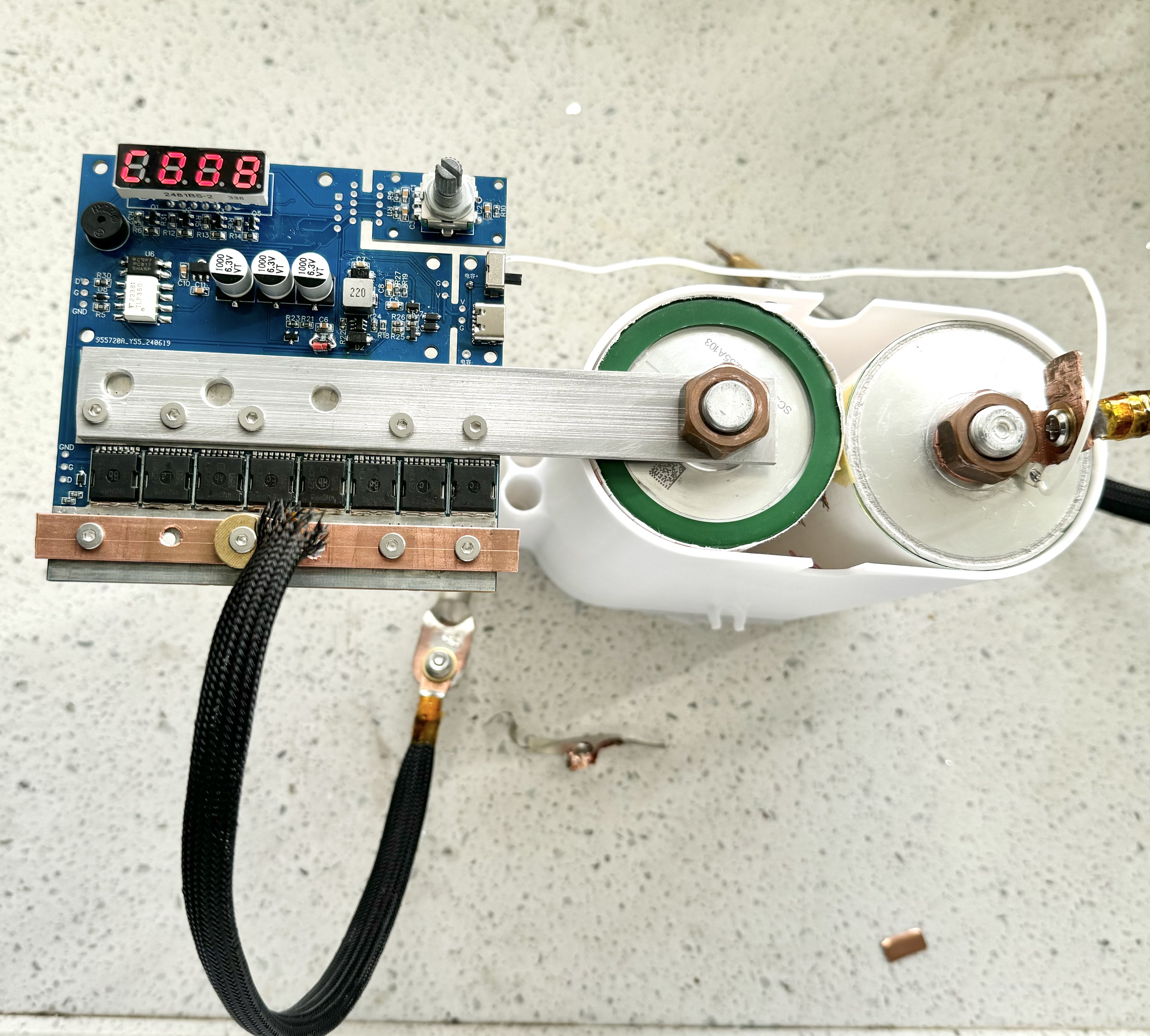

工作电压4-15v 超级电容或者电瓶都可以用(我只测试了两串超级电容)

1.复刻打板请使用1.2版本的PCB
2.烧录程序完成前不要焊接MT3608!!!烧录时频率选择33.1776,ch340模块供电可能带不动电路导致烧录失败。可以把5v飞线到烧录端口的V,然后ch340模块只用接G.R.T.这3根线就行,电脑点击开始编程之后,打开开关给单片机供电即可完成烧录。
3.SSM3J327R贵且不好买,可以用S8550代替使用。PS(我买的SSM3J327R不但贵,而且长按关机功能还无法实现,只能使用S8550)
4.超级电容体质好的话,3个1000uF的电容可以不用焊接。这3个电容起的是UPS作用,防止在点焊时由于超级电容电压下降导致单片机和升压电路掉电。3串及以上需要更换更高耐压的电容。
5.3KA以上电流点焊建议外挂防炸模块。
测试机:电容两串内阻0.8mR,焊笔单根1mR,环路电阻3mR,5.3V时理想点焊电流为1.5KA。
PS:买MOS管避坑某宝店铺 某顺微,买了20颗4N04R8发过来全是假管,导通内阻1.05mR左右,电流未知。测试机就正面贴了8颗,测试中倒也没炸,可能还是点的少了。

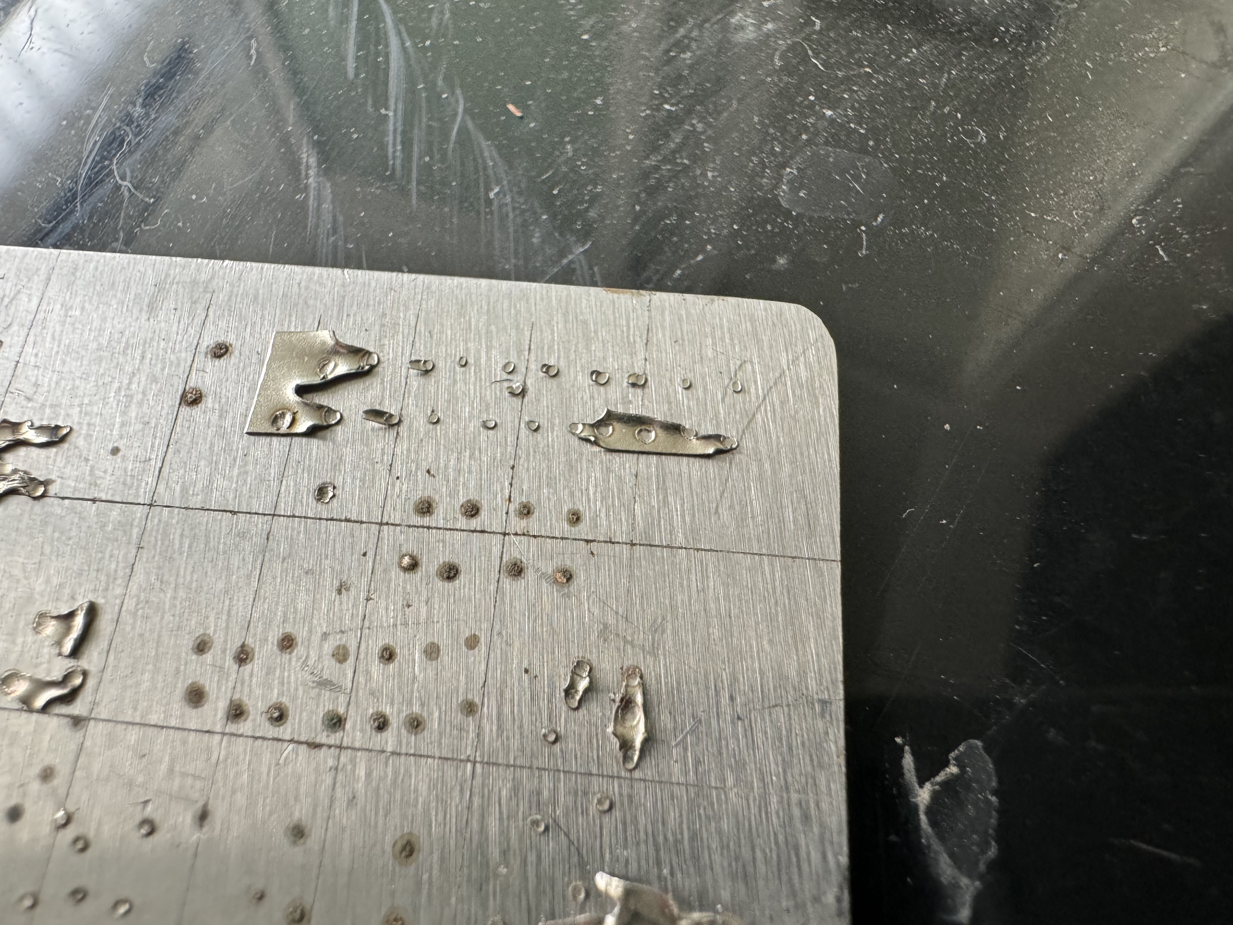

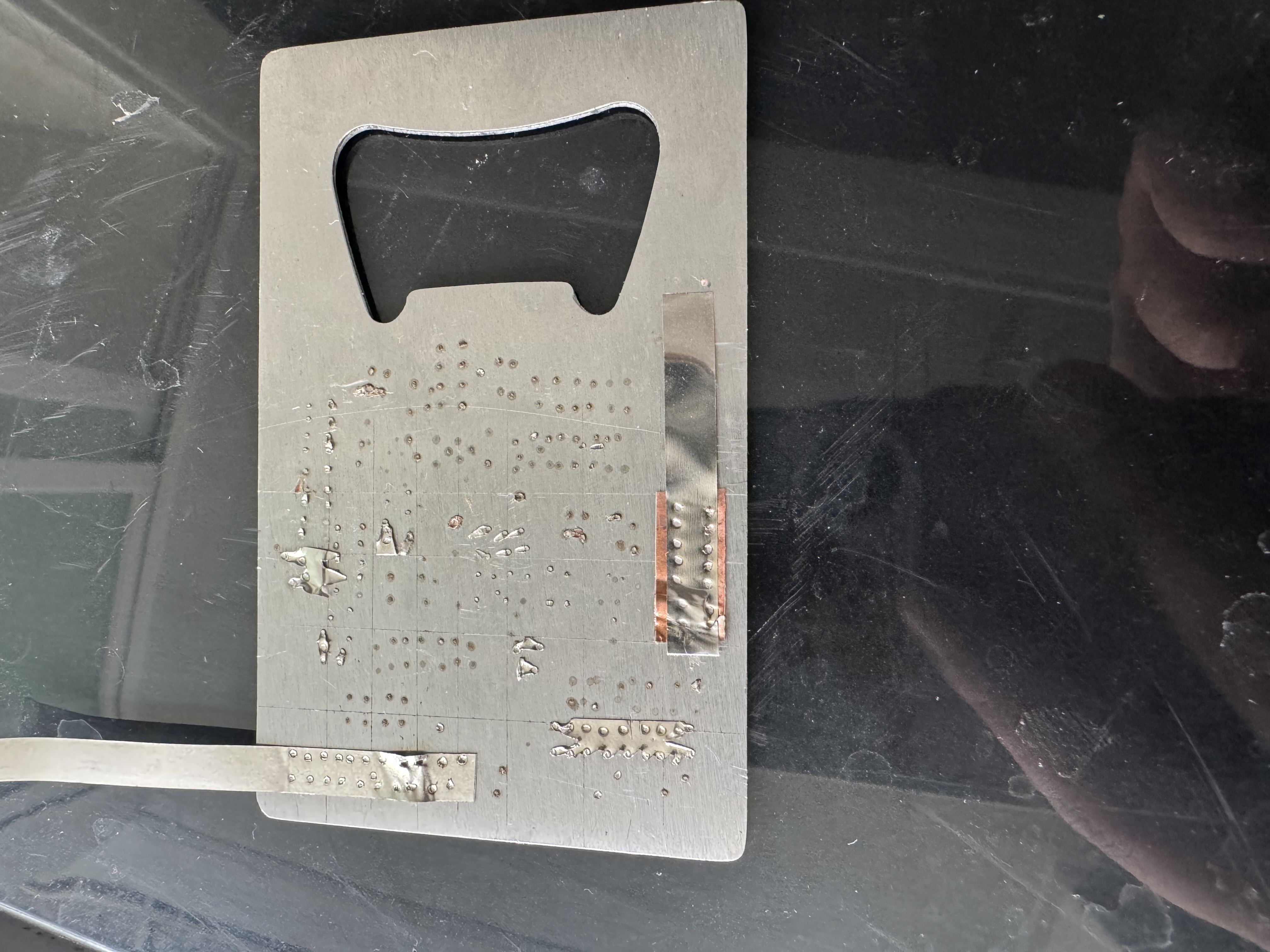

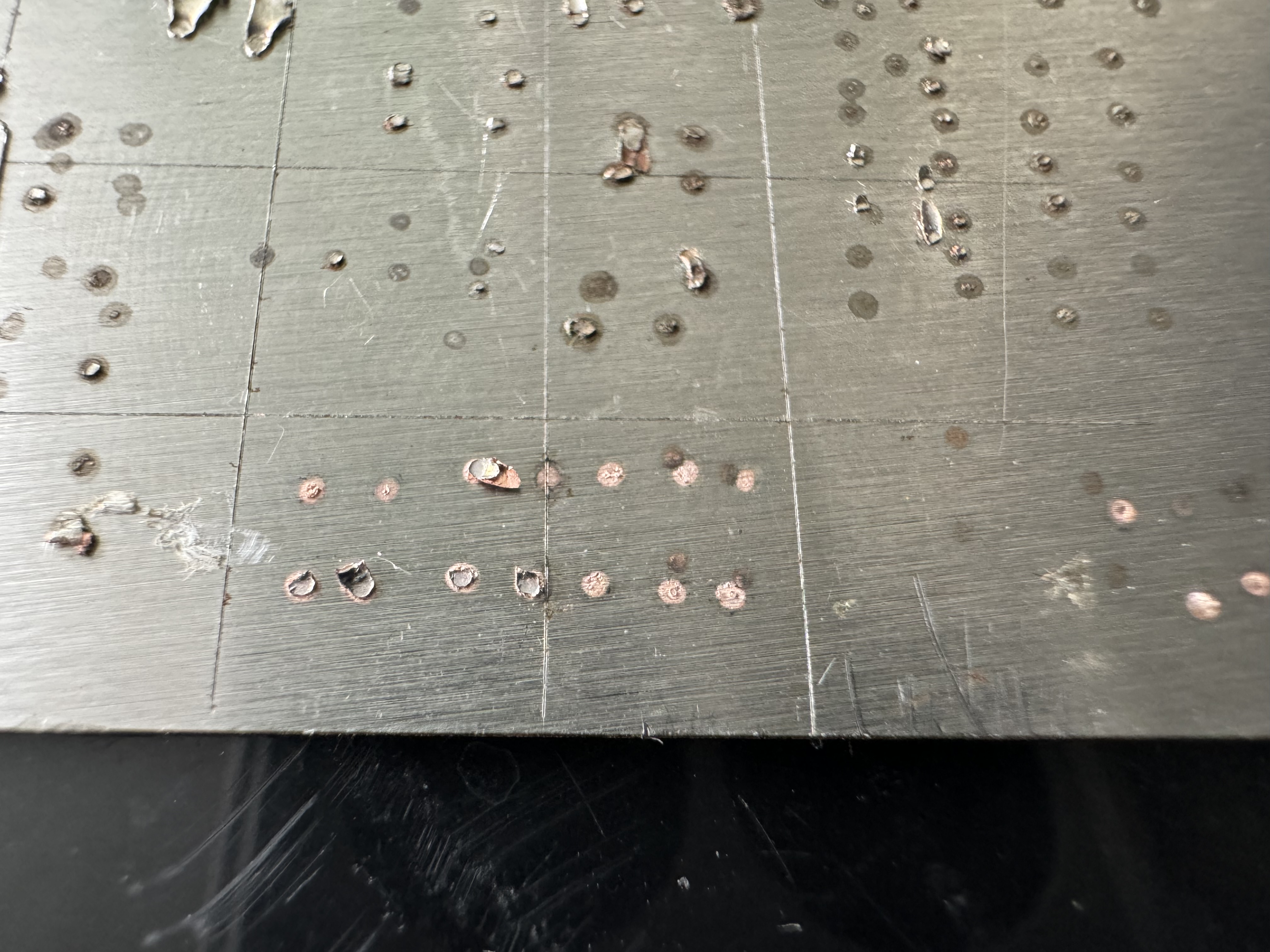

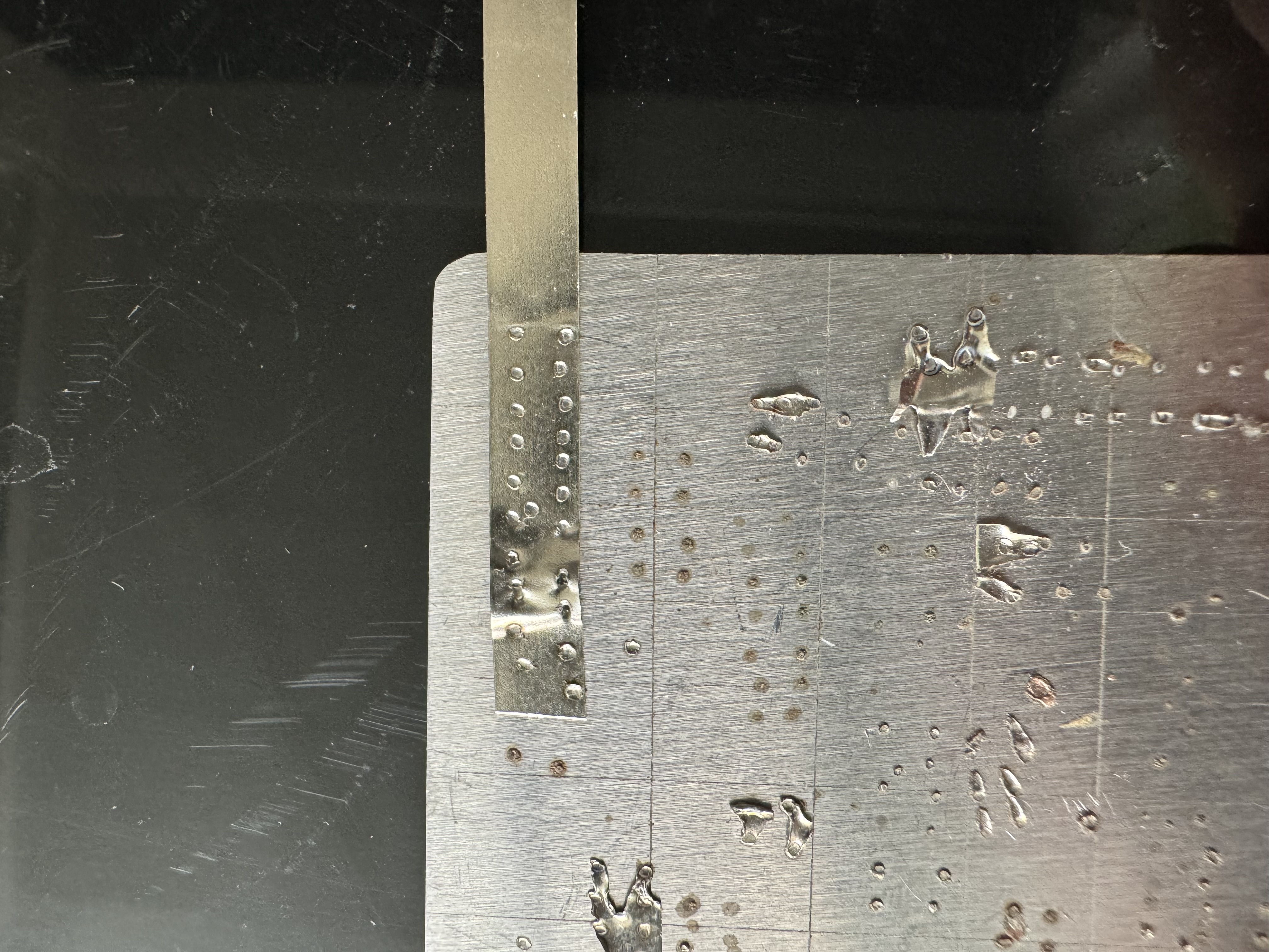

双脉冲1ms+3ms点0.2的镀镍钢带,效果比较好,焊点不发黑,可撕裂,破洞。
双脉冲5ms + 10ms点焊。0.1镀镍钢带+0.1紫铜带,有一边能焊上。右侧3对焊点是5+8,完全焊不上。
