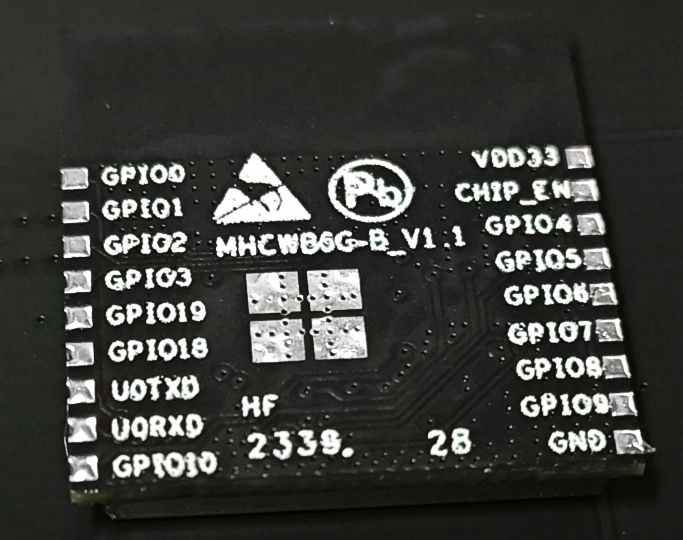

本项目是以小米iot的MHCWB6G-B/IB模块为主的开发板。目的是为了方便大家自行购买模块后焊接使用(官方的开发板实在是太贵了)。
简介:本项目是以小米iot的MHCWB6G-B/IB模块为主的开发板。目的是为了方便大家自行购买模块后焊接使用(官方的开发板实在是太贵了)。
创建时间:2023-12-23 16:20:36更新时间:2024-01-30 10:44:42
封面为社区网友的图,项目没有经过实际验证!
日志
2023/12/23 重绘官方开发板的原理图,PCB复刻官方开发板,无太大调整。
2024/01/25 绘制便于调试的Demo板
2024/01/29 调试Demo板焊接测试通过
特点
  1. 复刻开发板
    • 尺寸与官方的开发板尽可能保持了一致;
    • 阻容全部选用了06030402封装,手工焊接友好;
    • 背面增加对应引脚的丝印,方便查看。
  2. Demo
    • Type C接口,方便通用
    • 增加SL2.1A USB HUB芯片,同时支持日志、命令串口
    • 命令串口排针跳线连接,预留排针接外接模块
      缺点:忘了预留地线、电源的排针了qwq
注意
2023/12/23
作者只是将原本的原理图在立创EDA重新绘制,然后初步画了PCB,并没有经过实际验证。
动手能力有限的同学谨慎复刻。
2024/01/29
拆官方开发板的模块建议用热风枪吹模组的背面,然后轻轻一拨就下来了。
烙铁两边一起拖不太行,因为底下还有一个小焊盘。
赶时间忘记预留电源对外的接口了,工程已经更新了,没啥大变化,所以没有经过验证。
