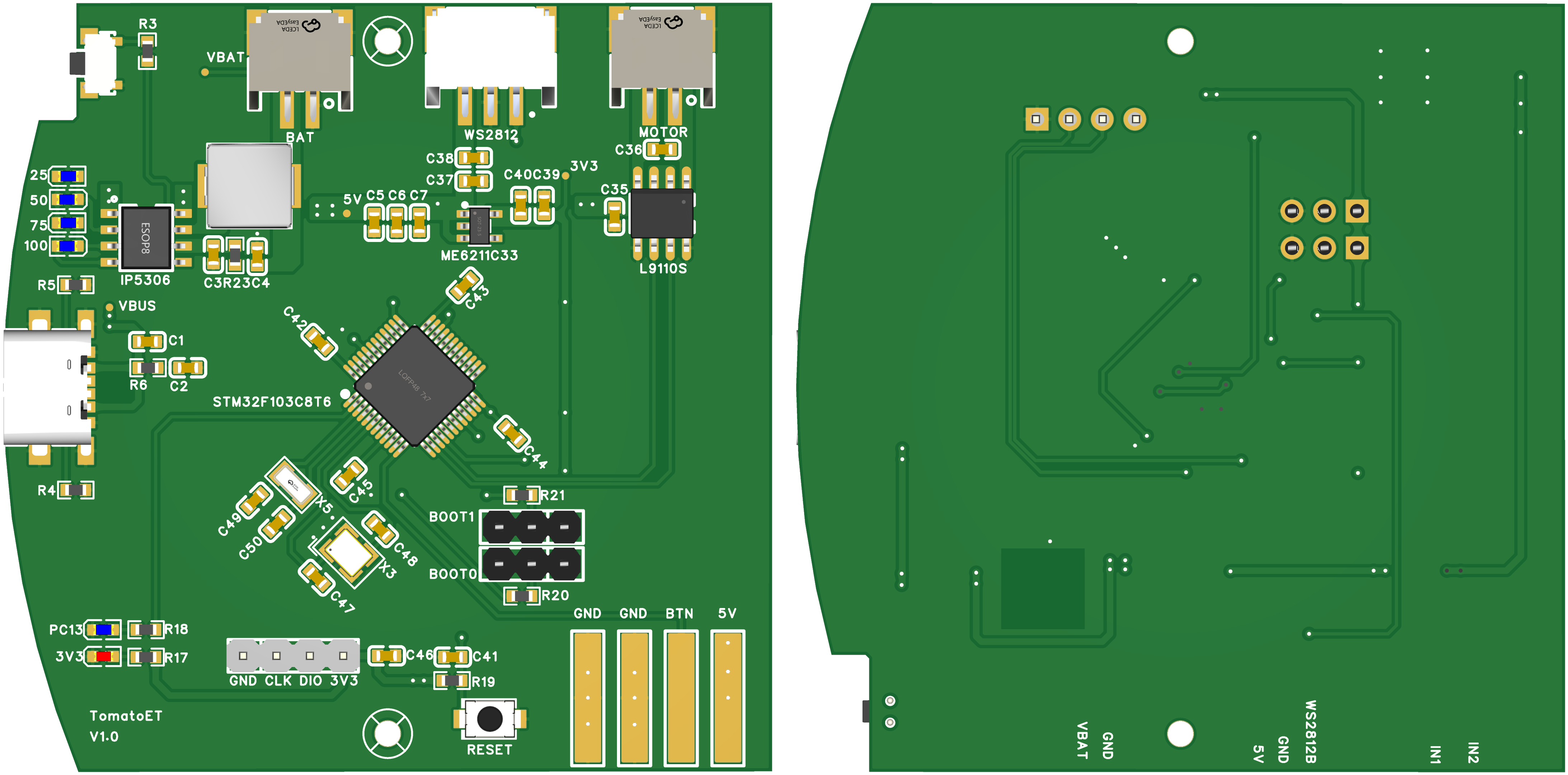

3 电路部分

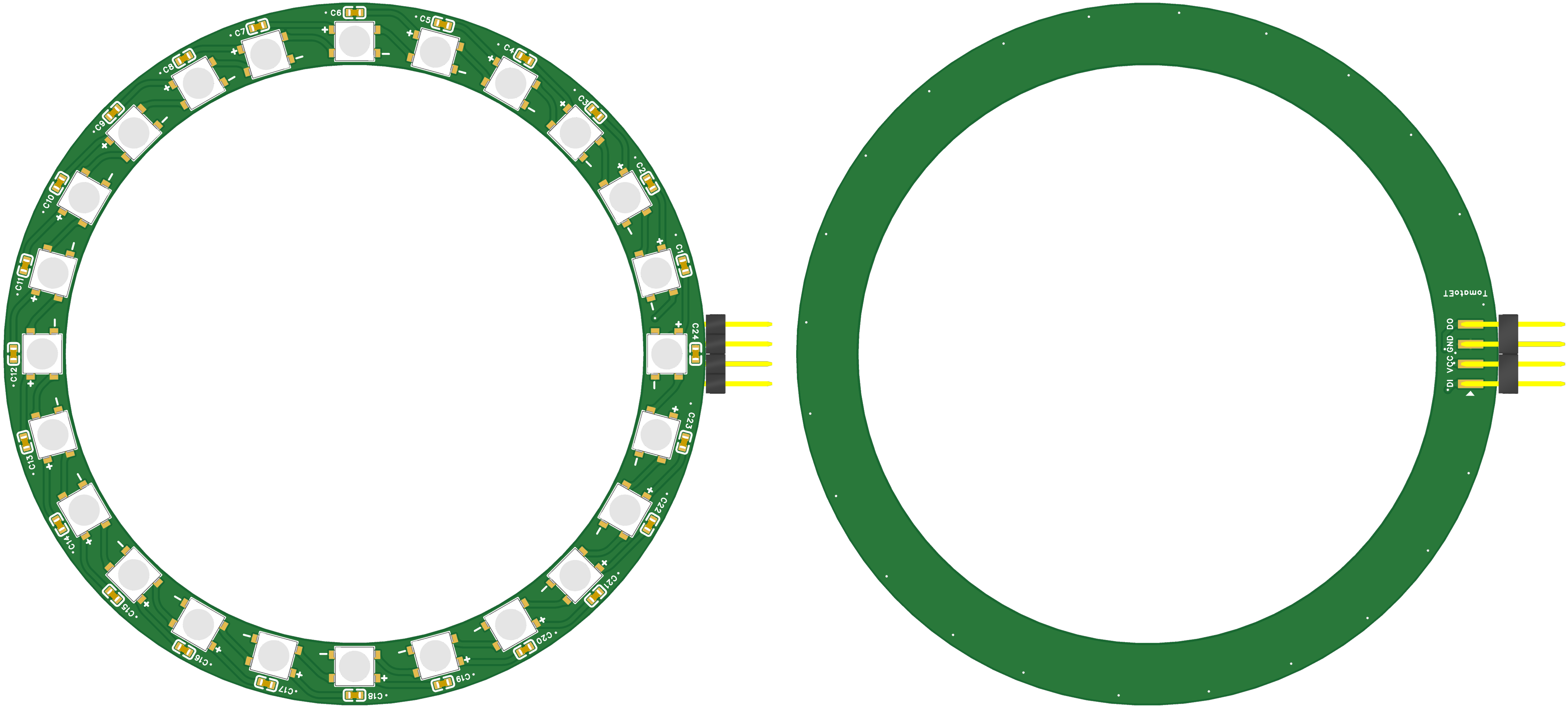

Reborn Wing机械蝴蝶电路部分由两块电路板组成,即灯板和主控板。

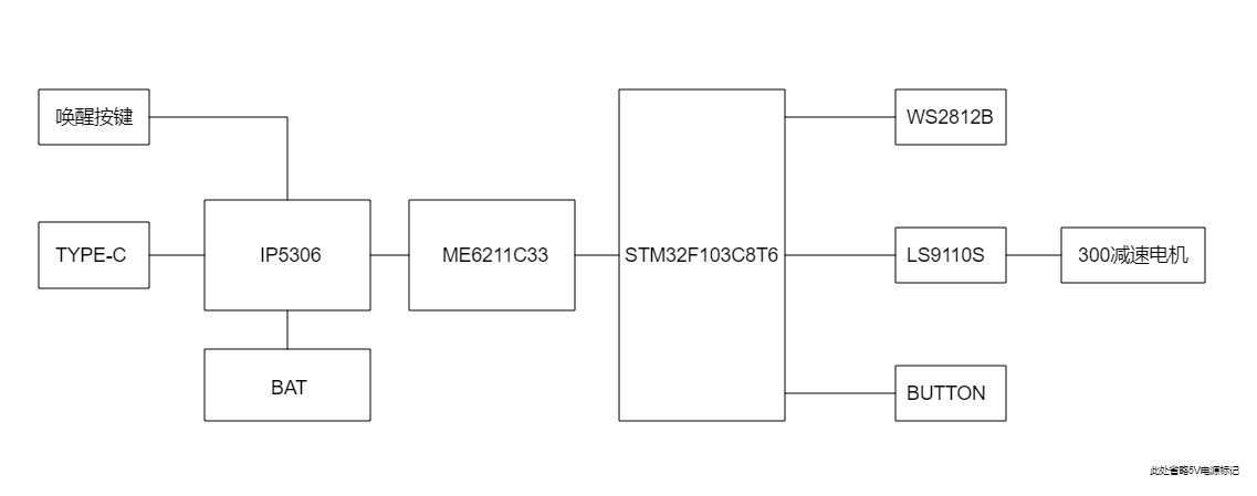

3.1 电路设计
Reborn Wing机械蝴蝶部分主要包括哦IP5306充放电部分、主控STM32F103C8T6、WS2812B灯板、L9110S电机驱动及300减速电机、16mm金属按钮以及连接线。
3.2 电路板预览图
  • 灯板预览图
  • 主板预览图
