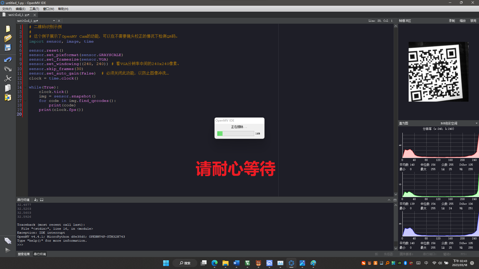

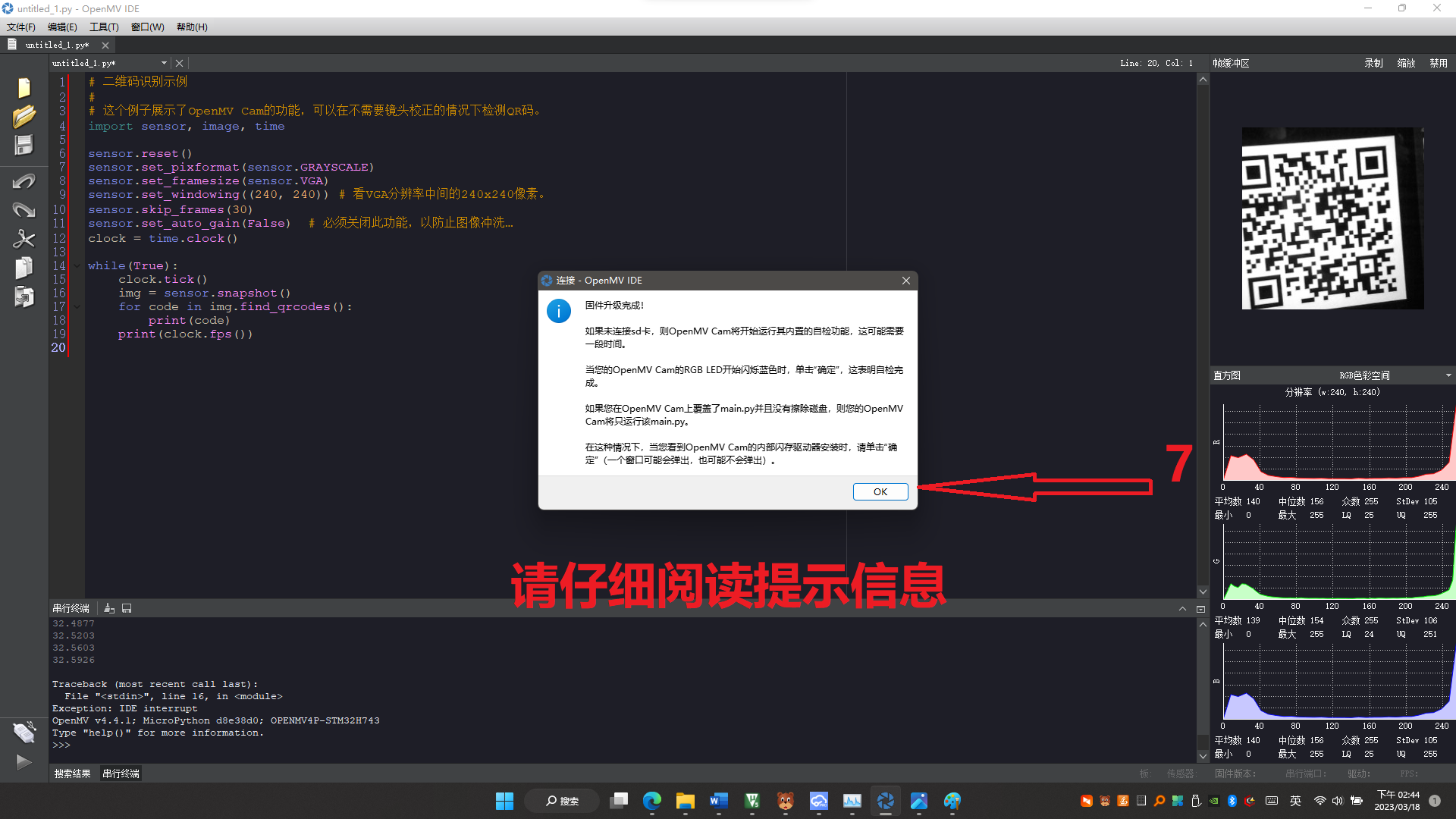

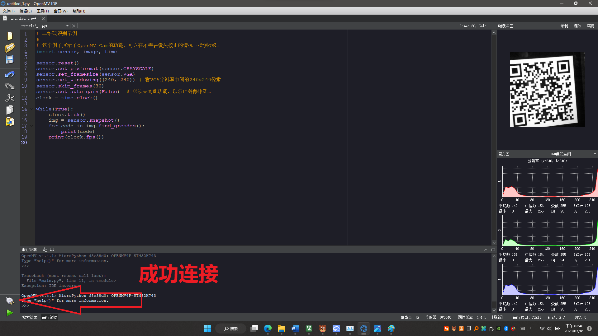

固件请下载OpenMV IDE
Download | OpenMV
先DFU升级,然后再进行如下步骤
程序示例:
# 二维码识别示例
# 这个例子展示了OpenMV Cam的功能,可以在不需要镜头校正的情况下检测QR码。
import sensor, image, time
sensor.reset()
sensor.set_pixformat(sensor.GRAYSCALE)
sensor.set_framesize(sensor.VGA)
sensor.set_windowing((240, 240)) # 看VGA分辨率中间的240x240像素。
sensor.skip_frames(30)
sensor.set_auto_gain(False)  # 必须关闭此功能,以防止图像冲洗…
clock = time.clock()
while(True):
    clock.tick()
    img = sensor.snapshot()
    for code in img.find_qrcodes():
        print(code)
    print(clock.fps())
