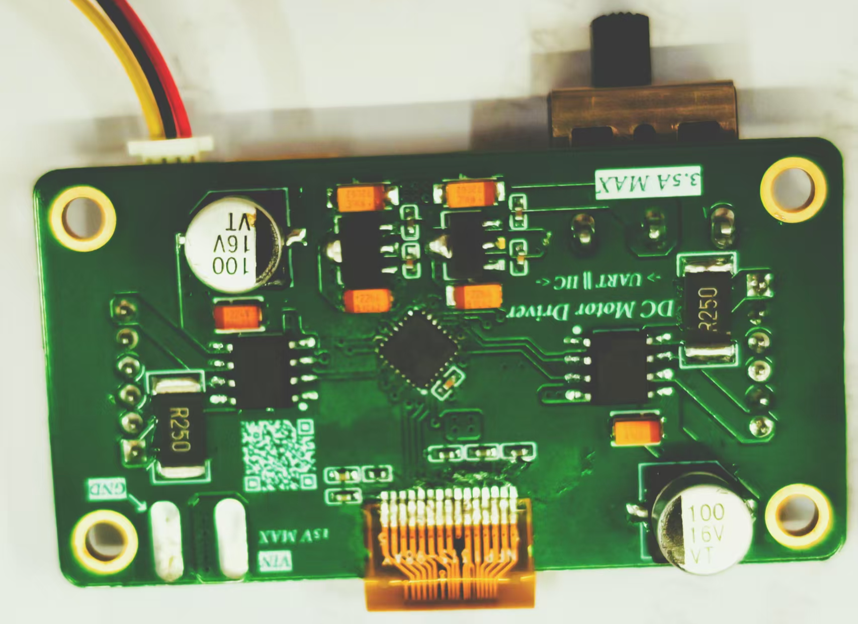

本项目是一个基于STM32G031G6U6芯片的直流减速电机控制系统,使用A4950驱动芯片实现对直流减速电机的精确控制。该系统可以实现电机转速控制、速度闭环和位置控制等功能,可以应用于各种需要精确控制的应用场景。
硬件配置
主控制器
  • MCU:STM32G031G6U6 - ARM Cortex-M0+内核,64MHz主频,32KB Flash,8KB RAM
  • 封装:UFQFPN28封装,体积小巧,适合空间有限的应用场景
电机驱动部分
  • 驱动芯片:A4950,双H桥DMOS全桥PWM电机驱动器
    • 工作电压范围:8V-40V
    • 最大输出电流:3A
    • 电源电压不超过15V(参考原理图注释)
  • 控制方式:PWM控制,频率1000Hz,分辨率1000
编码器接口
  • 支持两路增量式编码器(ENCODER_A1/A2, ENCODER_B1/B2)
  • 使用LPTIM1和TIM3实现编码器计数
  • 实时获取电机转速和位置信息

  • PID控制
    • 速度环PID控制:比例系数Kp=0.7,微分系数Kd=0.1
    • 位置环PID控制:比例系数Kp=0.7,积分系数Ki=0.01,微分系数Kd=0.1
    • 双环位置环PID控制:比例系数Kp=0.3,积分系数Ki=0.01,微分系数Kd=0.1
    • 双环速度环PID控制:比例系数Kp=0.5,微分系数Kd=0.08
  • 控制模式
    • PWM输出范围:-1000~1000
    • 支持正转、反转、惯性滑行、制动刹车等多种控制模式
    • 支持开环控制、速度闭环控制、位置闭环控制、位置速度双环控制
