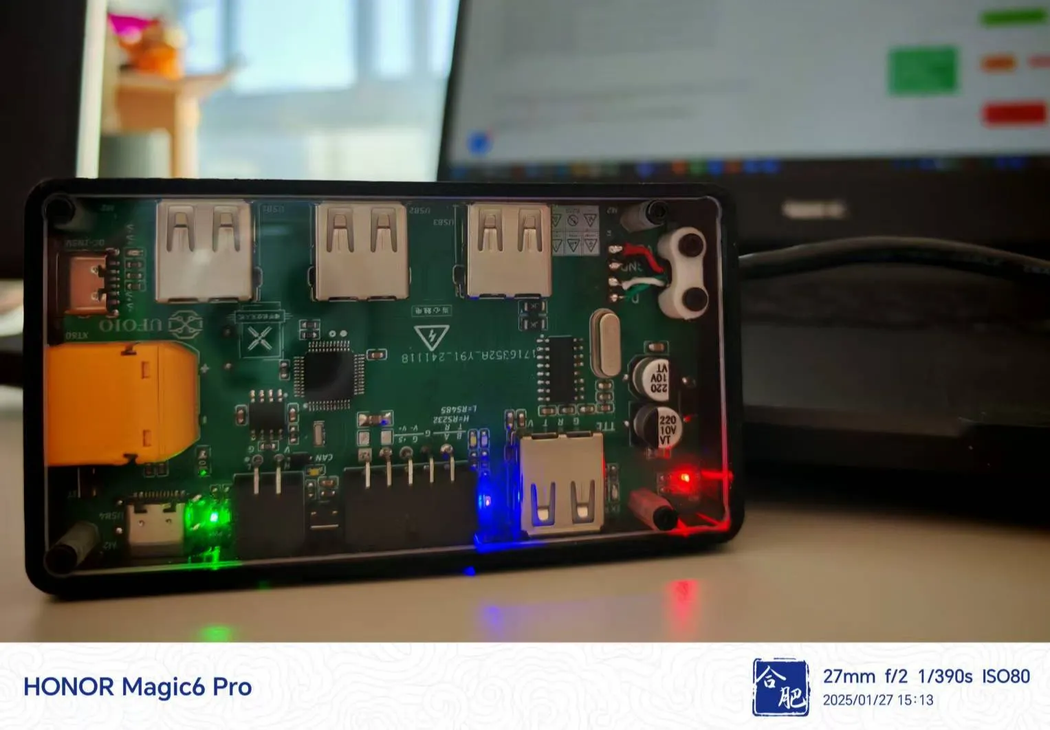

在日常工作与DIY中经常需要使用TTL与232,拔来拔去很是麻烦,在构想时看到以前做的USBHUB于是多合一出事。
简介:在日常工作与DIY中经常需要使用TTL与232,拔来拔去很是麻烦,在构想时看到以前做的USBHUB于是多合一出事。
创建时间:2024-11-14 17:19:56更新时间:2025-01-27 20:45:24
介绍

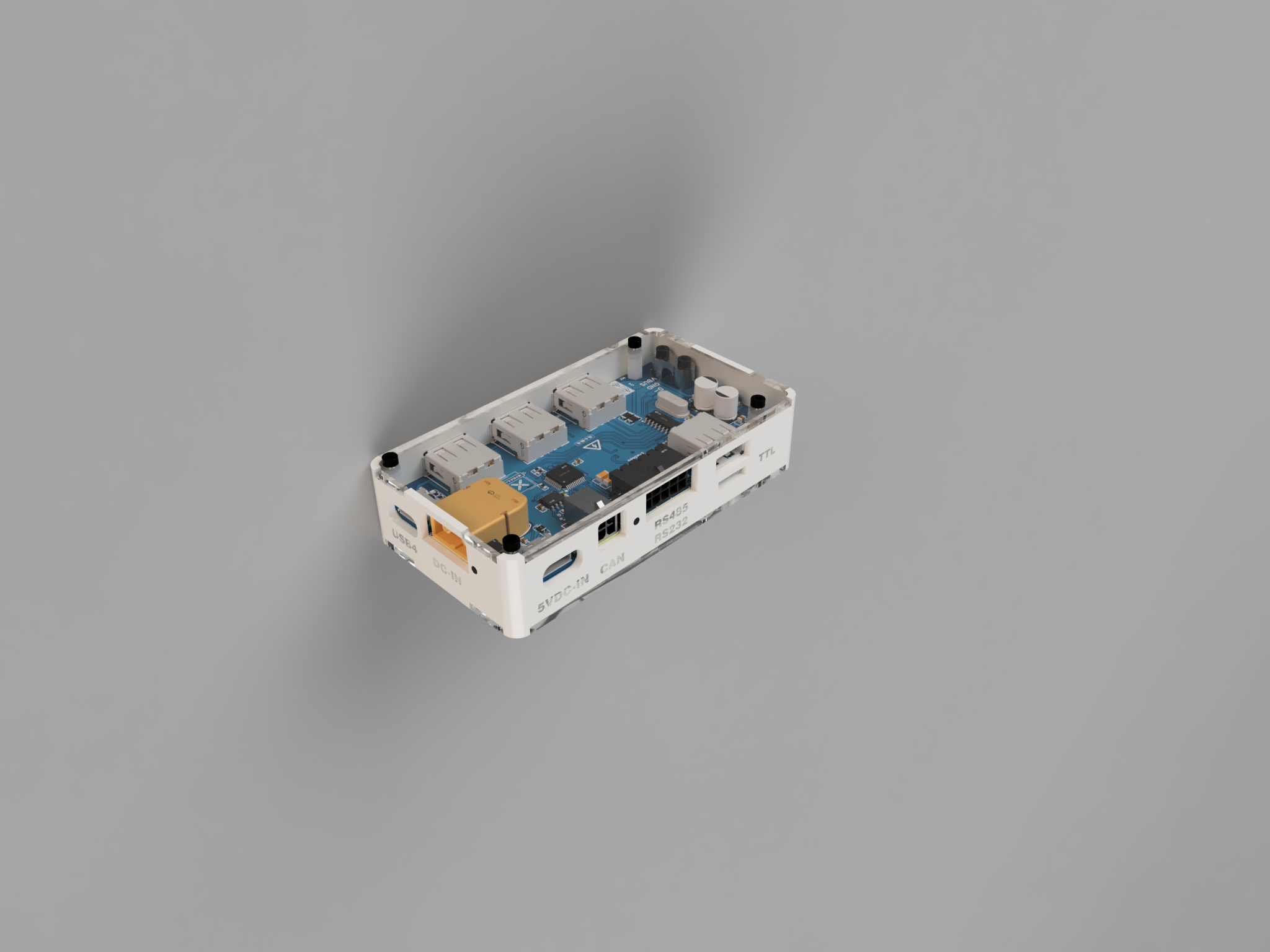

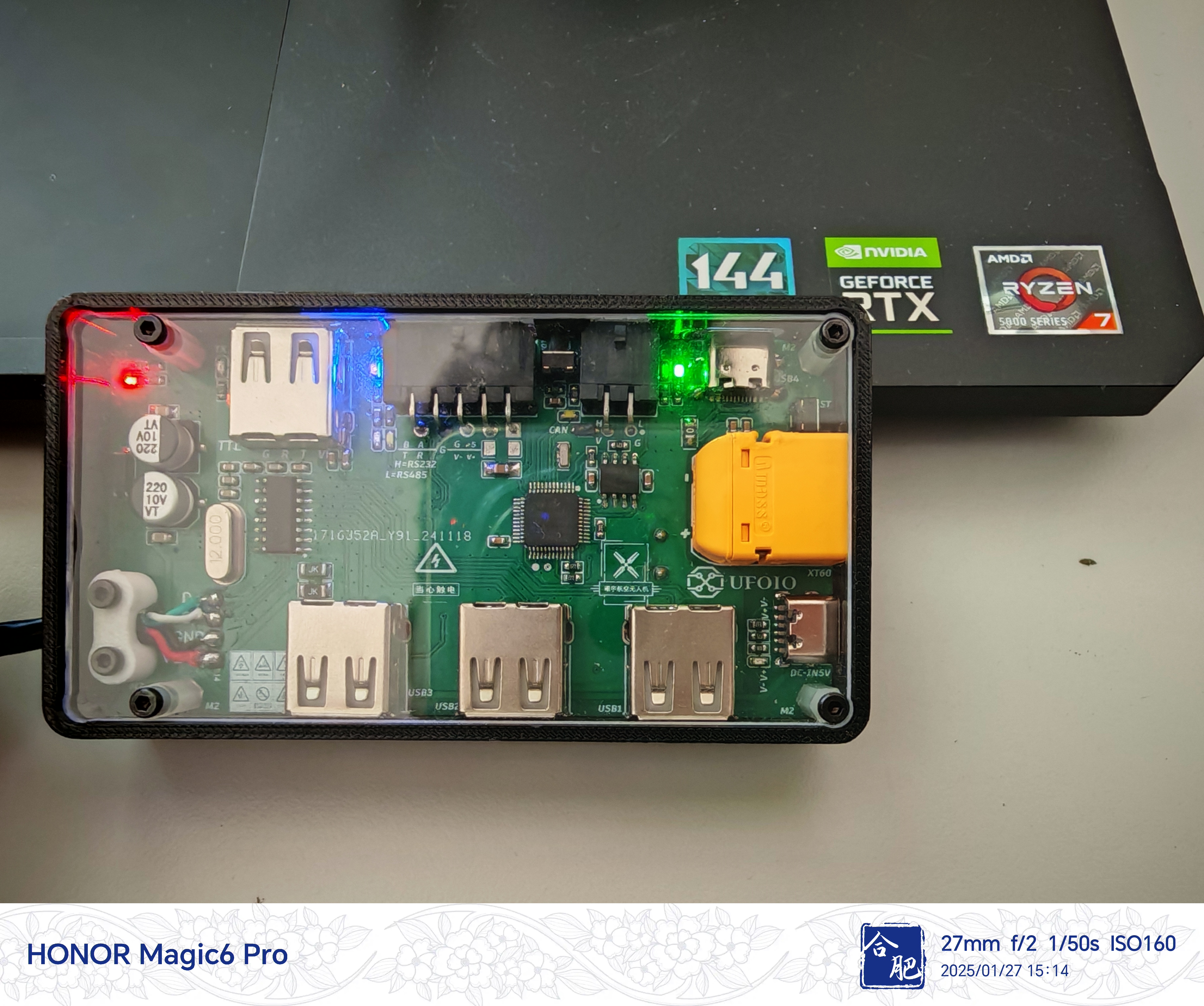

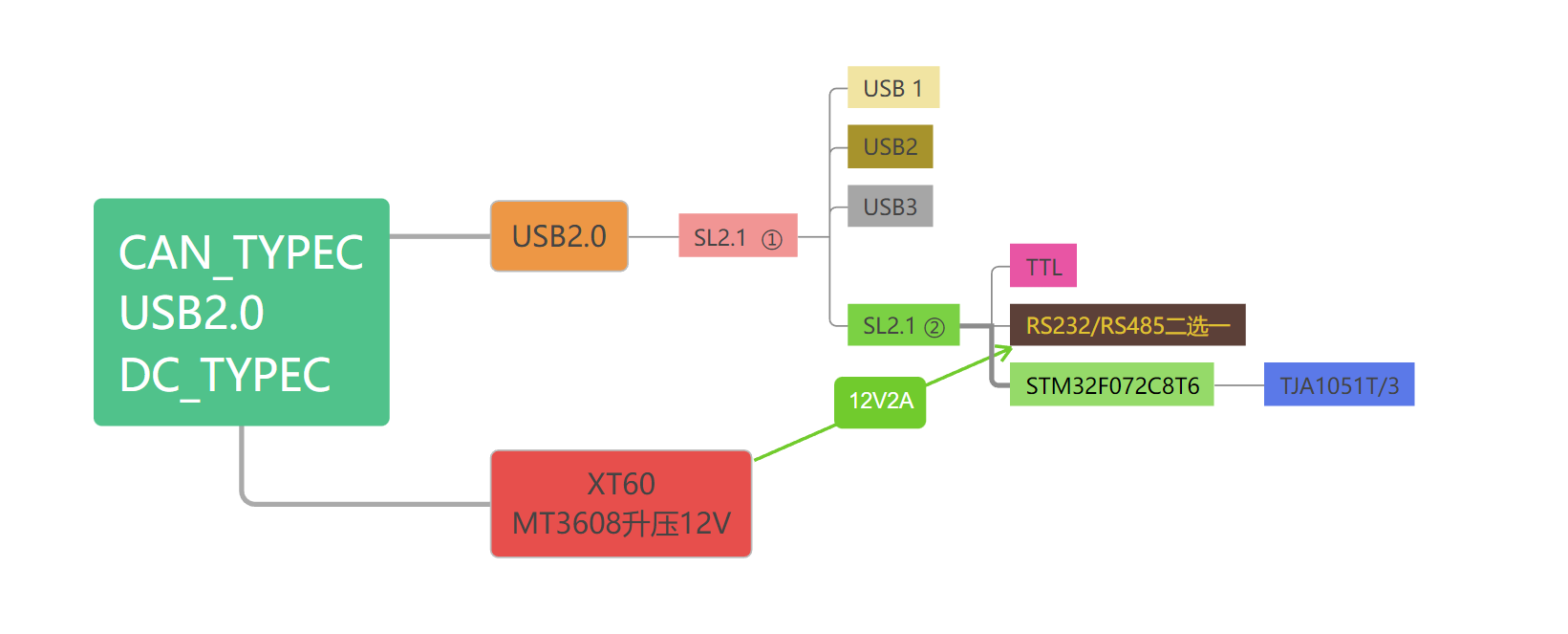

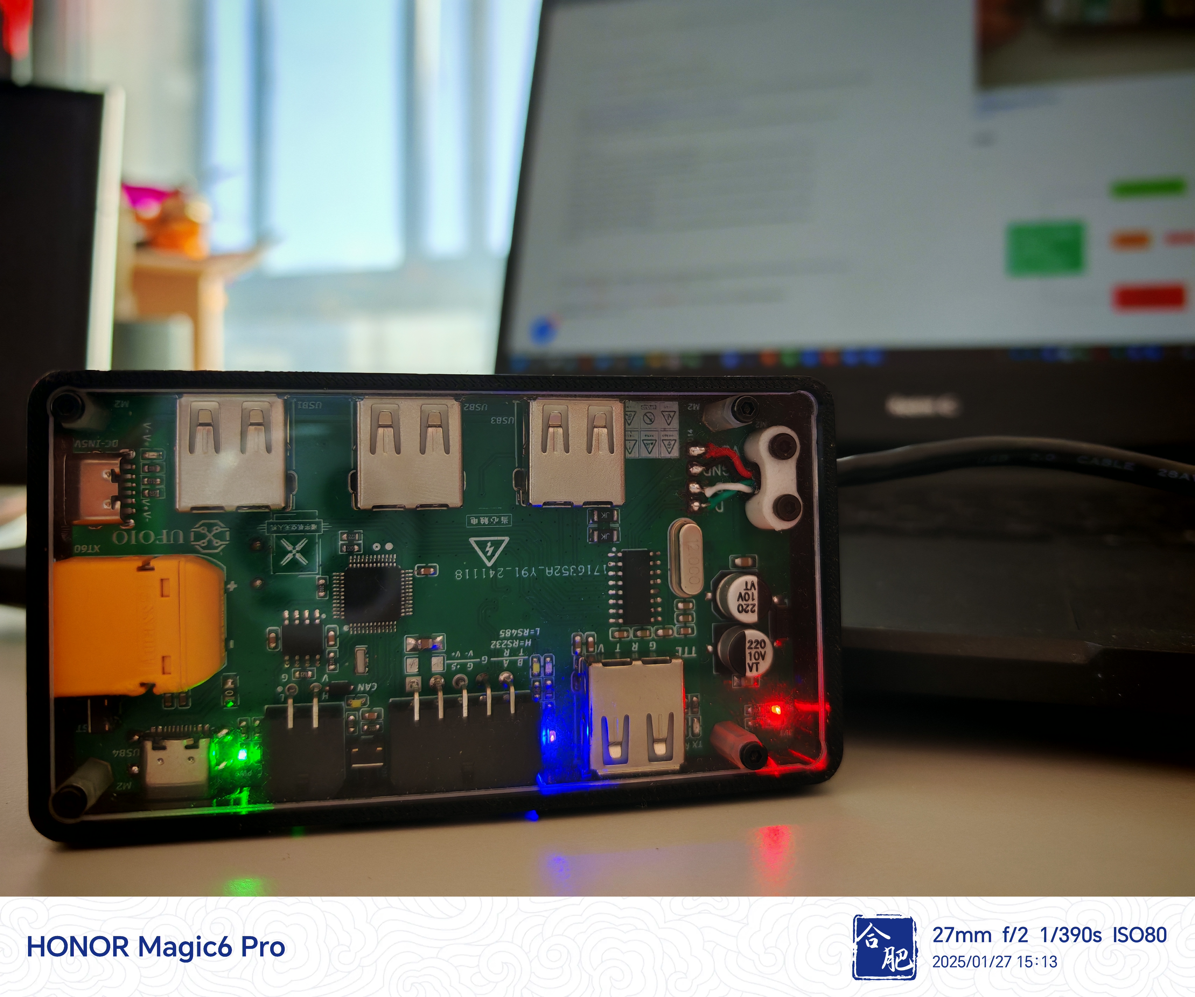

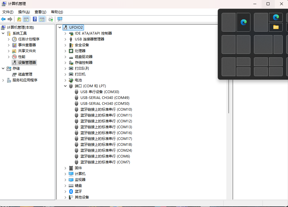

这是一个多合一USBHUB【USB+TTL+RS232+RS485+CAN】

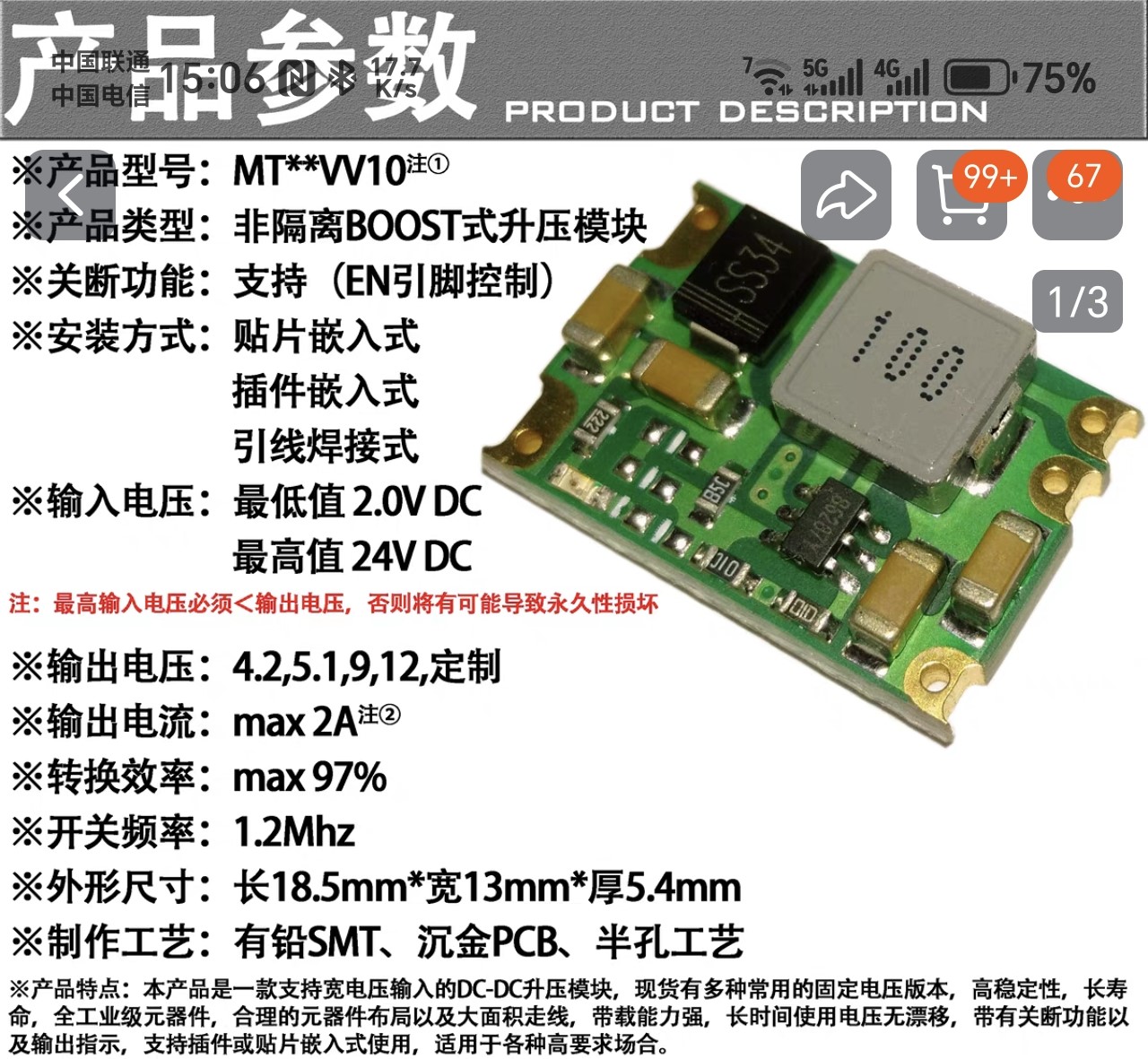

-在此除了多合一之外还做了DC升压
usbtypec口输入5V升压到12V
应为自己需要升压输出只到RS232
目前USB、TTL、RS232以测试,RS485、CAN没有测试别问问就是我没有此类设备{USBCAN固件地址:https://canable.io/updater/}。
升压模块https://item.taobao.com/item.htm?id=626112978815

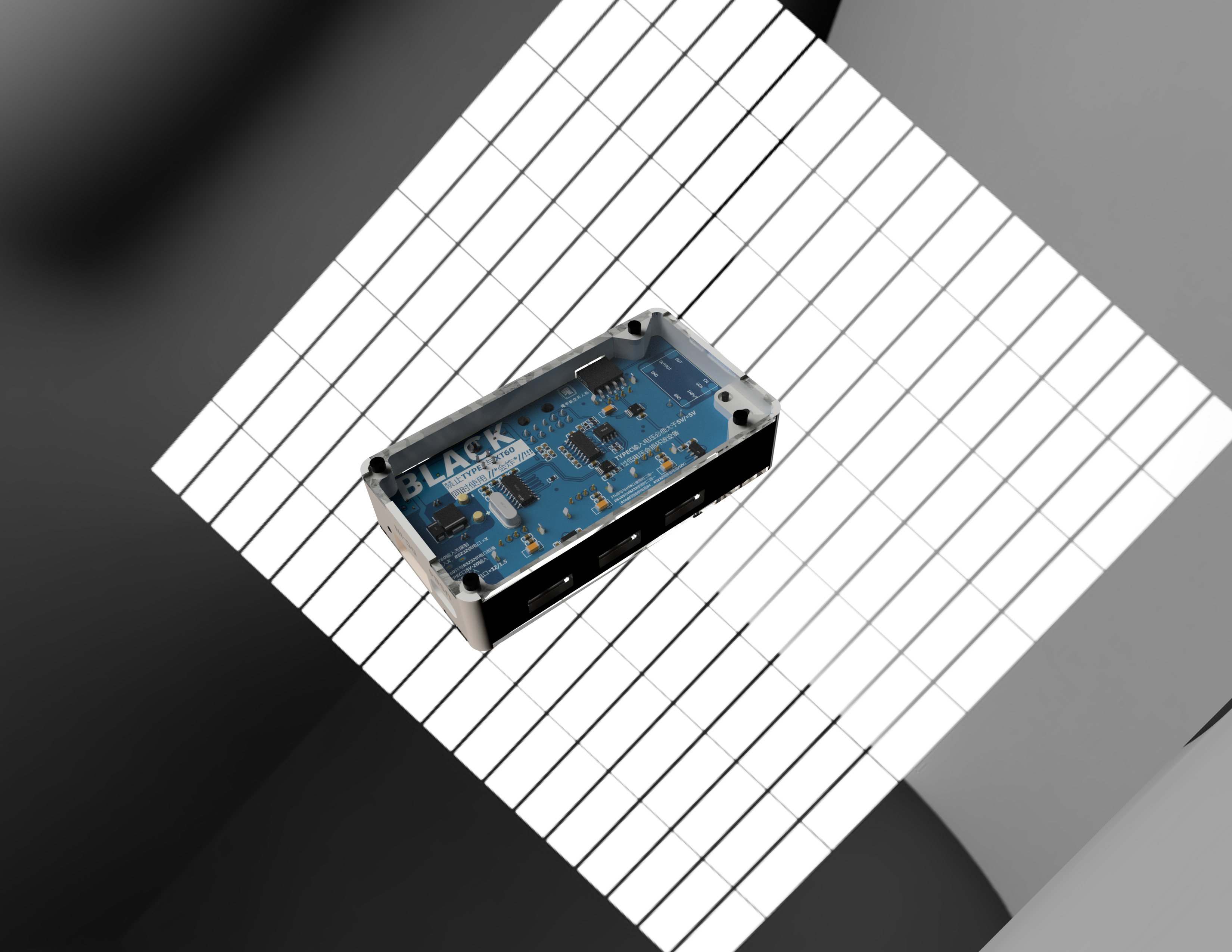

结构

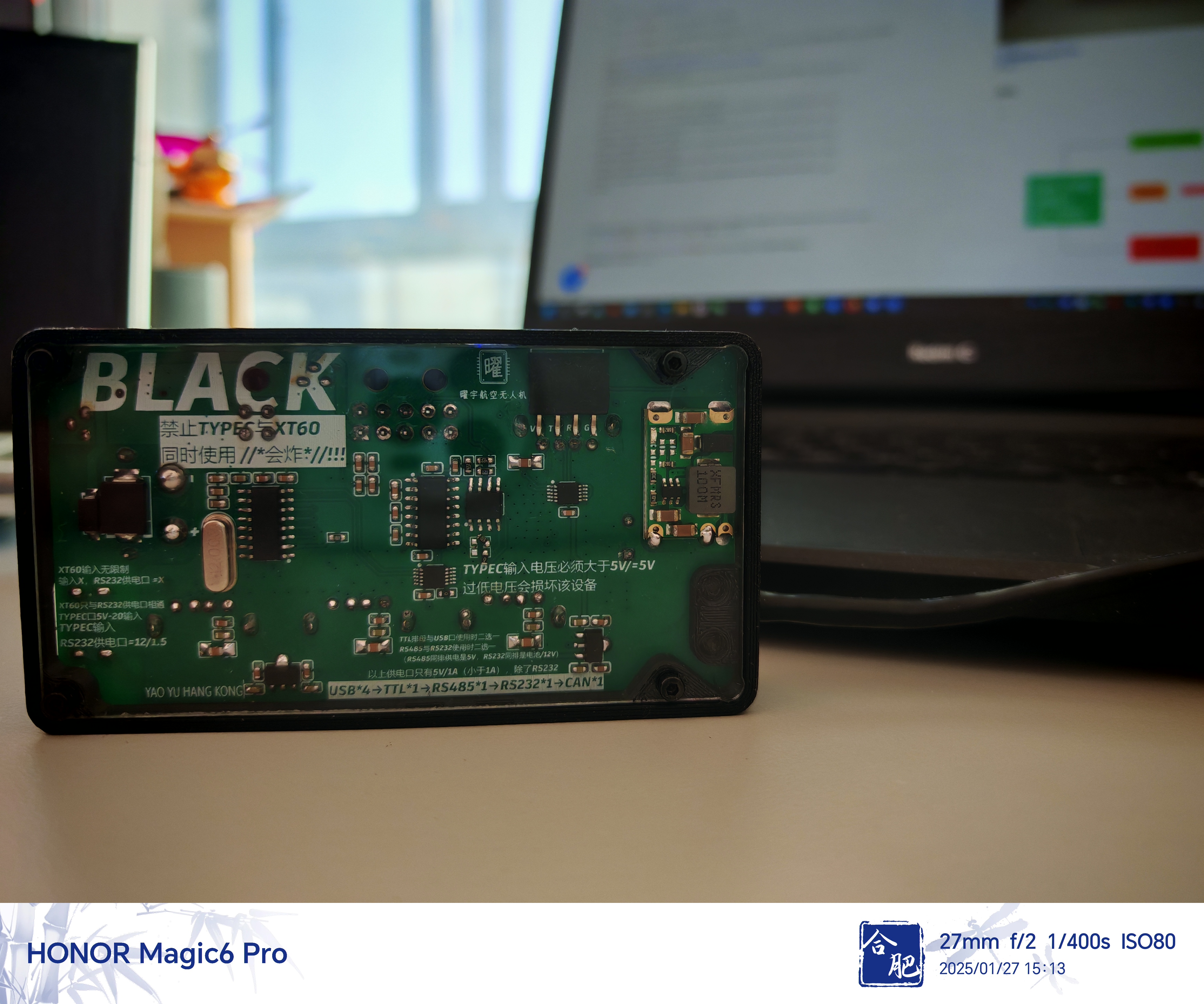

注意:
升压TYPEC口输入电压最低5V最高10V
XT60最高输入电压58V
外壳.zip
图片.zip
