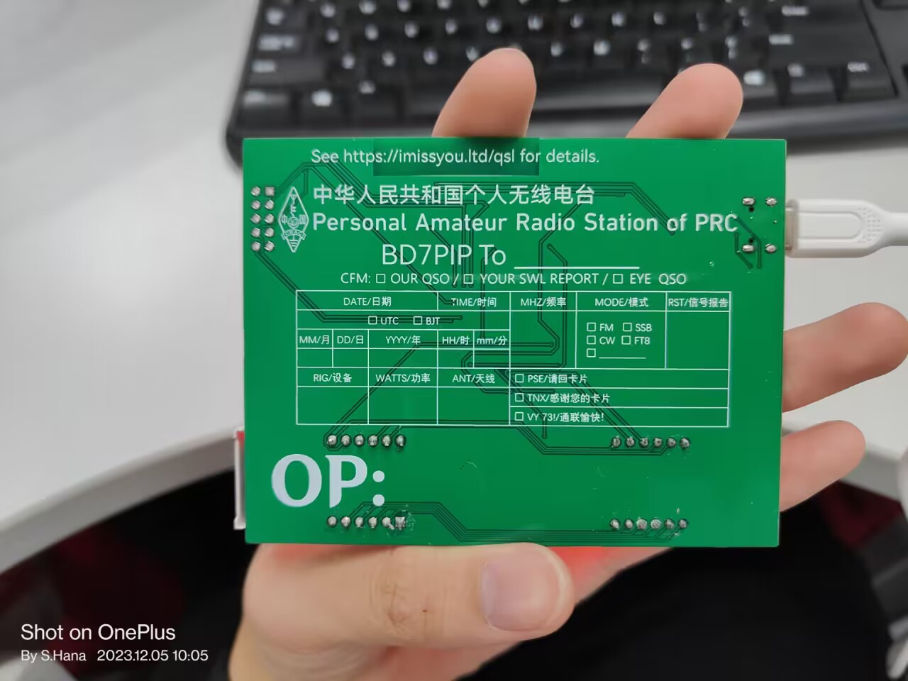

丝印为普通QSL卡。单面Layout,卡片区域无任何凸起。数码管的针脚之间是签名区。(我超,OP!)
背面是QSL卡
  • 普通丝印为白色,使用油性笔填写卡片内容。绿色(或者根据你自己的阻焊颜色)底,白色模板,黑色手写字。
  • 白色阻焊需要黑色丝印,效果为白底黑字,无论印刷还是手写的内容。
下单注意事项:无论选择彩色丝印还是普通丝印,都能正确显示内容。但建议使用浅色阻焊,比如绿色和白色。

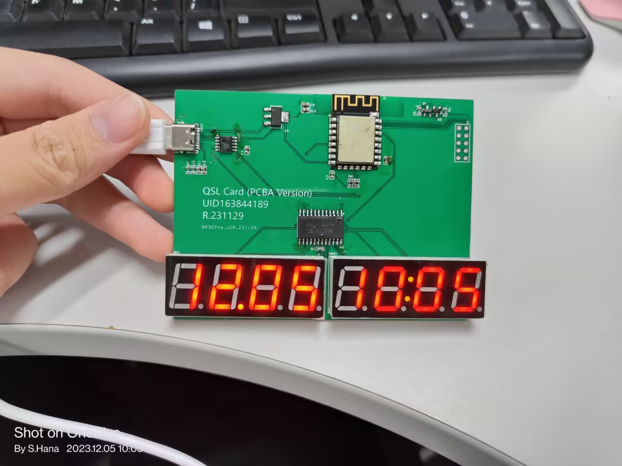

正面
两个0.56寸数码管,一个是普通的,用来显示日期(目前为MMDD),另一个是带时钟的那个冒号的,用来显示时间。
正面图片
不知道为什么,用手机拍数码管拍出来就非常的阴间,肉眼看是正常的。

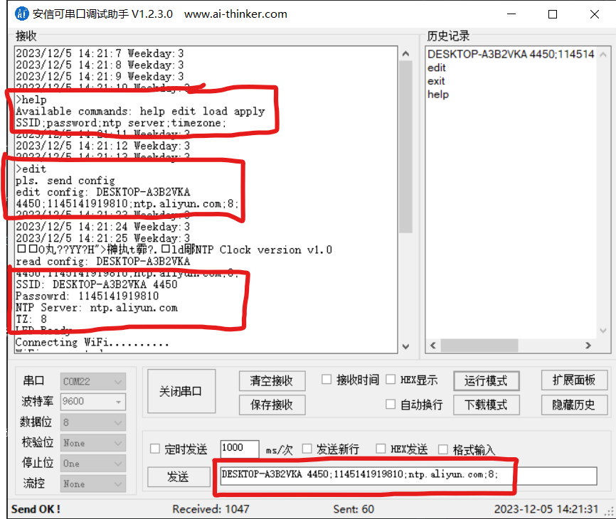

代码在github,但是一般情况下用不到自己编译代码,只通过串口调参就行了,方便不会代码或者没有环境的用户。
目前可以通过串口调参,届时会把调参方法放在网页上。大概就是,串口输入help命令,会出现所有的可用命令,以及配置文件的格式;有一点接近于shell的形式个人觉得。(我最开始写这一块调参代码的时候就是想用接近于shell的形式)
调参示例
