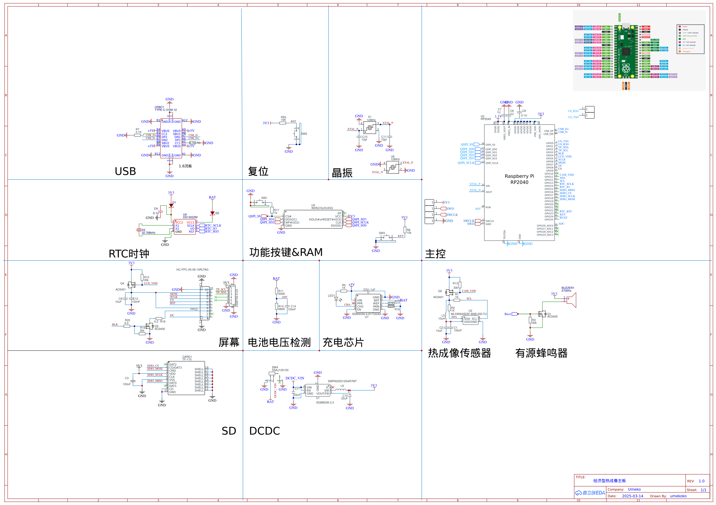

同时支持mlx90640,mlx90641,海曼5.0,海曼2.1的热成像仪,使用树莓派rp2040主控,刷新画面非常流畅,同时支持多种色彩映射模式 。
简介:同时支持mlx90640,mlx90641,海曼5.0,海曼2.1的热成像仪,使用树莓派rp2040主控,刷新画面非常流畅,同时支持多种色彩映射模式 。
复刻成本:100
CC BY-NC 4.0

我写了四套程序,分别为90640 (丝印0AB开头)(BAA-BAB通用),90641 (丝印1CB开头),海曼5.0,和海曼2.1。其中海曼和mlx的焊接方向是不同的,需要注意
复刻顺序:
  1. 贴装所有阻容和贴片元件
  2. 上电,此时如果LED常亮赶紧下电,说明存在短路,正常短闪一下,测量电压值,Vbat:4.2V,3V3:3.3v。
  3. 插上电脑,能够弹出U盘,将固件复制进入U盘后,设备管理器识别到串口设备(又重新跳U盘移是不正常的
  4. 焊接屏幕排线,插上屏幕后屏幕可正常显示
  5. 将垫片垫在探头底部,将探头焊接在电路板上,MLX和海曼焊接方向不同,注意识别丝印
  6. 将电池焊接在电池焊盘上
  7. 完工!

复刻过程中的常见问题指引:
1. 充电灯在不接电池的情况下常亮:板子存在短路需要排查,正常上电短闪一下。
2. 板子插上Win10以上电脑没识别到U盘:没焊好,毁灭吧,全方面排查(MCU,TypeC,电源情况),问题特别多。
3. 程序刷入后没有开机,又重新跳了U盘:Flash有问题,不是虚焊就是寄了。
4. 程序刷入后没有开机,设备管理器也查不到 / 显示损坏的USB设备:电源完整性失败,检查电阻电容,排查短路状况,考虑DCDC芯片是不是损坏,有条件的话排查电源纹波。
