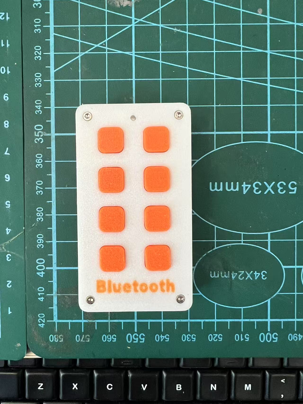

使用一个8键模块,实现24种遥控场景,家里有米家蓝牙mesh网关的可以搞一个玩一下
简介:使用一个8键模块,实现24种遥控场景,家里有米家蓝牙mesh网关的可以搞一个玩一下
复刻成本:15
CC BY-NC-ND 3.0
创建时间:2025-01-04 11:14:35更新时间:2025-01-06 11:30:08

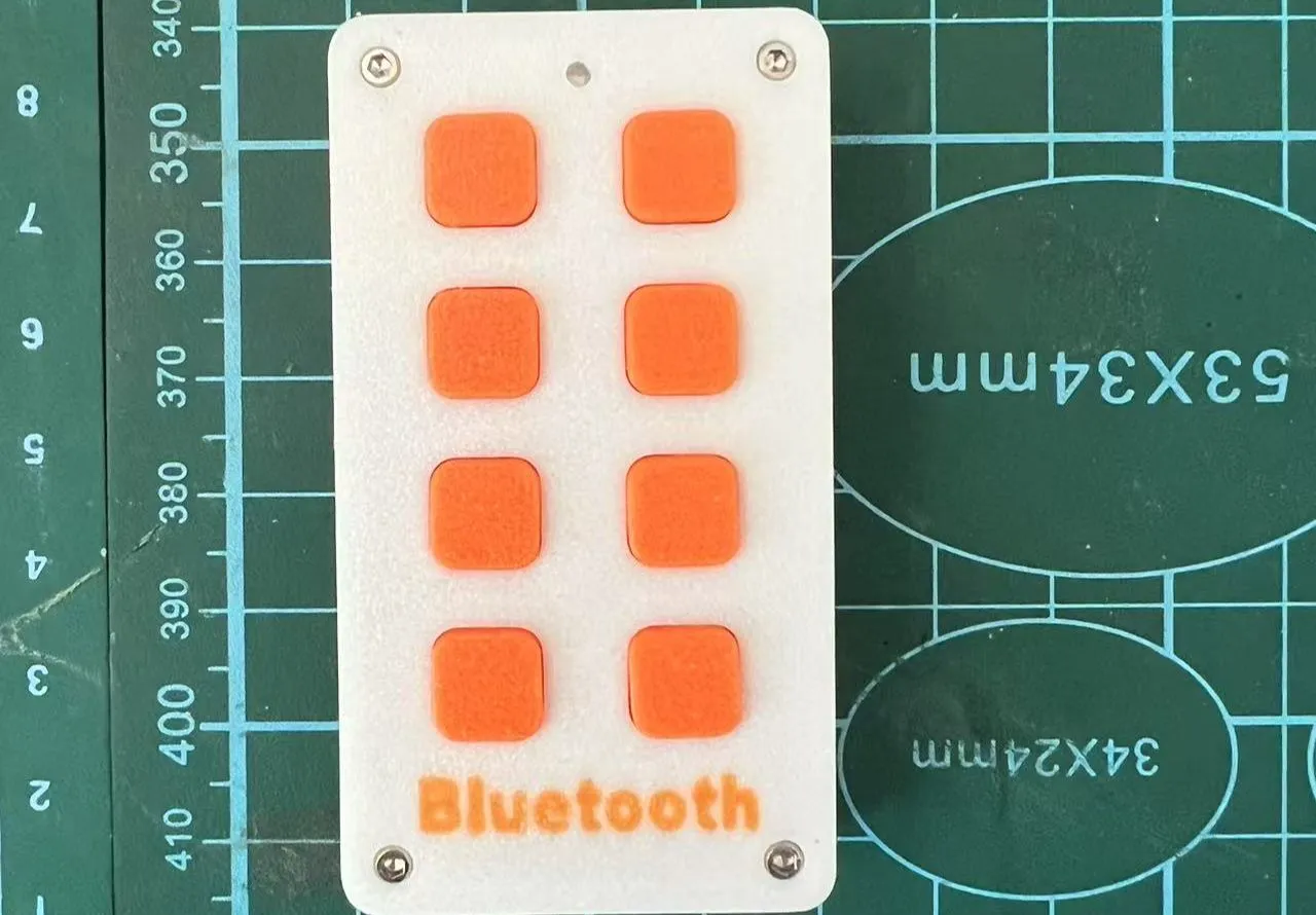

使用一个8键模块,实现24种遥控场景,家里有米家蓝牙mesh网关的可以搞一个玩一下(小模块可以搜米家8键应该能搜到)
整套外壳及按键已分享至makerworld,搜794791或者米家8键应该能搜到。
PCB中支持2种按键,如果要使用分享的外壳,需要使用5*5,4个脚的轻触开关,高度选1.5mm或者1.6mm的。
使用2032电池供电,1.25-4p的插座也是供电,如果没有类似电池就不需要焊接。
